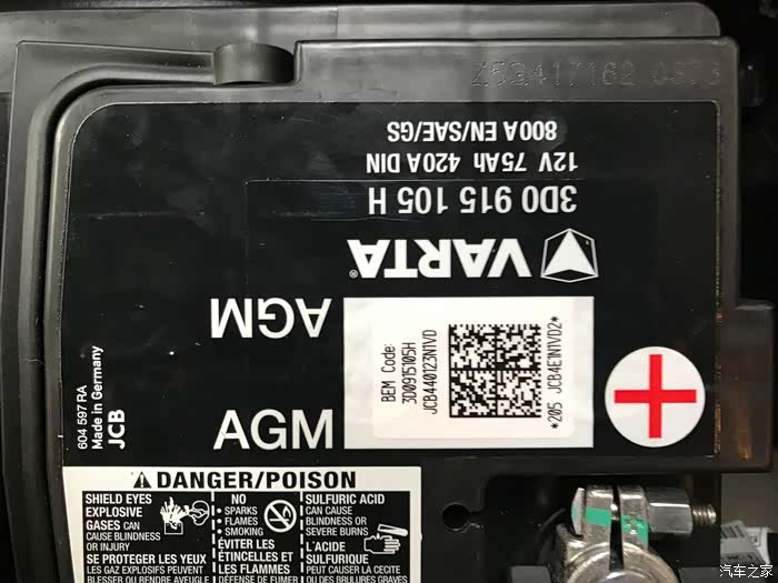

原车瓦尔塔AGM 75AH

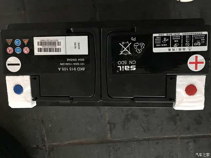

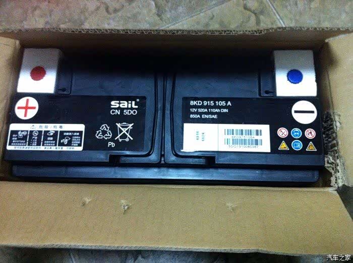

在4S店购买的,风帆电池110Ah
原车比较小,才75AH

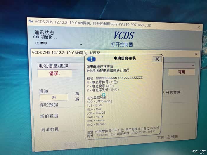

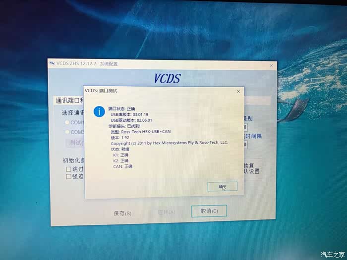

装好之后用5053线匹配一下
最后用5053线匹配一下
按说明把序列号输入进去更新一下就可以了

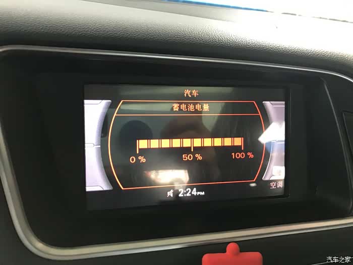

刚换完有百分之70的电,跑完150公里高速之后百分百
