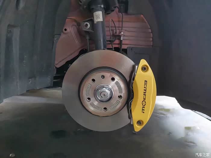

朋友很早前就想改刹车,但资金没到位,所以只能等到现在了!它给豹子升级VINIC刹车套件。 品牌是VINIC DF40C 大四活塞卡钳套装 。 前轮VINIC DF40C大四活塞卡钳套装。加VINIC 355 打孔盘 VINIC定制合头桥位 VINIC刹车钢喉 。原车轮毂直接过,不用加法兰,不用加垫片;升级完之后可以有效地提升刹车性能,缩短刹车距离,让行驶更有安全感!
现已使用了一周,整体使用感受相当可以,脚感舒适,刹车制动比较线性,没有浮动式刹车系统的那种前半程软,后半程筘的感觉,而且制动效果明显感觉制动距离缩短了,当然我换的刹车油也是用的是高品质刹车油,比原车的刹车油更加耐高温,耐衰退。
接下来我来说一下改装刹车的一些专业知识,也是我现学现卖吧,当然,也有一些是我查阅相关资料和询问车友后总结的。
首先,并不是刹车分泵的数量越多越好,而是要考虑制动总泵的体积大小,来考虑是否可以安装大六活塞或者更高级别的活塞,在不更换制动总泵(真空助力器)的情况下,原车是单侧大活塞分泵的车子,尽量考虑换装四小活塞分泵的刹车卡钳就可以,换太大的刹车不仅会导致车子的簧下重量加大,而且由于制动总泵提供不了很大的制动推力,脚踩下去会感受到阻力较大,而且刹车踏板回位较慢,影响使用效果。而且有些车型需要刷ESP的软件才能适应。
