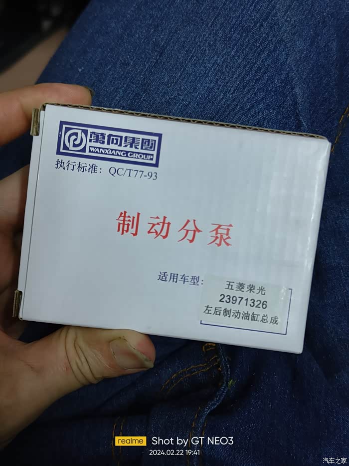

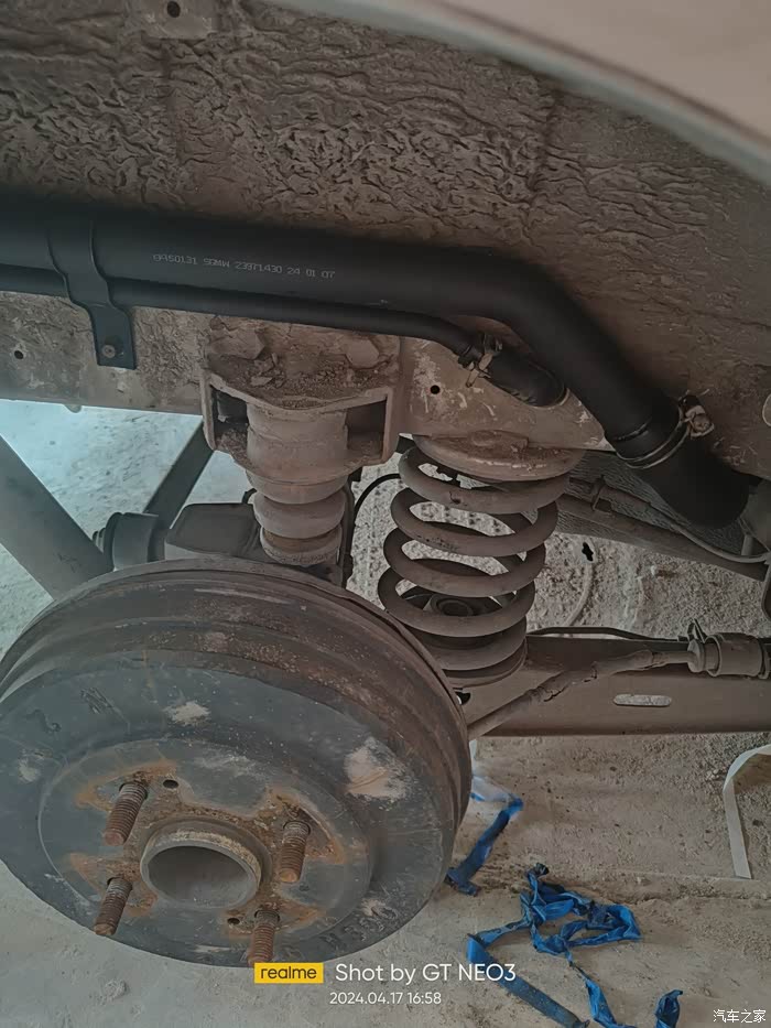

车是12年2月正式上路,1.4排量的豪华型。车辆车龄也来到了第十二个年头了。最近两年车辆因为使用强度以及路况差,陆陆续续也出现一些配件的老化和损坏。下面我就分享一下使用中与遇到的问题。损坏的老坏的配件都在网上购买的。今年第一个坏的就是后刹车分泵,右边的早在19年就坏了,漏油漏的一塌糊涂。这次坏的是左边这个,发现问题都是先少刹车油,然后低头看车底刹车鼓有明显油痕迹。

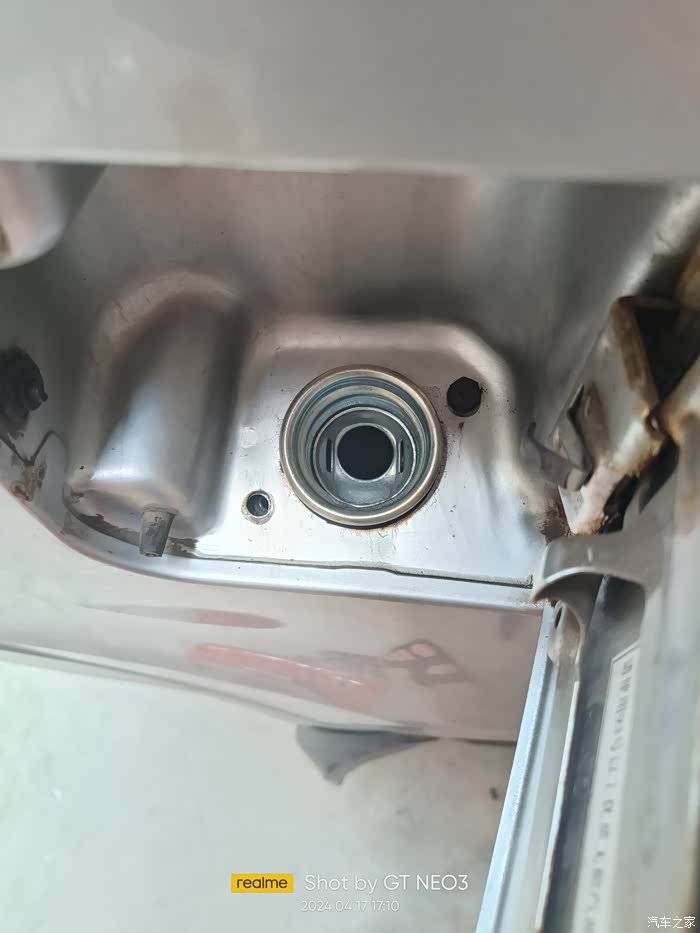

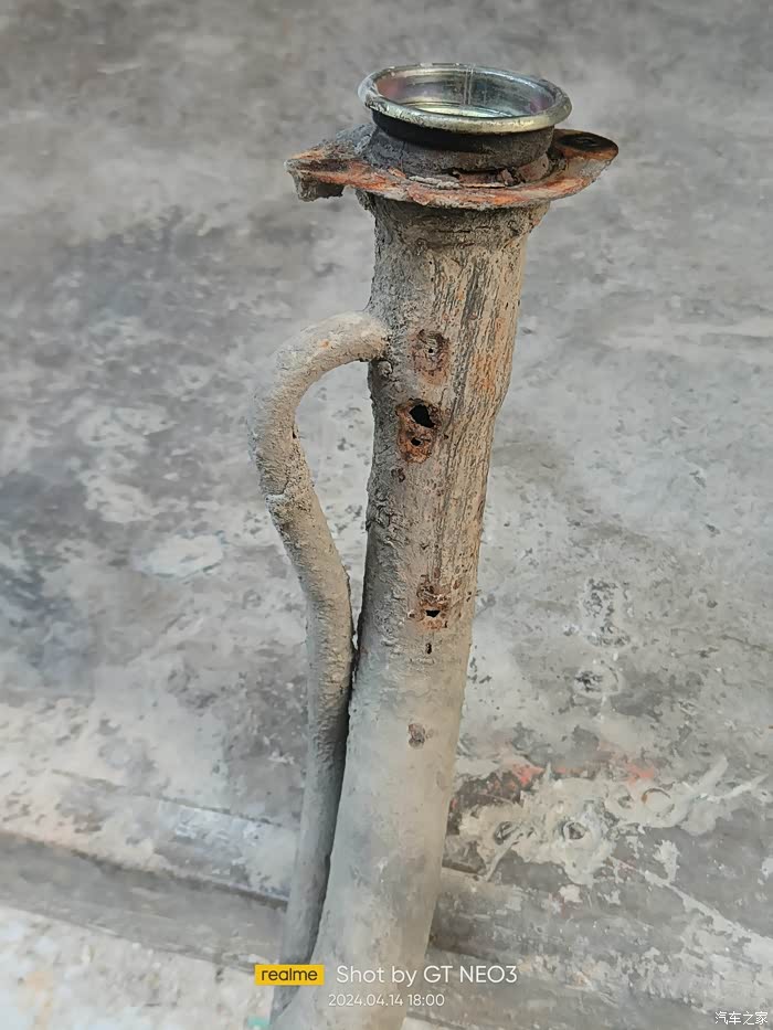

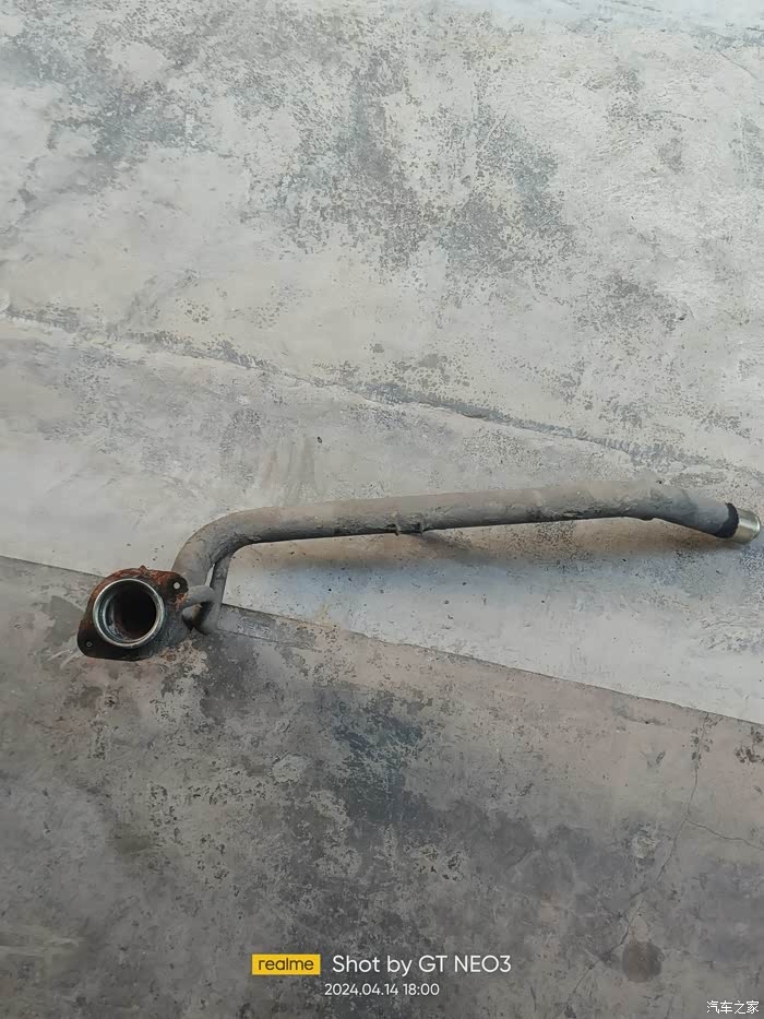

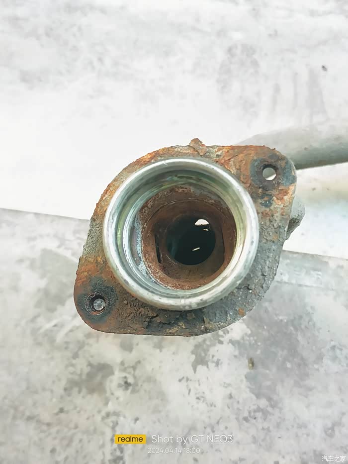

今年第二次坏的,是加油油管连接油箱的橡胶管老化破了,修这个也费了老劲,换好,后面没一个月又加油漏一地,以为还是软管没装好漏,后面拆开发现是油箱加油铁管锈穿了,买好配件换这个比较简单。

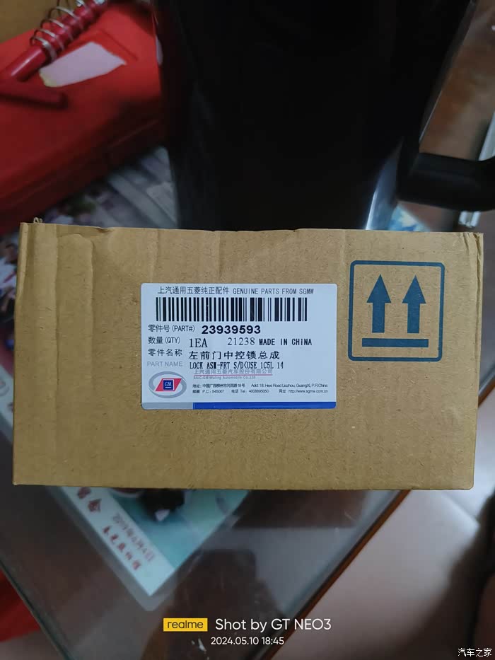

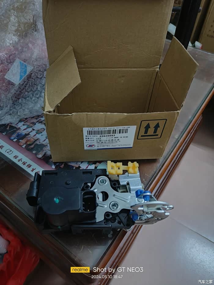

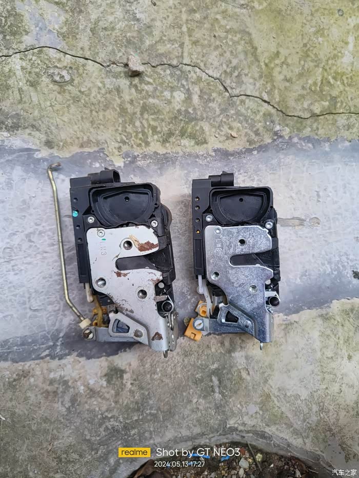

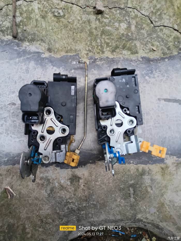

今年第四次问题,也是大家遇到过最多的问题就是门控锁,会自动开开关关,这个问题非常耽误事。也是直接买了一个总成自己换。因为前面有拆开修过,正常使用了两年,现在又出现。就放弃再修了。拆装起来也是比较容易。

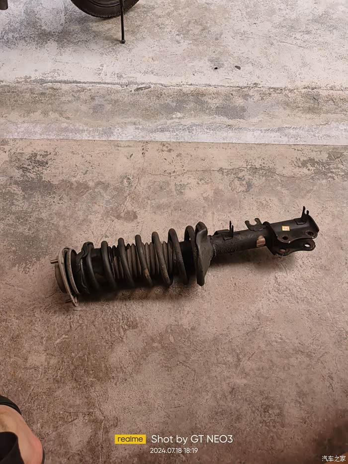

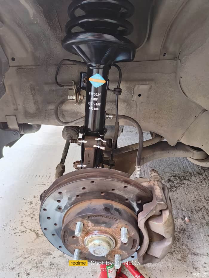

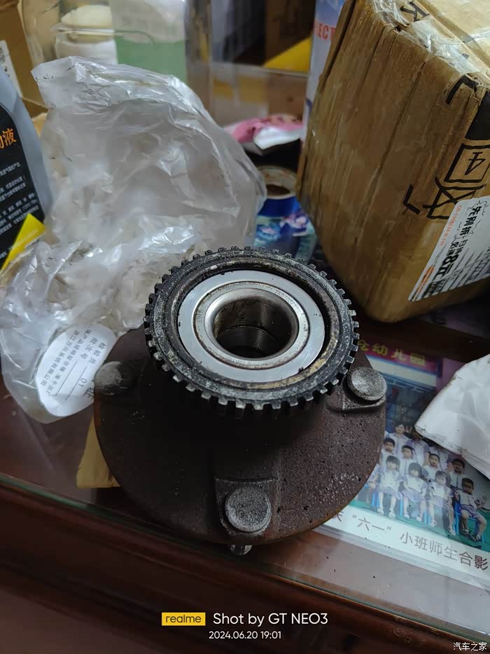

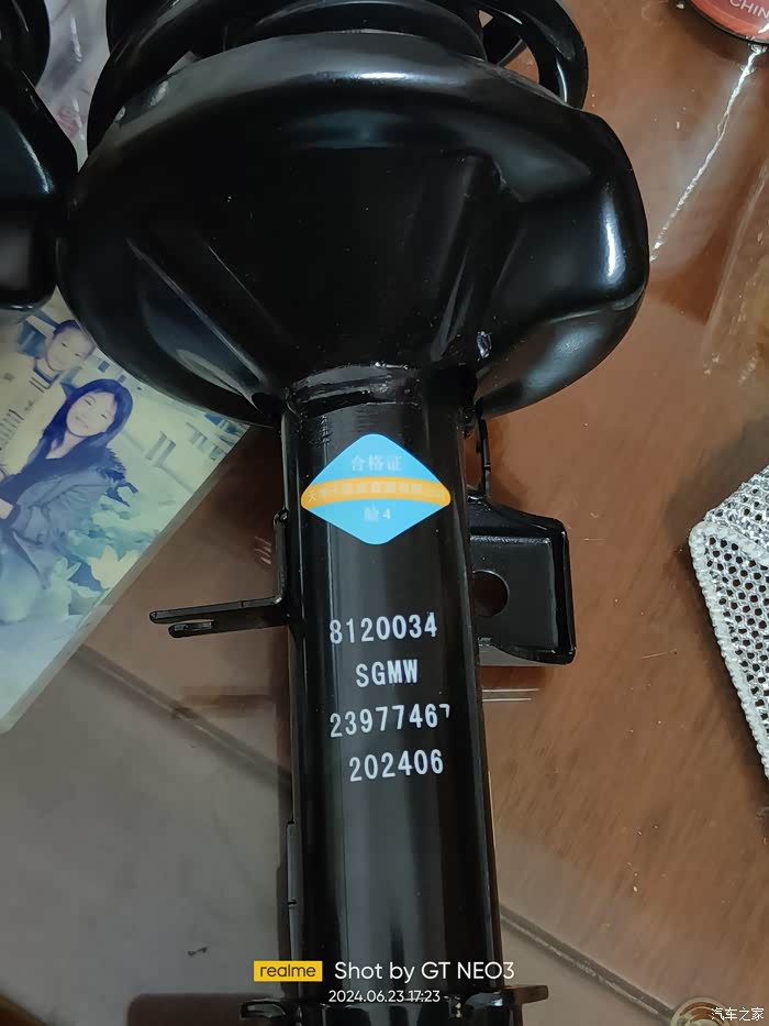

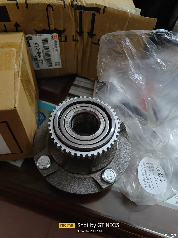

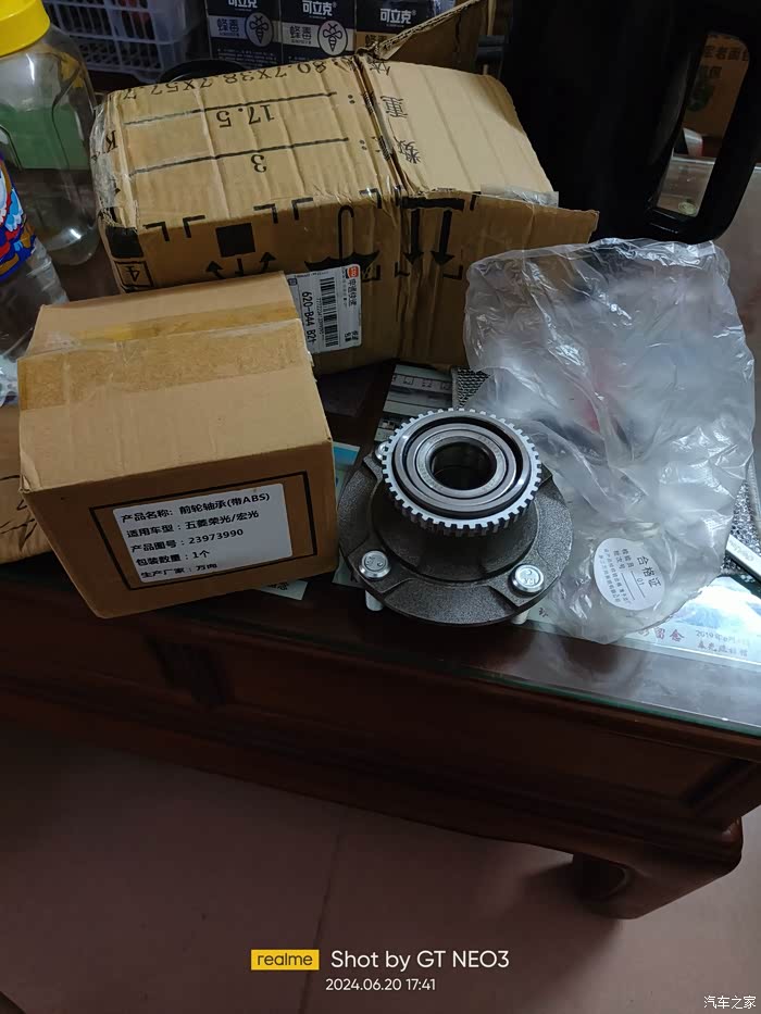

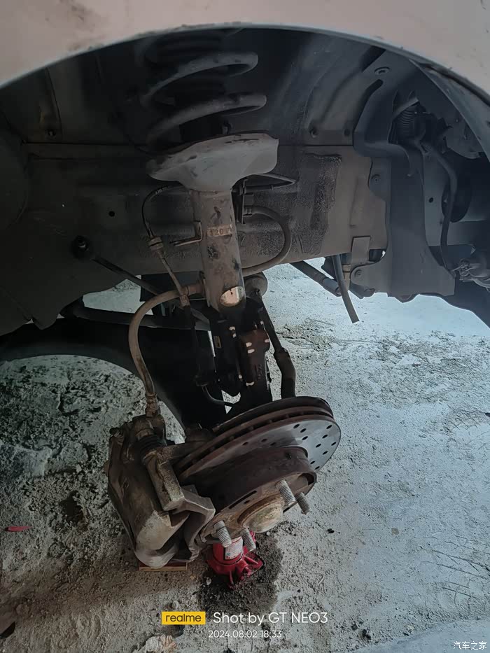

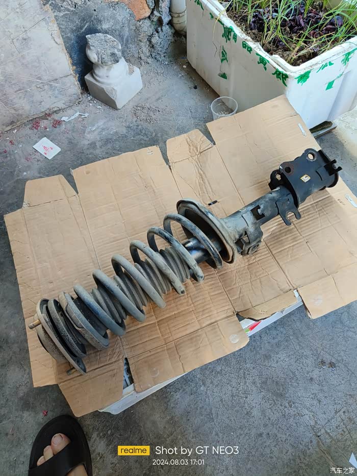

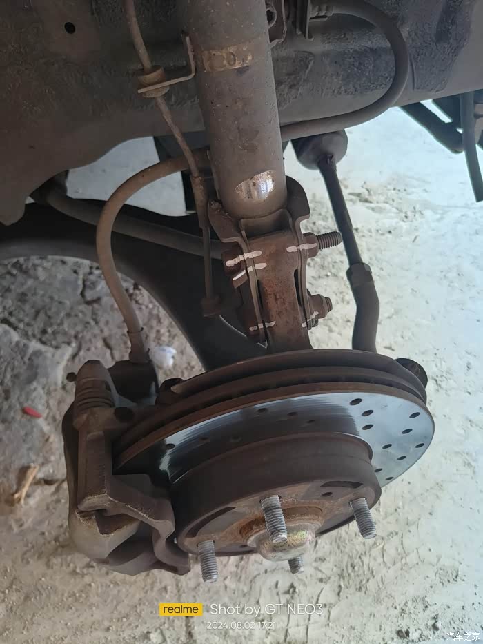

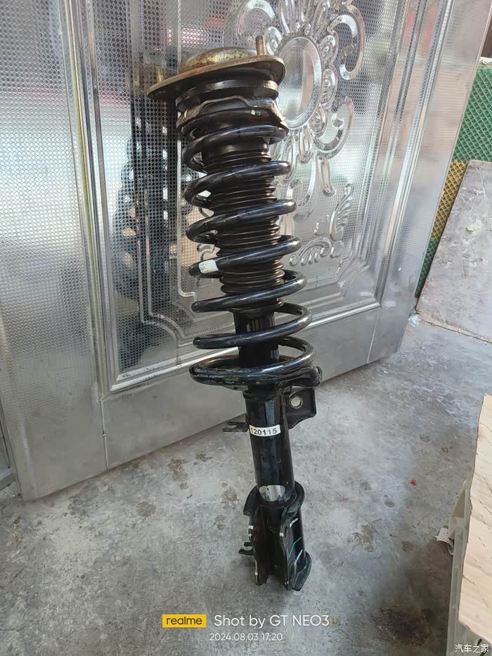

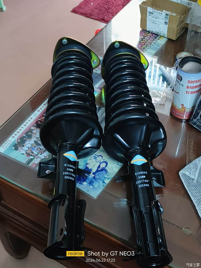

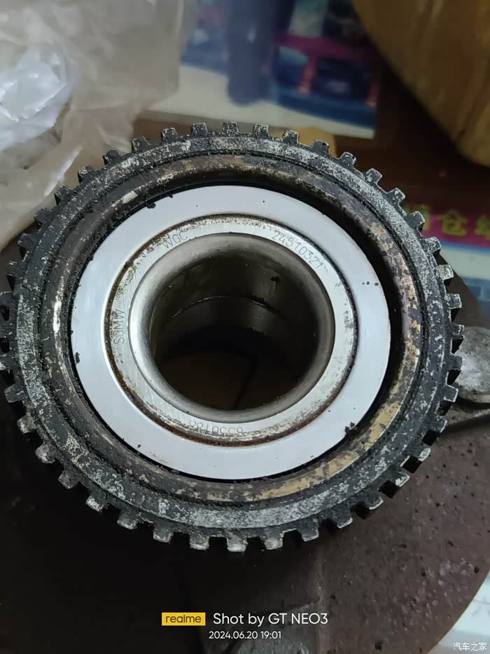

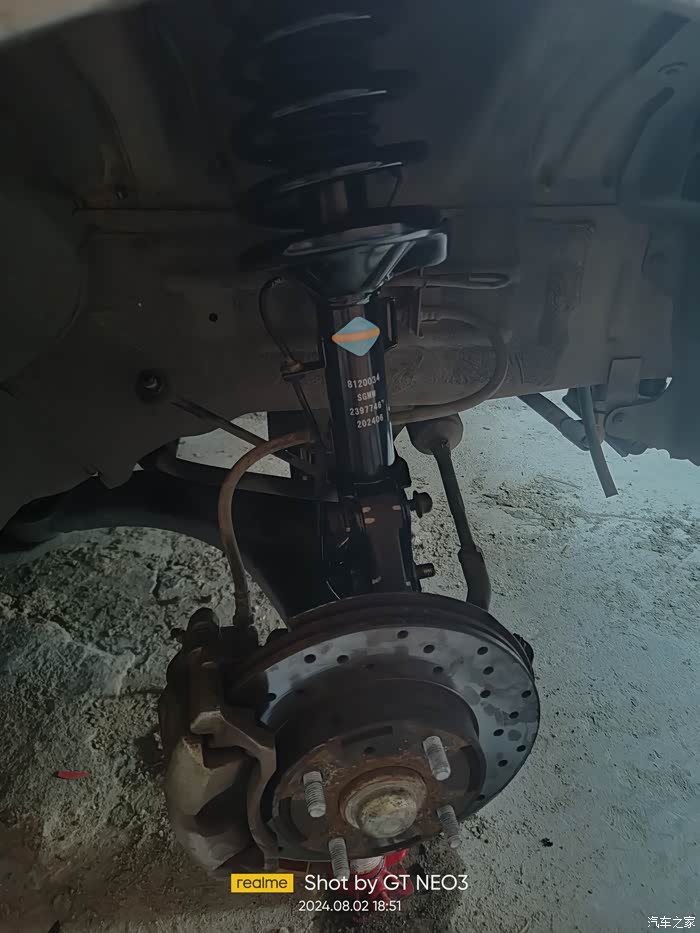

好了第五个问题来了,底盘出现异响,类似轴承缺油干磨的声音,声音来自左前轮,以为是前轮轴承松了,刚刚开始是咯噔声音,后面是出现缺油声音,拆开看轴承有进水里面的润滑油有锈迹。直接装回打紧。问题依旧。这个可是我22年才换的买的万向品牌配套件。这么快又坏了。又重新买了一个万向品牌的装上,问题依旧,后面摇车身发现是减震器漏油出现卡滞,发出来的声音。于是又重新买了一对天津天德的,原厂配套。原车的是宁达的,已经使用了第十二个年头了,确实是老化了。收到马上拆原车减震,拆到减震下面那个螺丝,拆不下来了。需要加长杆才可能拆下来。又装回去。

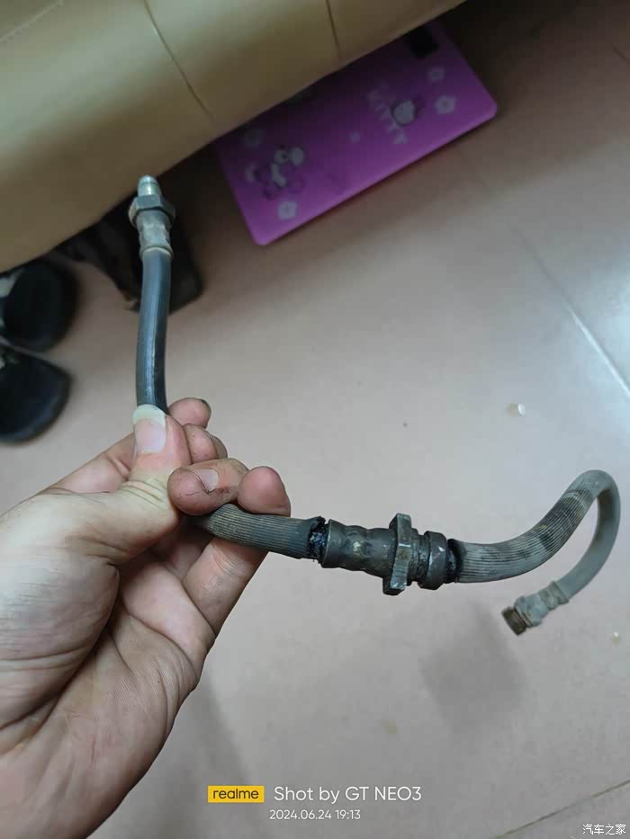

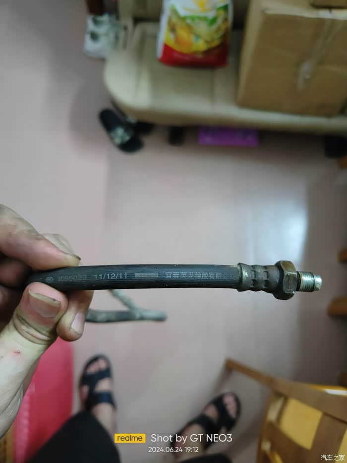

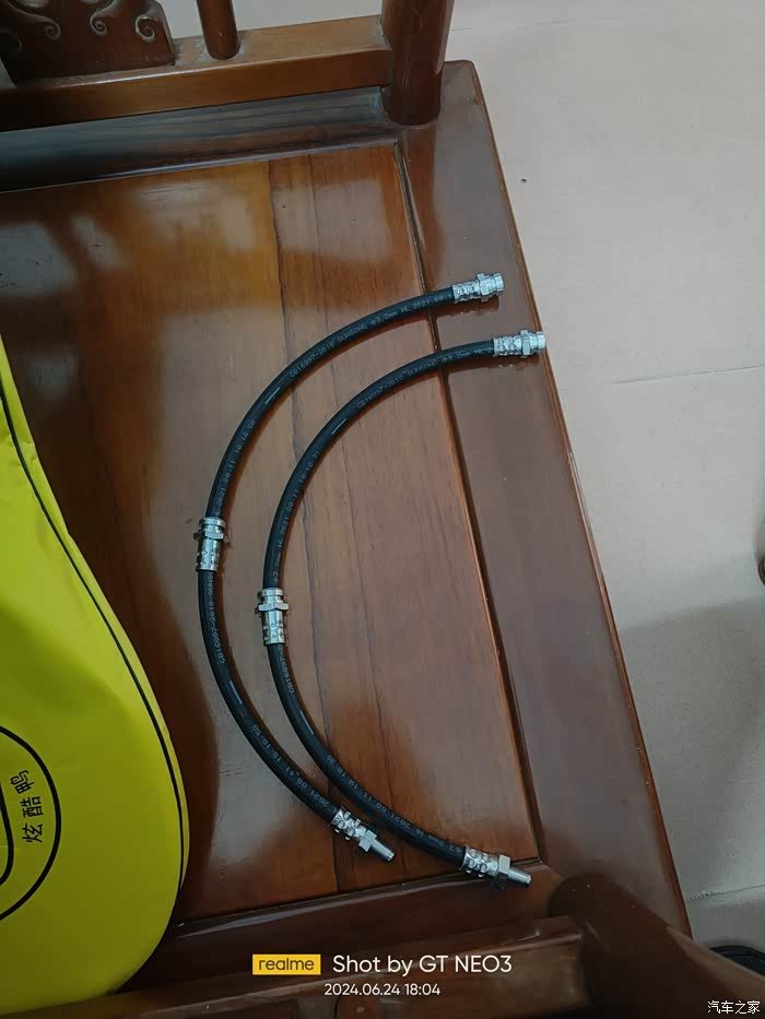

第五次问题来了,其实跟第四次问题一起的。就是前轮刹车油管老化破了,也是因为少刹车油发现的,这个问题比较重要,漏的厉害直接影响安全。于是又买了两条回来拆下来装上,排空气。

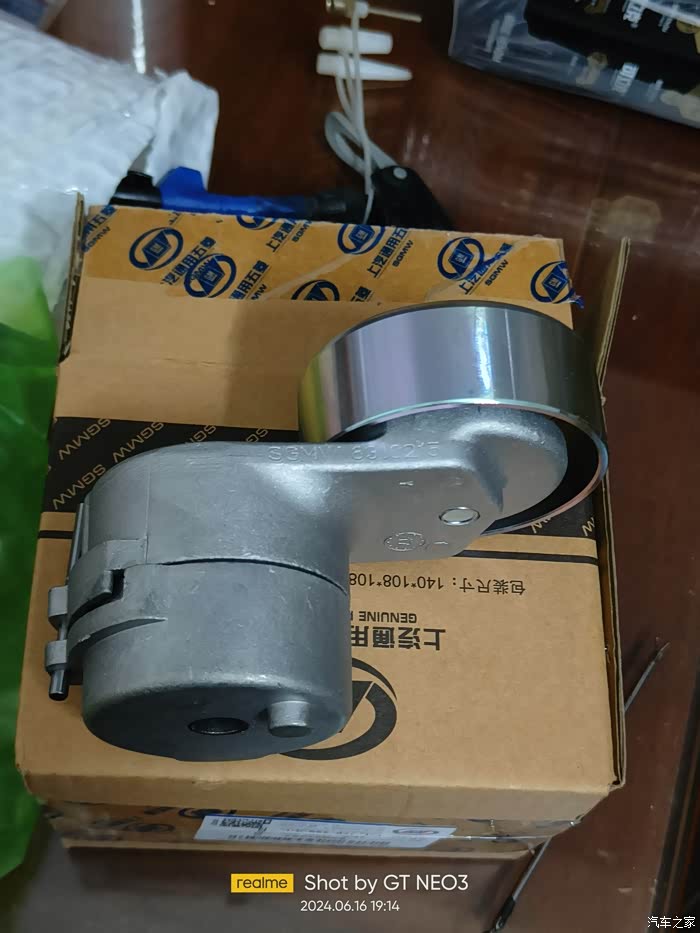

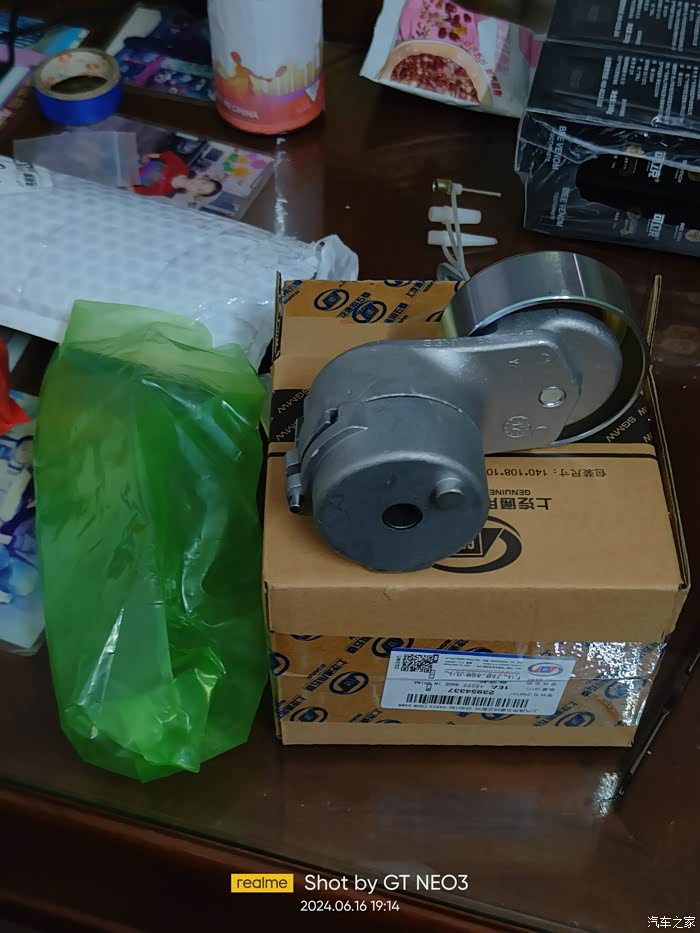

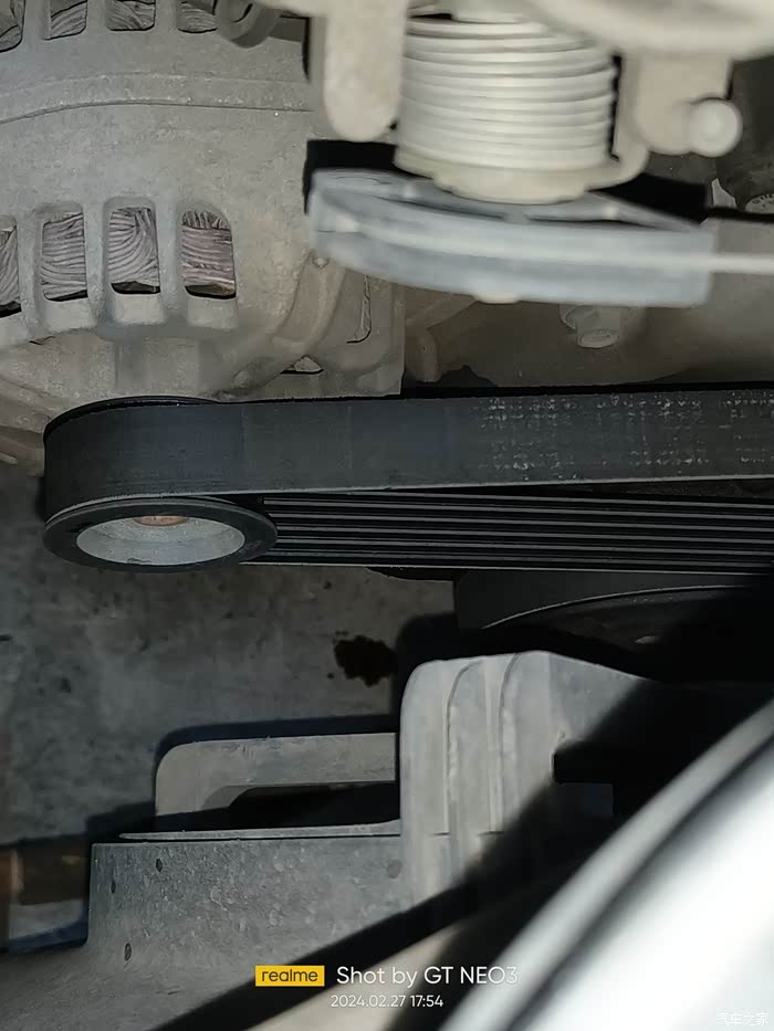

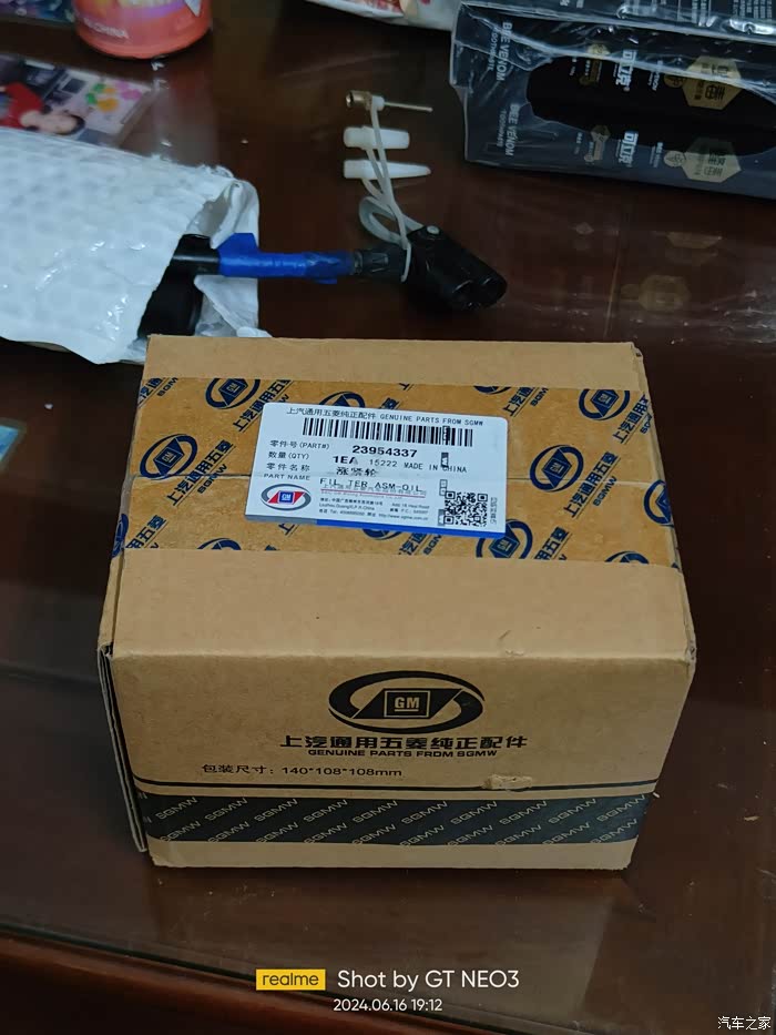

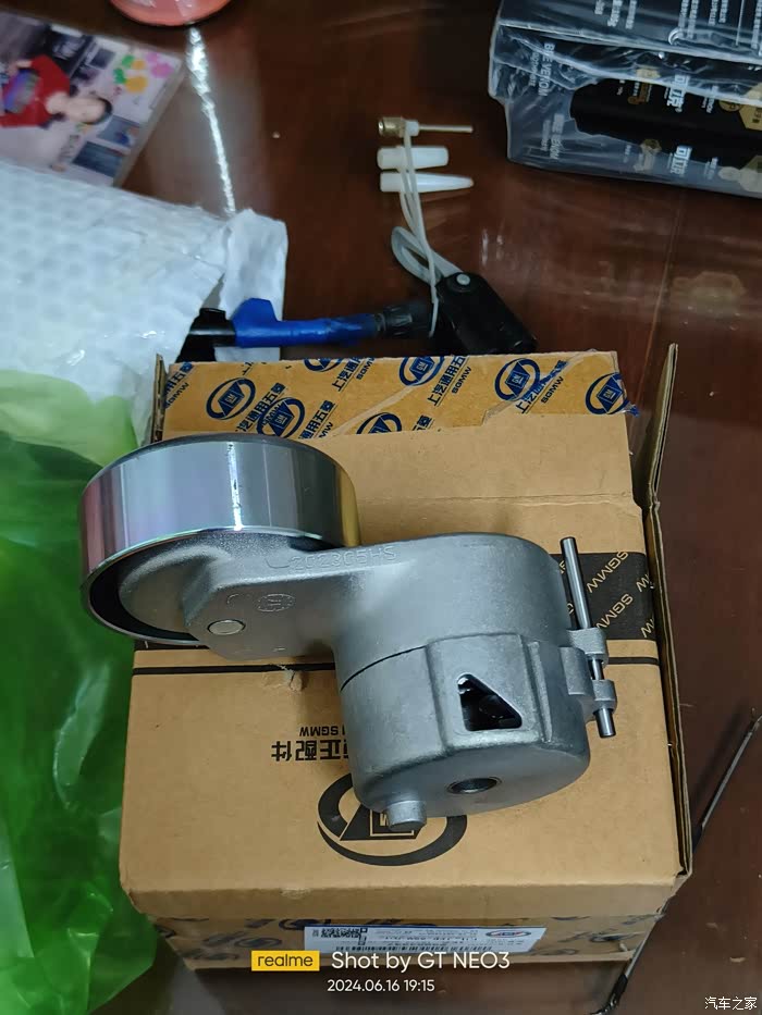

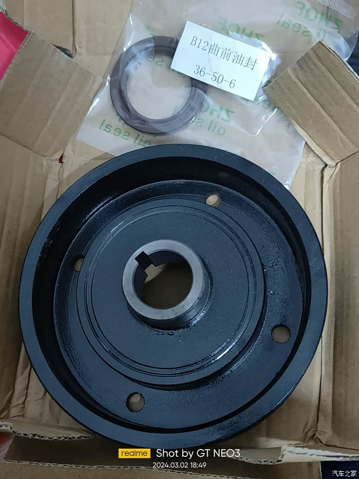

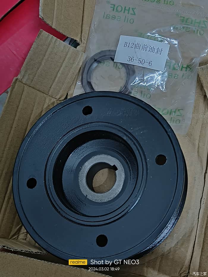

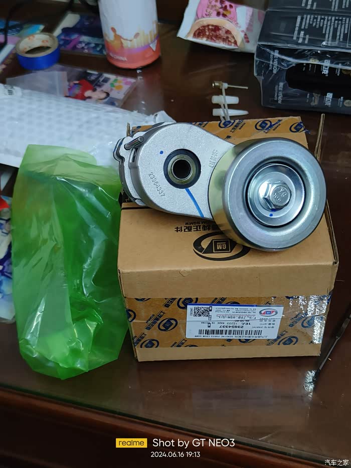

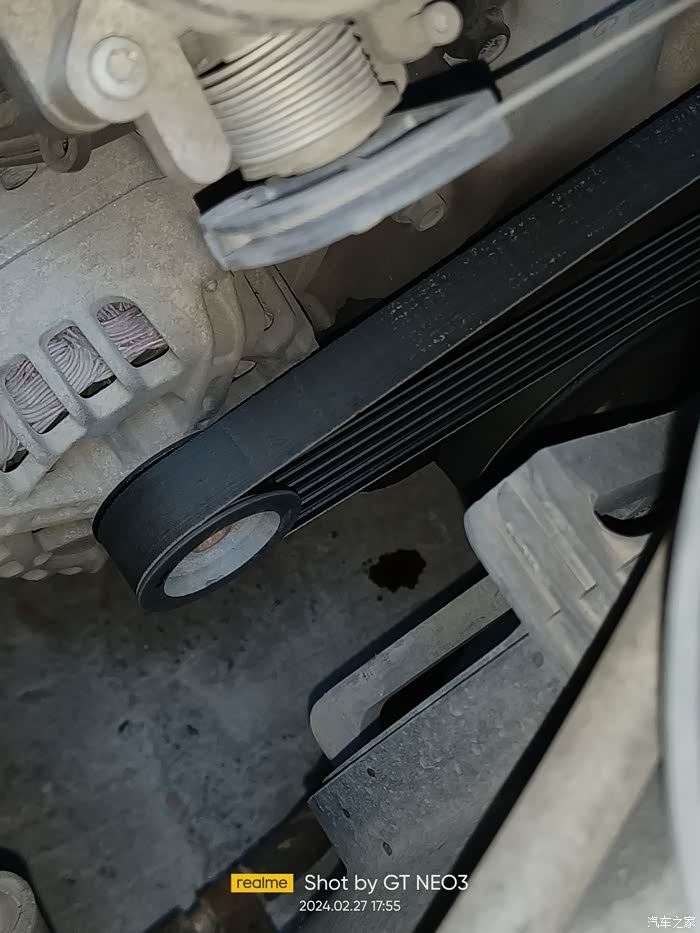

像皮带,液压助力皮带,涨紧轮,2020年那时候修曲前油封时候拆开,皮带还很好,就没换,涨紧轮有明显框量。一直没有出现响声就一直用到现在。最近又检查皮带还是很好,不过已经买好了配件有空给换了,毕竟很久了。曲前油封两年了,又漏了,主要还是皮带轮磨损,要一起换才能用久点。配件也买好了。

原厂断裂的刹车油管
原厂的配套品牌
这个是网上买的,看着不错的。品牌不一样,这个是sunsong品牌。
另外一个品牌,天津天德的原厂配套品牌。
做工看着很不错。老宏光是四川宁达的,比较偏软
这个是好的没坏,万向(wgc)品牌为sgmw制造的配套件。做工精细
这个是好的,万向品牌
这个是后面买的万向品牌的
这个是后面买的万向品牌的

油封是跟原厂一个品牌的
看着还不错的皮带
地板上有曲前油封漏油
万向品牌的分泵
