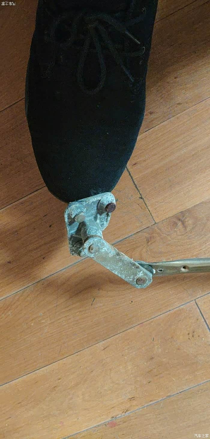

原来雨刮器行程到这个地方停止,正好这次换雨刮器连杆顺带改造一下行程在此感谢车友给予指点
车友的原理图
需要改造的部位照片莲花的雨刮电机
实物已经拆下来了许多汗啊
拆卸过程没有拍照这个是改造完试运行
旧的雨刮器连杆
拆解连杆
这个连杆长度刚好够
去打磨掉连杆端头
已经打磨光滑
取掉连杆轴
改造后的电机连杆这个是替代原来有折的尺寸暂时不知是不是合适,车上的是用原来的锤平然后还要切割固定螺栓头部。
不能用视频只能用照片改造后的行程已经到了玻璃边框效果很好再次感谢车友给予帮助谢谢大家!

想问一下,雨刮电机跟连杆的安装点是不是不用螺丝,直接按进去的吗?
2019-09-01 15:15:38
伊15805098979
2019/08/31 23:44:50 发表在
5楼
用螺丝固定的
