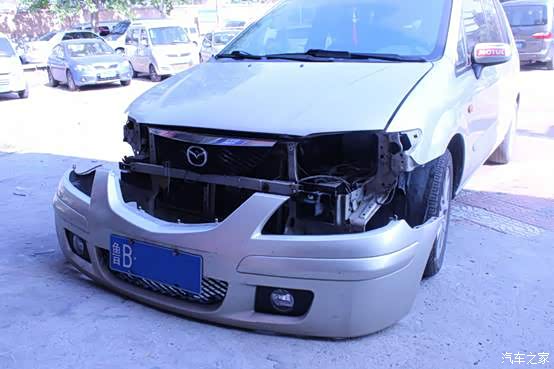

先来一张改装前的老马照片,这么多年也多亏他了
改装中

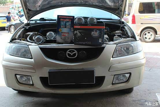

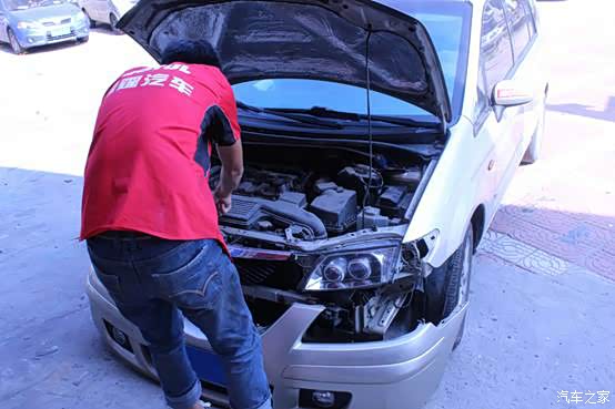

确定好了方案就开始施工,普力马倒是不难拆,很快就将灯碗拆了出来。这次为了能够一步到位,让车灯有一个质的飞跃,所以直接上四个双光透镜

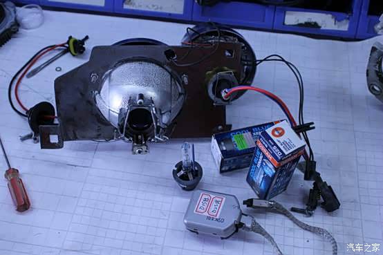

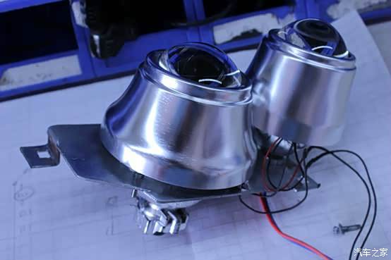

 历尽千辛万苦,师傅最后总算是把透镜装好了。

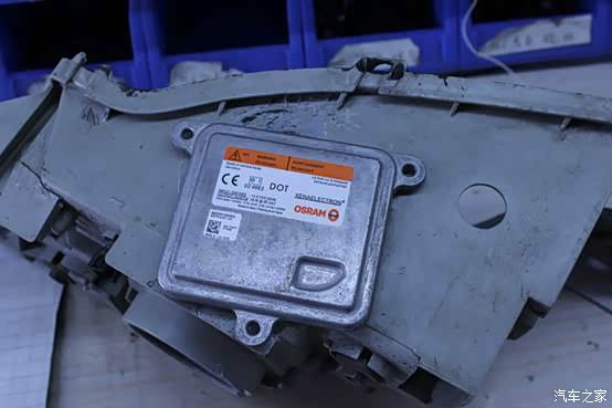

一开始打算的是用Q5的透镜配D1S CBI氙气灯泡 ,后来由于海拉四透镜的灯泡接口是D2S的,于是换成了D2S的CBI灯泡 加小糸的转接头配35W安定器。
安定器安装完毕

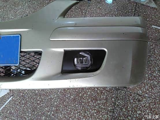

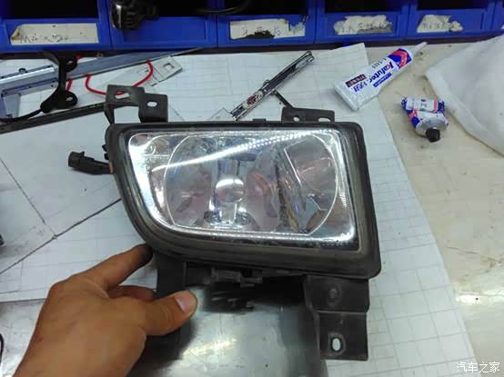

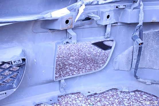

普力马的雾灯和新装备的LED雾灯形状不一样,需要制作一个转接板才能安装,过程历经千辛万苦
因为普力马的原车雾灯是矩形的,所以形状上有出入,我们的能工巧匠们又重新制作了一款塑料板放到雾灯前面来弥补形状不一样而造成的视觉空缺。最后还喷上了黑色的油漆,贴到上面是不是很完美呢?反正我是很满意了

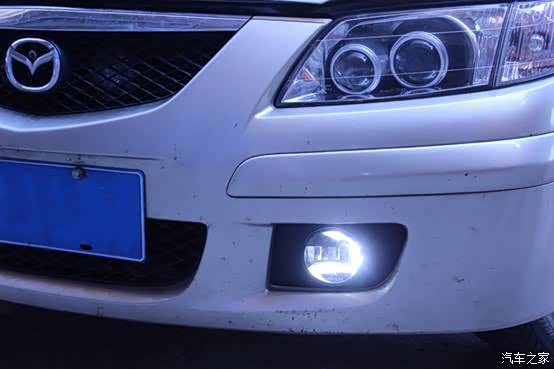

我们先来看看雾灯的效果
雾灯也搞好了,师傅开始做最后的总装了。

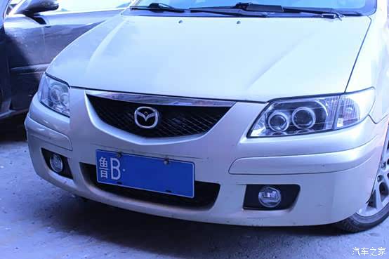

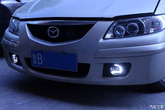

终于装好了  看看效果如何
这是LED日行灯亮起的效果,太久没用过这么亮的灯了,激动啊

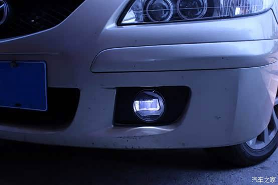

 这是LED雾灯的效果,感觉像拿到新车一样,老马也又一次迎来了春天啊
