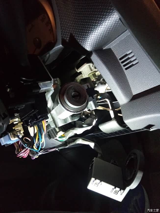

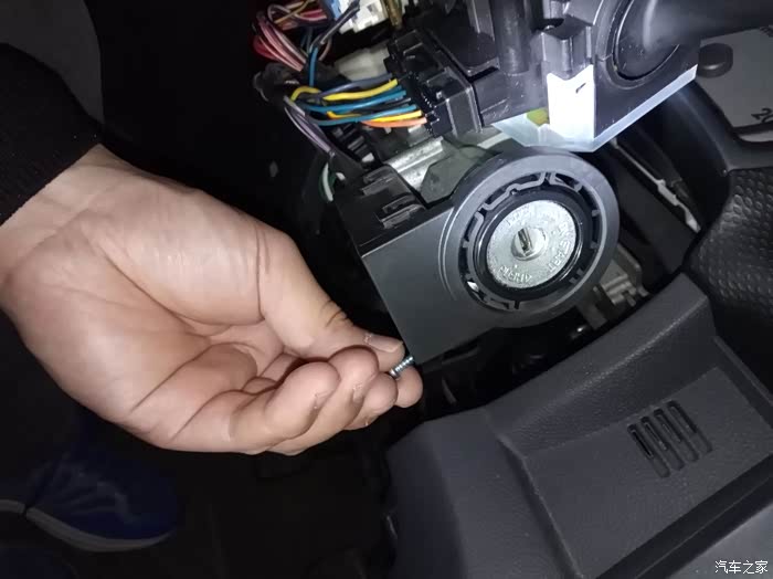

先转动方向盘,拆下三颗十字螺丝
上部两颗
这个孔内一颗
从护罩底部用点力向外掰,将前后护罩分离,拿下后护罩

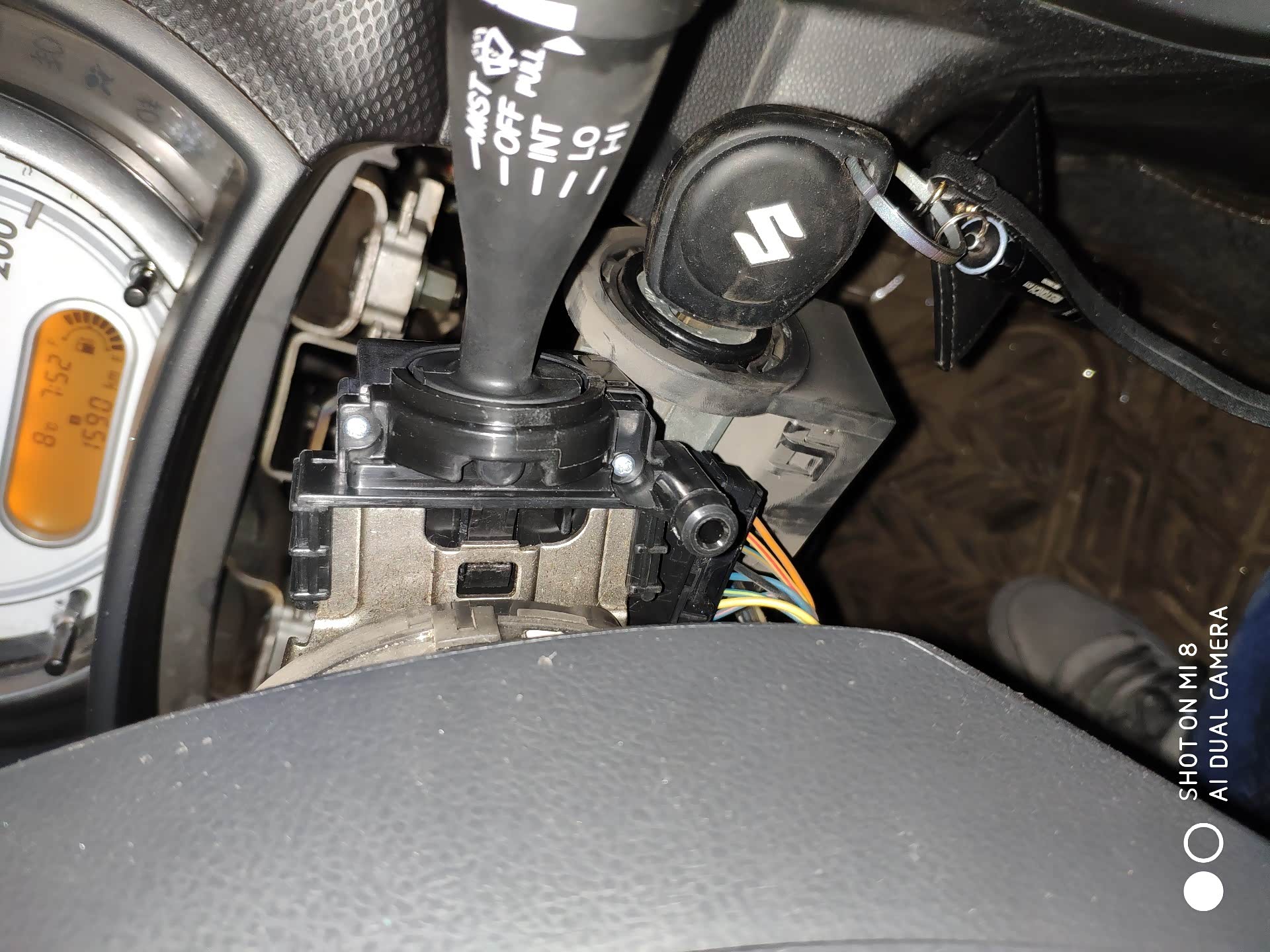

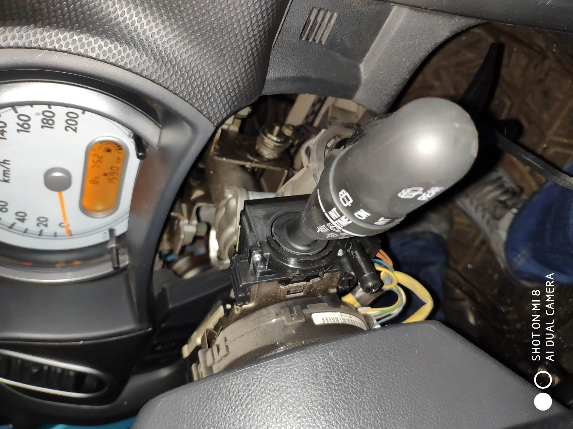

再卸掉这里的螺丝,拿下这个防盗感应器,方便抽出雨刮开关
这是固定雨刮开关的支架,拿个小螺丝刀将塑料卡扣按下,抽一下开关就拿出来了

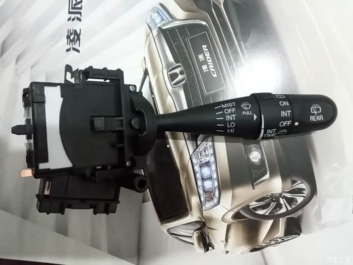

这是收到的新天语雨刮开关
前雨刮间歇档可调,后雨刮也有间歇档
产品标签

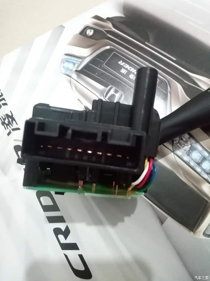

拿下防尘罩后的线路板,一看就是大明原厂件
新开关插脚,也是十个脚

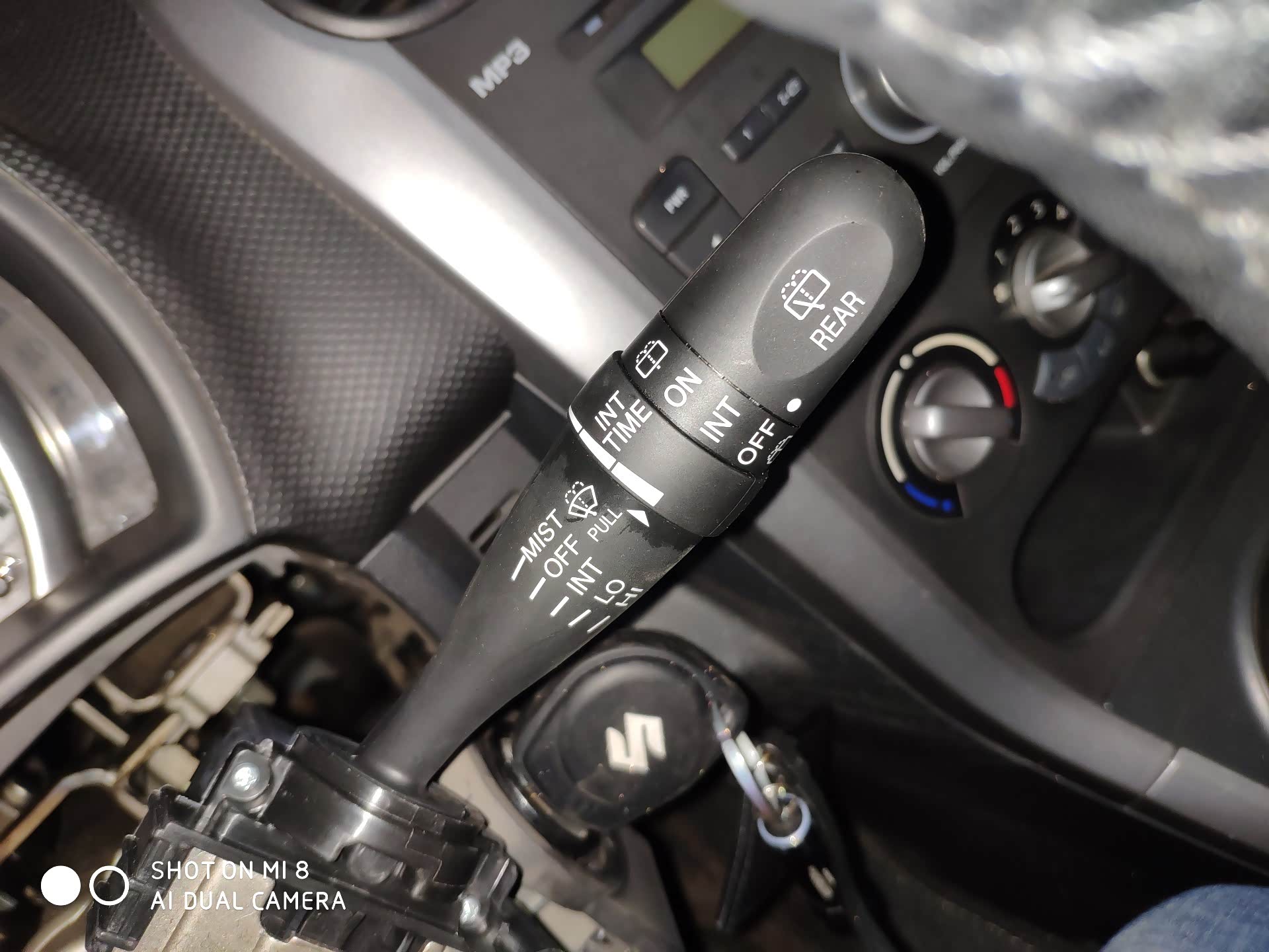

准备安装新开关了
新旧开关对比,新开关感觉要长一点点

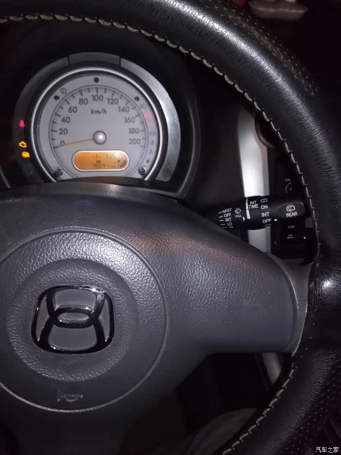

装好后的样子,除后雨刮间歇档现在暂时没有实现功能外,其它各档位功能测试完全正常

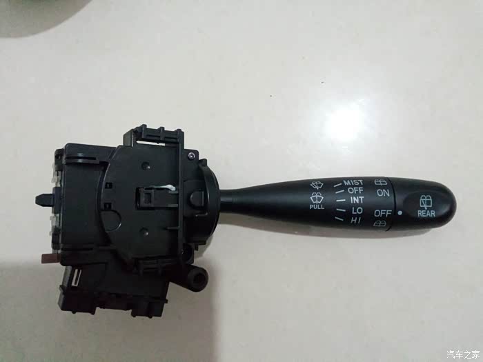

我的派喜里程:78041
换下来的旧雨刮开关
大明开关的做工还是可以的

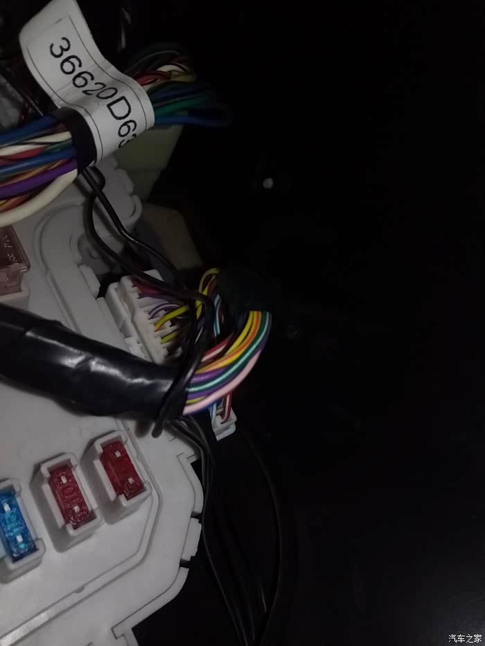

群里上传的线路图,经过我的精英版仔细查看对照,BCM的插脚都对不上,还要好好想一下办法如何实现后雨刮间歇功能,实现后再来和各位车友分享
