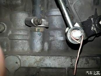

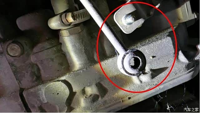

从帖子中,我看到了别人发出来的故障位置,赶紧到悦翔车上一看,完全对应,就是在发动机旁变速箱上,散热风扇正对的位置,换档拉索的头子已经脱落在那里呢!

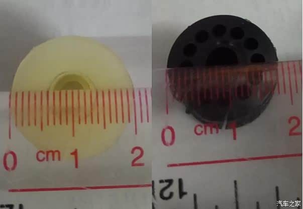

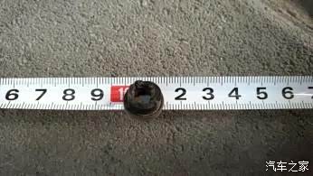

轻松一抠这个胶圈,它就落下来了。由于已经烂掉了,也搞不清楚没坏的应该是啥样。于是量了一下,胶头直径大约14毫米。郁闷的是,一转过背去,卷尺就不见了。到派出所去调看了监控录像,确认是被人拿走了,而不用怀疑是自己老年痴呆了。
在淘宝上找到几个卖福克斯换档拉索的商家,拜托他们给我量了胶头的尺寸,有些看起来样子很类似的,尺寸差异却很大。其中有一款自动挡的胶头,直径刚好也是14mm的样子,卖家告诉我不适用的,但我还是坚持买了几个回来做实验。
直接将胶头套在换档的柱子上,很合适。但需要用刀稍稍休整,才能够塞进换档拉索头上的钢圈中,也能够将钢圈和柱子套在一起。但是,几次换挡操作之后,钢圈总是要带着胶头从柱子上滑脱出来。

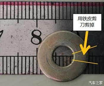

首先,测量连接杆的数据,球头直径5.7mm,卡槽直径4.5mm。于是找了一个金属垫圈,内孔直径5mm,将一边剪断并剪掉一小部分。
继续使用上次买回的福克斯自动挡换档拉索的胶头,将多余的部分切掉。

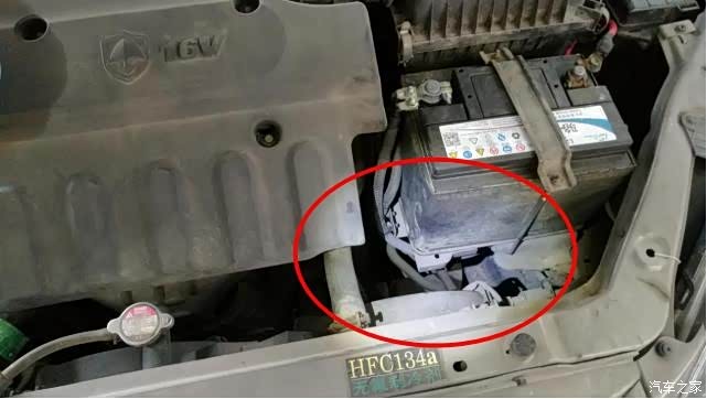

这里有个摸索出来的经验,就是将连接杆那一头的整个部件从变速箱上取下来,换档拉索这一头也从底部拉出来,所有操作就变得很容易了。连接杆那头的螺帽是13号的,最好是用侧面的套筒扳手去扳,很好操作。用别的工具就不好操作了。换档拉索的金属杆后端,是卡在蓄电瓶旁边的钢板上的。取这个和安装这个我都上了当,走了冤枉路,花了大力气。所以提前上图说明一下。
这个卡头不是从前面退出来的,把下面的卡子拔出来,从上面就可以直接把卡头拿出来。反之亦然。(哈哈,我开始以为这个是上下两块拧紧的,所以用鲤鱼钳夹住表面拧了好久,汗!)这个经验再一次告诉我们,当我们的努力没有效果的时候,一定要考虑到方法对不对的问题。而方法的正确,往往又来自于对认知对象的结构和逻辑的深入理解,这点经验应该是广泛适用的。

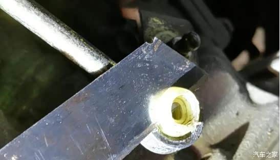

将拉索头子和连接杆部件都拿出来以后,就很好操作了。把胶头底部也一刀切了,为安装垫圈留出空间。这时候,这个胶头其实只是一个连接杆和钢圈之间的胶套的作用了。

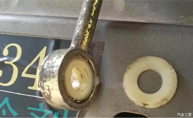

把连接杆装上去。然后将准备好的垫圈卡进去,再用夹钳夹拢,牢牢地卡在球头下的卡口内。由于它的外径是14mm,这个时候,只要这个垫圈做的卡子不坏,钢圈就滑不出来了!
最后,还原连接杆到变速箱上!重新卡好换档拉索上的卡头,搞定!
