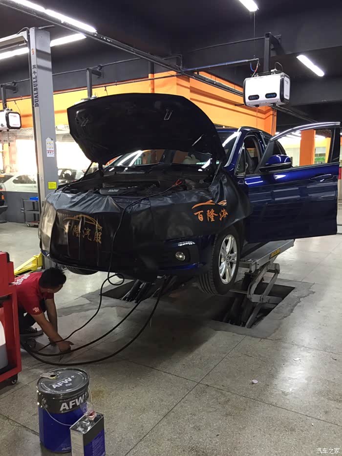

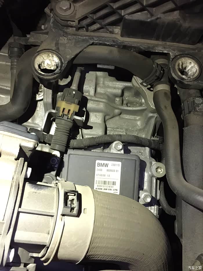

首先找一家专业的要有爱信的变速箱油更换的机器店,关键是接头比较特别不是市面通用的,有机器他们基本上有配套接头。我当时是当了小白鼠,市面上这车很少,要换变速箱油的更少。还有问一下店里面的技师到底有没有经验和有无技术支持。

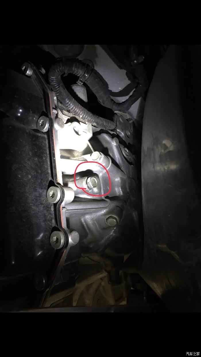

他们要找的在红圈的位置,如图这是一个换油口。没弄过的都会乱找,这里拆一点看看那里拆一点看看。所以有钱不想折腾的请去4S店,强烈推荐。

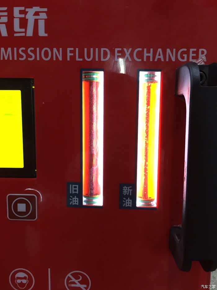

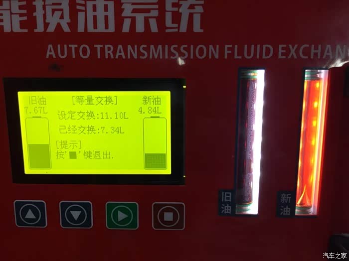

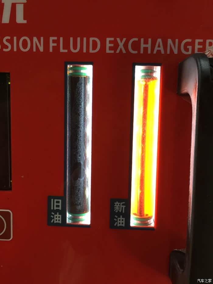

接下来就是成果
写在最后,换好之后会有一段磨合期,新油进去肯定会让你先舒服段时间。6AT变速箱不要用过高标准的变速箱油,比如8AT的油。匹配的才是最好的。
