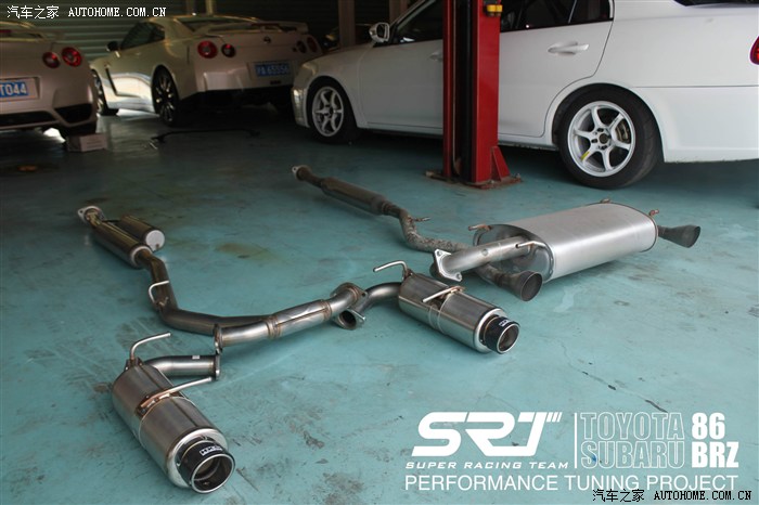

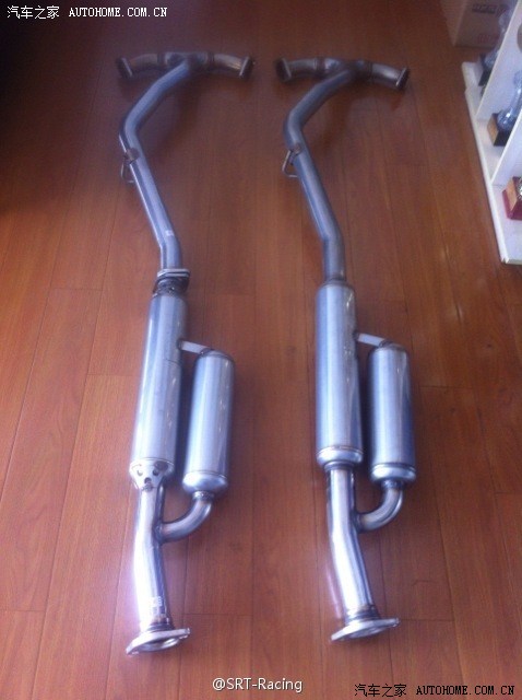

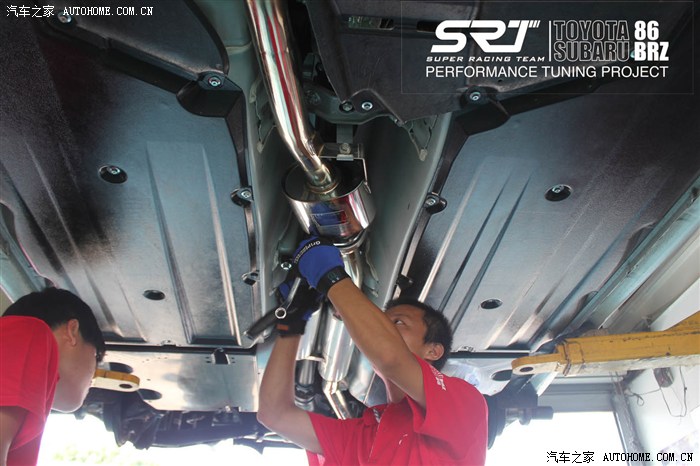

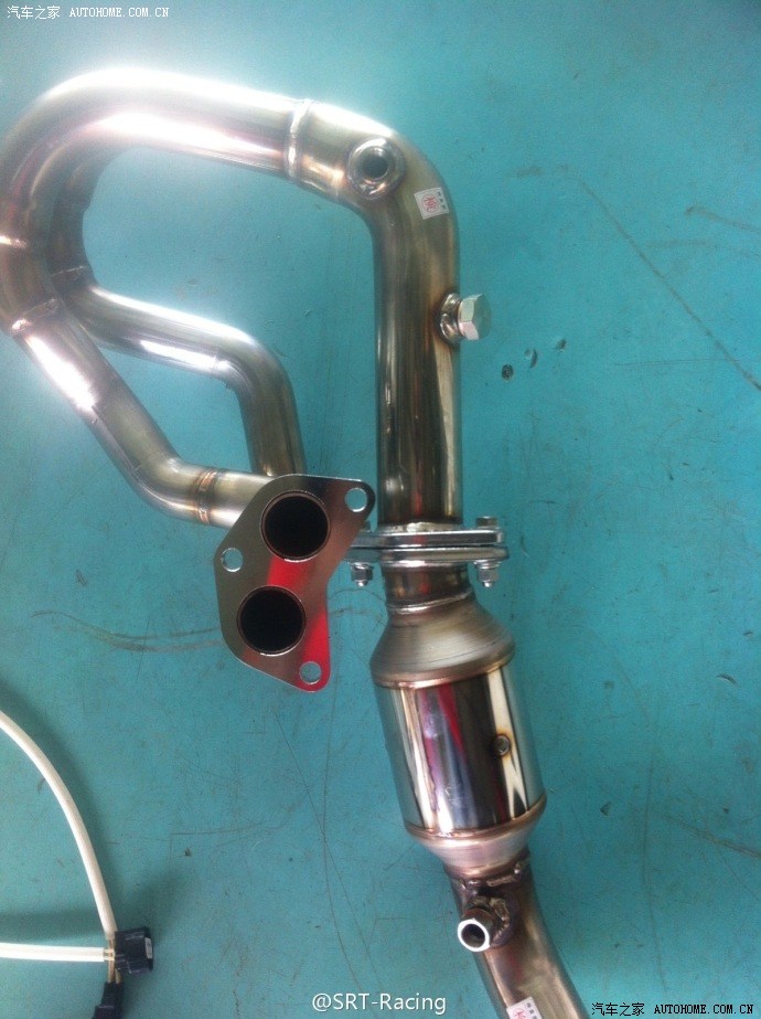

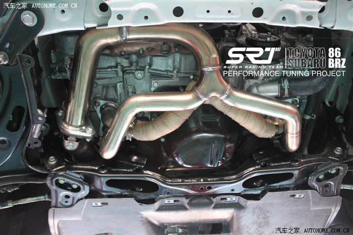

首先是排气部分。芭蕉和头段选用HKS的R-SPEC套件,4-2-1等长布局,有利的提升了中低转速时的扭力输出区间和反应,头段三元催化被HKS的高性能运动催化给取代了,同时养传感器被移到了催化后方,在催化前则预留了一个连接空然比感应器的洞口(当然平时是一个螺丝给堵死的)。

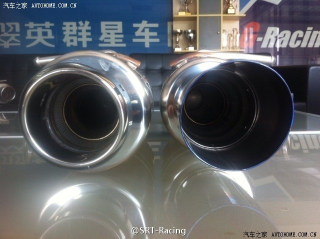

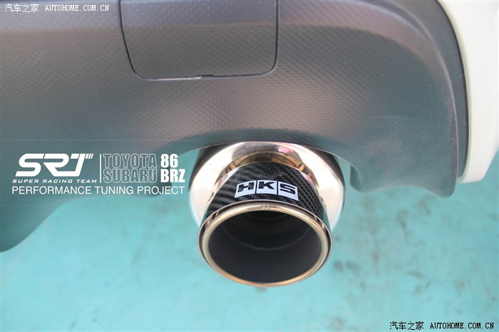

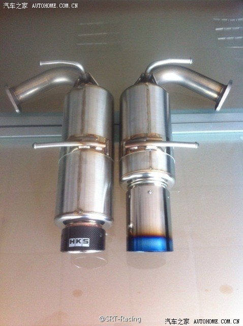

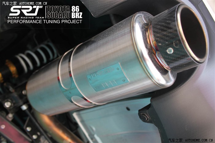

中尾段分别测试了HIPOWER SPEC-L日本本土版,也就是大家熟悉的碳纤维尾嘴版本和海外版(钛合金烤蓝围嘴版)。分别在马力机上测试后得到的结果几乎是相同的,但是声音方面钛合金尾嘴的海外版由于不受日本JASMA的噪音分贝限制,所以消音包的尺寸只有碳纤维尾嘴版的3分之2大小,声音也明显比碳纤维版的要大一些。所以这两个版本的排气不存在之前传言中效率有所不同的说法,区别只是在声音的大小而已。
马力机的测试数据和曲线图会在日后以视频方式放出。所以各位先看照片吧。
