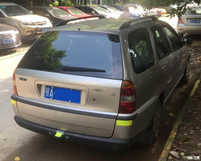

就这个窄长后排座椅折叠内长1.8米的车看得中,其它车都看不中。跑黄河边郑州提档寄个人,收到档案不能拆封。环检,上牌也简单,不存在国几的车不能迁入,只要环检达标就行。提档注意年审,保险到期情况。看啥时候限什么国几不能进三环了,不打算再换什么四轮摩托了.......

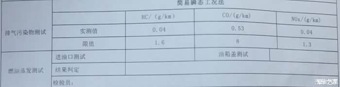

环检
钓鱼神奇,旅行车

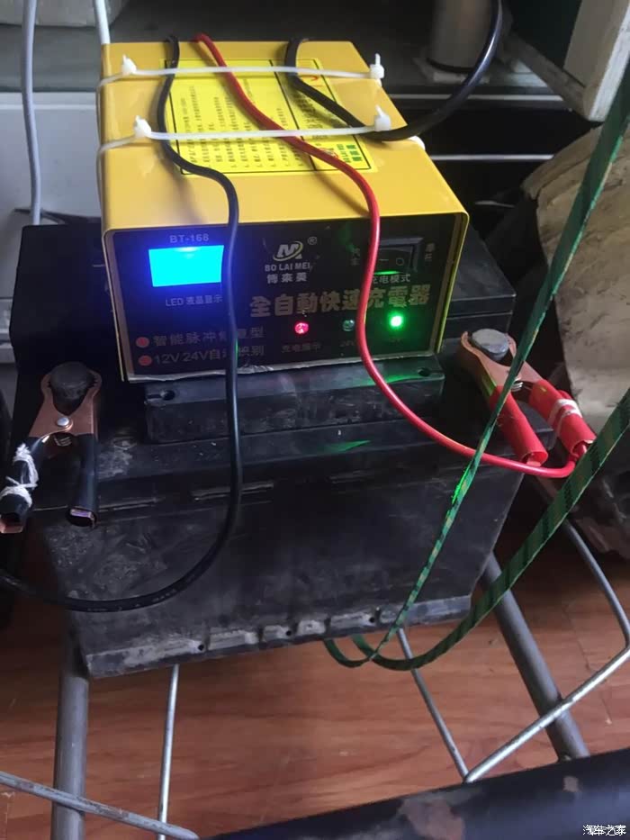

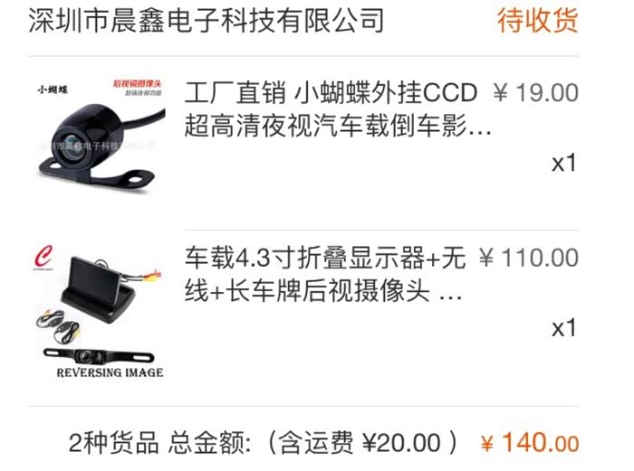

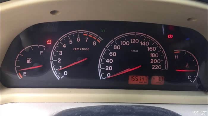

验车发动机不渗漏油水,右外球笼套整圈破裂。前车主说不烧机油防冻液,刚换离合三件套,点火线圈,缸线,火花塞,四条新轮胎。没注意看保险年审,结果脱保3个月,原车主、咱开了一星期跑了1000KM没被交警逮住纯属运气。离合确实很轻,挂挡灵活,开过河北来的周末风,离合重。只整手动挡,CVT自动挡的金属带10万公里基本就不靠谱了,得换变速箱,哪里还有哦。上高速怠速开大灯空调掉转速,机油发电机警告灯闪亮,吓一跳。加油站加个油打不着了,钥匙不能两步拧,得一下。热车不易打着。回来安装倒车影像发现60AH电瓶虽然新,搞一会就10V了,充电也没用,放一晚上又变成10V了。把旧派力奥1.3即将报废车已经10年的湖北襄阳产55AH骆驼电瓶换上。怠速空调白天正常了,晚上大灯空调还是不行,掉转速熄火。
报废车已经10年的湖北襄阳产骆驼电瓶,没什么问题好的。

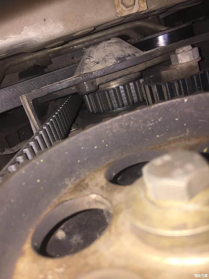

10号螺丝拆下正时皮带护板,检查正时皮带、发动机皮带,新换的吧,放心了。

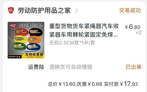

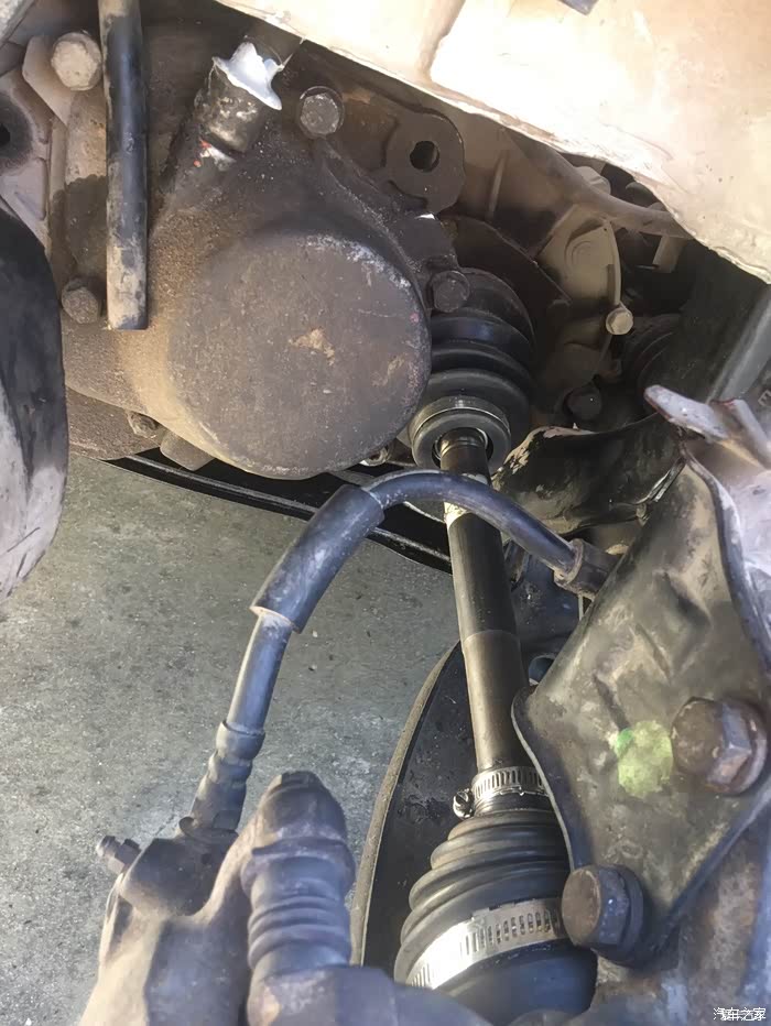

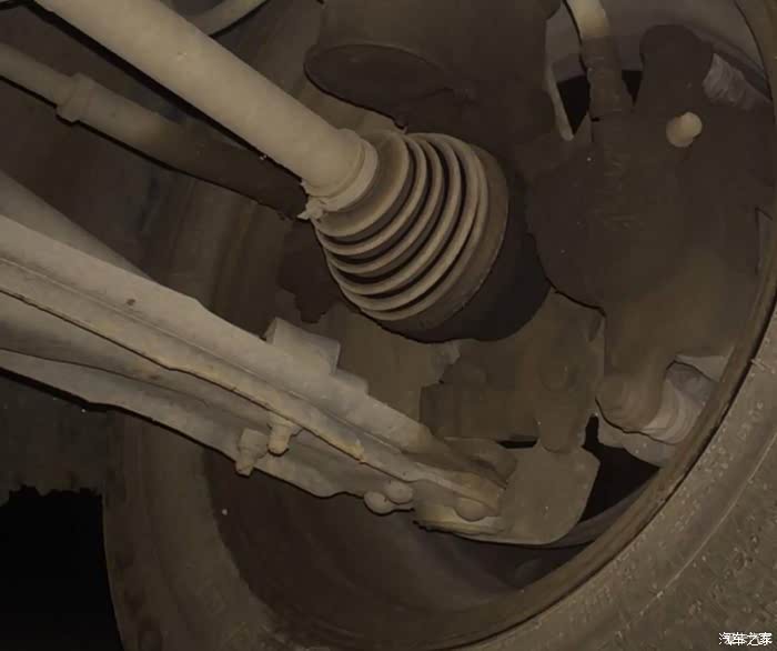

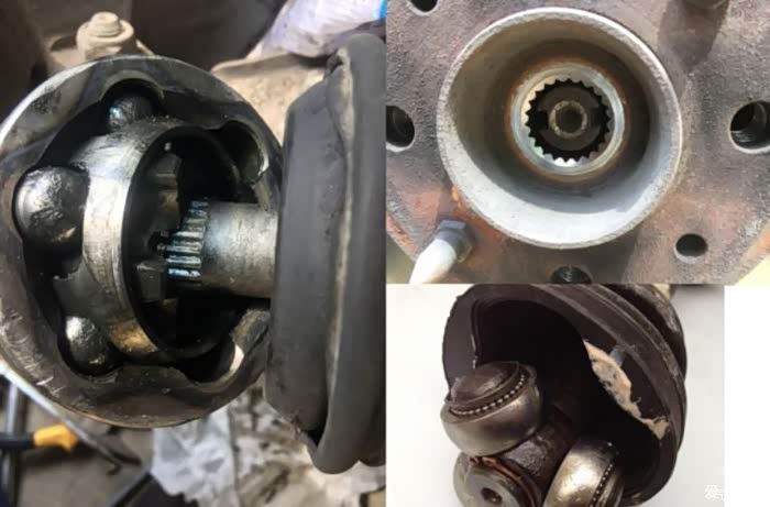

把同系列旧车1.3手动的右边半轴连外球笼拆下来了,原车的外球笼套厚硬管10年,现在已经没有了。搞2个张紧器把减震弹簧拉住,减震器和刹车盘上2个19的大螺杆,方向机拉杆13螺帽拆了敲下来,外球笼32大螺帽拆下,刹车盘向外歪,外球笼能抽出来。偷懒不卸半轴,半轴拿绳子绑车上,把卡簧撑开,敲下外球笼就下来了。试了下,外球笼齿数一样通用,有2个好的备用了。顺便看了下左边外球笼套,居然内圈小的那边整圈破裂了。

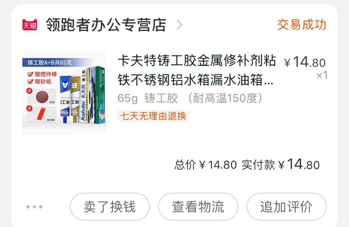

开了几百公里高速噪音大到发蒙,一看石棉布吹出个洞。搞点卡夫特铸工胶试试,窟窿大宽卡子上一排,点胶水。干了跟水泥一样硬,又安静了,看能管多久了。
差评,b胶像牙膏灌气过多,挤了一半气才有。

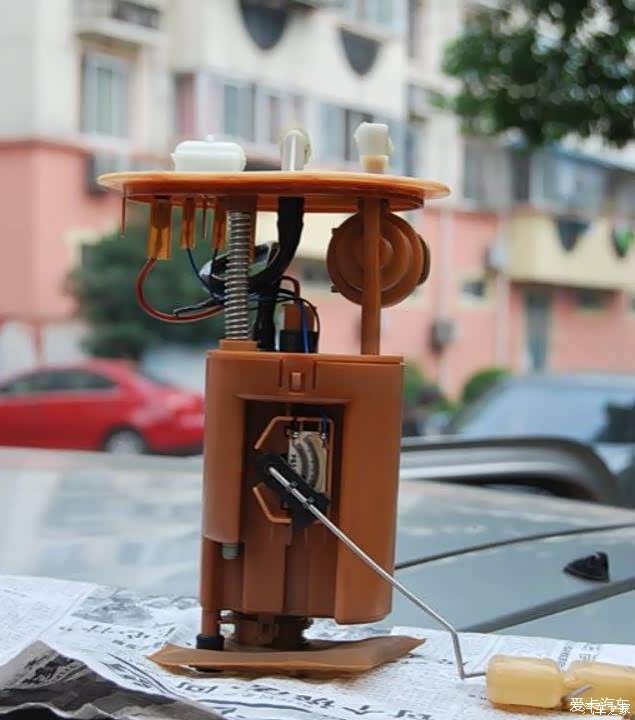

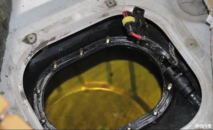

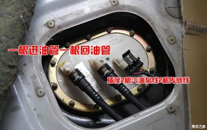

前车主说油量表显示不准,换的淘宝汽油泵总成。还是原装的强吧,把报废车的汽油泵总成拆下来对换。修理厂干活真不靠谱,密封胶垫没有了。难怪总感觉有汽油味,车里抽烟没有爆燃纯属运气。
报废车1.3手动的胶垫装上
报废车1.3手动的原装汽油泵总成也是国产的,换上之后跳枪还是不满格。晚上怠速大灯空调自动熄火,看来不是供油压力的事,没有OBD故障码排除故障过蒙。

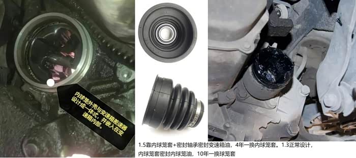

想偷懒不拆左边半轴换外球笼套,结果死活拆不下来外球笼,把内球笼套搞裂了,看塑料材质也是水货。索性把左边半轴拆下来,内外球笼套换了,变速箱油也换。变速箱油不漏,说明两边内球笼密封轴承还好,只换了内球笼套。左边半轴加工精度有问题,粗了点。外球笼拆装都得猛砸,不是卡簧的事。
设计缺陷,靠内球笼套密封变速箱油,极少车这么干。要内球笼套坏了,变速箱油没了,坏内球笼变速箱。

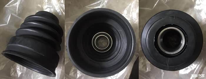

北京刁师傅那买了内球笼套带密封轴承,不如原厂厚硬也还行,有些硬度,比淘宝超软8个月连球笼报废了的强,NGK火花塞10块一个买了4个备用。

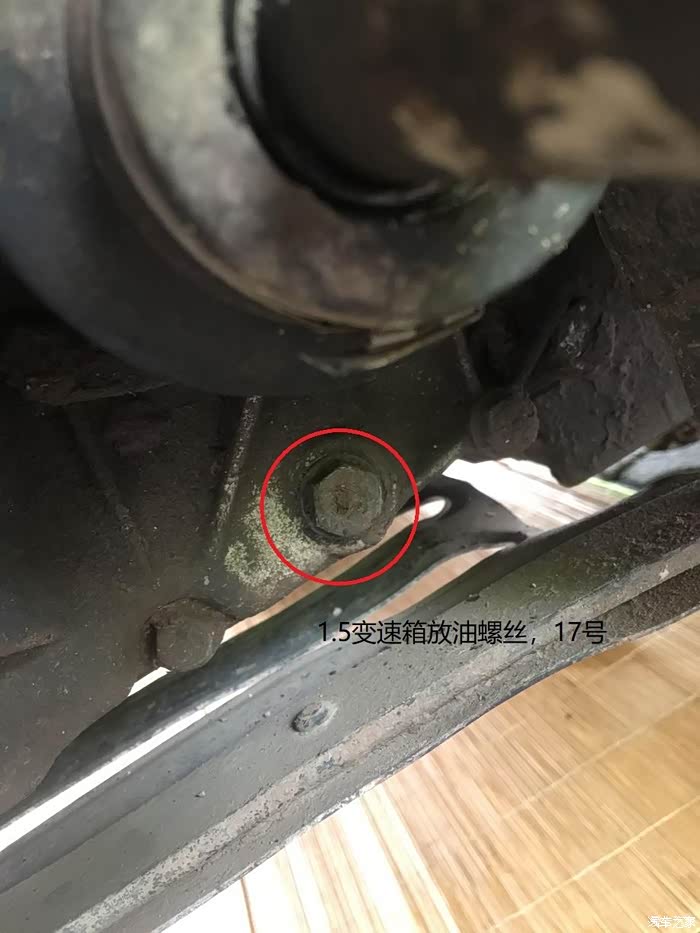

变速箱油乳化严重,进水了。倒是不漏,左右两边内球笼套密封轴承还是好的。只换内球笼套行了。以后有时间再把变速箱通气孔加高。把左前下面的塑料护板拆了,倒车灯插头挨着的17号螺丝为加油口。

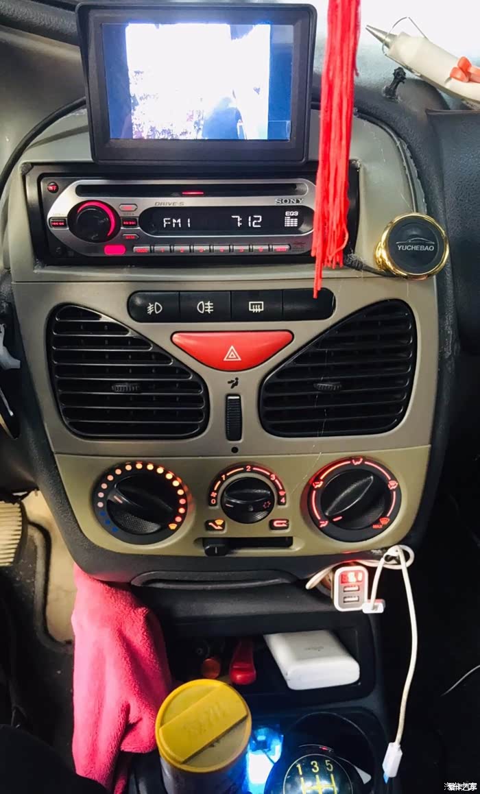

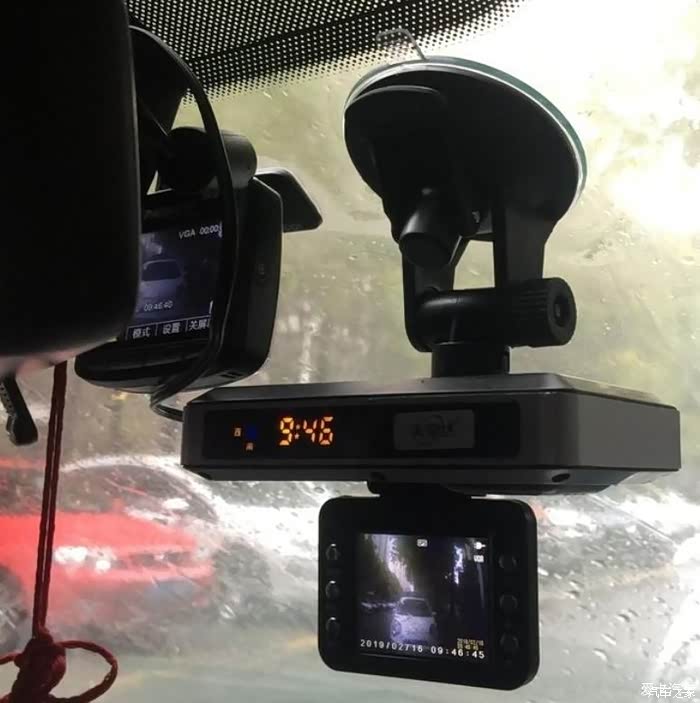

把刹车油换了下,油壶简单抽换,大拆大卸无好事。1.3报废车上装的窗帘,档把头,定速巡航,SONY CD,前后行车记录仪,2路前后倒车影像,三合一雷达测速GPS行车记录仪移过来装上。就剩整个车顶行李架,绑个太阳能板了。还是旅行车爽,车重市内滑很远总刹车,油耗高点8个多。

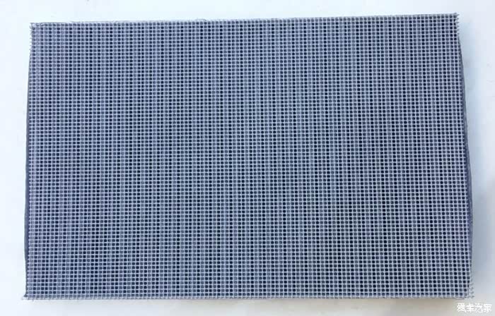

空调滤扔了,硬纱窗铁网代替。一档变两挡,高速一档空调冻人。

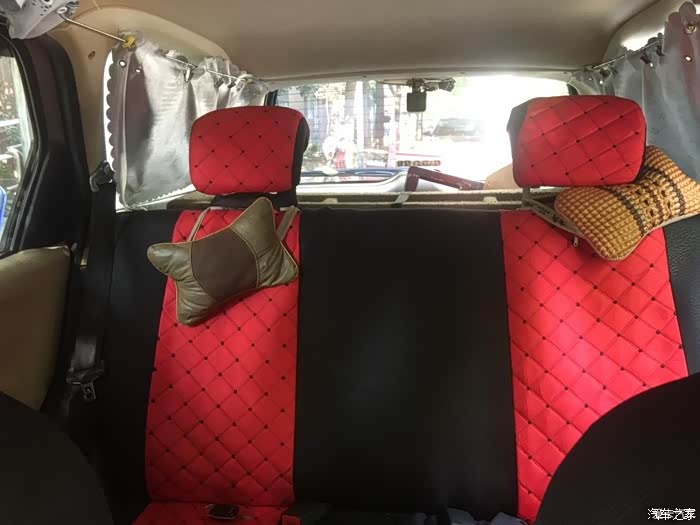

窗帘
拍照问题,实际很清晰。后摄像头无线收发器坏了,窗帘杆顶棚拉过去。

GPS/行车记录仪/雷达测速三合一

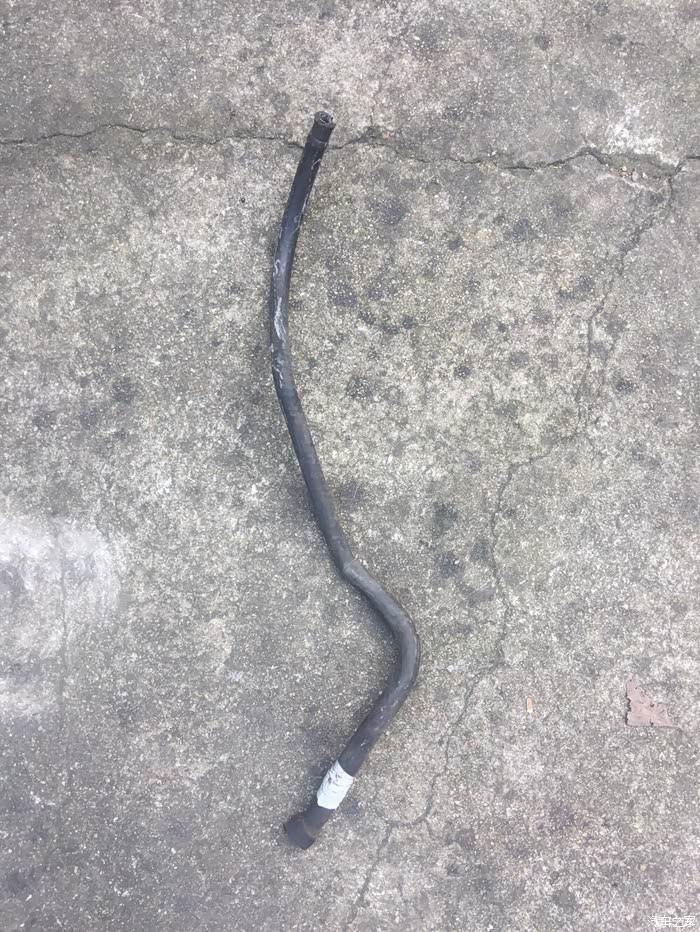

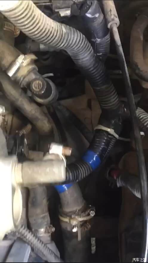

旧1.3水管剪了下,头粗正好,打了点灰胶。把变速箱通气孔升高到电瓶上面平齐,免进水。

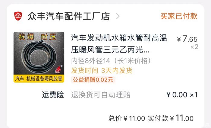

节气门铝水管也有用,防阴冷潮湿天气节气门结冰,买了个新的装上。结果原车水管被修车的剪短了装不了,万能淘宝买水管……

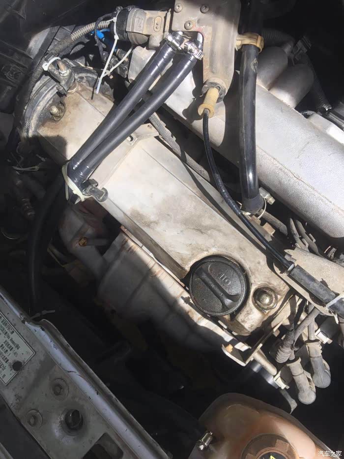

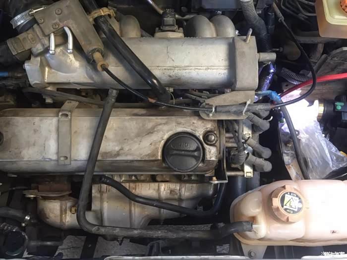

天怠速空调正常,晚上怠速大灯空调熄火,看来也不是进气温度的事。节气门上几个管子,单向阀,机油废气阀,刹车真空助力器,进气管都整了下,接好不漏气。

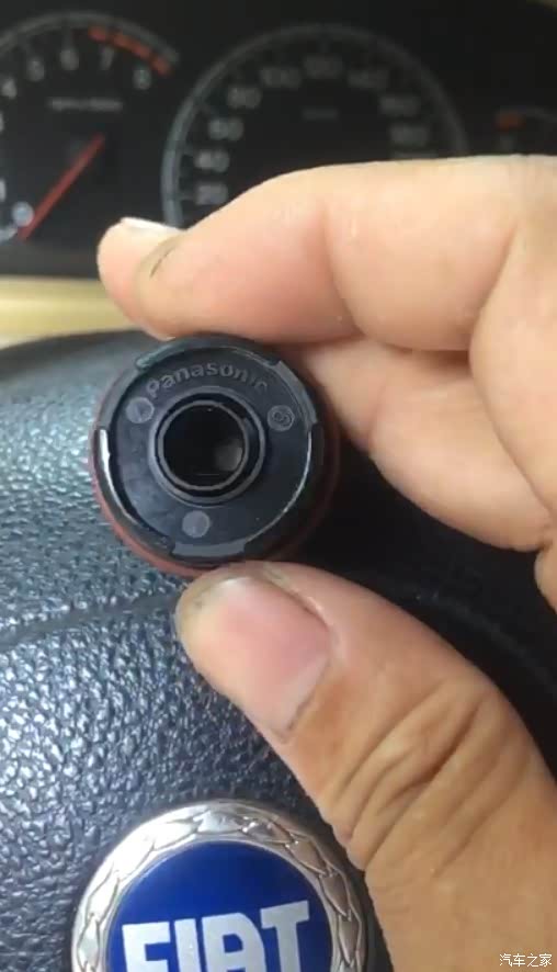

研究了下菲亚特派力奥周末风系列电子喷油手册,也就那些东东,怠速电机,节气门位置传感器,进气温度压力传感器,爆震传感器,碳罐电磁阀,单向阀等。小铝水管装好,进气温度正常了。节气门上进气管、机油废气管、单向阀管、真空助力刹车管都装好,不漏气。没有OBD故障码,换个报废车1.3手动的怠速电机试下,车子恢复正常了。冷热车钥匙拧两下打火正常,高速空挡/晚上大灯空调不掉转速了。发动机也再没有偶尔抖一下的毛病。
怠速电机
节气门位置传感器

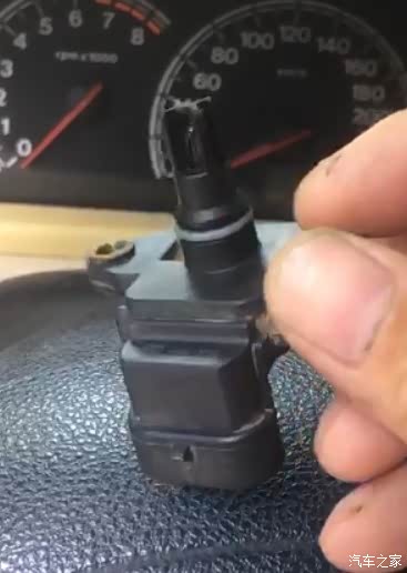

进气压力温度传感器

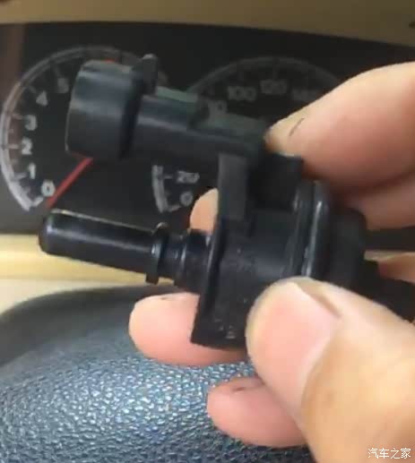

碳罐电磁阀,转速3000以上吧才通电打开。平常封闭,防止混合气过浓。

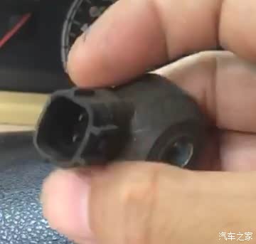

爆震传感器

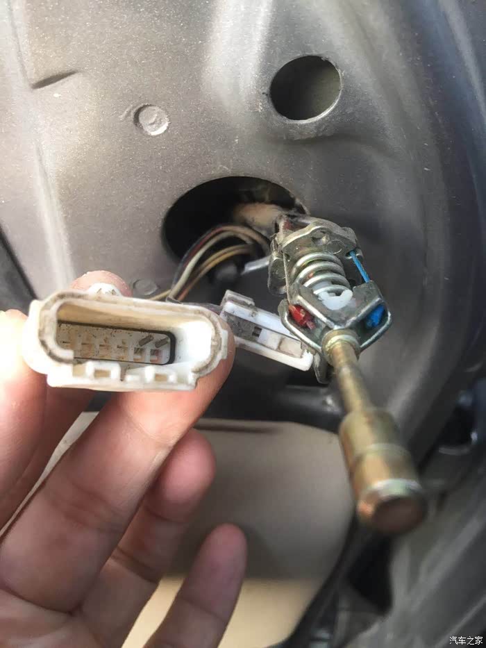

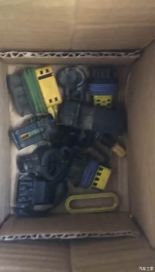

修理厂干活,发动机舱所有插头卡扣全断了。报废车的插头拆了装上,线束套上波纹管。一整管十年,国二的车要不能进一环那就是行政干预的事了。疫情基本没车上路不也雾霾,关车什么事。不换车就没有这块的税收...........

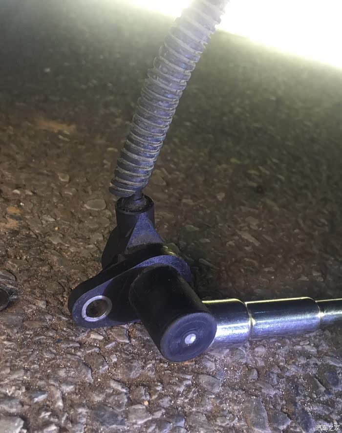

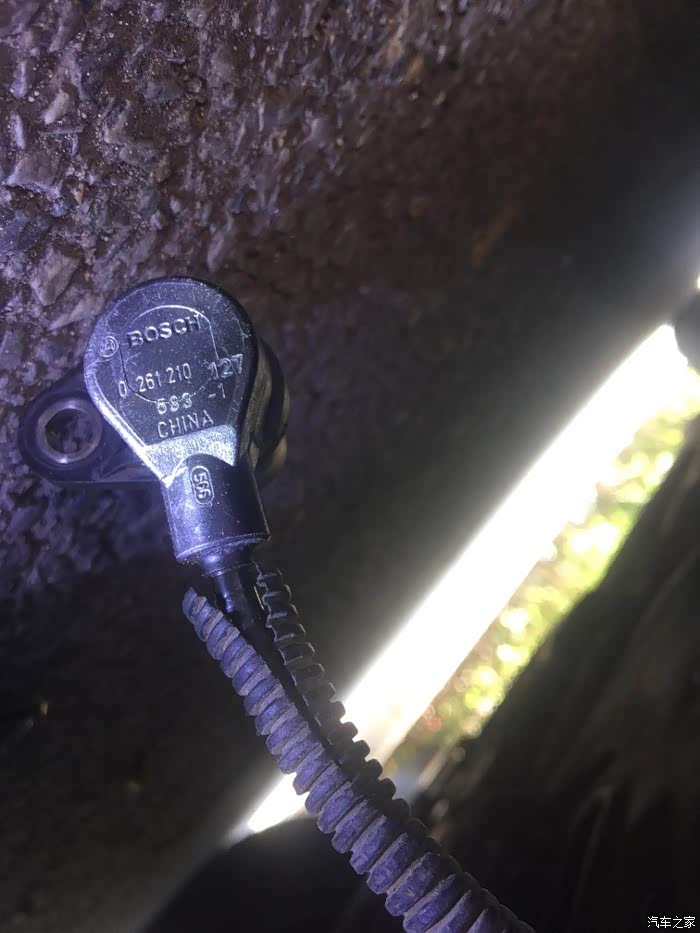

驻扎医院,一个感冒去了4000,大半个跨省周末风的价了。闲的,看了下曲轴传感器型号
