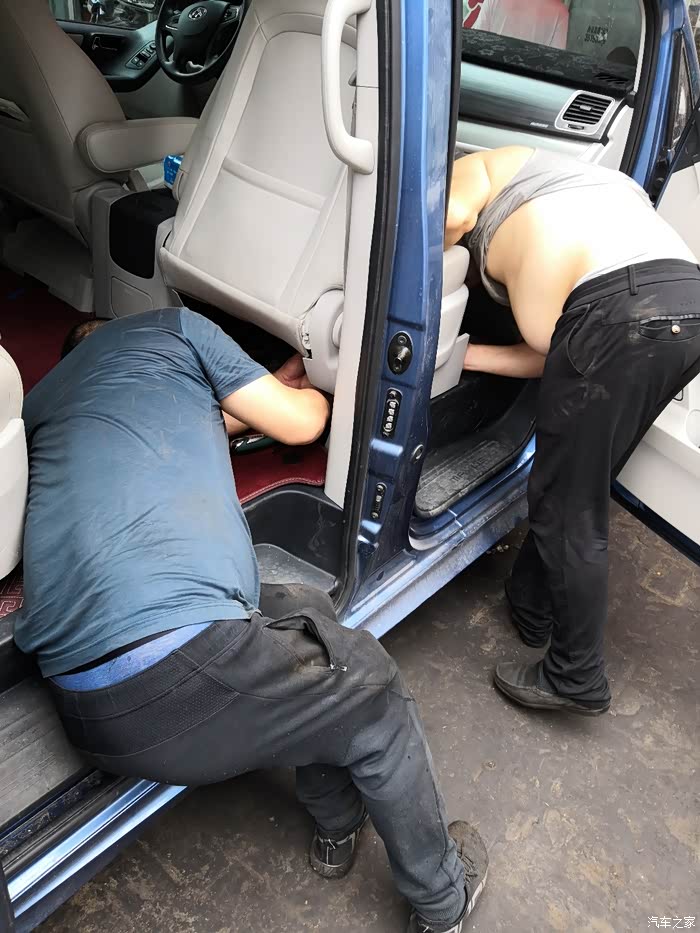

拆座椅,拆扶手箱

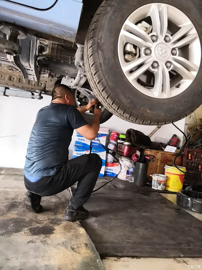

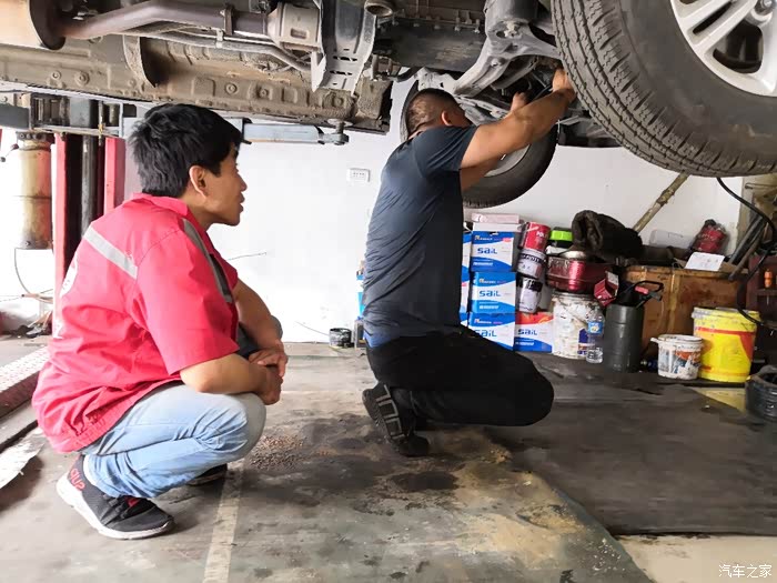

去了朋友的修理厂,上升举,研究主电瓶怎么到车厢里走线
从主电瓶到车里布线

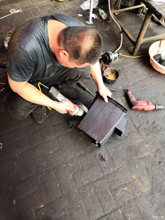

逆变器放扶手箱下面,得切割扶手箱

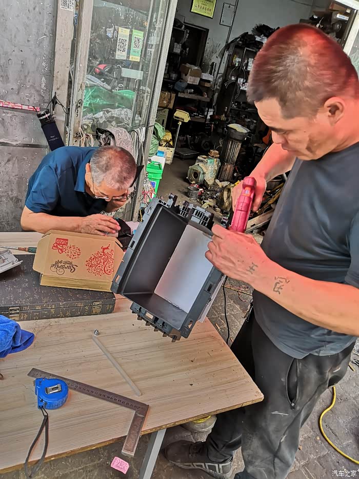

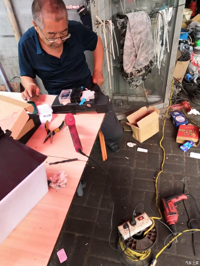

老师傅亲自固定隔离器
给扶手箱重新做个底
线路焊接
和主电瓶连接
