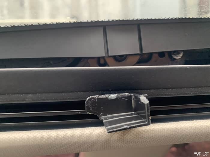

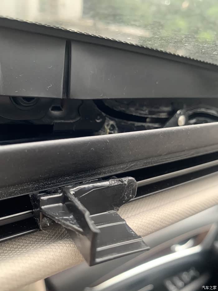

昨天开一下全景天窗的遮阳帘,关上的时候,啪的一声很大,停车看了一下,卡扣断了。遮阳帘全部卷最后面,上4s店问,要换一套,卡扣+导轨,加上工时接近4000快了。论坛看了一下,这个卡扣断裂是个通病,crv论坛好多车主都有断。这塑料卡扣本身就是一个质量问题,长期太阳晒,塑料件变脆了,稍微有点摩擦就会被扯断。我看了只是卡扣断,导轨还能正常电动前进后退,4儿子店硬要换全套,工时就要1800,真够黑的。淘宝上看了一对卡扣100多。不知道论坛里的车友有没有遇到这个问题,在外面维修的话需要花费多少。我看了车友指点,就是定期的给导轨里面抹一点白油,就可以避免这个问题。
