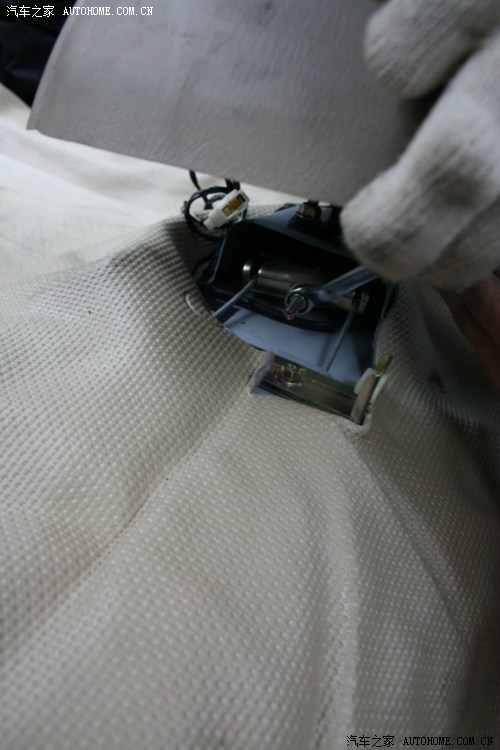

走合了500公里左右,刹车踏板自动抬高到位了,准备上手刹线

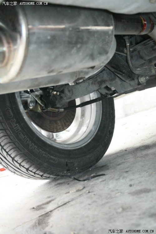

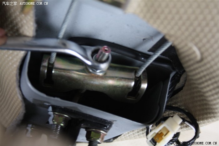

拧松扶手箱下面的手刹调整螺丝,换掉右边的手刹线,不够长

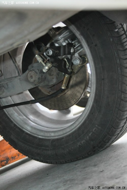

装上延长套管,挂上手刹线
右边的
再调整手刹调整螺丝

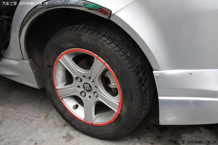

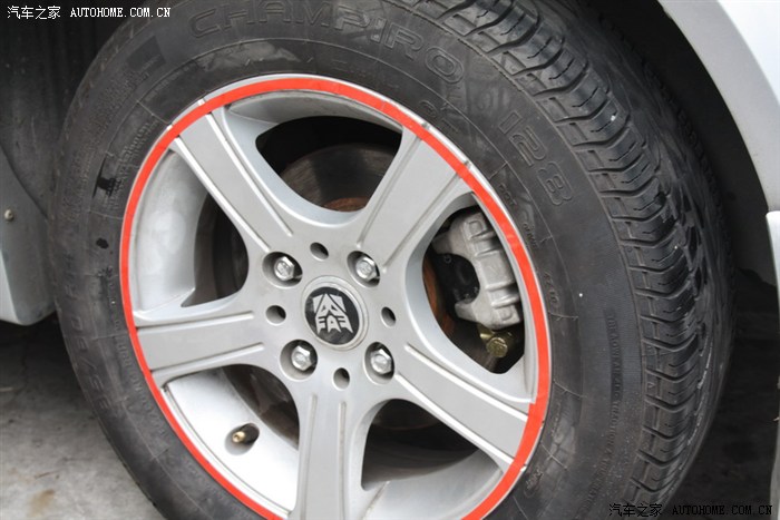

最终的外观
换个角度
