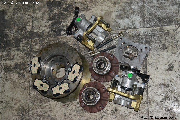

碟刹套件。。。。

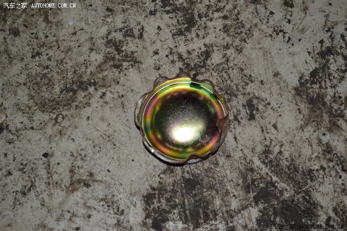

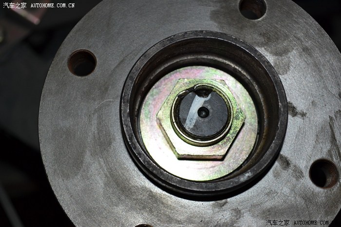

拆下后轮,打开中心盖子,不太好开,都搞的有点变形了,问题不大,最后装的时候整整形再装吧。。。。

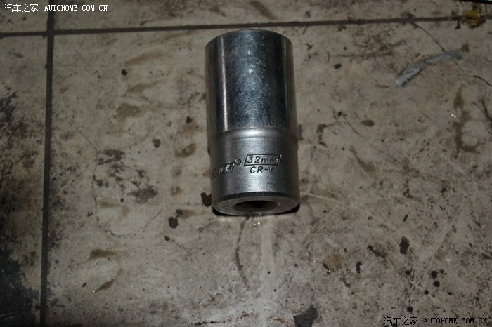

准备后轮中心大螺丝的32的大套筒

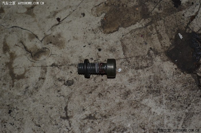

拆下的大螺丝

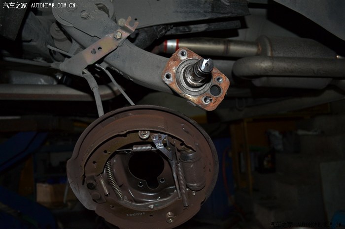

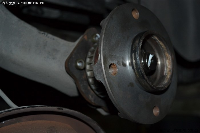

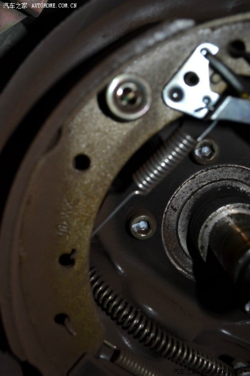

抽掉刹车鼓,就看到刹车片的全貌了

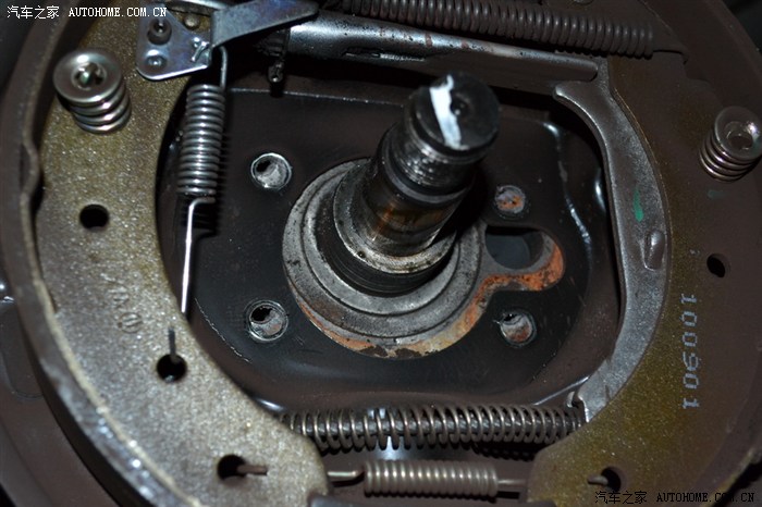

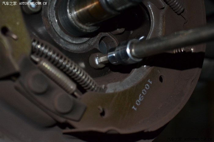

拆掉四个内六角螺丝
蛮紧的,六角扳手要往里砸砸,避免滑掉

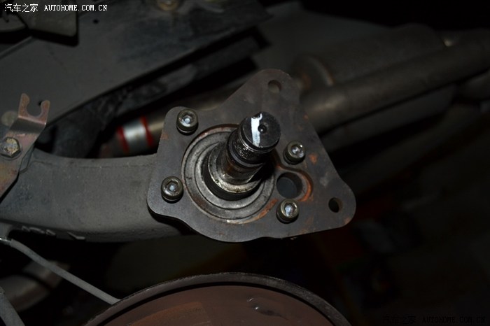

四个螺丝拆掉了

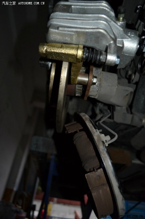

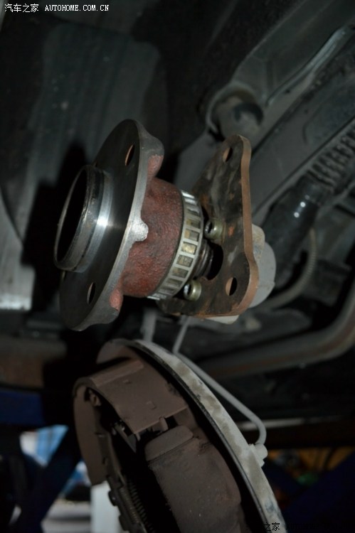

往外拉出刹车片支架,本车不带ABS的,ABS传感器位置预留了
拿掉螺丝上的垫圈,否则要装好会擦到巴头的
装上碟刹分泵支架,用原车的拆掉垫圈的四个内六角螺丝,上紧

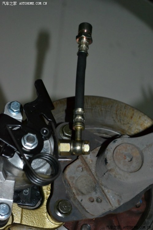

装上套件里的巴头
换个角度看看

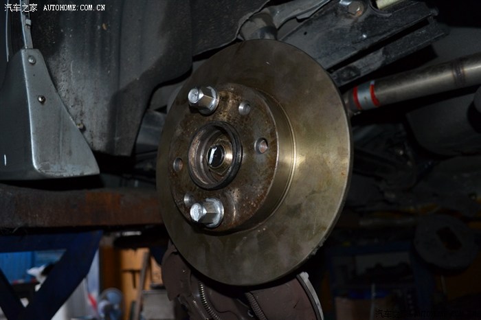

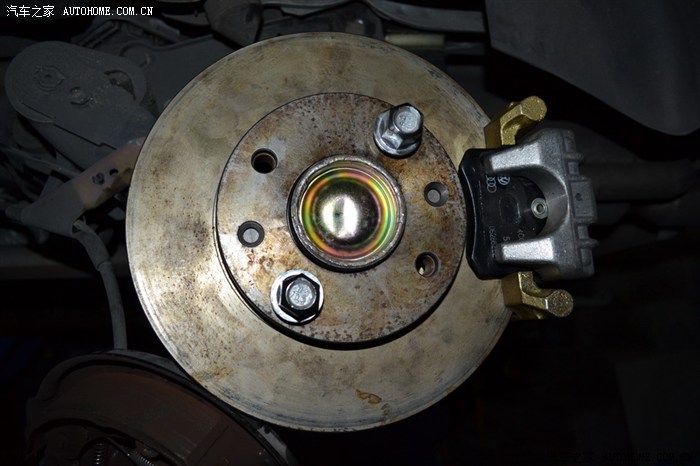

装上套件配的刹车盘,用两个轮胎螺丝固定下,免得晃动

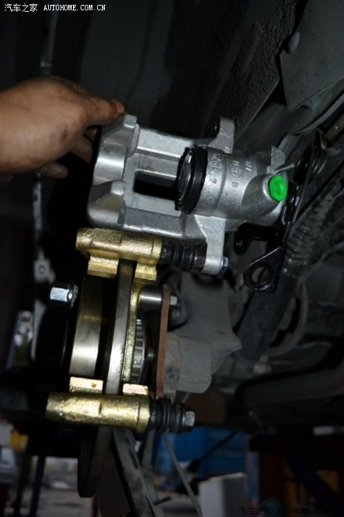

装上碟刹分泵支架

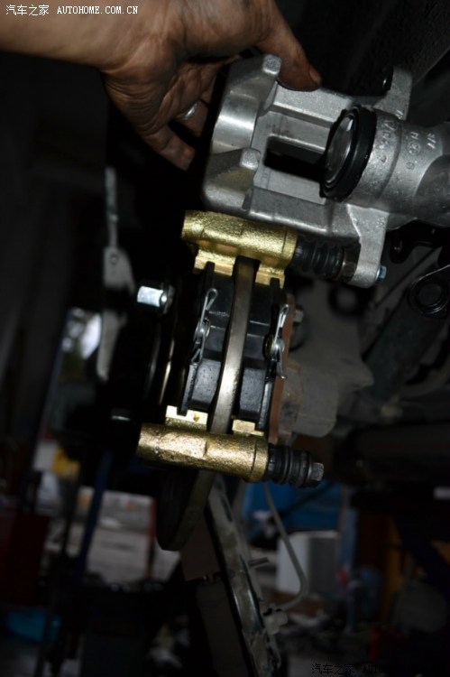

拆掉分泵一边螺丝,翻开分泵,准备装刹车片
刹车片到位
合上分泵,装上螺丝

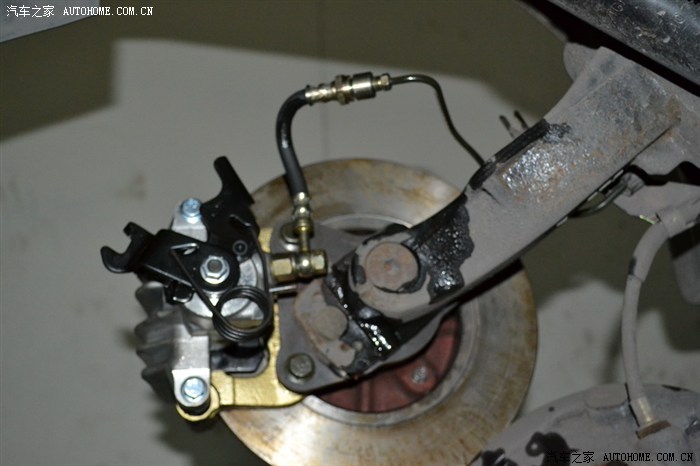

装上接头刹车油软管
仔细看看,三个垫圈呢

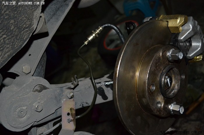

拆下原车后分泵的油管,动作要快,尽量少漏油,避免排气多麻烦
顺着角度,弯下原车管子,和软管对接并拧紧,确保不会滴油

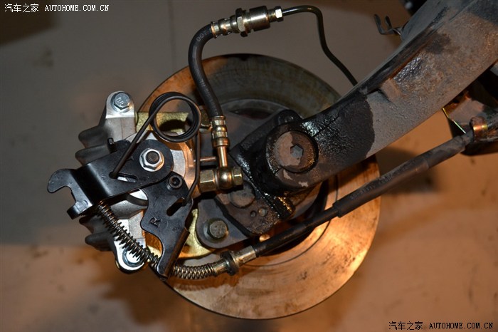

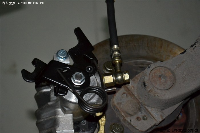

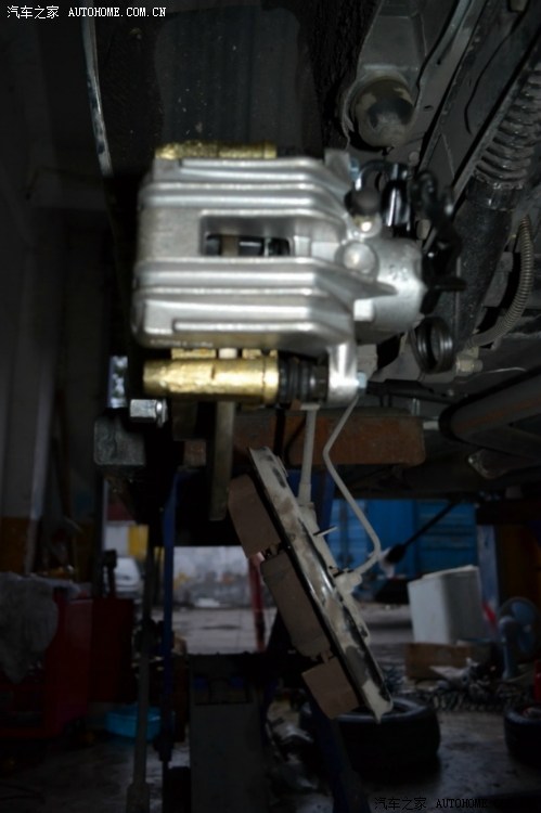

从里面看看,分泵左右装反了,这样手刹线等会会够不着,最后用的是另外一边的

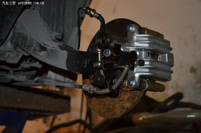

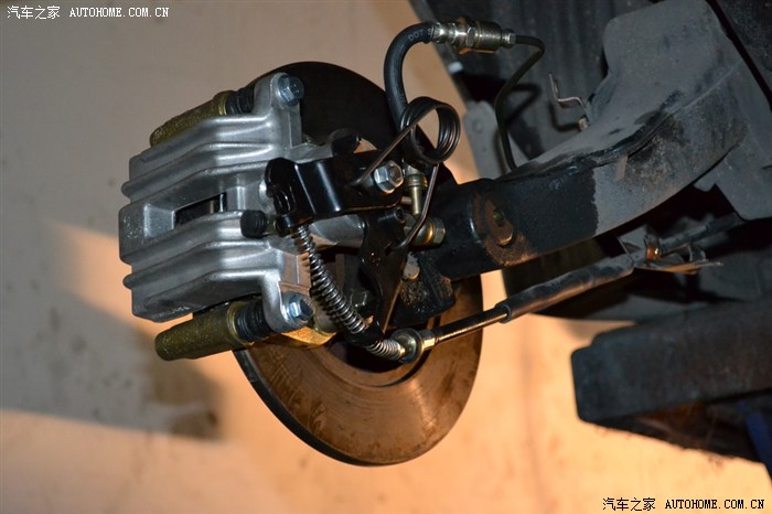

装好后的样子
这张图是纠正过来的,手刹线正好,
右边也好了
左边的。。。。。
全部安装到位后进行加油排气,排气完毕装上轮胎试车,刹停的感觉四平八稳,就是脚位比较低,要磨合个500公里左右。手刹线暂时也没挂上去,没有磨合好挂上去的话可能会造成拖刹,悠着点吧,等磨合好在装。至此改装完毕,后续效果500公里之后在来交作业
