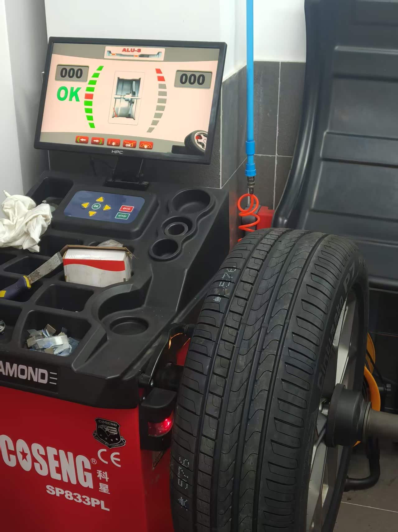

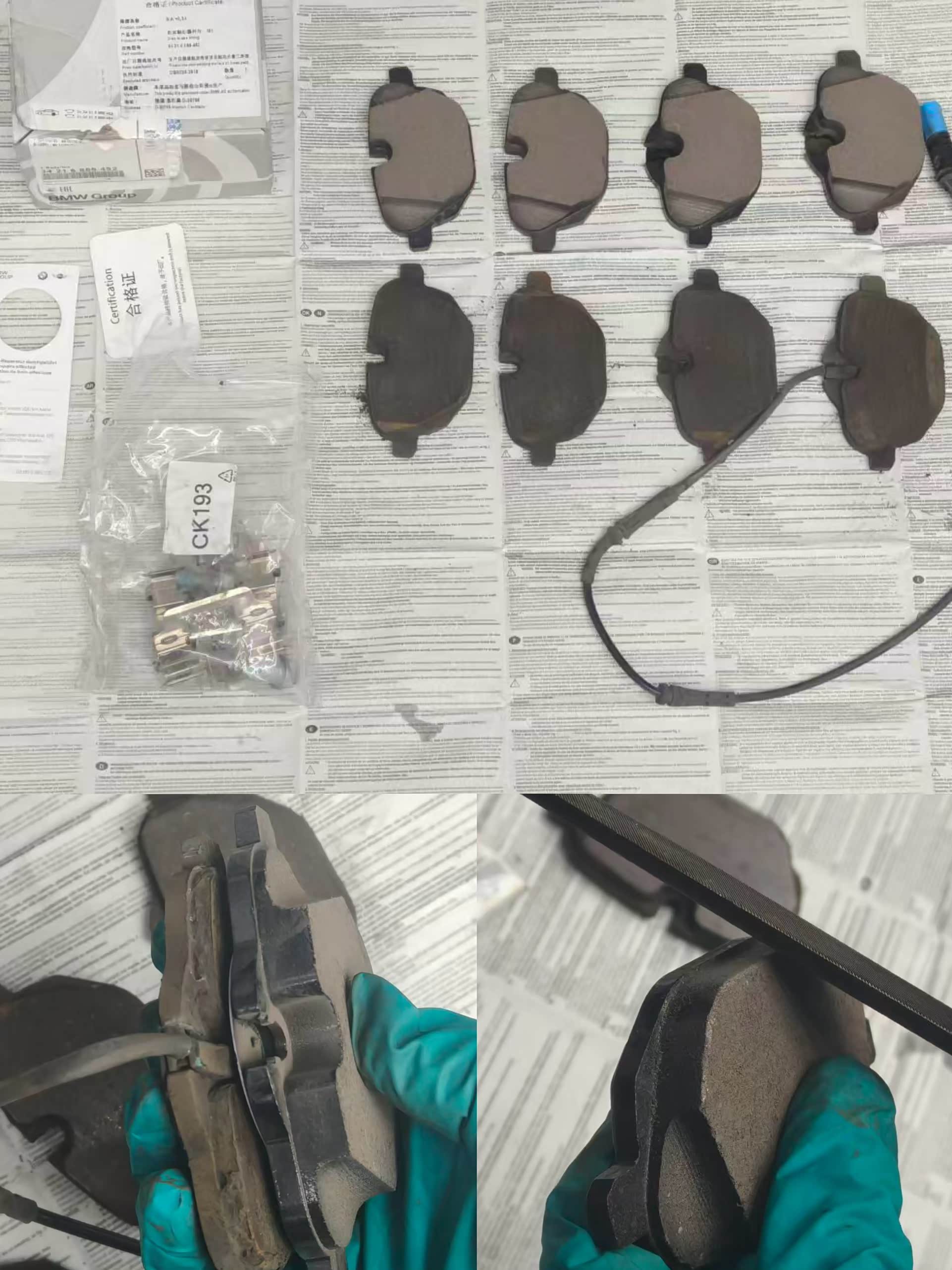

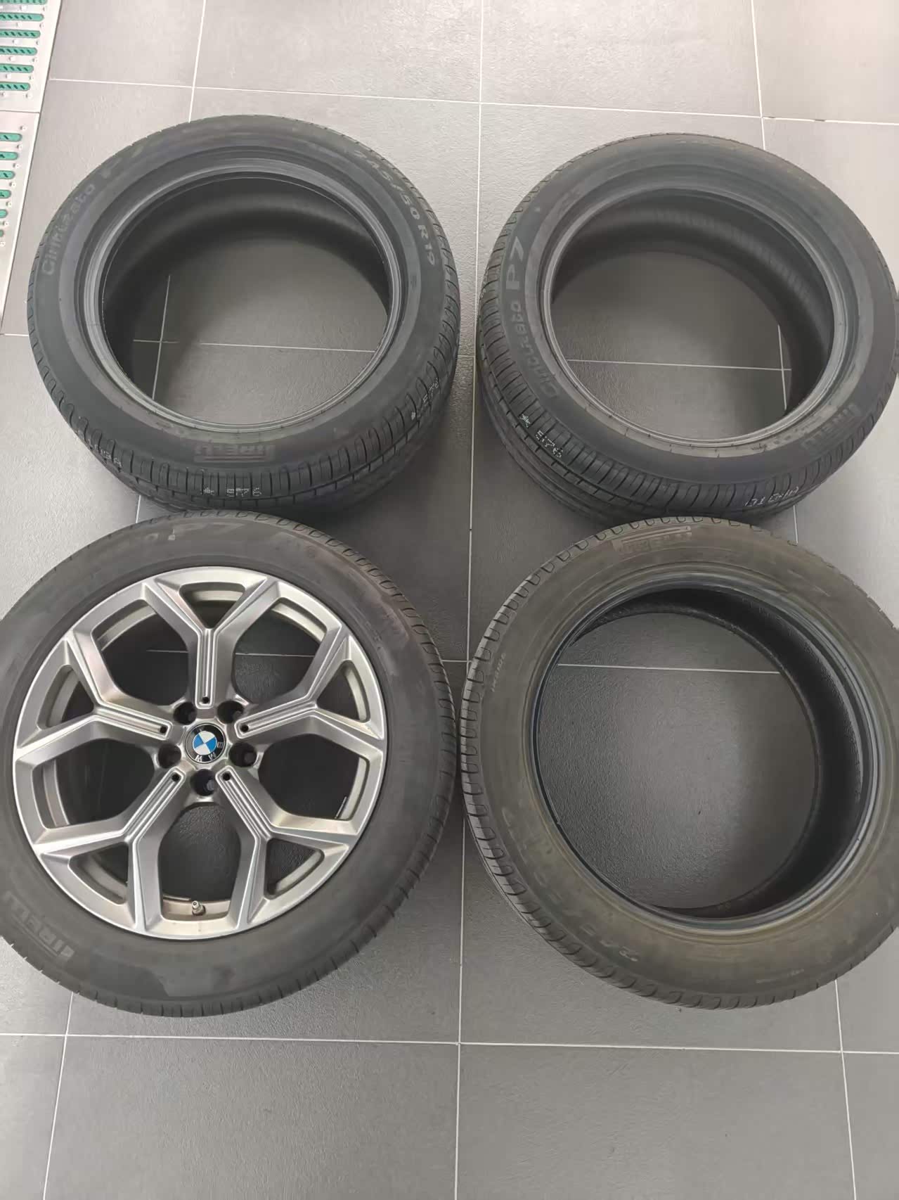

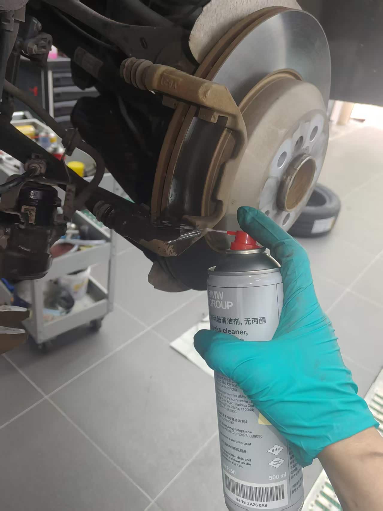

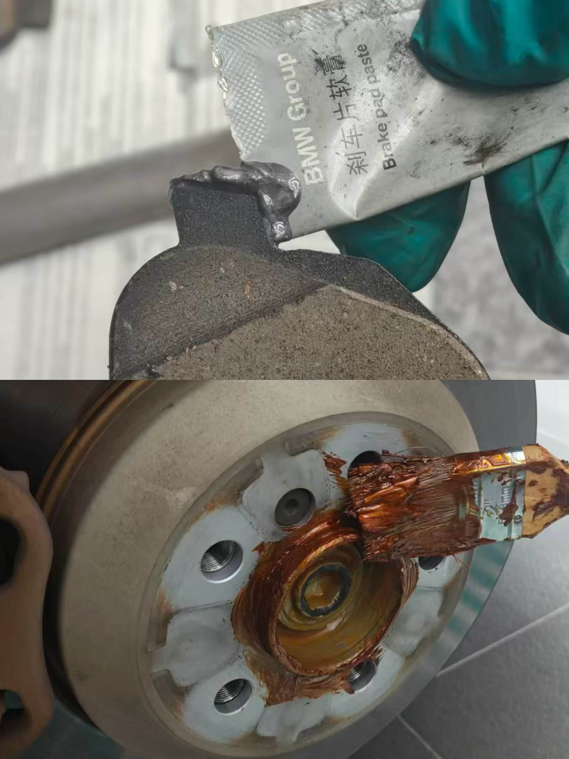

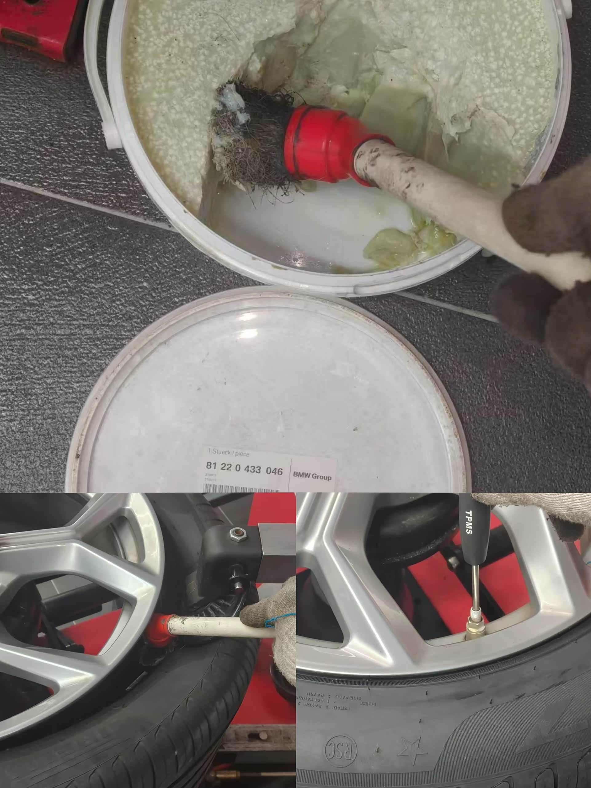

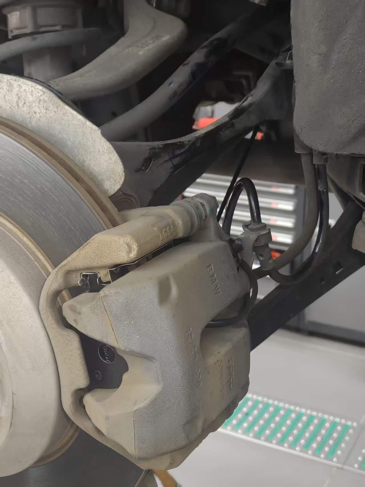

车辆后轮侧边扎钉,到店后检查,为了安全考虑,客户更换两后倍耐力P7泄气保用胎(RSC),更换轮胎,宝马专用卸胎膏安排,更换完轮胎后动平衡,使用霍夫曼动平衡块,后面制动片外侧6毫米,内侧磨的多还剩4毫米不到,建议更换后制动片,避免磨制动盘,ISTA诊断ABL程序后制动摩擦片修理厂模式解除手刹,更换后制动摩擦片及右后制动感应线,使用BMW消音膏和制动清洗剂清洗制动钳,安装后CBS保养复位及胎压复位,交车
