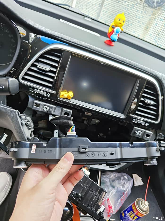

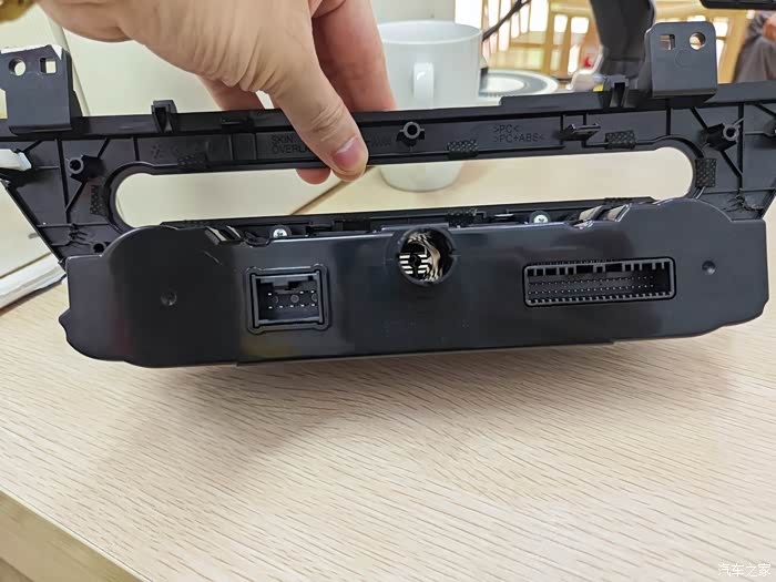

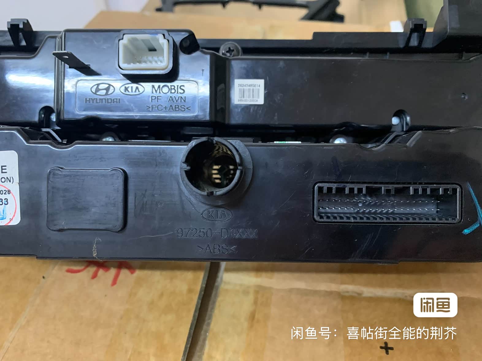

网购了个拆车k4空调面板200大洋
这是背面

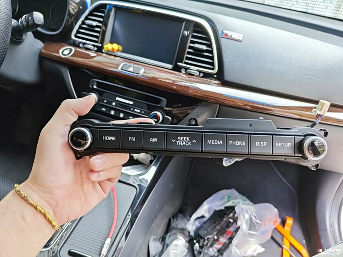

又弄了个凯绅多媒体按键100大洋
哎哟我去 拆原车面板的时候擦破皮了,

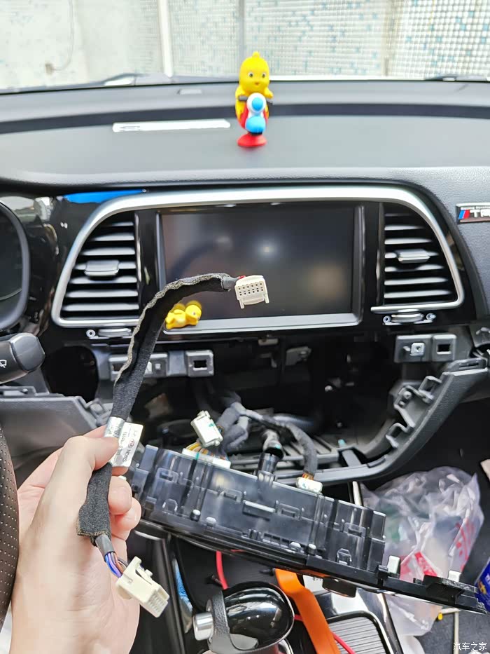

这是屏幕链接多媒体的连接线(买凯绅导航时候送的)
连接上凯绅导航
发现这个东东,问了老板,老板说不管它

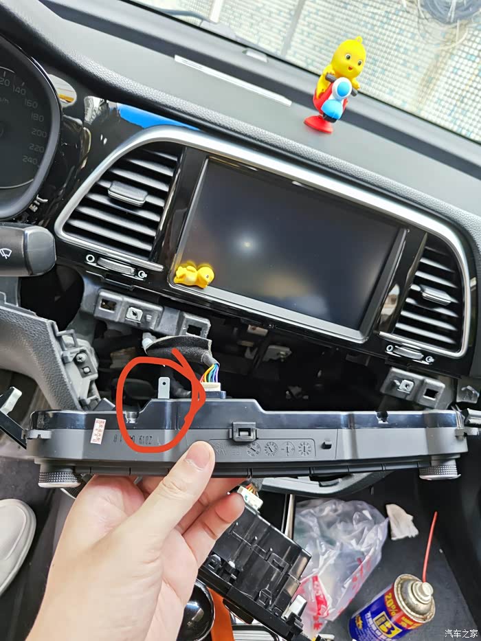

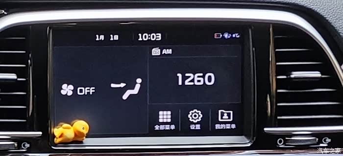

装车,发现怎么按空调信息都是off没反应,心情瞬间不美丽了,网上翻遍资料得知得接链接空调信息线才行

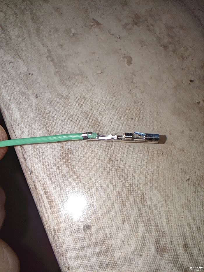

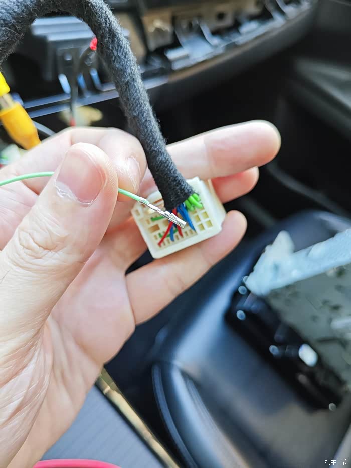

网上找了许久,找了原先做导航对接线的老板帮忙,老板帮我做了一条信息线,由于老板人太好,生意忙不过来,等了一个星期,终于到货了,在老板的热心指导下,一步一步的……

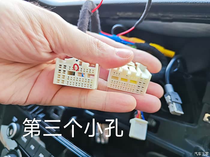

老板指导我说得插进图中第三个小孔
开始插

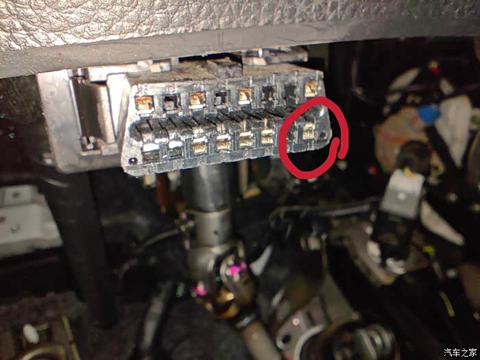

另一头接方向盘底下的obd电脑插头的最右下端

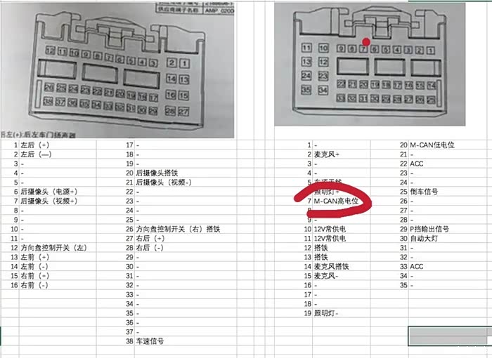

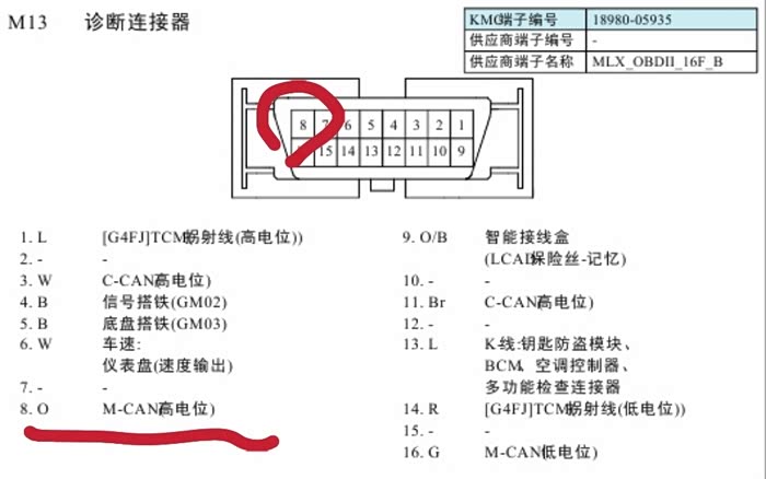

网上翻阅的电路图,发现原来一头接导航端子的7号高电位孔。
另一头接obd的8号高电位孔。

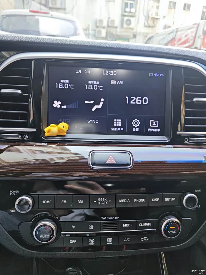

接好 空调显示正常 收工。
切记,k4加装凯绅导航,屏幕凯绅的,多媒体也得是凯绅的(也就是左边home按键开头的就是凯绅按键),然后空调面板一定要起亚k4的(也就是面板后面也是两个插口)。如果空调信息没反应的话,则是一根线接导航和obd的高电位孔就ok。以上是折腾换来的一些心德,分享给车友们了。
