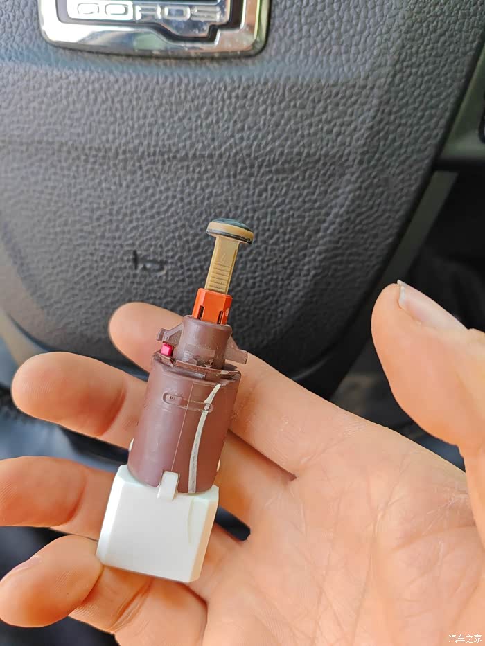

说起来,一年多前车友送我的星途开关一直在后备箱睡觉。
就是这个东西,注意这面,平的,星途的有刻字(不是卡扣那面),这面称为正面,安装好后应该是对着地面的和你的眼睛
这个红点是限位器,安装前应该和上面的爪子在一个水平位置,安装到位会偏转90度,个人认为作用是加大一点挺杆的行程,减少摆动量。

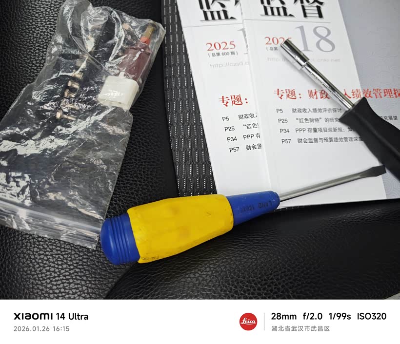

由于需要仰卧作业,先铺垫报纸方便躺倒

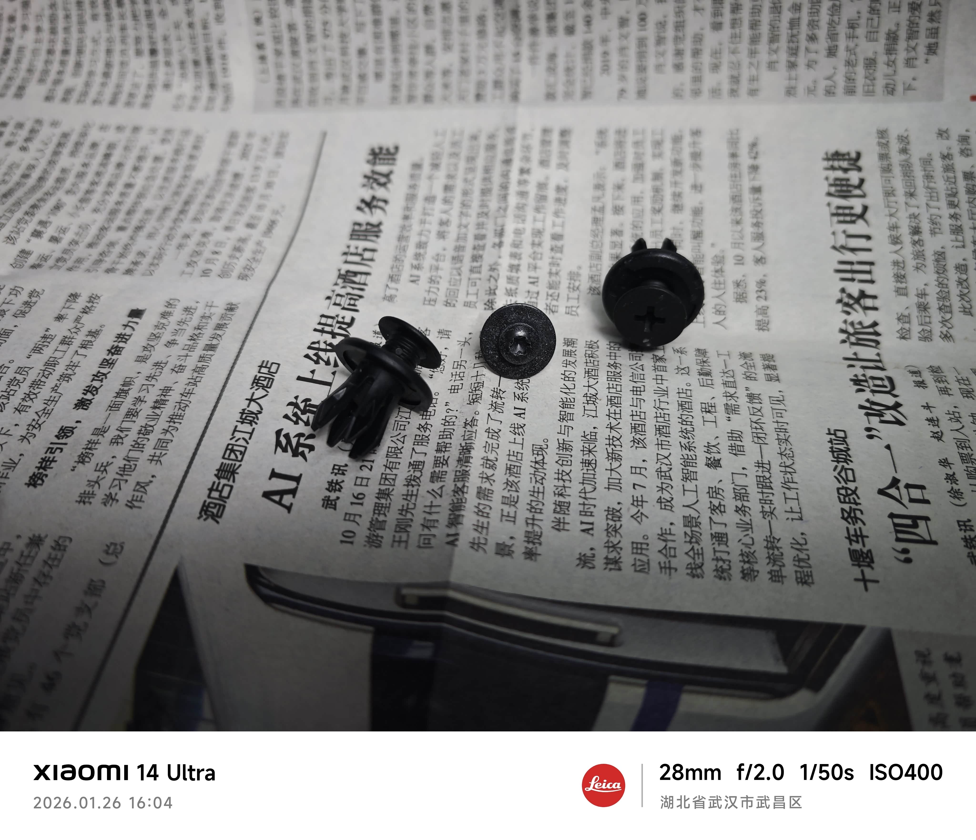

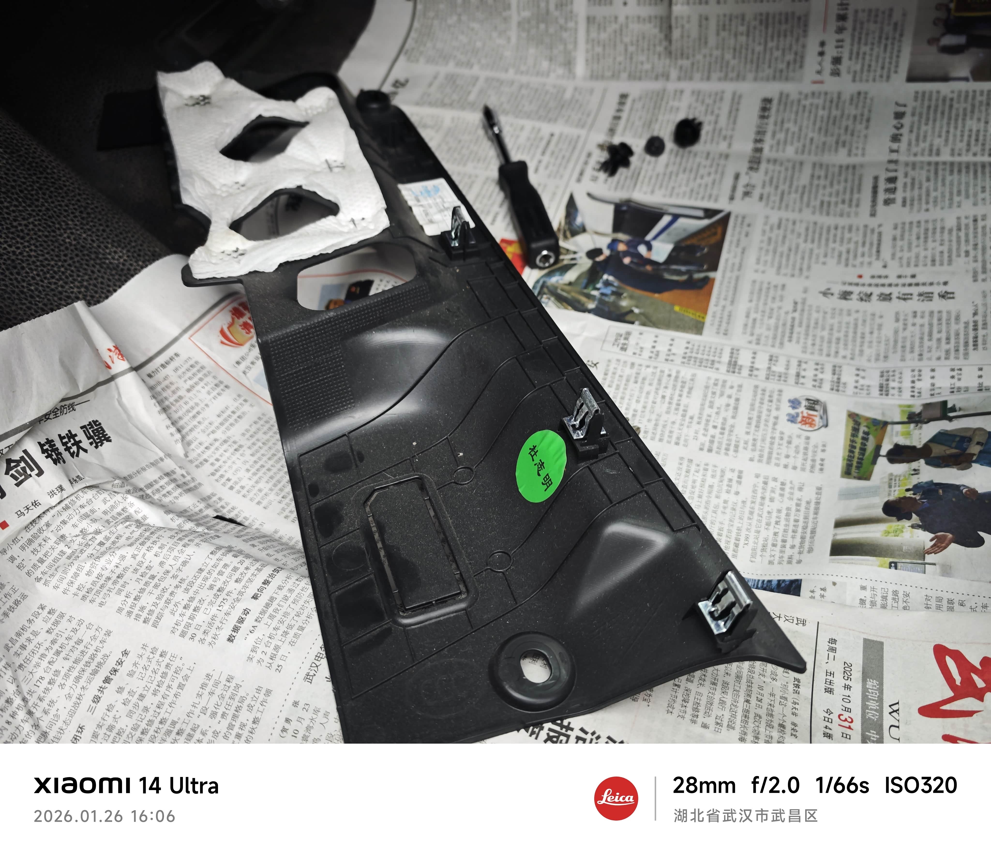

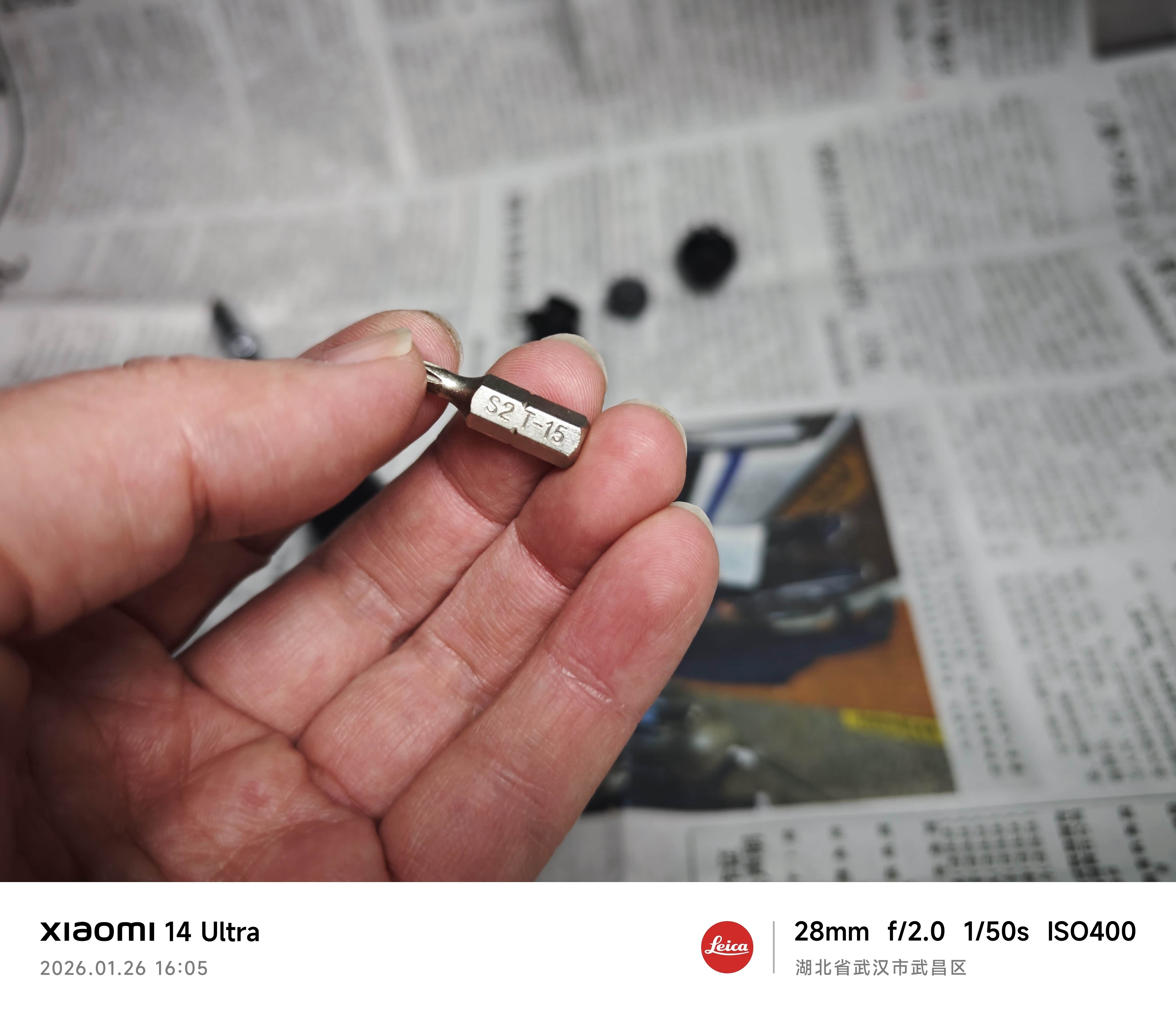

下挡板两侧2个塑料螺丝,松一点就能抠出来。中间是一个T15螺丝
用T15的批头或者小点的一字起子拆
拆下来的下挡板,方便打开工作面,否则需要盲操而且别扭。
挡板有三个弹簧卡子,用点力从座椅这侧拉开

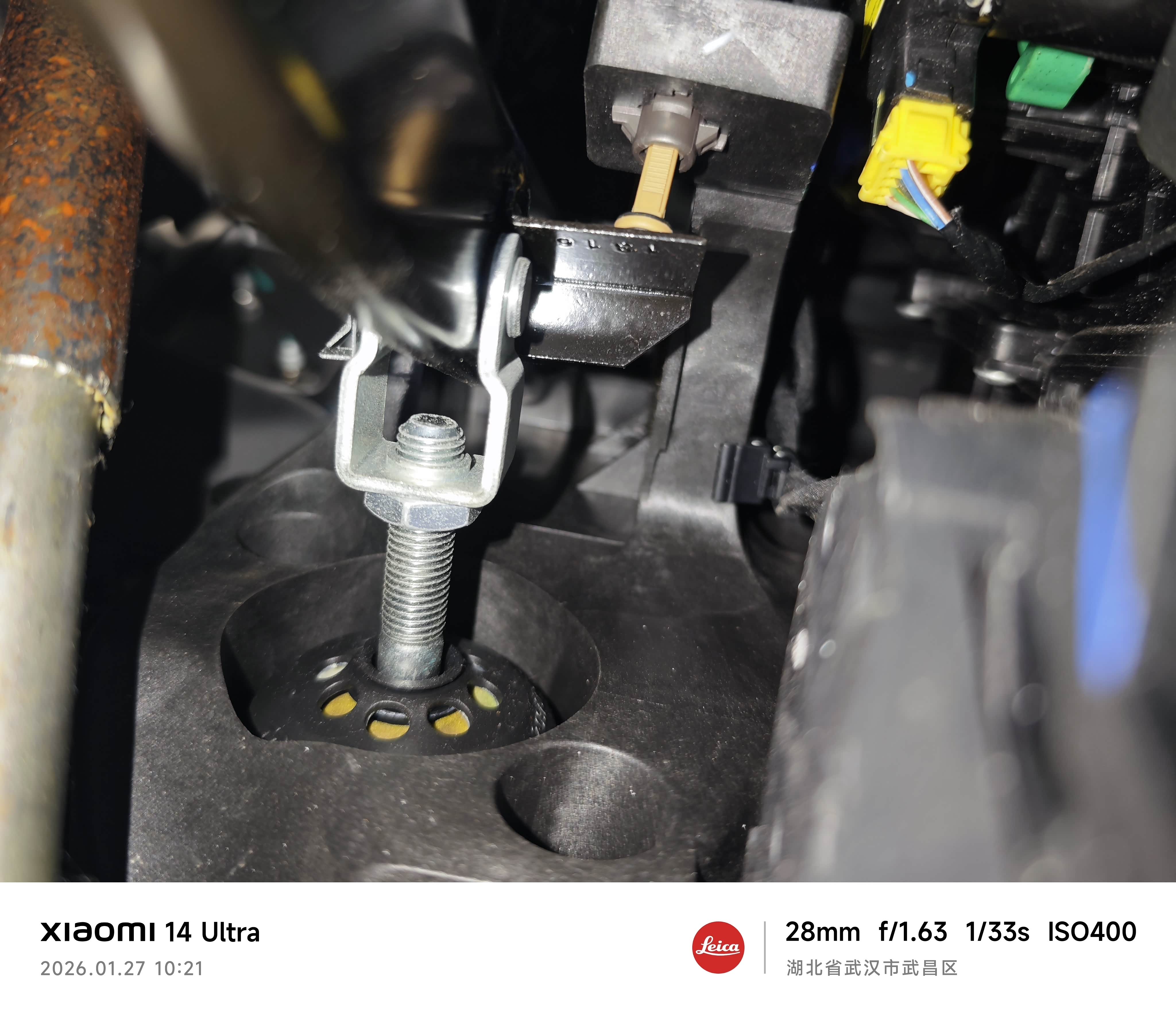

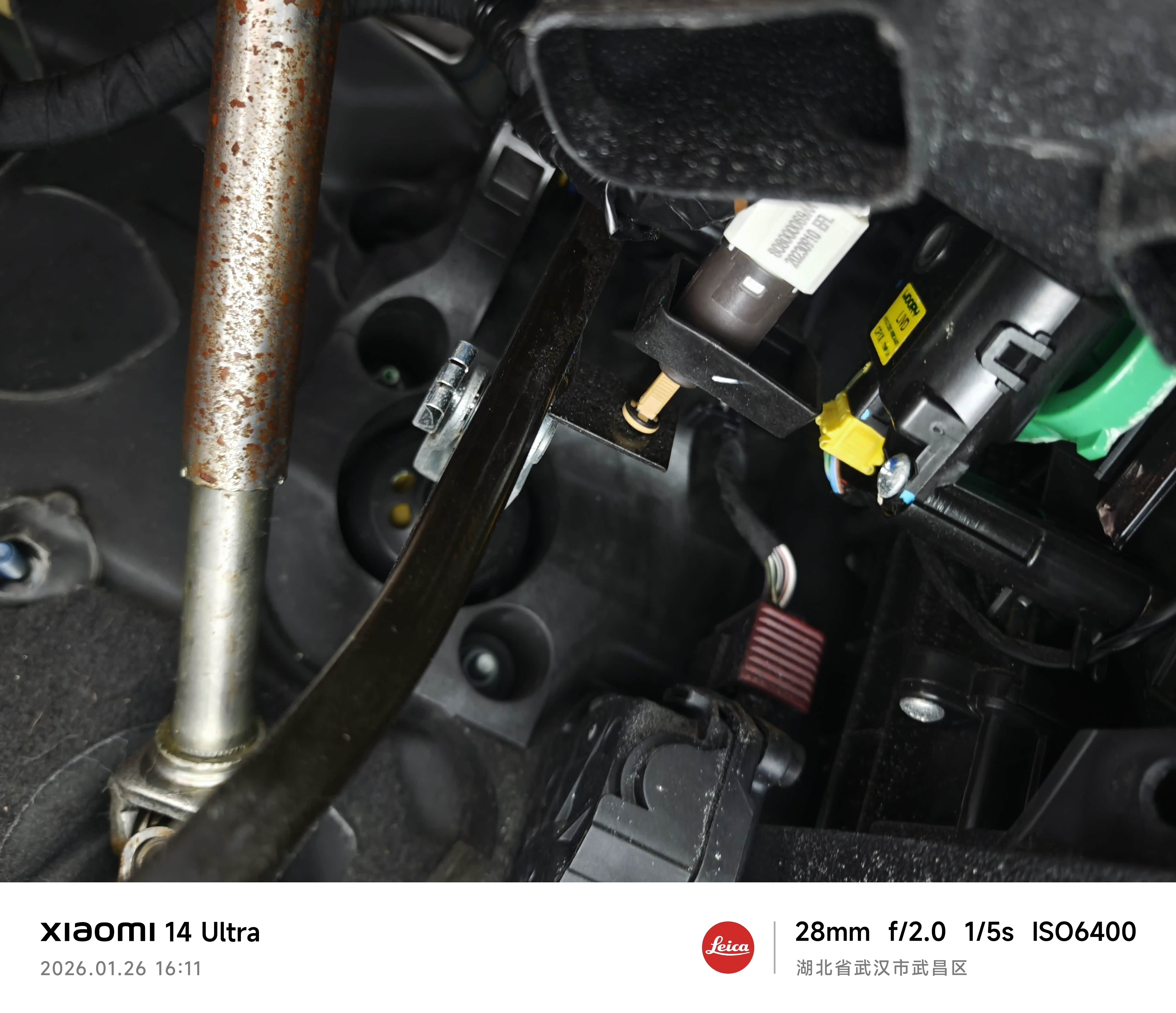

然后就是把原来的刹车开关逆时针转90°度拉出来

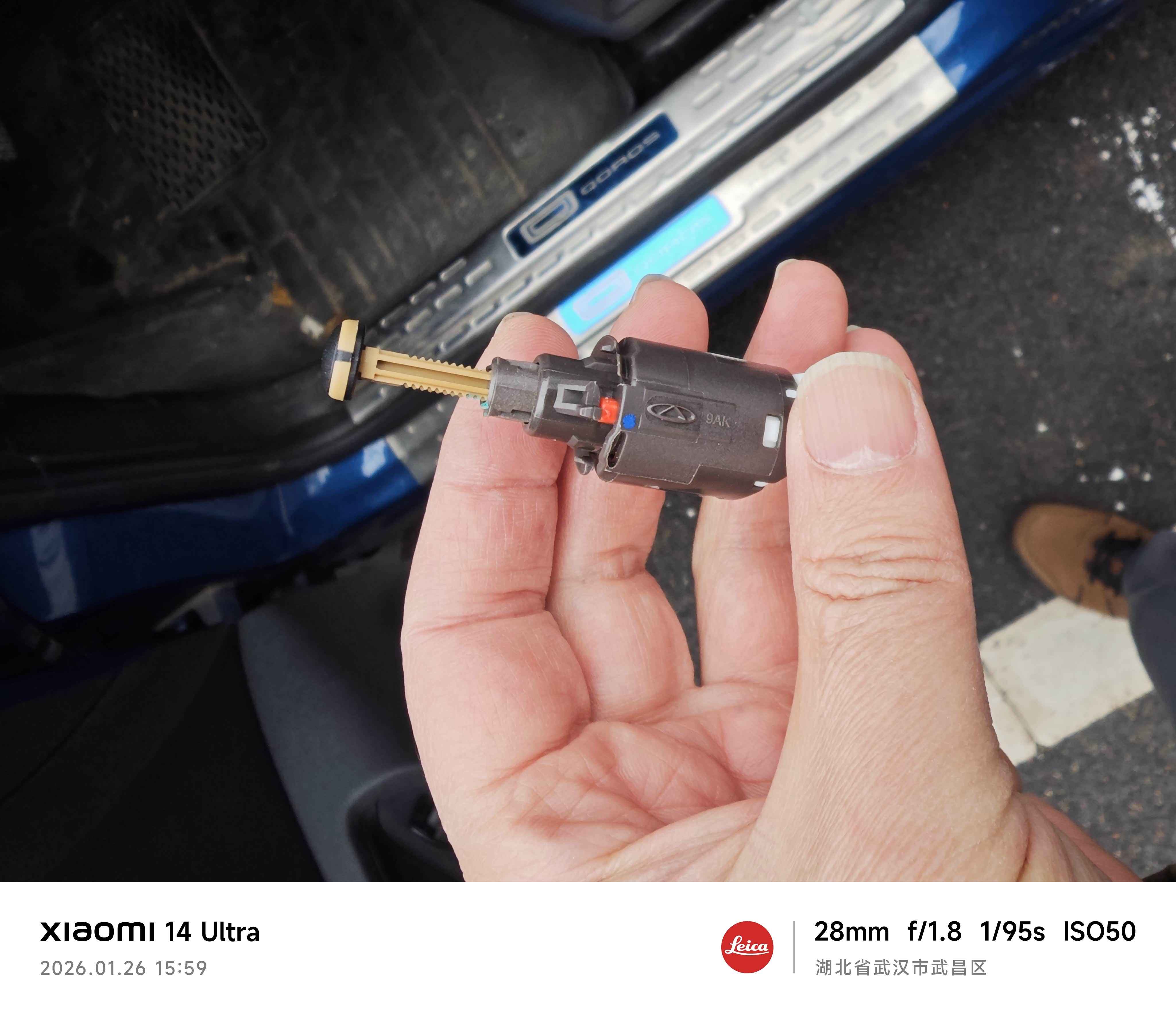

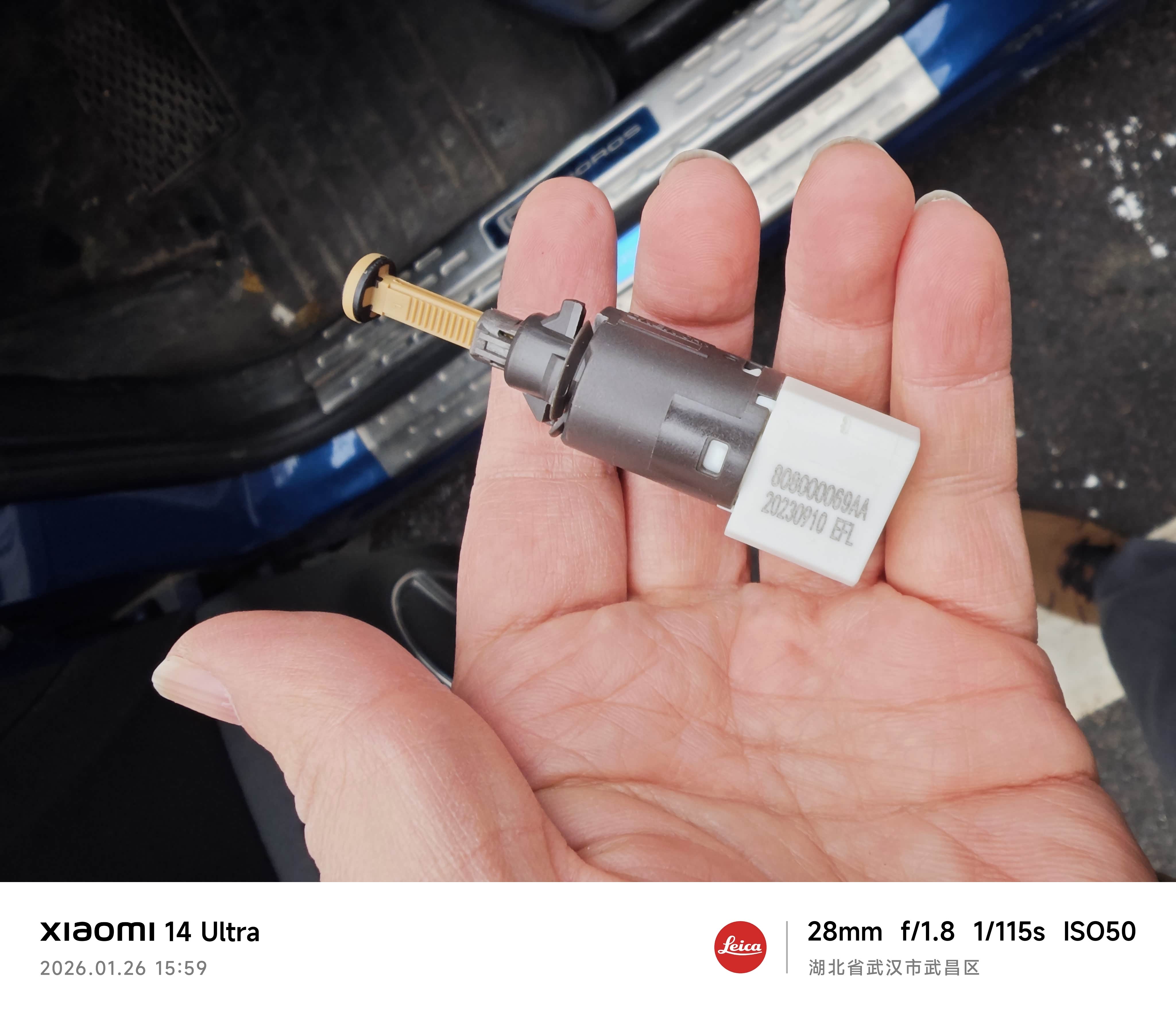

两个选择,
一个把原厂开关挺杆多拉几格出来,不怕过长,确认红色限位器和爪子平齐,然后旋转180度插入安装孔顺时针转90度卡紧,保证尾部平面对自己(原厂没有刻字),卡扣那面对着上方。0费用

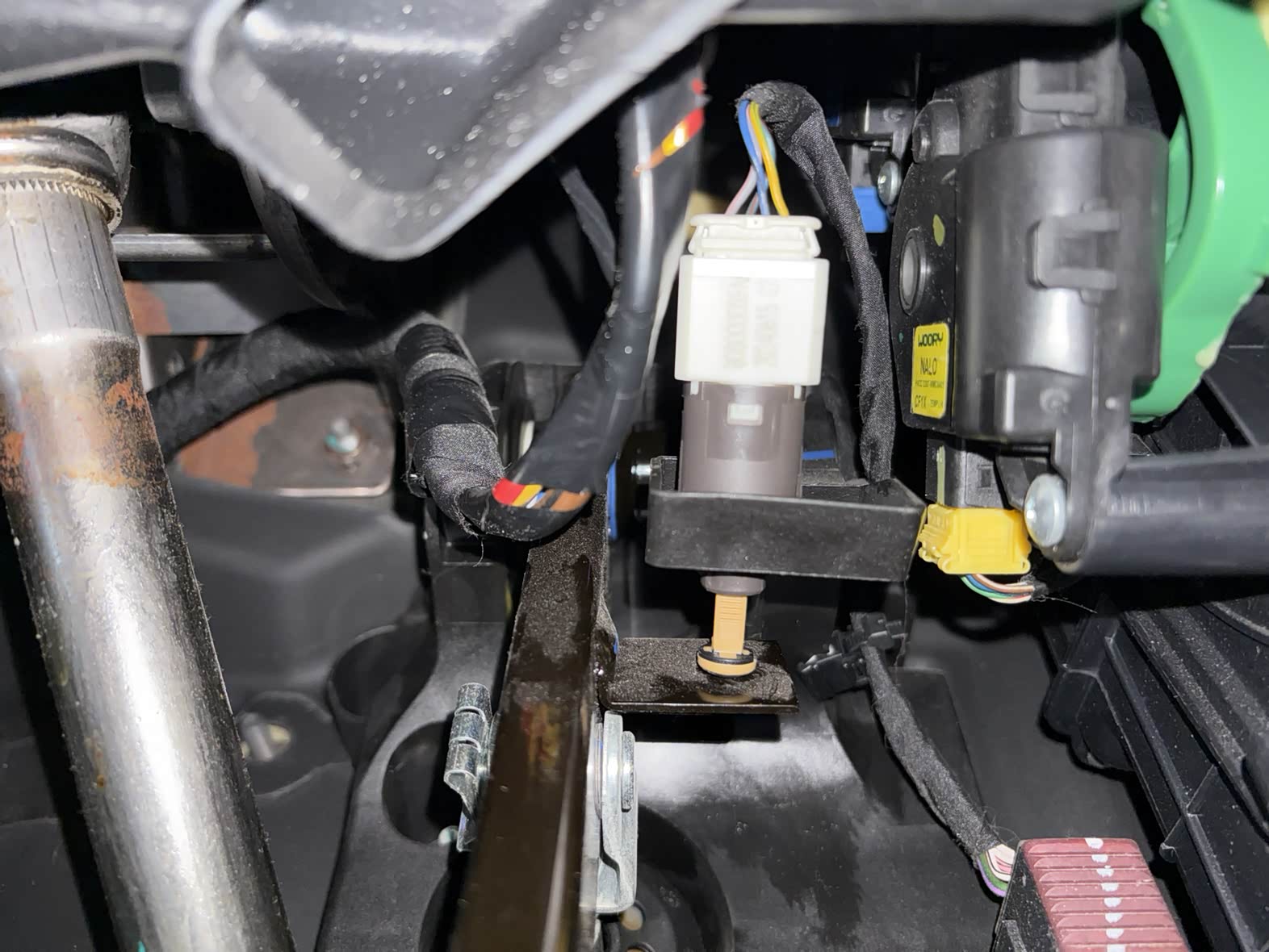

另一个就是拔掉插头换成星途的开关,尽量保证挺杆多拉点出来,安装到位如图所示,有刻字的平面对自己,费用二十多

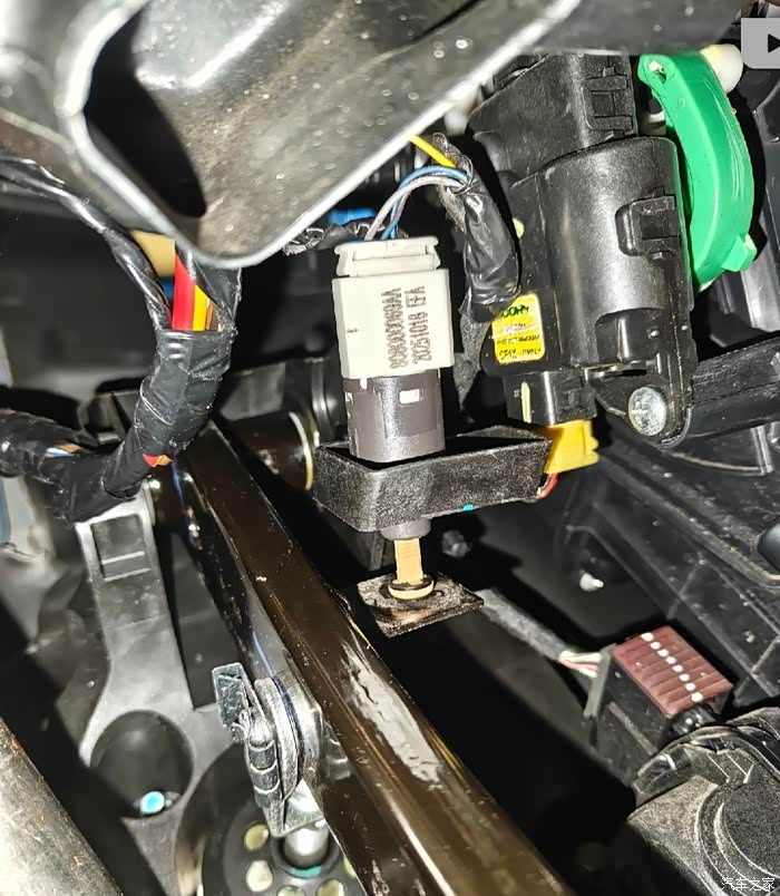

安装到位前记得压低刹车踏板留下足够安装空隙,便于踏板归位后能充分顶住刹车开关的挺杆,过长的挺杆会被自动压到合适长度。
收摊,装袋备用
安装到位的状态,挺杆和刹车踏板是紧密接触,这样保证动作可靠及时。有空隙是不行的。
