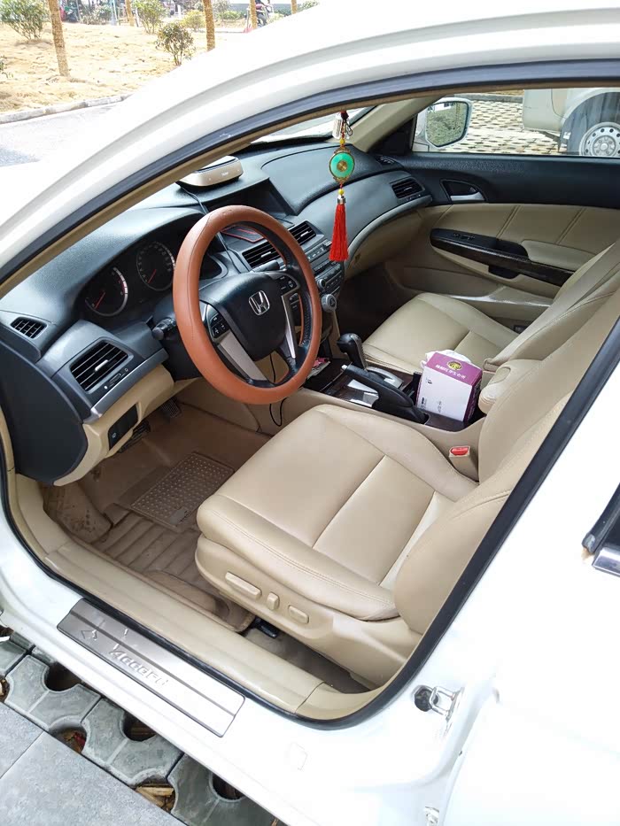

1.中控台异响,中控台过减速带时会有铁的那种得得得共振的声音,平时没什么声音,只有过减速带时才有,那么有可能是中控台里面的CD螺丝掉了,导致CD机会和里面的铁碰撞发出的声音,还有就是中控台边上的卡子松了,导致中控台卡不紧,具体怎么拆中控台我就不多说了,网上有教程很详细,我要说的是cd固定的螺丝有点难安装,要向下拉一点我安装的时候是让维修师傅用一根弹簧钩住cd机往下拉然后我自己上的螺丝,另外就是中控台翘的时候最好用专业工具,螺丝刀会留下印子,最后就是卡子,红色的X宝有卖的,白色A的没有,我是自己回来改装的,在x宝买高度一样的,然后用裁纸刀将多余部分慢慢切去(注意割手),最好拆了之后就买新的换了,会紧一点
2.行驶中中控台下方有塑料的响声,排挡前面那个两个储物盒,看下下面一层的塑料垫资是不是起来了,是的话扣好,有两个扣子按下去就行了,或者是储物盒没装牢,网上也有拆卸的教程。
3.副驾左边靠门处行驶中有异响,打开左边车门,然后在中控的最左边边上就是靠门的那一面用手敲击,看塑料是否松动,如果松动的话,用发泡剂或其他填充物填充即可
4.门下方行驶中有异响,检查烟灰盒,看烟灰盒盖子的弹簧是否完好,如果弹簧坏了,就会发出声音,如果不用就直接封闭,如果还用,就用回形针自己按原来的形状做一个,做好后用火烧下回形针装上

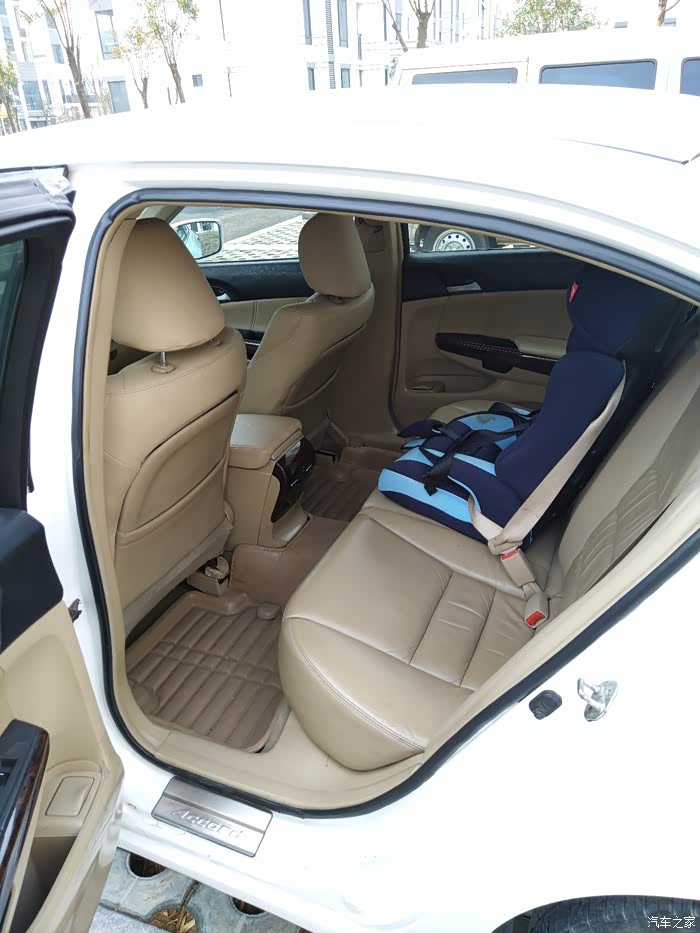

5.行驶中后排有得得得的声音,有时候有类似振动的声音,这个是通病,是后座椅后方的后盖板和后备箱的铁碰撞的声音,先在两个喇叭处用手敲击下,看喇叭和盖板有无缝隙,有的话用米色纸折成小条状,塞在喇叭边上的缝隙处。然后检查后盖板最后部,用手敲击,会感觉盖板往下浮动,这时候打开后背箱,后备箱上方有孔洞,用发泡胶或别的填充物填充即可。

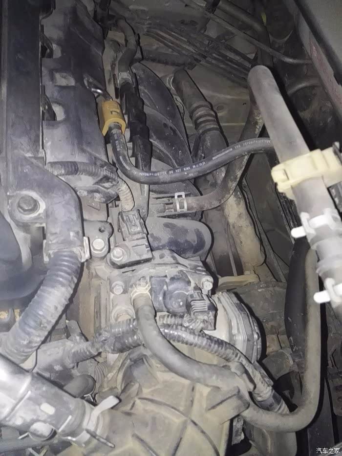

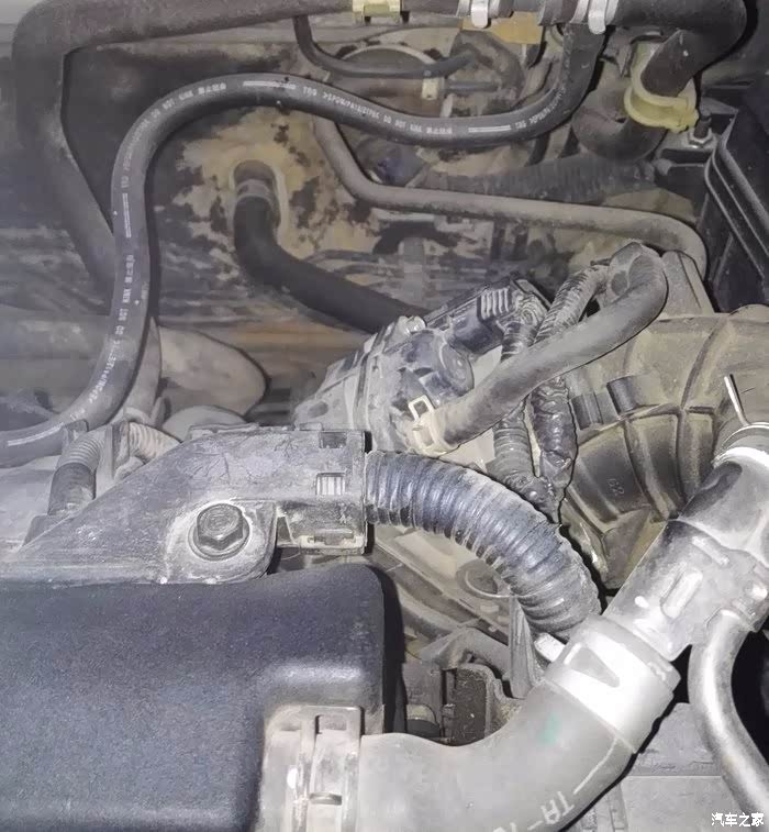

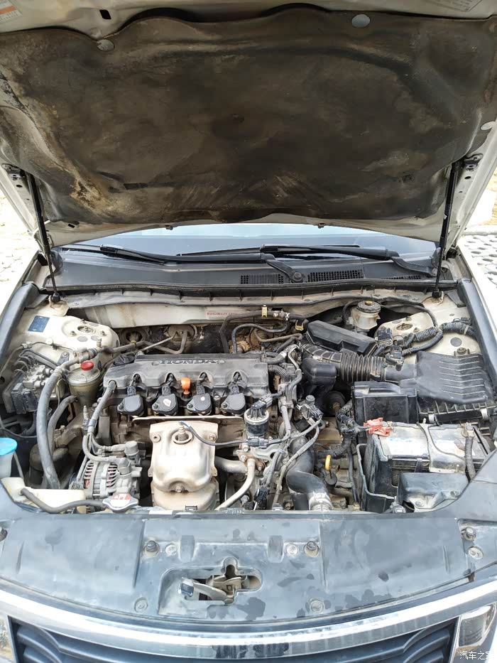

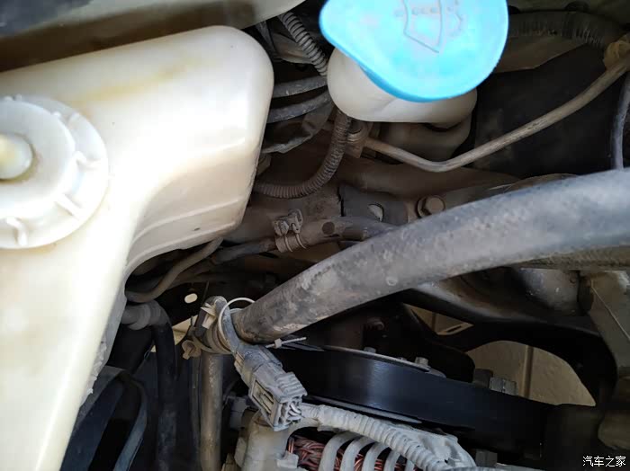

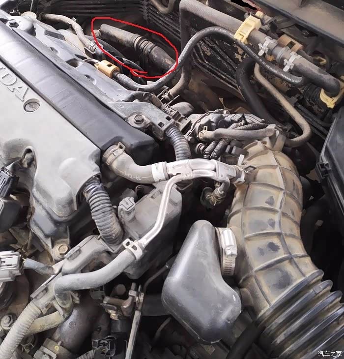

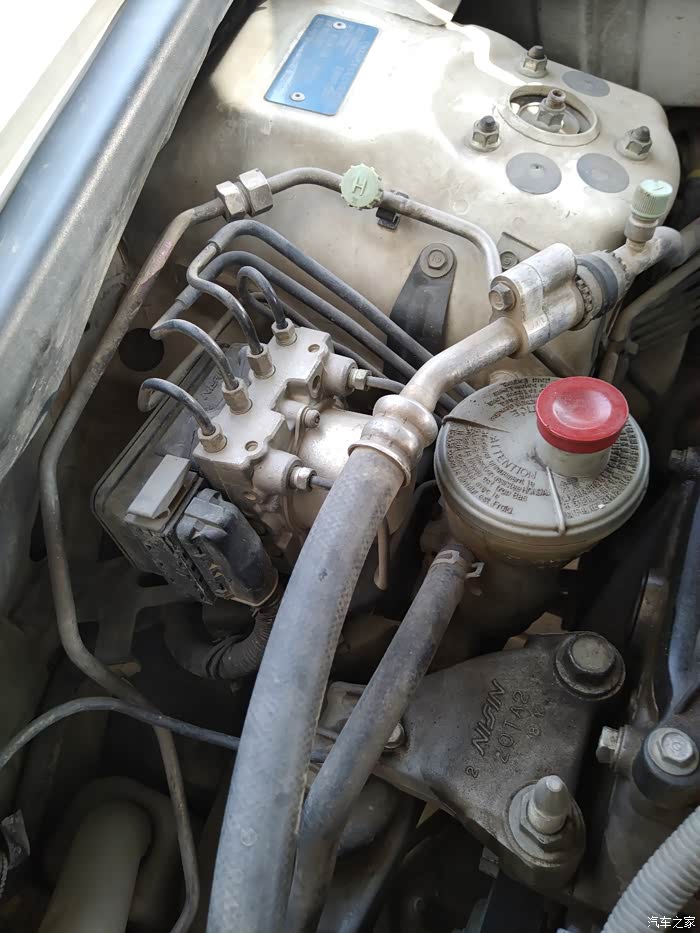

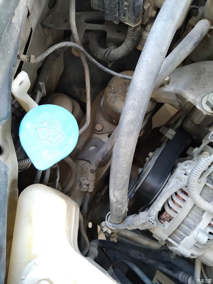

6.最后一个就是助力泵的声音了,助力泵抖动和声音,2.4的可以买那种螺丝上带橡胶的那种螺丝来缓解,网上也有自己找下,2.0的只是我的设想,没实践过只能给大家参考,将助力泵下方和后面那个一体的螺丝下下来,然后用带橡胶的螺丝固定,在更换油管(油管据说是官方的改进方法),还有人通过加二次进气提升怠速,来减少抖动,但这种方法个人认为可能会对发动机造成影响。

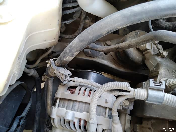

1.启动时无吱的声音,无法发动,用应急电源或找车搭火,还是无法启动的话就是起动机的问题。
2.可以启动,但发动机不运转,或者转两下后就是不启动,检查节气门是否打开,节气门故障无法打开时无法启动

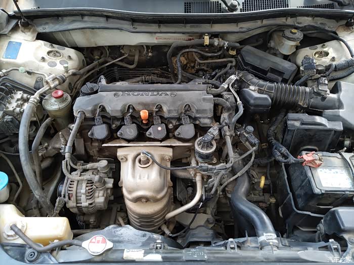

1.凭良心说雅阁车还行,三元捅了之后验车的时候也只是比标准排放多了2数值,三元堵了可以洗,论坛上有好多,我的是直接捅了,捅了之后发动机灯是灭不掉的,排气管隔一会会有那种咕噜一下的声音,动力方面没什么影响
,就是车尾气的味道真心难闻,汽油味很重,当然也可以直接打吊瓶,
