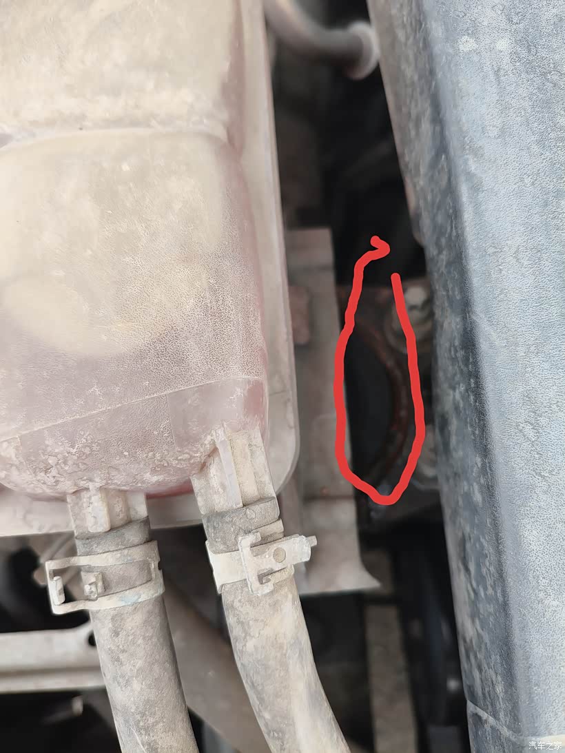

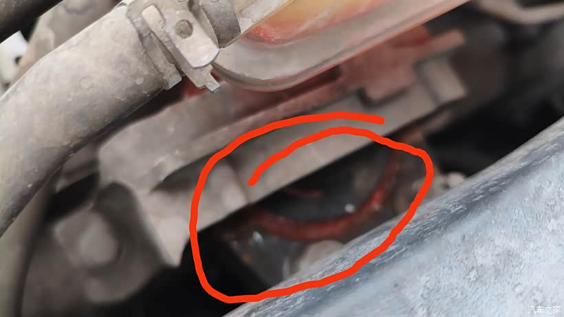

请问经典福水壶旁边红圈处是什么零件,上面渗漏出油渍了。今天加玻璃水时看到了

这是漏防冻液了,不是机油,像是节温器或水管接头松了。先看看防冻液壶液面是不是低了,要是少了就补点同色的防冻液,然后去修理店让师傅紧一下卡箍或者换个密封圈,花不了多少钱。

这个应该是带液压油的机脚吧?换个就好了

曲轴油封漏油,需要换油封甚至皮带轮,需要拆下正时皮带,维修成本不低
