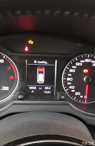

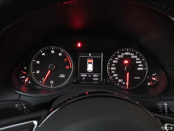

奥迪Q5三代888发动机启动后发动机故障灯亮,报故障码  P26800
传说中的水泵问题终于来了,他来了,他终于来了! 过了质保期才来!
启动后发动机故障灯长亮

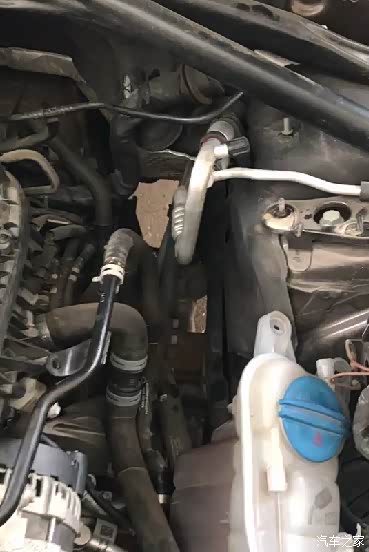

Q5是纵置发动机,水泵在靠近水壶的一侧,拆卸空间是够的,把水壶和节气门拆掉就有足够的空间来操作了。

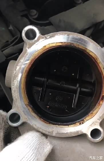

节气门很脏了, 待会用化油器清洗剂伺候下。

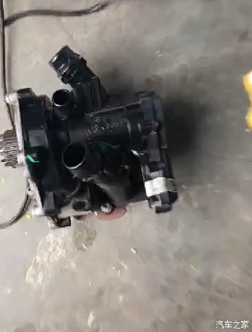

拆下来的水泵,块头不小,据说功能挺复杂。

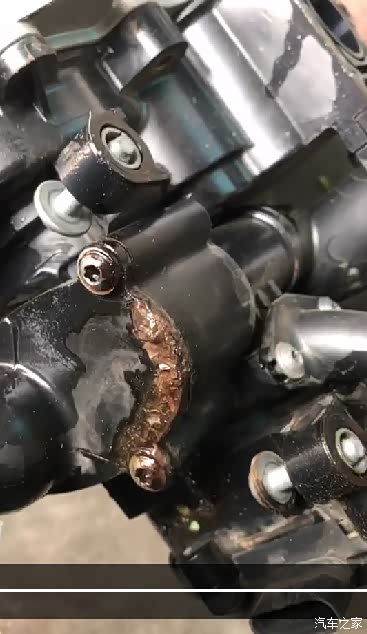

漏的地方都结垢了,看来漏了一段时间了;但这种慢性渗漏并不会报故障,只需要添加点防冻液就可以了;

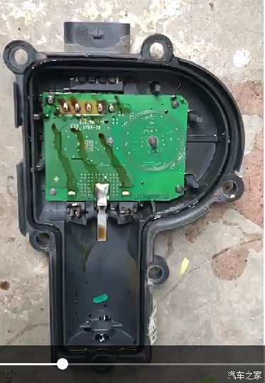

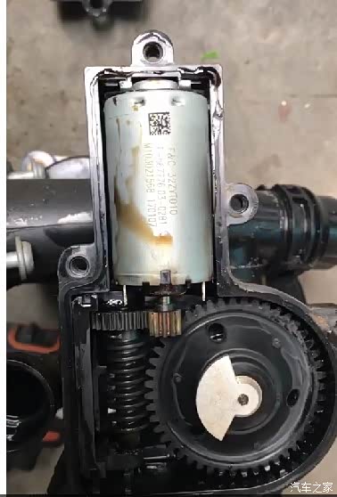

电动动作结构已经进防冻液了,估计影响到电机运行了。
控制电路也是被防冻液浸泡了,看看还有没有救吧。

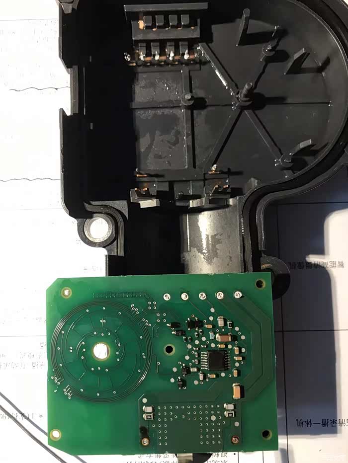

把电路板焊下来看了看,背面的芯片部分涂了防水漆,估计芯片没啥问题,用清洗剂把电路板清洗了一遍
电路板的几个焊点不是很好焊,实际没必要取下来,直接用清洗剂连带外壳一起清洗就可以了

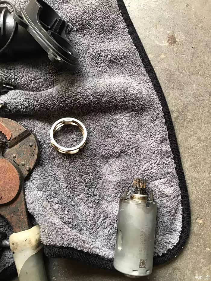

电机拆下来,用wd40喷洗一遍,驱除内部水分
重点来了,这个齿轮拆下来什么位置不要动,否则行程变动了就得重新匹配了
把慢性渗漏的部分也打开处理下,在接口周圈抹了一圈密封胶

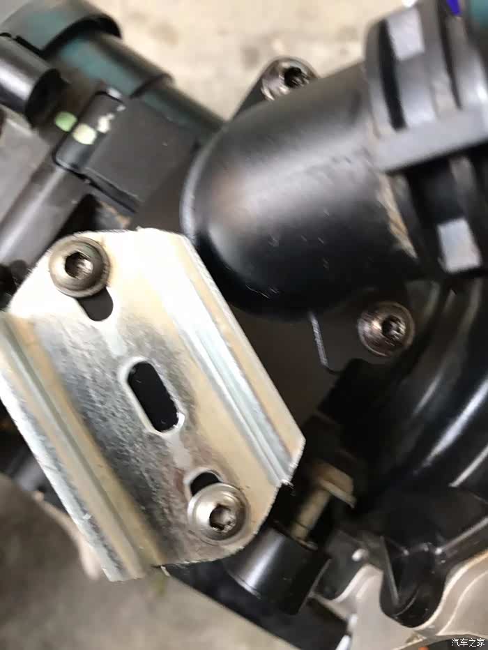

给上个加强,个人觉得这两个螺丝间距大了,中间部分泵壳的力矩不足,容易彭开漏水。

故障总结: 水泵的泵室和电机所在的齿轮室实际有水封的,但防冻液可能顺着轴流到齿轮室,工程师设计时候已经考虑到这个问题了,在泵室和齿轮室之间留了一个通气孔,如果有防冻液从泵室渗出到这个位置的时候应该会漏到机舱,不至于进入到齿轮室;但留的间隙太小了很容易被灰尘堵死,堵死后泵室内的防冻液顺着轴就可以渗到齿轮室,当淹没电机电极或者控制板电极的时候,电机将无法动作,电控发送的指令无法得到执行,就报故障了。
