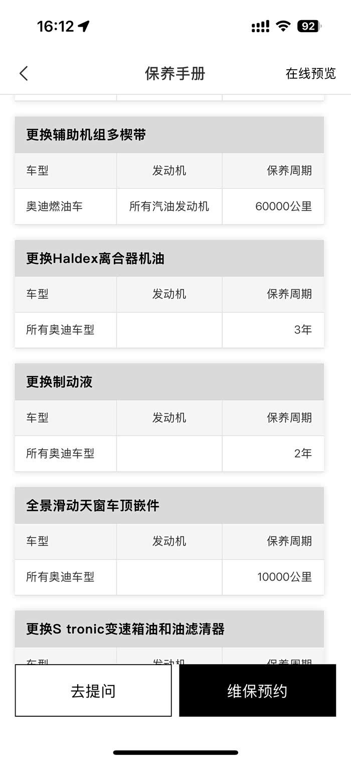

车是21年的,跑了近4W公里,年初的时候异响厉害,还比较尖锐。大年初四某虎用浇水的方式缓解了,到目前为止又有异响。皮带的使用周期是多久?建议更换什么牌子的,多少钱
正常来说是2年或者6万公里、你可以去4s店去检查一些看看是不是皮带老化的问题。
皮带一般是6-10公里更换,但是皮带受使用环境,保养影响,可能提前老化。4万公里了皮带异响可能是已经磨损或者紧张轮附近异常,需要重点检查。
