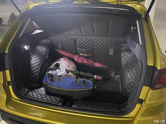

尾箱灯不怎么亮

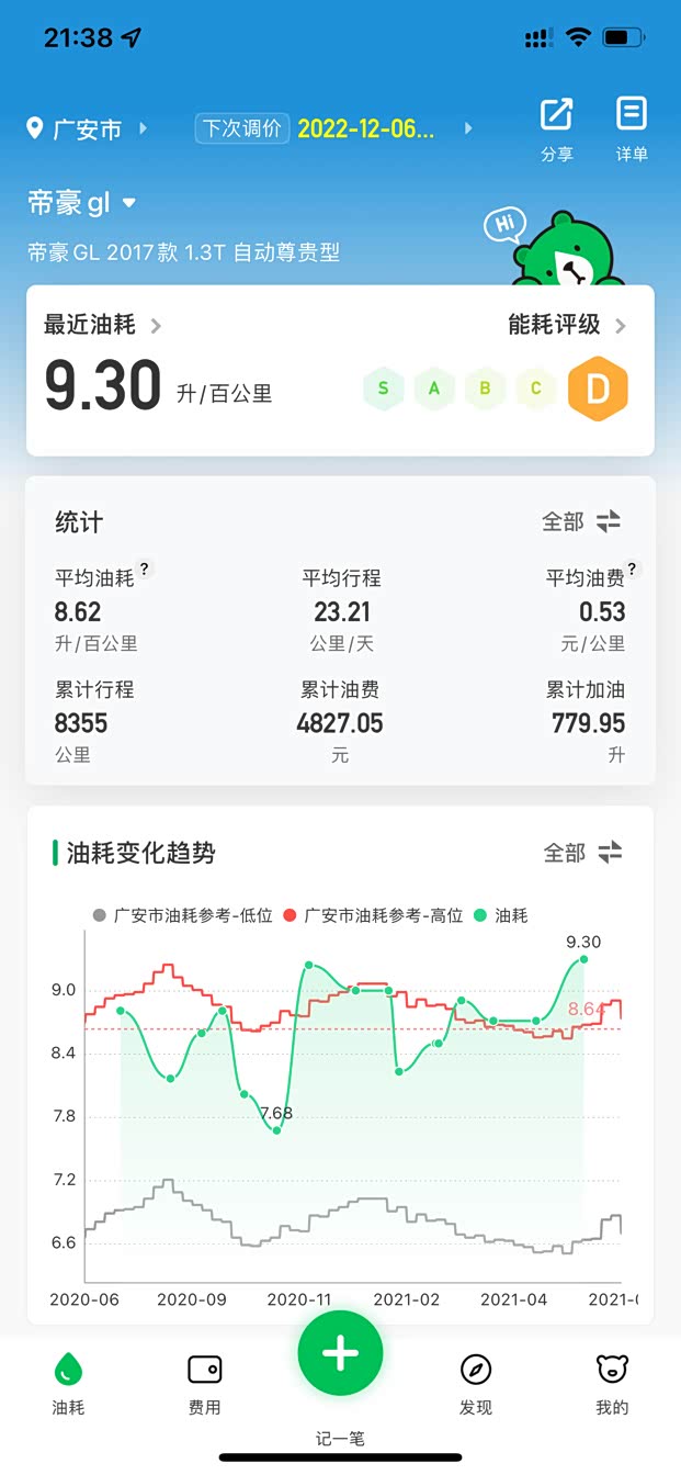

这是我以前的车,吉利帝豪gl17款1.3t尊贵,使用6年没毛病,这款车对的起他的价位,最近的油价油耗挂5.3-6毛的样子,比suv省油一些,就是空间小,特别是头部,缺点不保值,想换个空间大一点的。如果和捷达vs5比静谧性,个人觉得就车内异响还是吉利做的好一点,捷达vs5确实异响多一些,gl底盘质感确实弱一些,5胜在动力确实好,底盘扎实,空间大。

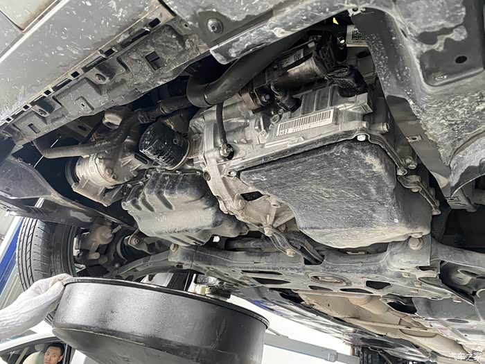

这是到手第一次在4s店保养,加了5w40机油
换了机油格

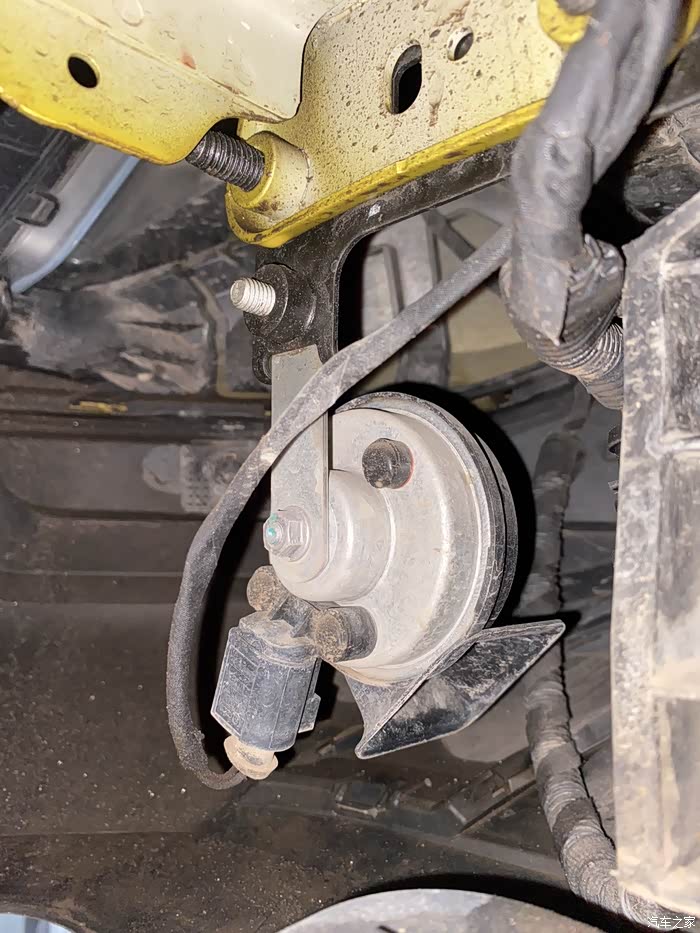

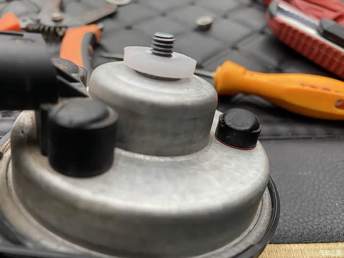

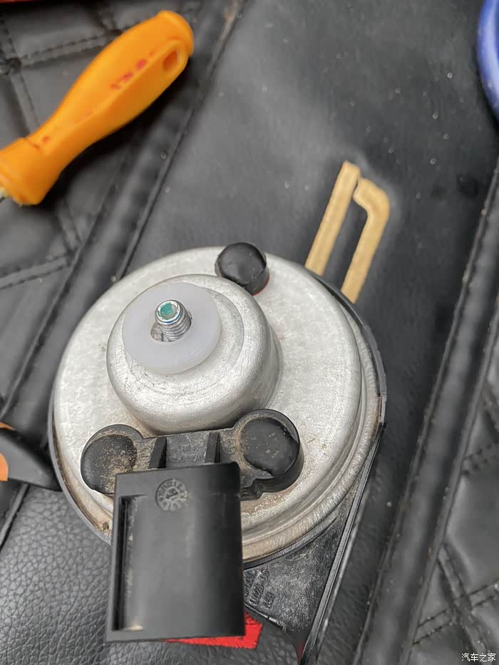

这是喇叭,按喇叭在主驾左脚休息地板位置会共振,照了一张留底,后面准备换掉,处理一下

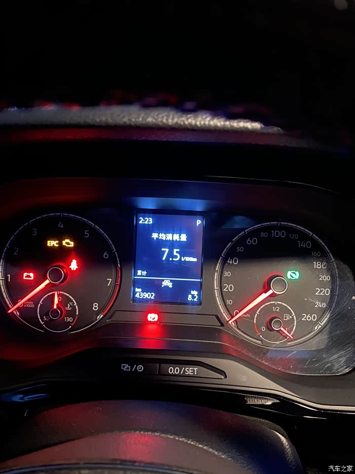

这是才到手保养后的油耗,清洗了节气门喷油嘴,可能是怠速太久,所以显示油耗非常高

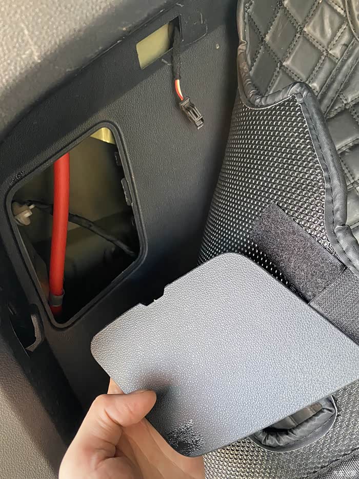

有空把尾箱灯换成led,盖子拿开,手进去按一下就出来了,然后用指甲轻点把透明罩撬开
慢一点,不会坏的
喇叭拆下来,加了装修没用完的淋雨头,胶垫圈,
看下胶垫圈就装在这里,直接拧上就行,完美解决
后备箱led灯换好的效果,有改善,3元钱一颗。

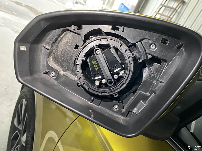

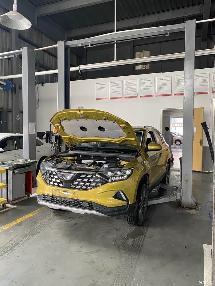

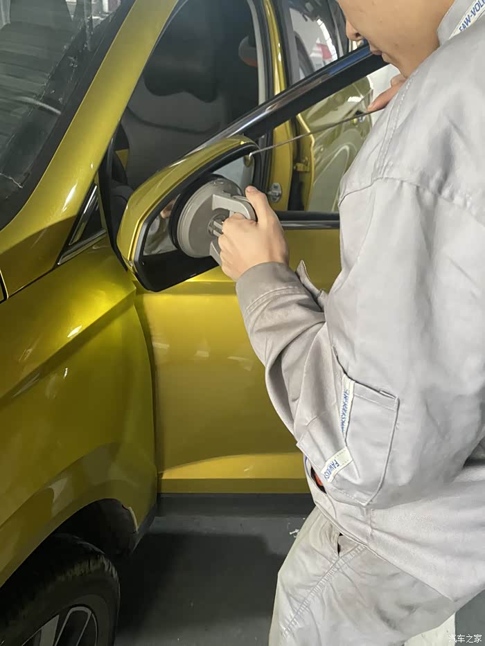

后视镜有点异响,估计是插挂造成的松旷,让师傅扯下来看看
师傅弄开后,表示处理不了,建议整个更换,我让师傅把后面的转向灯条撤下来看看,他们说怕拆坏,也不麻烦他们了自己有空再搞
最后我在红圈金色壳子和黑色缝隙处,塞了一点电胶布,完美解决!

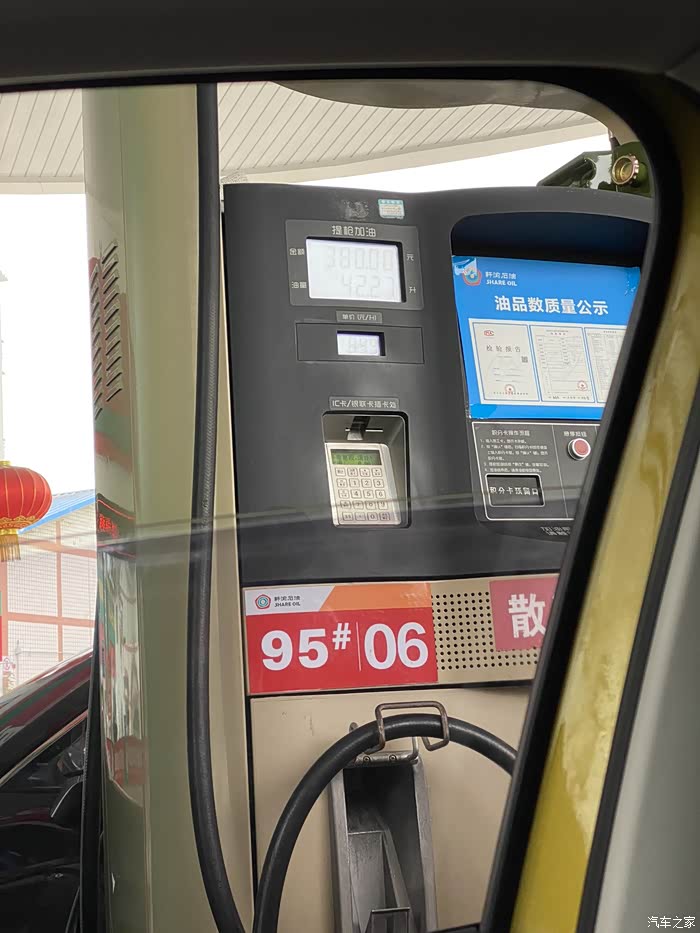

这是最近的一次加油,42升油,优惠下来345,多少你们自己算
平均油耗6-7升的样子,suv这油耗我可以接受

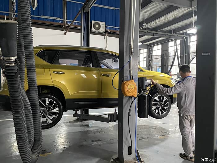

走烂路底盘有点异响,方向盘直行有点偏右,车辆轮子不跑偏,今天去4s检查
最后师傅试完车说没毛病,没得异响,但是我在低速走烂路或者一个坑洼,还是能听见,不影响行驶也懒得管了。方向盘问题,我摇了下方向机拉杆,确实也不松旷,但是我开了这么多年车,方向盘有点右偏这个确实存在,我也不过多要求,车辆跑起来确实不跑偏,暂时也不想去做四轮定位,算了就这样。
这是帝豪gl油耗算出来价格,加92当然更便宜一些,以前油价便宜一点

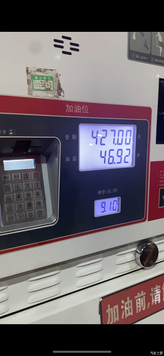

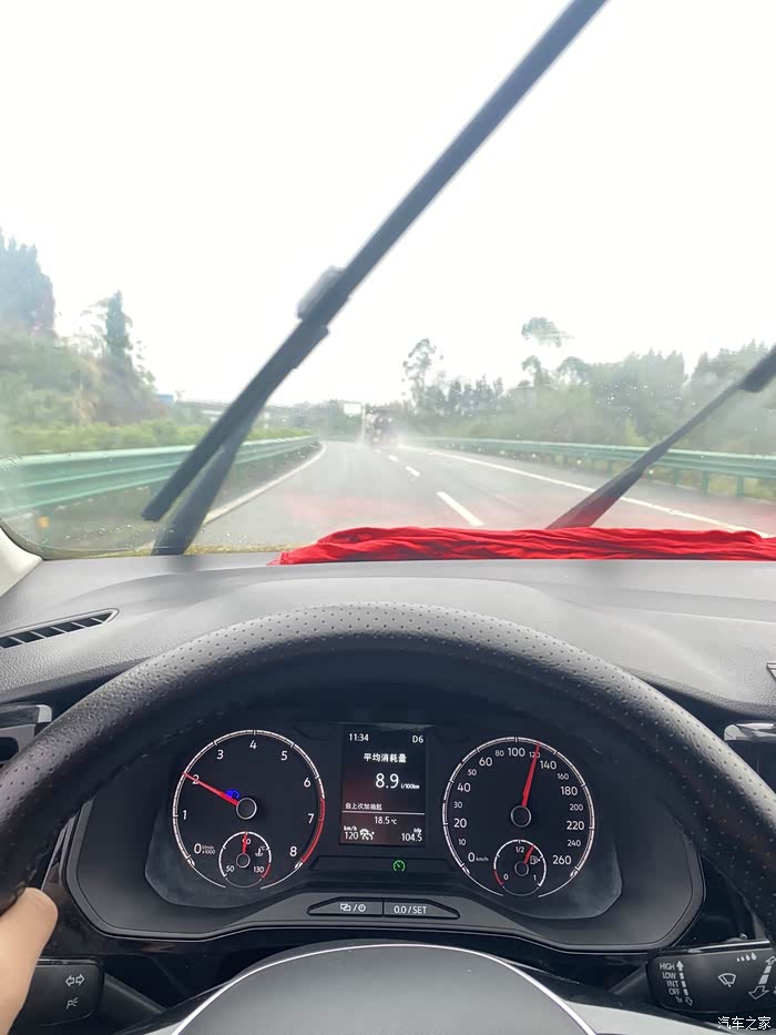

这是vs5加95的油耗,从里程看平均油耗还轿车还低,suv这油耗还是比较满意。

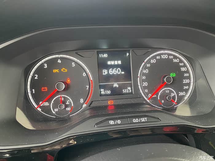

总结,从43902开到46130,油耗平均表现在5.8-7.5左右跳动,大部分时间在6点几,实际算出来一箱油在550-630公里左右,现在的油价算出来在6-6.7毛左右浮动,减震过滤还是可以,和我之前的车比起来后段要硬一些,但是前段过滤一些小震动还是很不错,有悬浮感,空间蛮大的,坐人不拥挤,后备箱地台低,拿东西很方便,买suv就是图这个。
