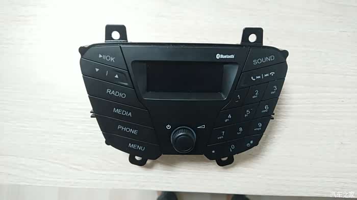

这就是我拆下来的CD机,车上改了9寸的悬浮屏,因为不是4儿子给改的,所以这个东西就让我拿了回来,但是一直吸灰中。。。。。
总觉得这个中控机福特一直在追求设计感,但是设计的却很凌乱。不知道要表达什么,反正我不喜欢。

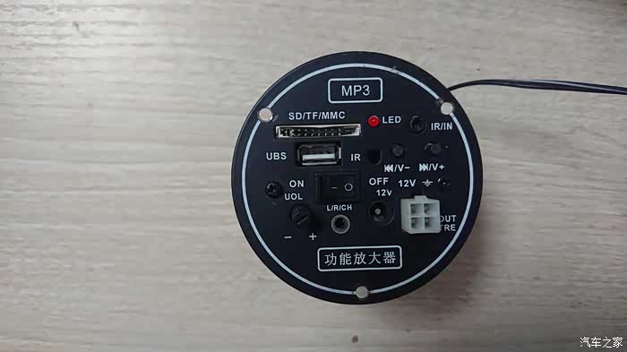

这个就是坏掉的功放模块,其实这种东西的成本低得不能再低,就是个听响的水平,正好今天坏掉了就***利用了。(其实这个我也能修好,懒得动了。)

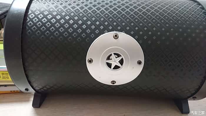

高音喇叭,其实就是个装饰,这种“一元钱四个”的高音喇叭什么用也没有,就当个装饰吧。

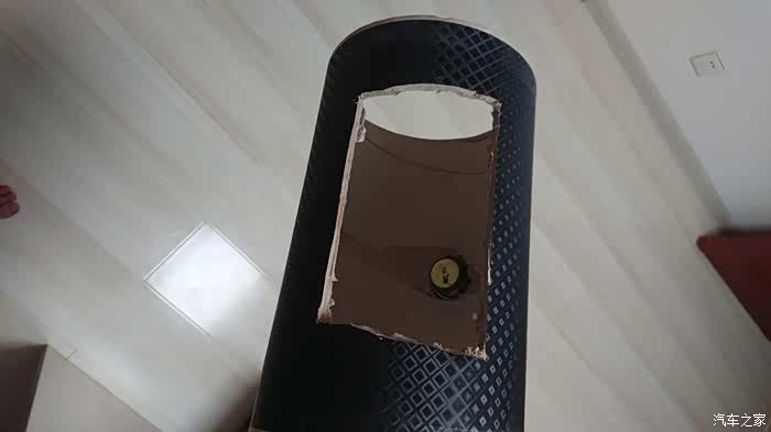

拆下来就是一个纸筒子。
用锯条在这里开一个洞,这是为了把CD机放进去。
说实话翼搏这CD机形状可真是不好锯。。。。

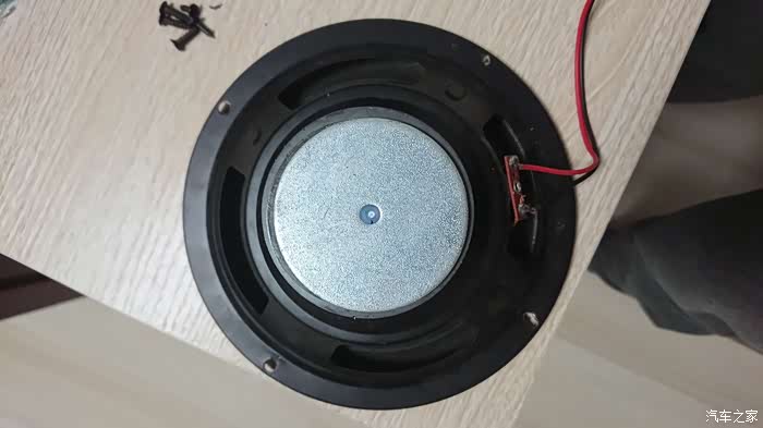

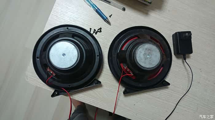

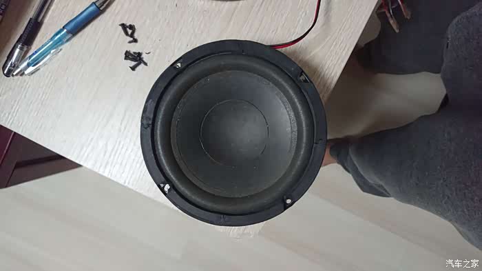

这是车载低音炮的喇叭,也没什么好说的,就是3元钱喇叭的水平。
已经有一些上锈了,不过不影响用。
两边的喇叭还不一样颜色,还好阻值是一样的。

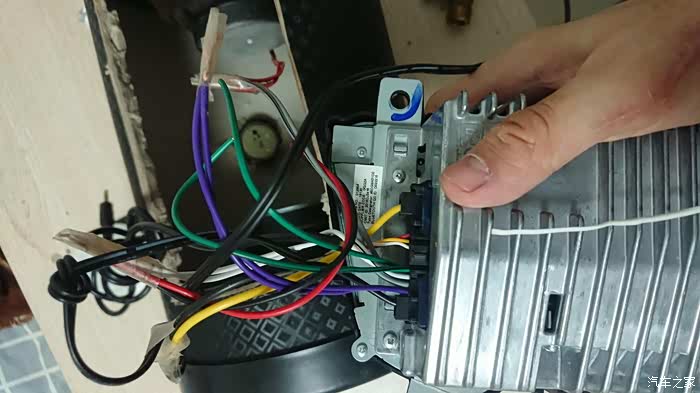

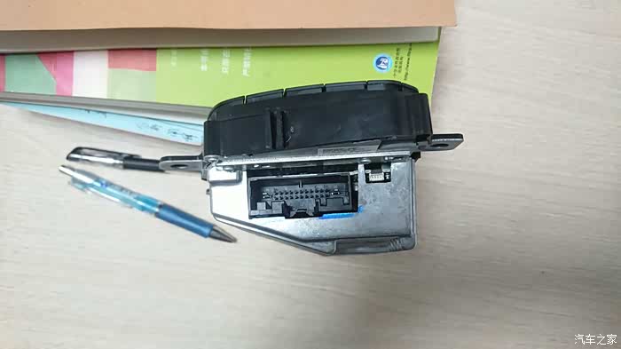

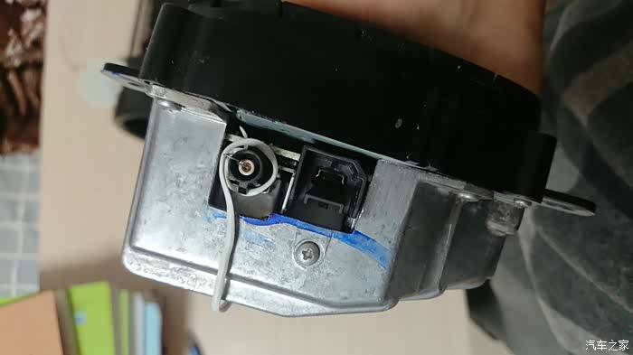

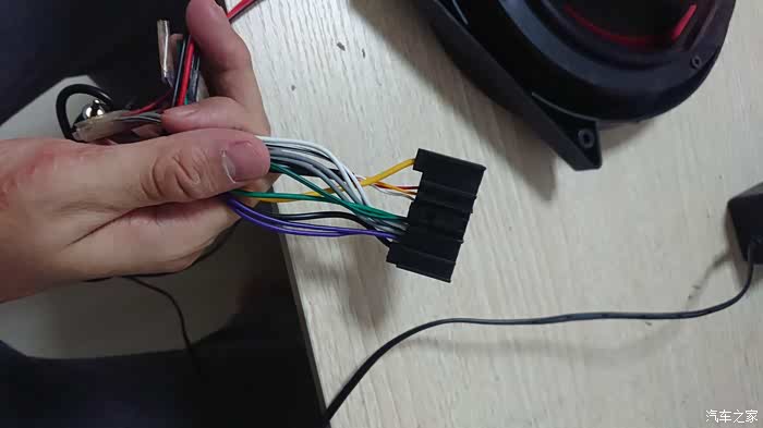

这是CD机的接口,找了很久也没找到接口定义,最后一点点实验发现和福睿斯的是一样的。
借用一下福睿斯的接口定义,这样一看就好办多了。只要接电源,前面的左右喇叭喇叭线就行了。

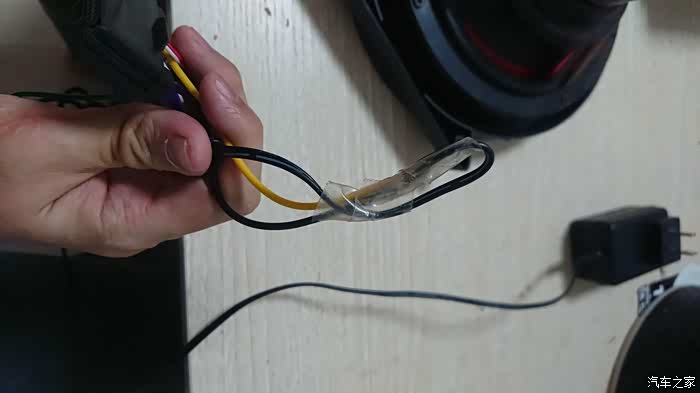

这是我花14元买的福睿斯CD机接口线,也是我这个音响唯一花钱的东西。

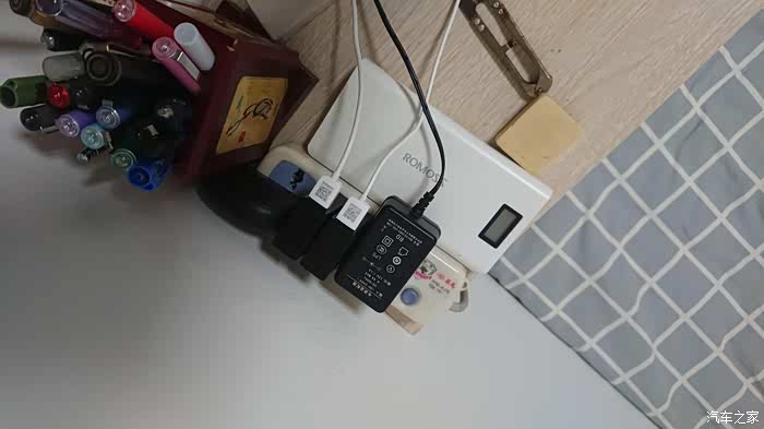

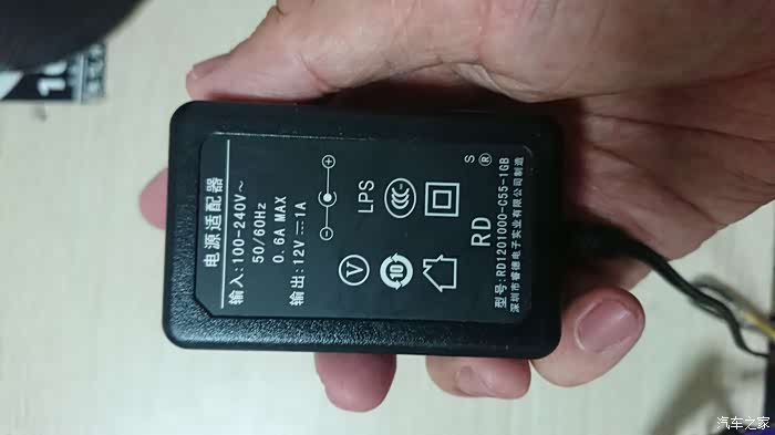

以前路由器的电源,今天拿来***利用,但1A的太小,但实际上我测量这个能输出3A以上,勉强够用,其实最好用5A的才是最好的。

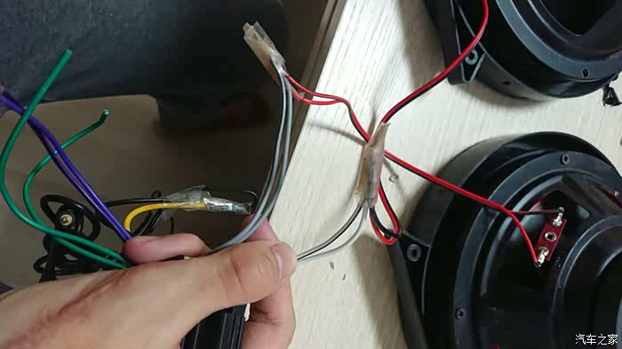

把电源正极与黄线相接,负极与黑线相接,电源就接好了。很简单。
白色线是左前喇叭的线,灰色线是右前喇叭线,与对应的喇叭接好就可以了。

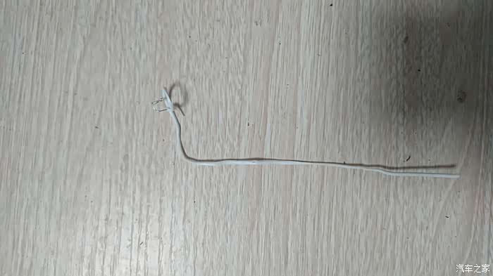

这是商品绑绳改的天线,将前面的塑料皮剥去在与天线接口接上就可以当天线用了。
在这里绕以一下,上面正好有一个突起,把线正好固定在上面。
这难看的天线,又不是不能用,反正在里面看不出来。

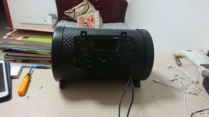

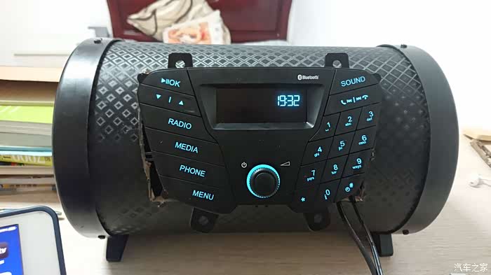

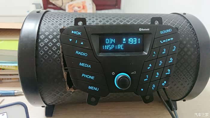

把线束插好,将多余的东西塞进纸筒里就完成了。
就是这个样子的。好难看。

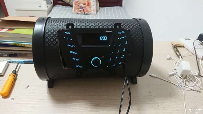

插上电试试看。

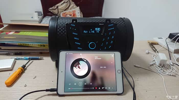

亮了,就是毫无违和感。。。。
先试试广播,其实就是看看天线能不能用。我们当地的交通广播,没问题,还是立体声的。
AUX,连上我的ipad。 OK,也能用。

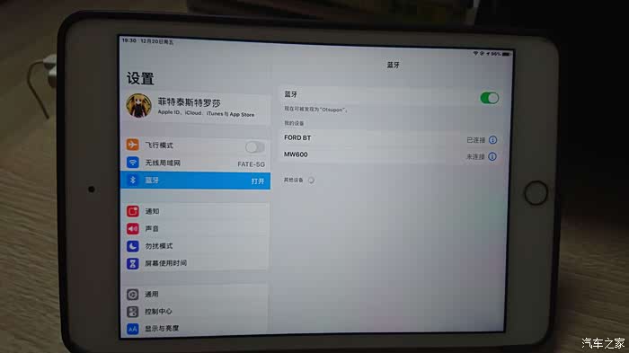

还有蓝牙功能,FORD BT就是这个蓝牙音箱。除了接收距离有点进以外就没什么问题了。
蓝牙连接之后,不仅能播放音乐,而且快进、后退、音量加减都好使。

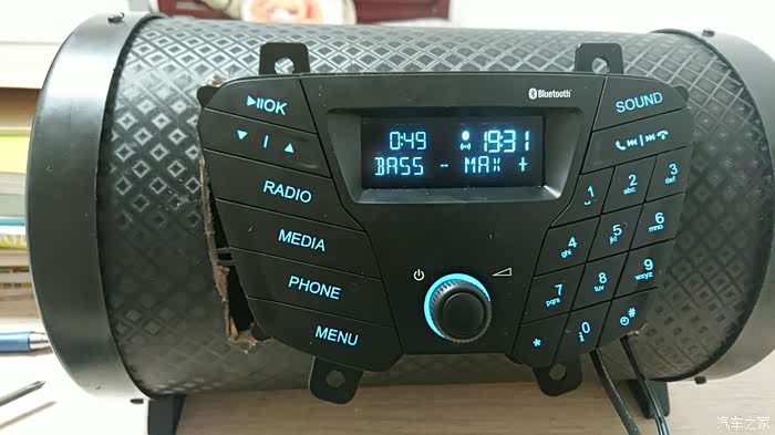

把BASS调到最大,我个人的习惯。
前后平衡,因为直只接了前面的喇叭,所以就把前面调到最大。
关机,当一个时钟。
几乎0成本的蓝牙音箱,又不是不能用。我看见有很多人说这样的音响音质有多好,其实根本不可能,就是听响的水平。把这些东西组合一下变成一个能用的东西也是有意思的事情。写出来和大家分享一下。
