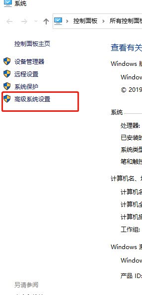

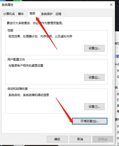

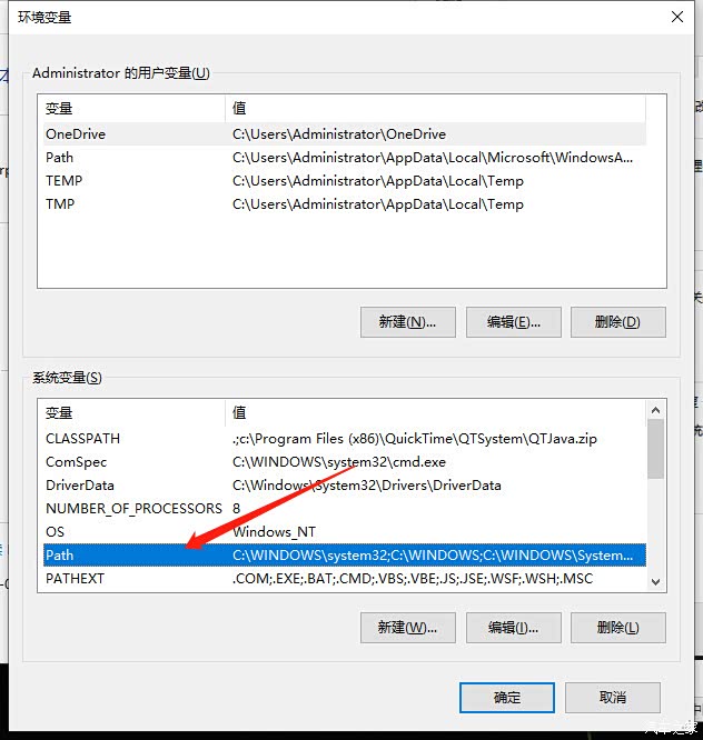

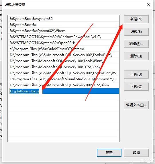

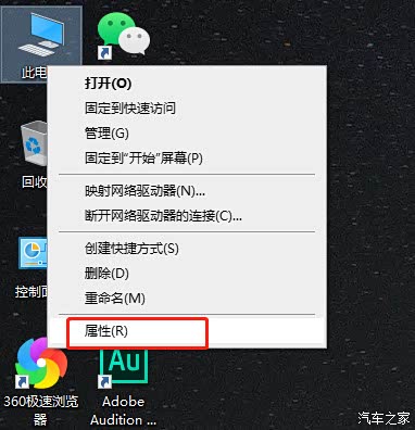

第五步:将该文件地址添加到windows的PATH路径下:右击我的电脑打开属性——高级系统设置——高级——环境变量——系统变量Path——新建——D:\platform-tools

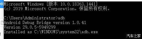

第六步:打开电脑CMD——输入“adb”回车,出现下图版本信息表示安装完成

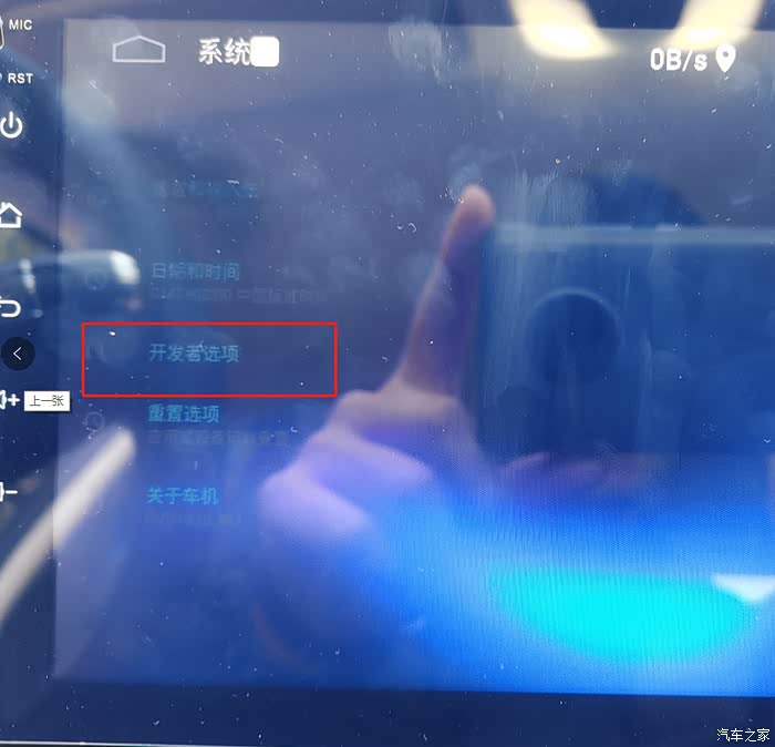

第七步:打开车机的开发者模式(——打开USB调试)

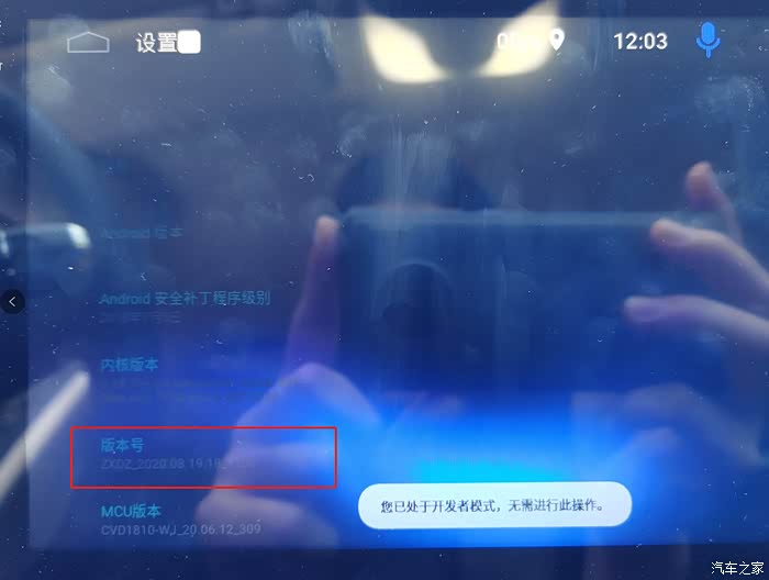

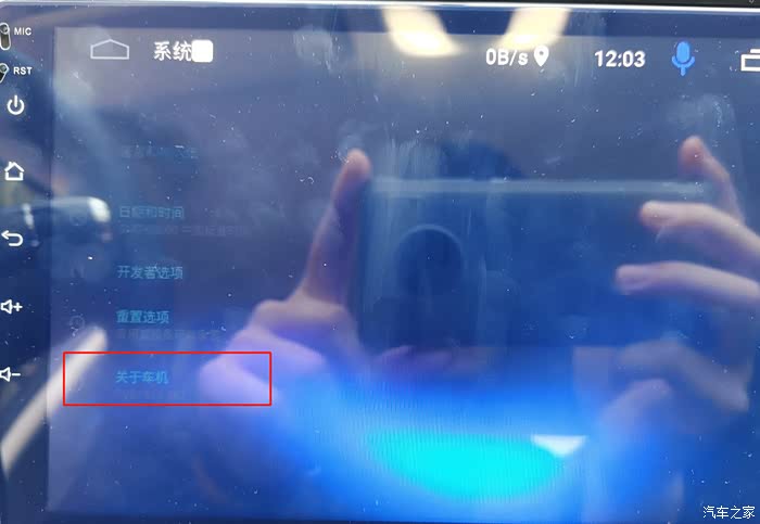

1、打开设置——关于本机
2、连续点击版本号5次(提示你已处在开发者模式)
3、返回设置——进入开发者模式

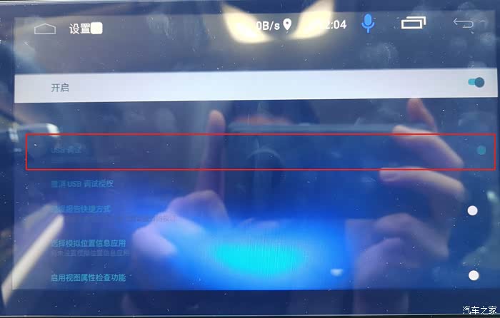

4、打开USB调试

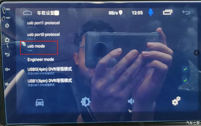

第八部:重点!!!

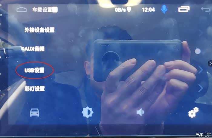

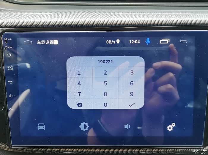

1、进入车机设置:打开工程模式

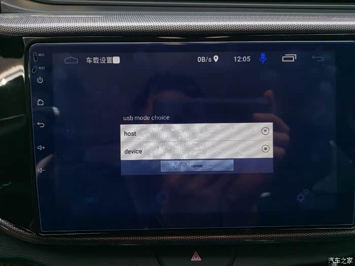

2、打开USB设置
3、将USB MODE改为devices

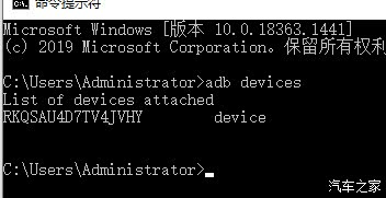

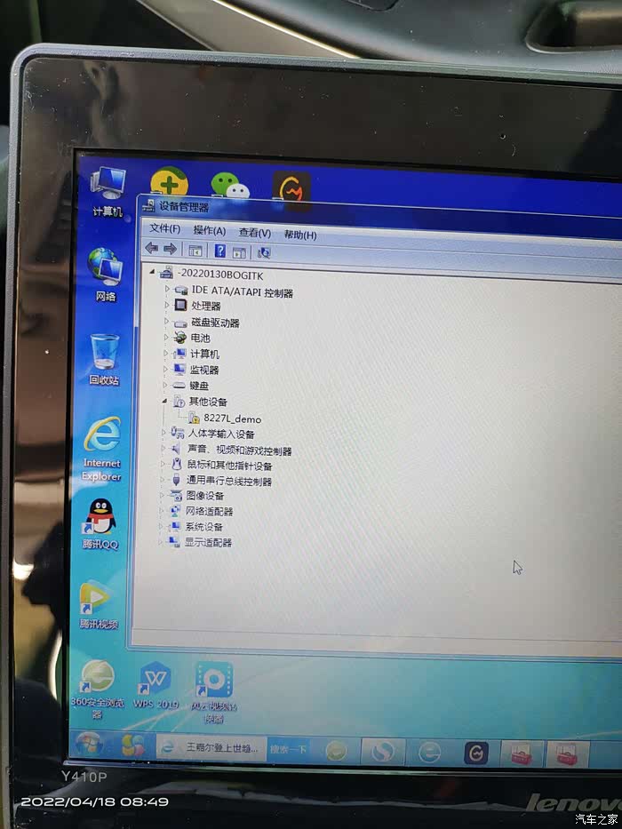

第十步:连接成功后,打开电脑CMD输入 “adb devices”然后回车,出现下面命令行表示连接成功,如果不行更换另一个USB口尝试。

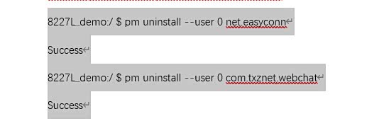

1、输入“adb shell”回车,进行电脑与车机交互,出现“8227L_demo:/ $”相关字符表示交互成功。
2、接下来输入“pm uninstall --user 0 软件包名”回车,出现“Success”表示卸载成功。

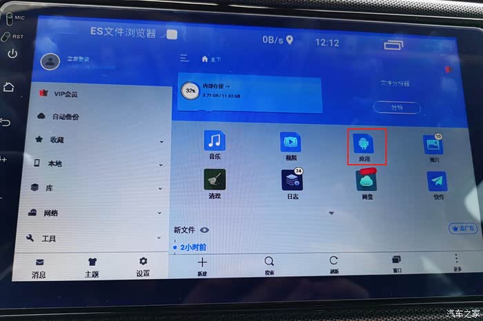

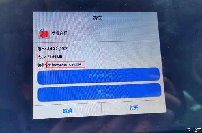

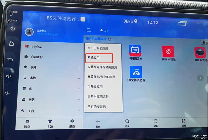

3、如何确认我卸载的软件包名?
可以安装“ES浏览器”到车机,然后打开软件,按照下列步骤查看所要卸载软件的包名。
所以卸载酷我命令就是“pm uninstall --user 0 cn.kuwo.kwmusiccar”。
接下来按照需求卸载不需要的预装软件即可。

卸载完记得把usb mode 改回“host”模式。
