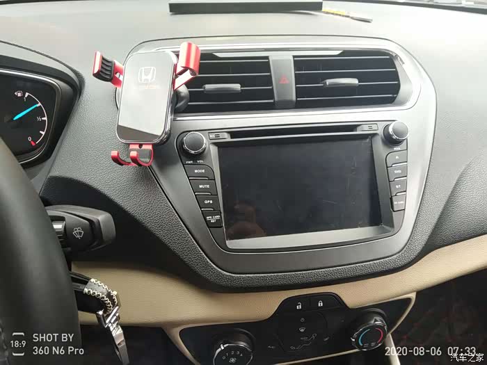

一直以来福睿斯自带的飞歌中控均不支持百度carlife和苹果CarPlay,只能用自带的凯立德导航,可以说是非常落后。2019年底出厂的新款福睿斯均配备了新款导航,支持carlife,自带的导航也换成了高德地图。可用性得到了很大的提高。所以我果断换了这款安卓导航。
