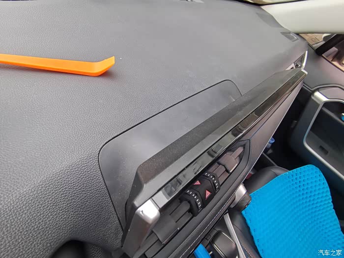

先把中控屏幕后面的上盖撬开,都是卡扣固定的,直接撬开,用力拔出来即可。
我的是21款威兰达,在淘宝买视频解除线时,看评论,有些车主说他的车这里不能直接撬开,难道新款的不一样?
只需要撬开图片蓝色标注的3个卡扣,就可以直接用力往上拔,打开后盖。

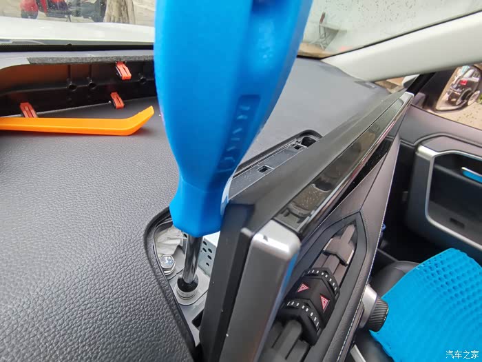

后盖打开后,再螺丝刀拧下红色标注的4颗螺丝
我为了避免螺丝螺丝掉到车机里面,拧螺丝之前,先用张纸巾塞着上图的地方。螺丝拿出来后,就可以把纸巾拿出来。

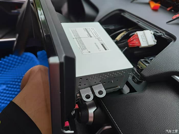

4颗螺丝拧下来后,中控屏还不能轻易拿出来。因为中控屏下方,左右各有2个卡扣卡住。这时候,就要靠暴力,握住屏幕2边,大力往外拔,即可。

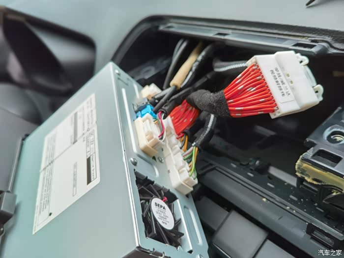

中控屏拿出来后,把上图标注的那根,也是最宽的那根线,拔出来。接上买的视频解除线
中控屏比较重,如果没有东西把它支撑着,直接悬空的话,不知道对后面的线会不会又影响。所以我是用膝盖把它支撑着,解放双手,去接视频解除线的,单手操作不来。

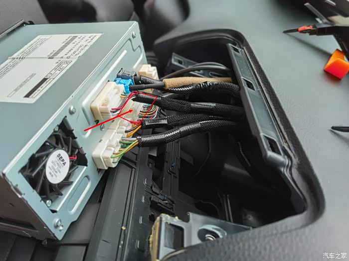

拔出原线口,接上视频解除线,然后原线接到视频解除线后面。所以视频解除线是起到一个转接的作用。

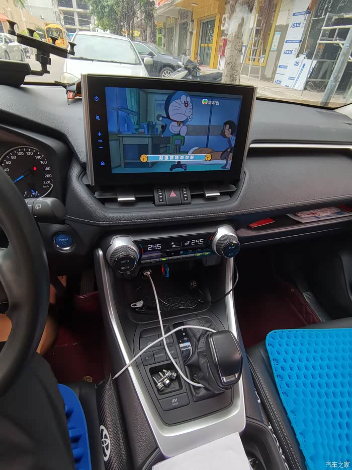

接好线后,把中控屏先简单放回去,不掉下来即可,不要卡上卡扣。先启动车辆,测试一下中控屏有没有问题,挂上D档,测试一下能不能正常播放视频。没问题,就可以熄火,把车机正式装回去。

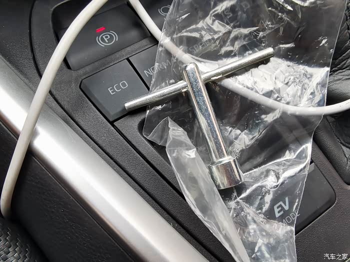

这是店家送的螺丝刀,很鸡肋,太短了,会被挡住,用不了。是自己另外去五金店买了个螺丝刀
自己另外买的螺丝刀
后盖直接拍回去。安装完毕
