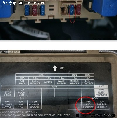

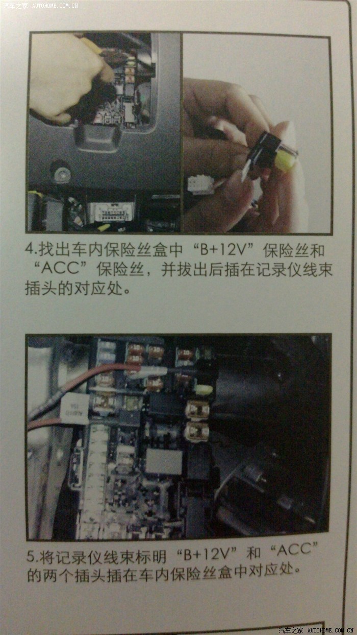

楼主你看看我的这两根线怎么插 插哪 谢谢了http://club.autohome.com.cn/bbs/thread-c-425-27156828-1.html
Sylar_2012 2014-1-7 14:48:59 发表在 89楼
买车接媳妇 2014-1-7 21:00:49 发表在 90楼
截了你的图,上面右下角蓝色15V是点烟器,即Cig英文烟缩写,给你圈两个,你的第一张图,那个接保险盒的线,我的只有两根,一根红色,一根黑色,黑色对应你的GND,是英文接地端的缩写,那么就在保险盒里找个铁制螺丝接上,红色并到保险盒接线桩上。
但是你的出线有三根,两根是红色的,一根黑色,还有一个接线端子,是不是两套设备合并了,就是一部分用来保险盒取电,另一部分阅读灯取电,随便你选哪一种,有万用表么,测下线路是否都通的。
