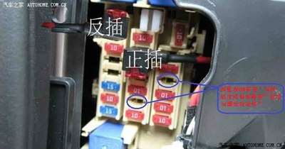

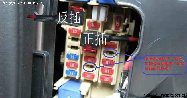

刚从网上买了行车记录仪,不喜欢糟乱的明线,也不喜欢车上唯一外置电源——点烟器被占用,所以想从保险盒走电,惯例先看网上前辈们的帖子,结果发现对于保险盒取电,取电头子正反插有很多不同看法,又说并联,又说串联,好吧,我来分析下,欢迎各位大神指正。
将新骐达保险盒各处取电分部图献上,我们要用到的取电处为左上角蓝色15A的点烟保险丝:
先上取电头子图:
在上图中,大家先看好原车取电片和新取电片的插入位置,这个不能反,行车记录仪工作电流1A,给它5A的保险片足矣(AB处),(lz从自己的保险盒说明中发现有两处10A、一处20A取空了,经实测有电,其他版本可能这几处未取空,毕竟lz的是乞丐版)。
今天特地拿万用表...
