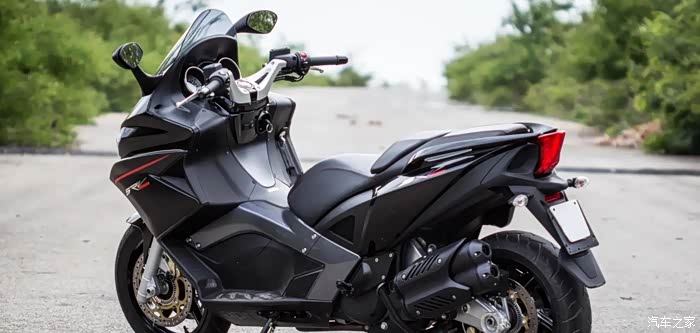

据我所知,现在最大排量的踏板也就是
阿普利亚的SRV850
也不过839cc,V型双缸
至于有没有别的更大排量的踏板,我见识有限,如果有知道的请不吝赐教。
该图片来自网络,侵删

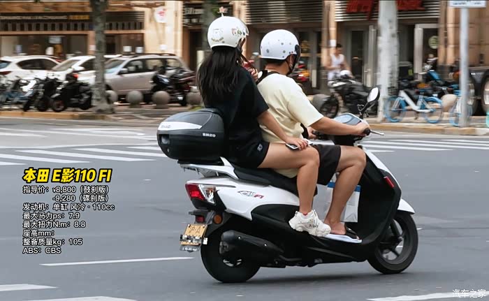

如今踏板的最多定位就是代步买菜车,这个不用说都知道,看看欧洲,台湾省,日本这些踏板大户也是小排量菜车居多。买菜车便宜,稳定就够了,要啥自行车?这个是最重要的原因。以前广东那边管踏板叫女士车。。。港台也叫绵羊,我们有些人叫小毛驴,也体现了普通人眼中的踏板。所以有些人觉得踏板就不是摩托车,(不是说踏板应该被歧视,我自己也骑踏板)
想想你身边玩踏板的就知道了,相对于玩什么哈雷宝马杜卡迪的,动不动就公升级了,但是买大踏板的有几个,需求不到位。
所以绝大部分小踏板都长这样
这里不是要丑化小踏板,我自己也骑,我再强调一下。其实国内的踏板种类已经非常丰富了,远的不知道,近一点的日本,台湾省都是这个造型的多一点。

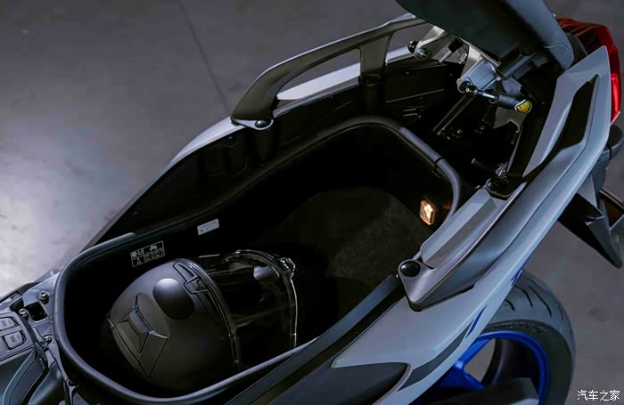

相对来说,同排量区间比的话,缸数越多,占用体积越大。这里边不仅包含了缸体占用的空间,还有各种管线和配套配件。市面上现在能买到的双缸踏板,基本都是600cc这个区间的大型运动踏板。另外还是和定位相关,踏板比较追求装载空间,马桶容量不能太小。很多车友买踏板很关心踏板的马桶空间,小了肯定是不乐意的。
虽然说4缸声浪迷人有性感,但是这么大一坨发动机放哪呢?
马桶不大你们乐意嘛?>

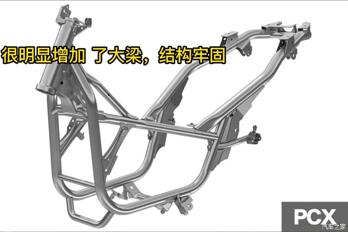

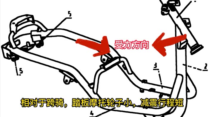

轮子小,减震行程短(抗震抗冲击范围有限),车架相对单薄和缺乏刚性(相对的,详细看下面图)
普通踏板的车架就这样(也就是平踏板)
其实这里老有人抬杠,骑了那么多年踏板,也没见哪个踏板中间断开。但这种车架的踏板普遍只有250以下,极速一百二三撑死了。设想一下用一个小踏板具备了大排量车的自重和加速,极速能力以后是什么结果?
所以,在假想大排量发动机加持下,激烈驾驶,速度太快,车架结构的刚性是不够的。

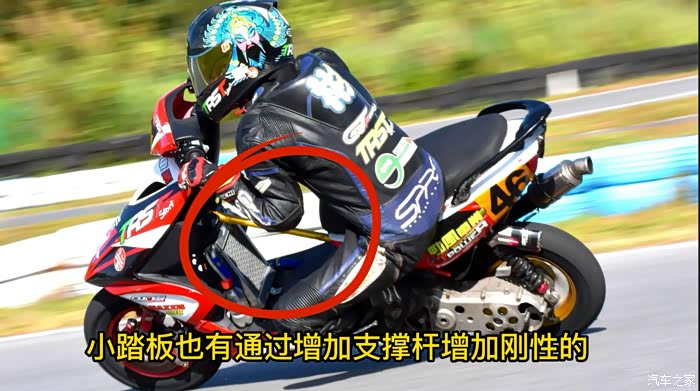

即使小踏板的一般比赛的都得加个强化的大梁,这样才能获得更好的车身刚性(不仅是坚固,操控感也会得到提升)
所以排量250以上的踏板,不管是不是运动型,一般带横梁的多。
另外就是踏板轮子太小了,一般小踏板10-12,250级别的,13-14了不起了
市面上的顶级大踏板也就在,15-17左右
这在档车里就是正常水平。
所以踏板的滤震效果相对跨骑差不少。
不信你去看测评,很多踏板的评价都是减震硬。其实一方面是因为轮子小,减震行程有限,另一方面也是因为轮子本身小,过滤震动的效果有限。能不硬嘛???
所谓运动型踏板也是相对于其他踏板来说,而不是相对于其他车型来说的。
综上,说直白点,相对来说排量和功率成正比,就一般小踏板,如果功率太大,玩命骑,速度太快的话都不要说车架受不受得了,一个小坑就能颠起飞,就问你怕不怕。

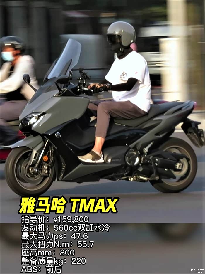

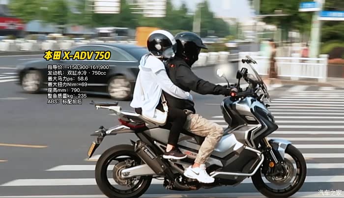

比如说本田的XADV750和TMAX560,国内售价裸车十五六万起步。
这个价格买大贸同排量的车几乎都富裕。。。比如Z900什么的。

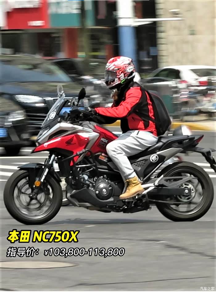

本田同发动机平台的NC750X也11万上下,发动机和XADV还是一样的。
所以注定大排量踏板就是小众的。
