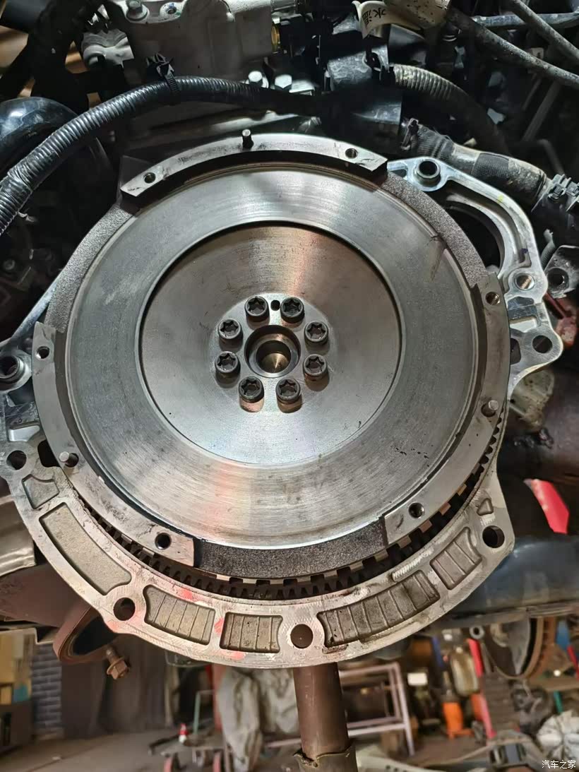

1、见上回的一和二 两个帖子,本人的手动智能19款车,在23年11月25日因为行驶270公里后起步抖动,换了个单质量飞轮。说明一点:那起步不叫抖动,在北京四环上一档起步时脚底下感觉变速箱在窜动,或者叫跳动。拆开后发现双质量飞轮间隙过大,参考CS75和55论坛以及我的科尚 推断这东西有质量问题当然也可能跟驾驶习惯有关系,所以改了一个单质量飞轮上去。 装车后一直到24年8月份也没有感觉松离合时变速箱的跳动感觉。

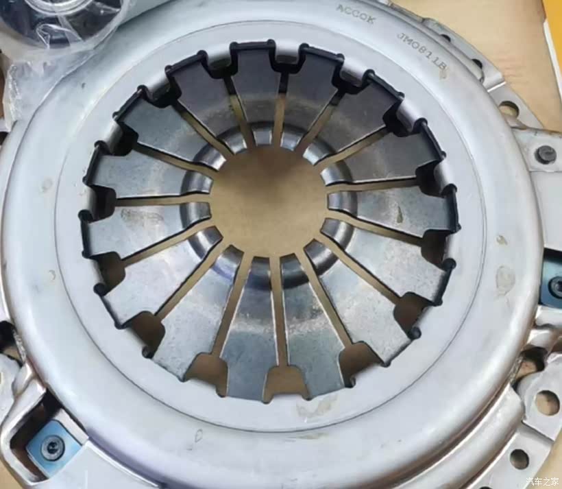

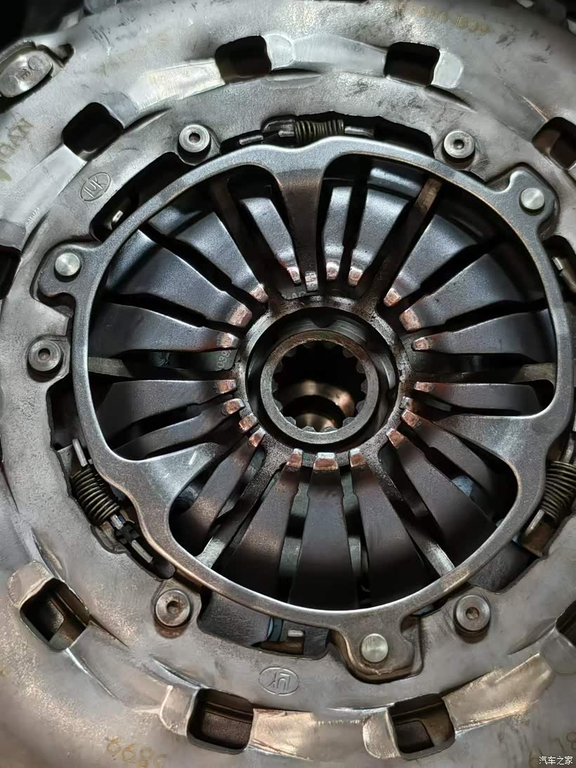

2、24年夏天开始在跑了几十公里后挂一档起步时又发现起步抖动,这回是真切的抖动,就跟其它便宜车子离合磨损一样的抖动。离合片还是原车的片,压盘还是原车的压盘,认真感觉和体会后认为可能是压盘问题,因这原车的压盘的弹簧跟其它车的不一样,这车的是一圈“小爪”   弹簧,常年受热后产生了疲劳。这个想法在我第二个贴子里回贴的  北京的“chemilxk”车友处得到共识 。

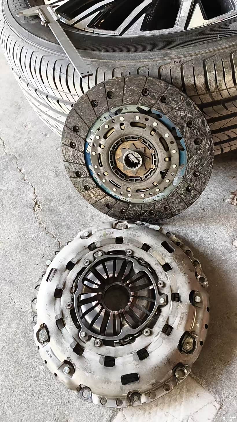

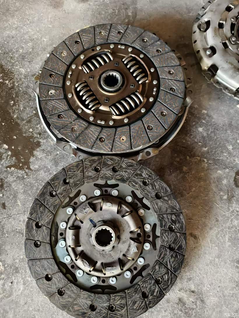

3、关于离合片的说明: 原车的离合片是没有缓冲弹簧的,它的缓冲靠给了双质量飞轮。因为我改了单质量飞轮 要把离合片换成带缓冲的离合片这样对离合片高效率的完成工作有保证。

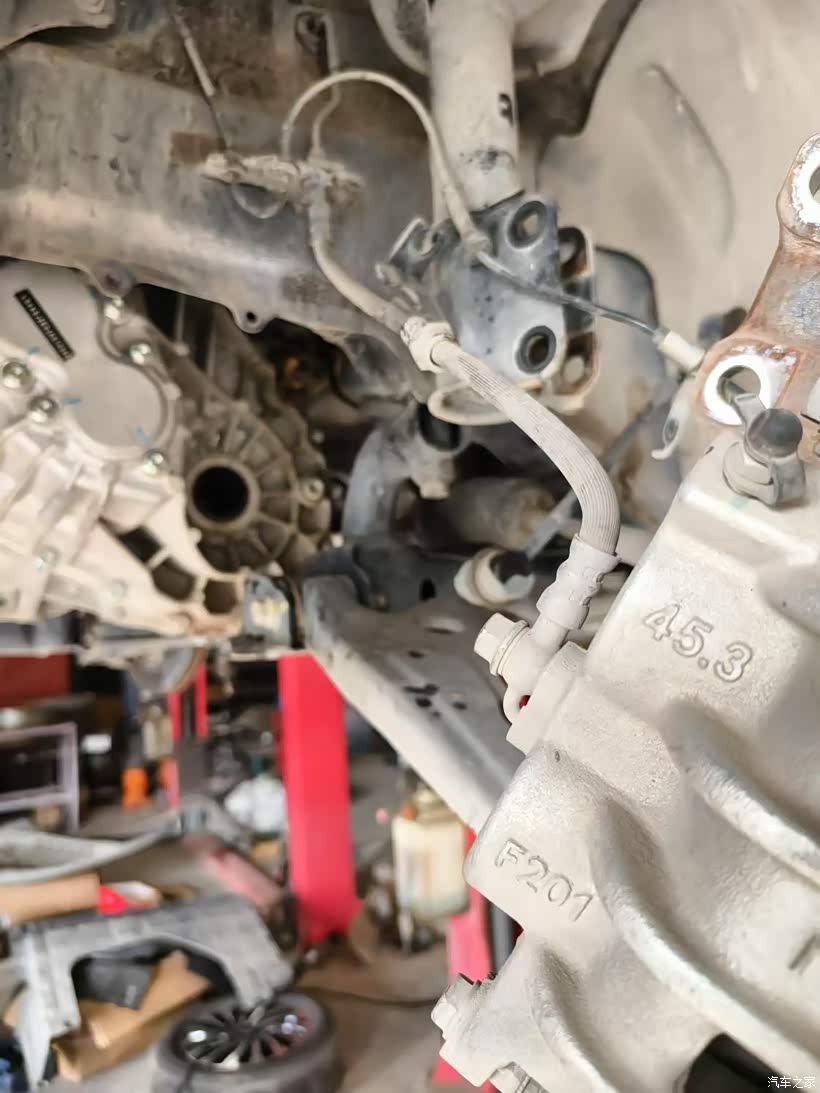

下面上图

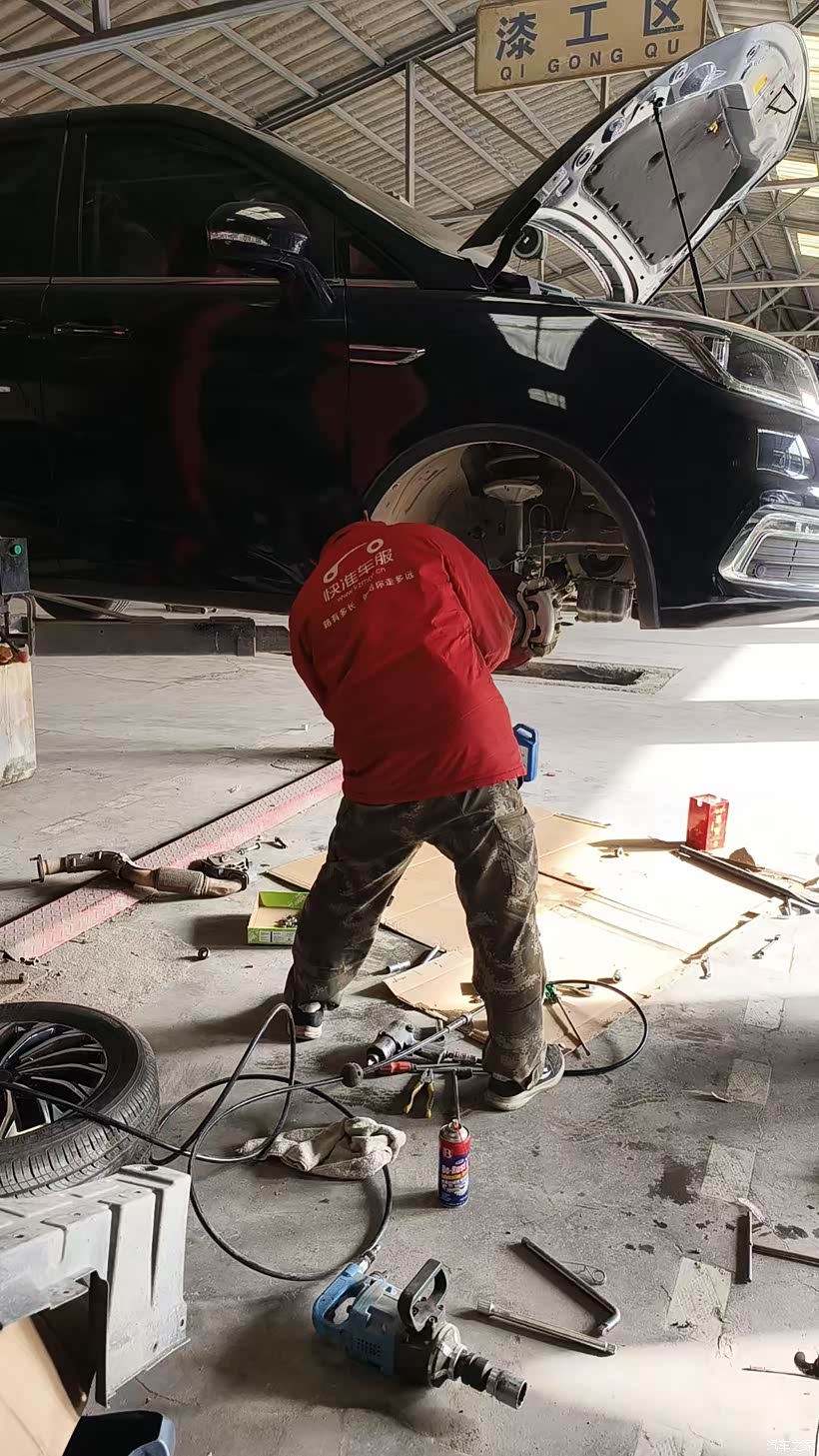

开整!
进行中
原车的压盘
原车的压盘
准备换掉的一对
新的压盘,这弹簧比原车一圈细细的耐热
原车离合片和新的带弹簧离合片对比
改的单质量飞轮使用一整年了

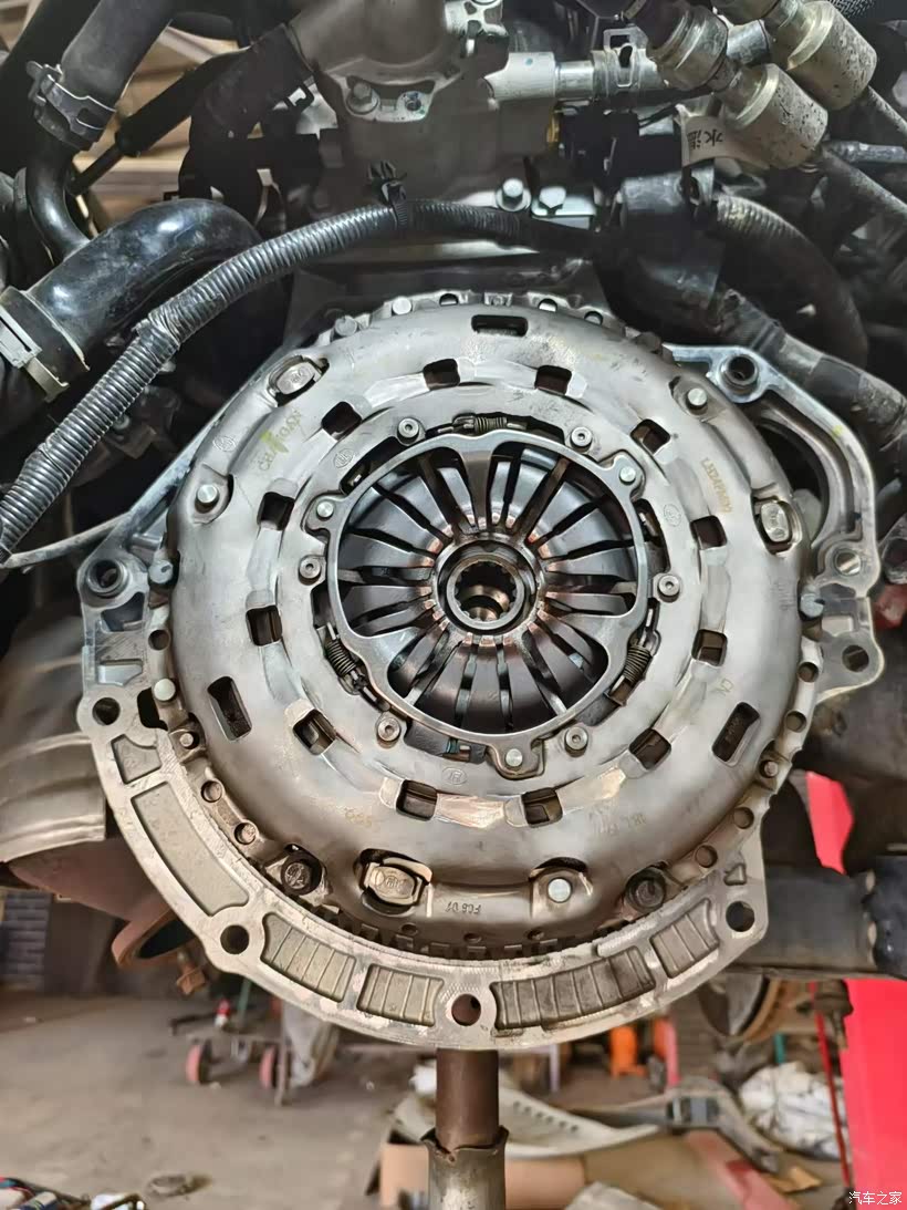

新的组合装车
新压盘和新离合片装一后,两件之间的间隙
