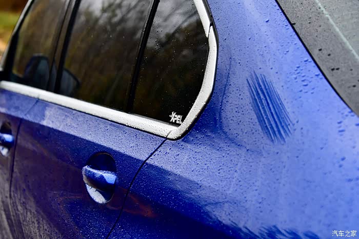

这是素车没贴XPEL的时候检测漆面,没跑过高速,就上下班通勤,就被崩的这么惨,唉,别提多酸爽了。
车衣有很多种类、很多品牌,高中低价位都有,老少皆宜,童叟无欺。
友情提示:贴车衣要趁早,能选XPEL尽量选。

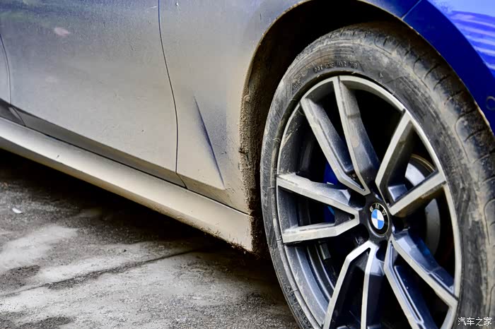

原车的单活塞小卡钳,刹车偏软,汽车之家测试的素车百公里刹停成绩37米,看起来不错,但实际效果并不如想象的好,尤其是刷过程序的车,明显感觉小卡钳按捺不住。
之前刹车升级改装发过帖子,这里就不再重复了,刹车改完也跑了两万公里了,效果杠杠的,直接上最终效果吧。
刹车改装是一个比较复杂的事情,业精于专,方显卓越,还是尽量找靠谱的改装店比较好,自己动手改的话容易事倍功半,得不偿失。
综合各种考虑,对于并不是很热衷于减轻簧下质量的我,这次必须“斤斤计较”,最后更换的M40i四活塞卡钳+Brembo刹车片+348mm刹车盘,刹车明显比原车单活塞的脚感要好,刹车的时候能感觉到轮胎黏住地面的感觉,而且以前刹车点头比较严重,换完刹车居然刹车不怎么点头了,意外的惊喜啊。
很多车友提车没多久就换了各种样式的锻造轮毂,其实原车的铸造轮毂就是重了点,还是很皮实的,比较抗造,而且样式我比较喜欢,所以没换轮毂,只能选四活塞的卡钳安排进去了。
天天风里来、雨里去,风吹日晒雨淋的,如果不是有XPEL,估计车漆早花的不成样子了。

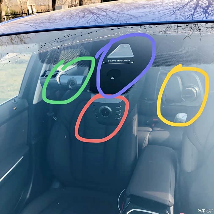

我指着我车里的几个记录仪,心平气和的跟小姐姐沟通交流:你看,我这几个记录仪能录像也能录音,要不你再组织一下语言?不行我叫JC蜀黍过来咱们挨个看记录仪的录像也行。

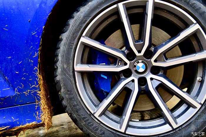

原车配备的是固特异F1轮胎,皮实耐用的很,不过周末经常出去漂移,公里数也接近5万公里了,安全起见换了倍耐力P7,目前跑的还不多,两三千公里吧,大的感受没有,小的感受貌似抓地力不如固特异,具体表现为漂移的时候更容易起漂,以前用米其林的时候起漂还是很费劲的,固特异居中,P7目前差点意思。
之前查了很多资料,3系后刹车改装五花八门的,没有太合适的方案,又不想改双卡钳,所以自己喷了个漆,成本低的很666。

天天钻林子里,有XPEL,不用担心小划痕。
