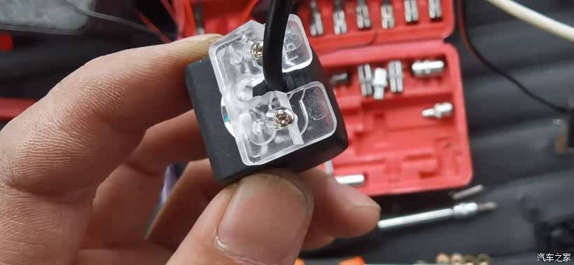

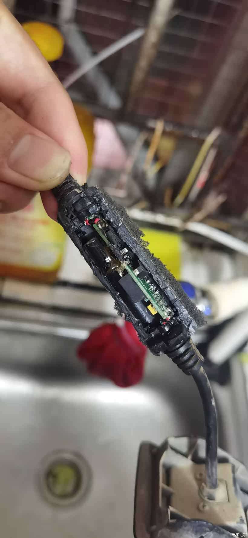

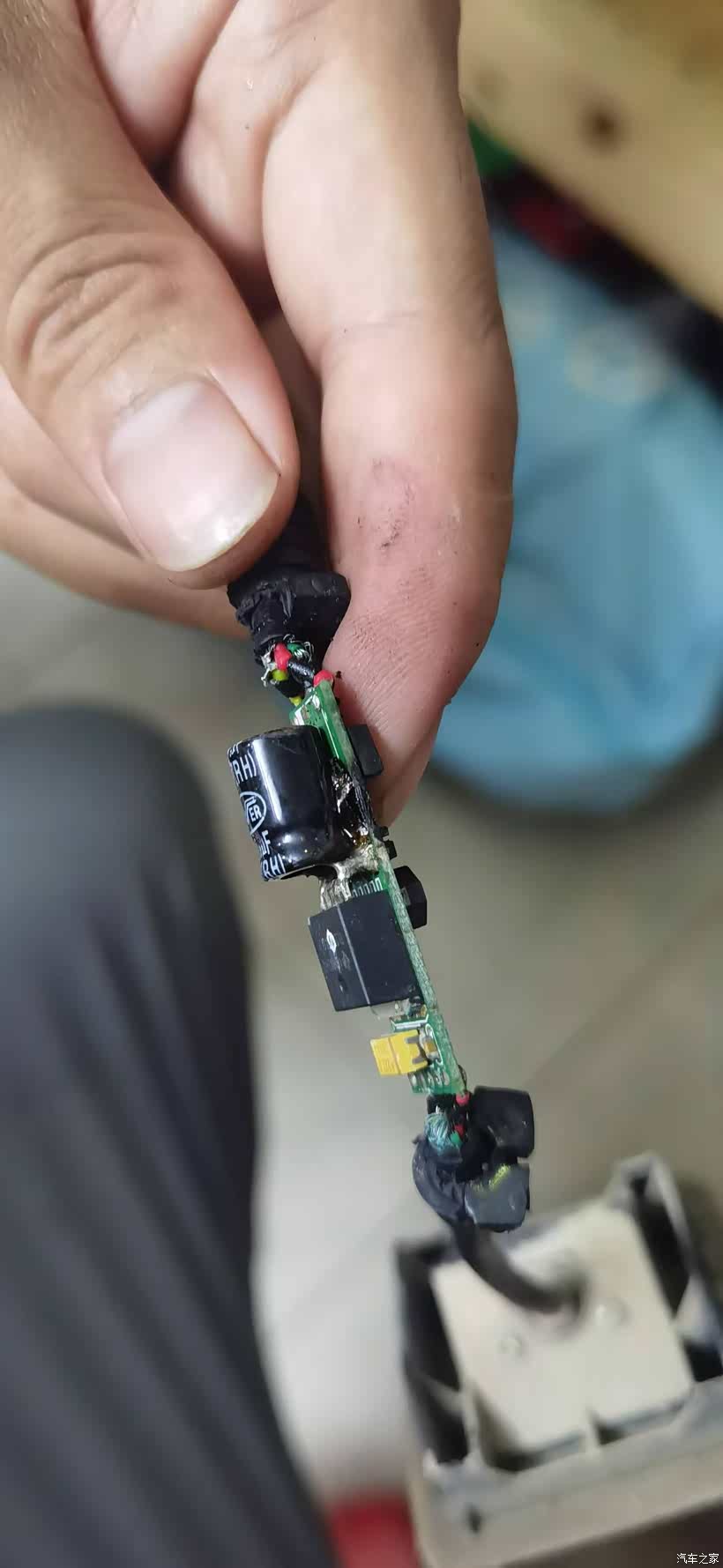

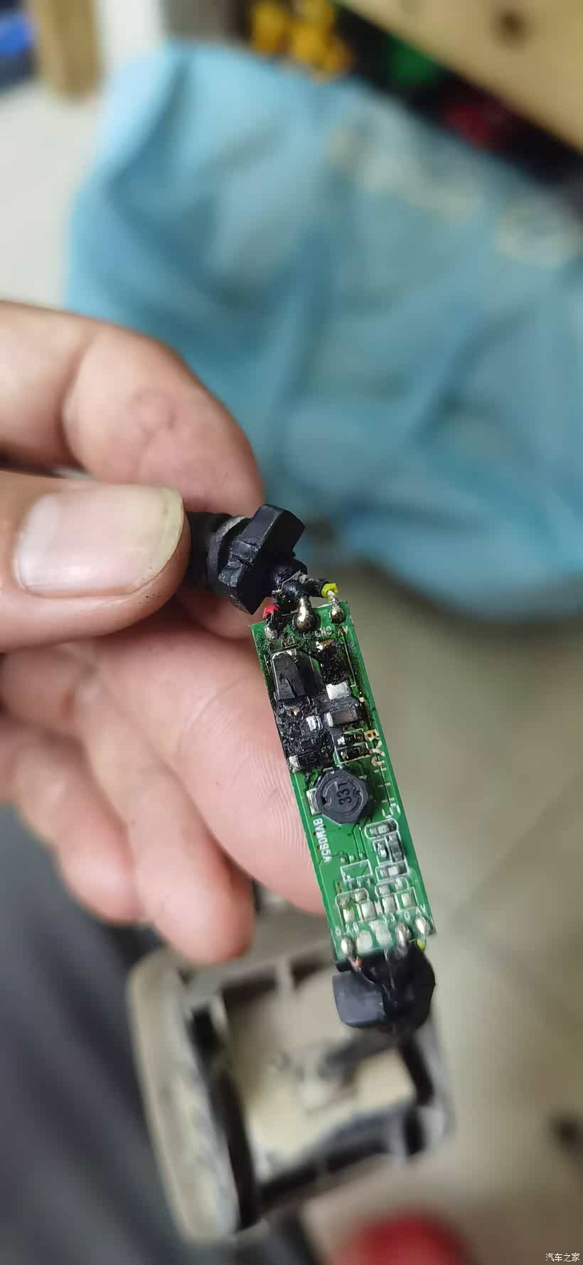

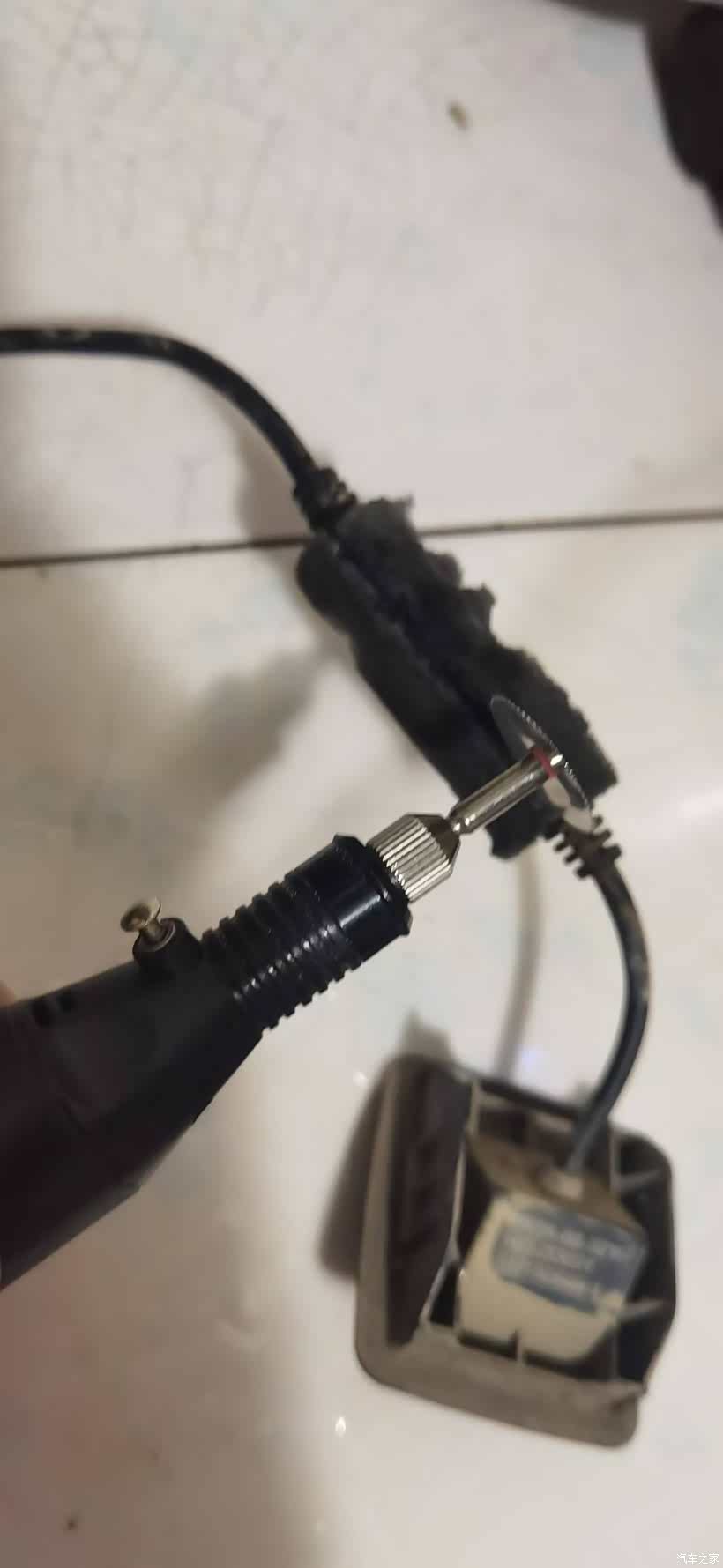

原车的降压模块是一次性封装的,切开的电路版就是降压模块
这个就是烧的比较严重,把摄像头也一起烧坏了

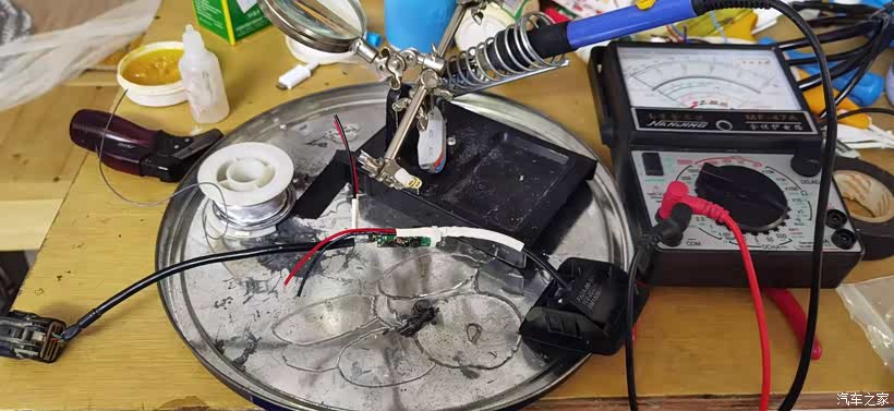

引出电源的正负极

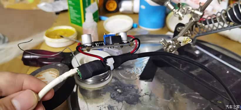

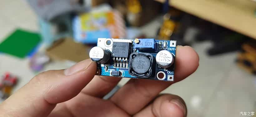

我在这用的是可调降压模块,输出稳压在5V。也可以直接买输出5V电压的模。
这个是我接好的线路,如果装上能用一定给稳压模块做个防水处理,不然很快就会潮湿,进灰,导致损坏

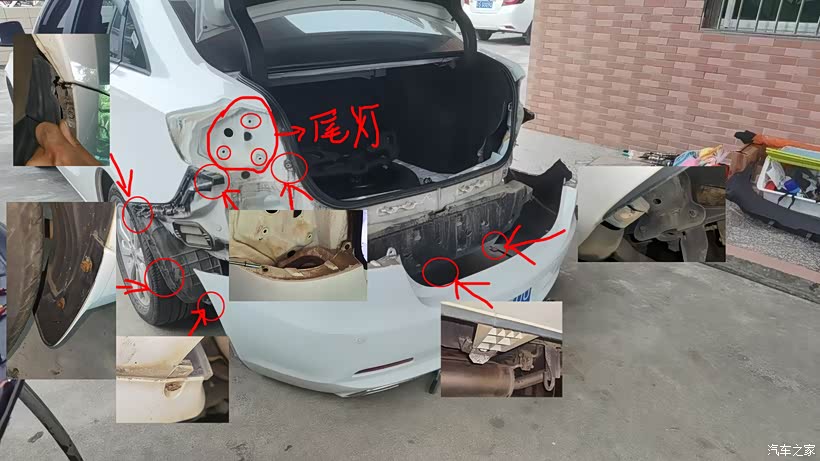

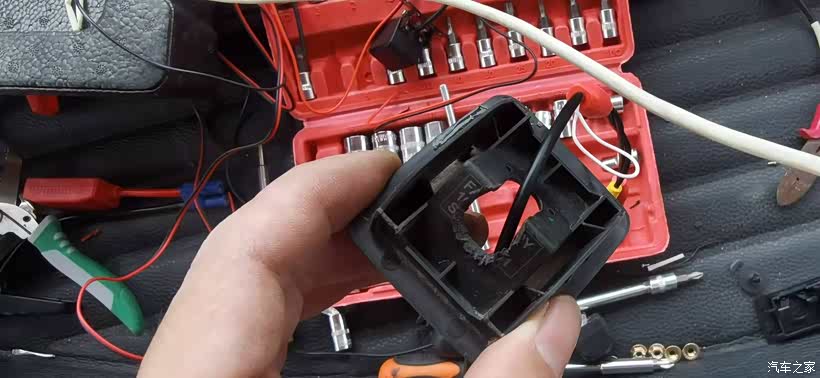

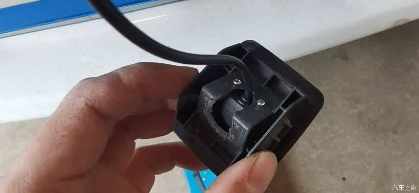

这个是拆装的镙细卡扣对应的位置,对面也一样

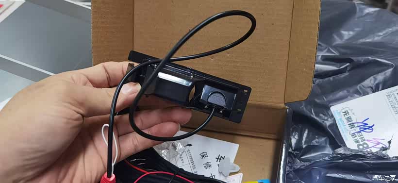

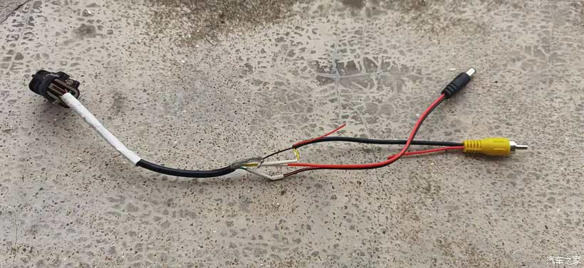

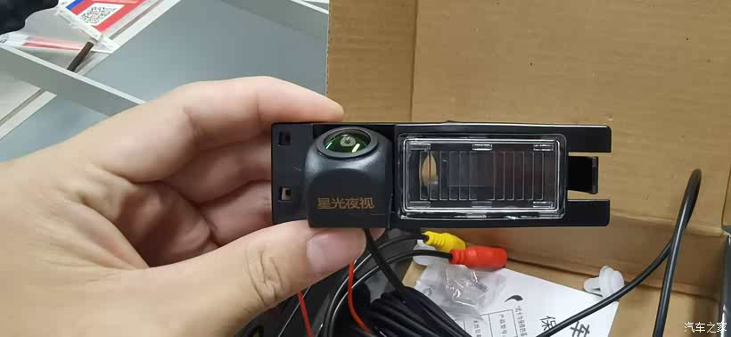

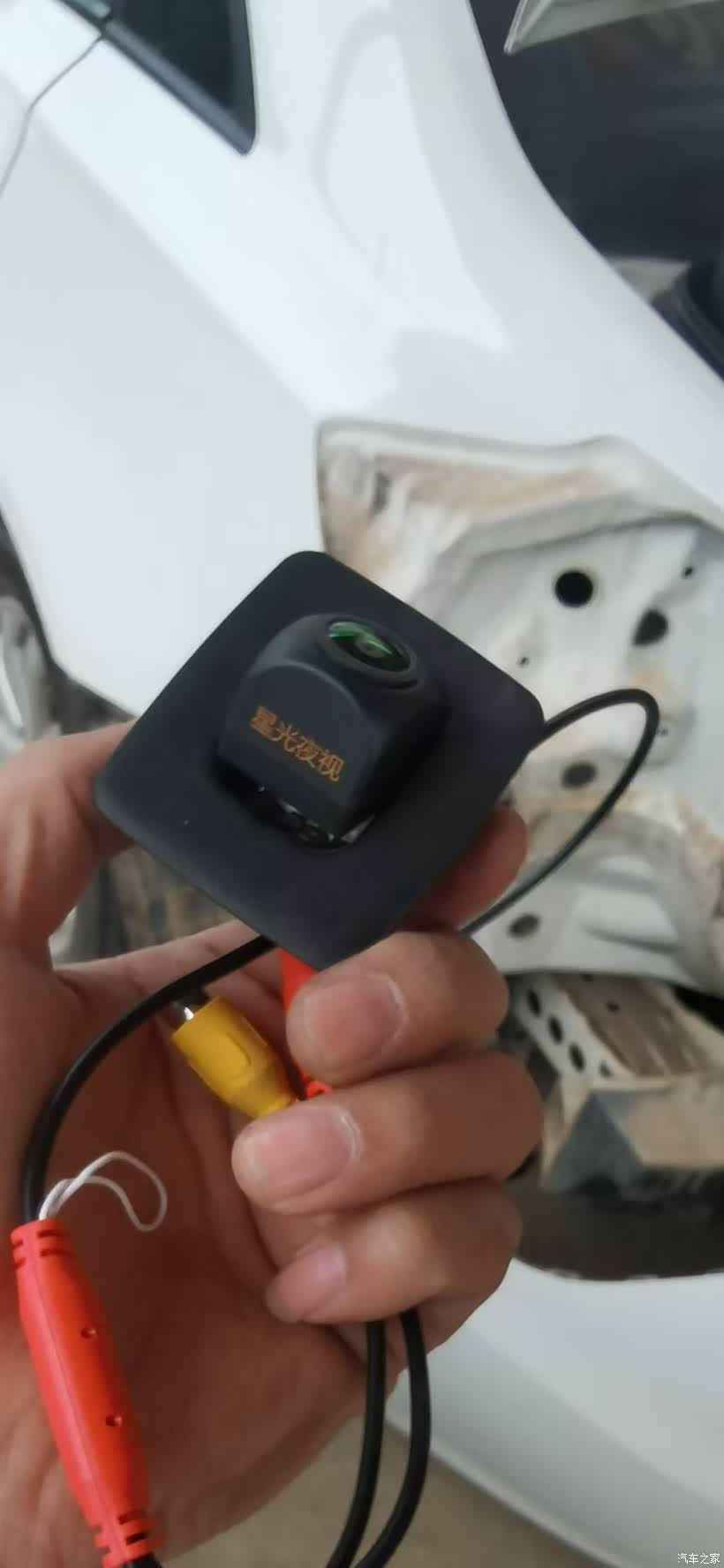

这个是第二个方法,在网上买一个同信号摄像头改线,几十块钱
网上配的装在牌照灯位置上的

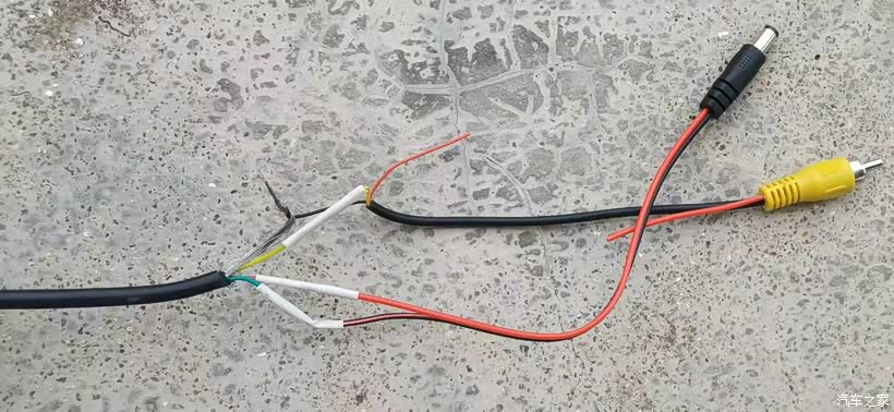

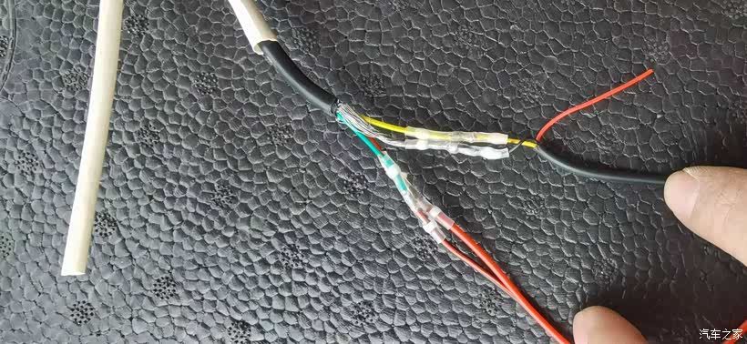

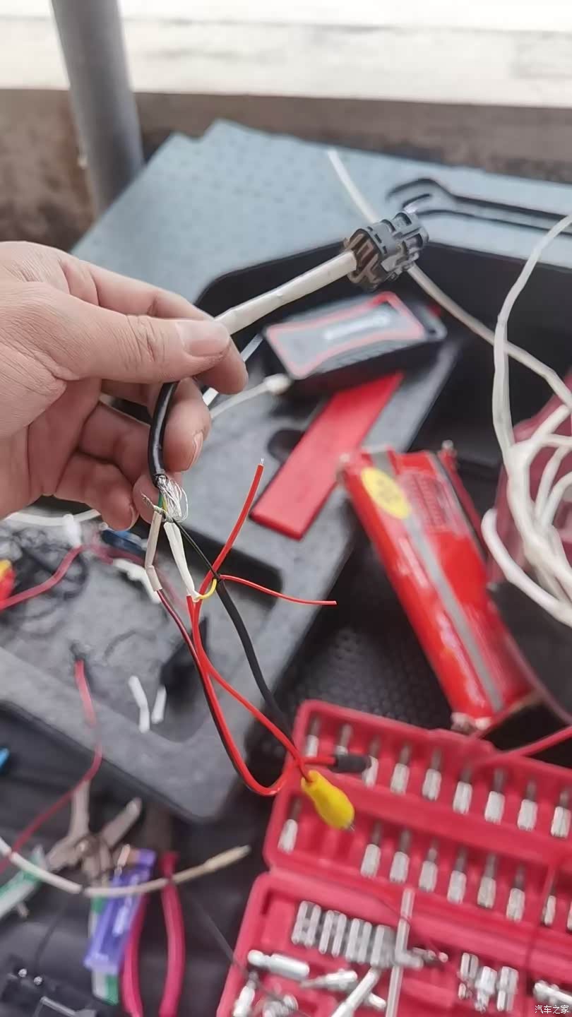

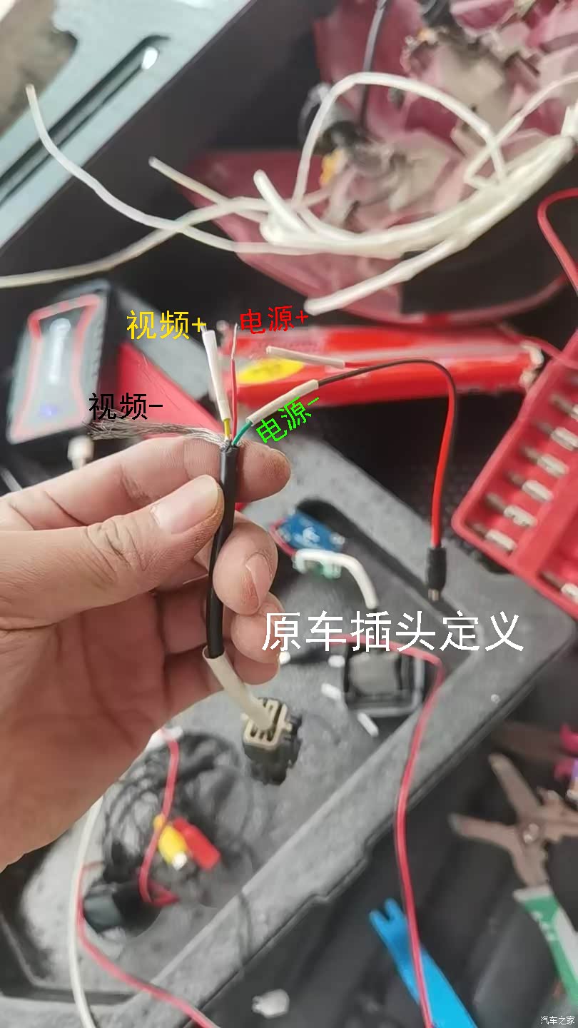

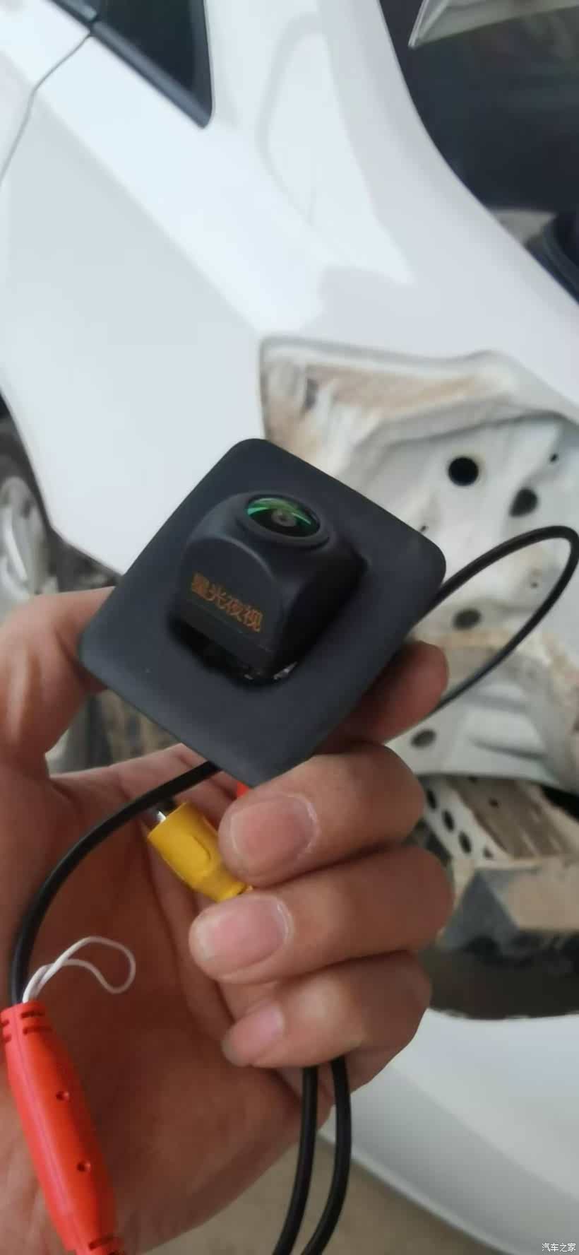

每根线上的定义

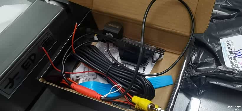

商家送的线剪一头视频线和电源线

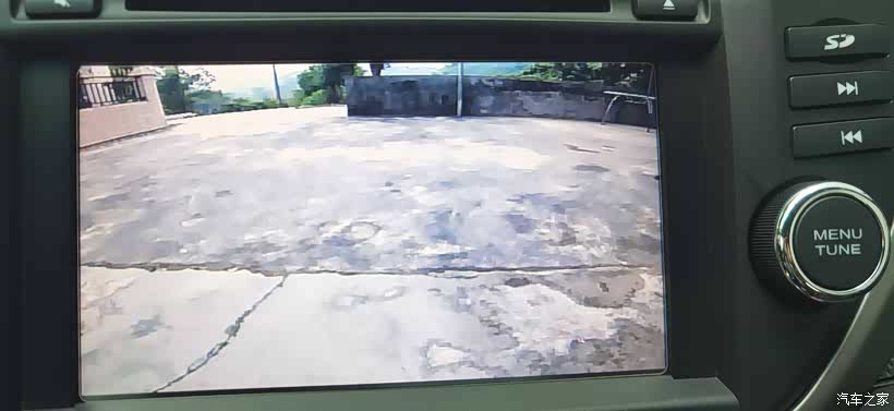

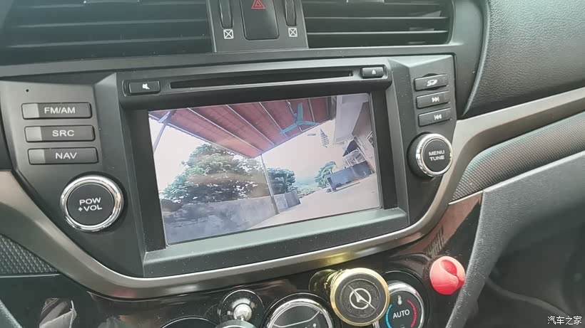

按对应的线接起来,上车挂剑挡测试看看能不能点灯中控,
测试好再进行防水防尘处理,免的用一段时间接头就氧化了

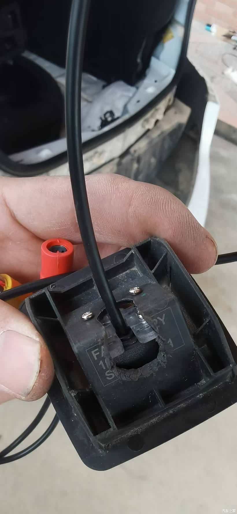

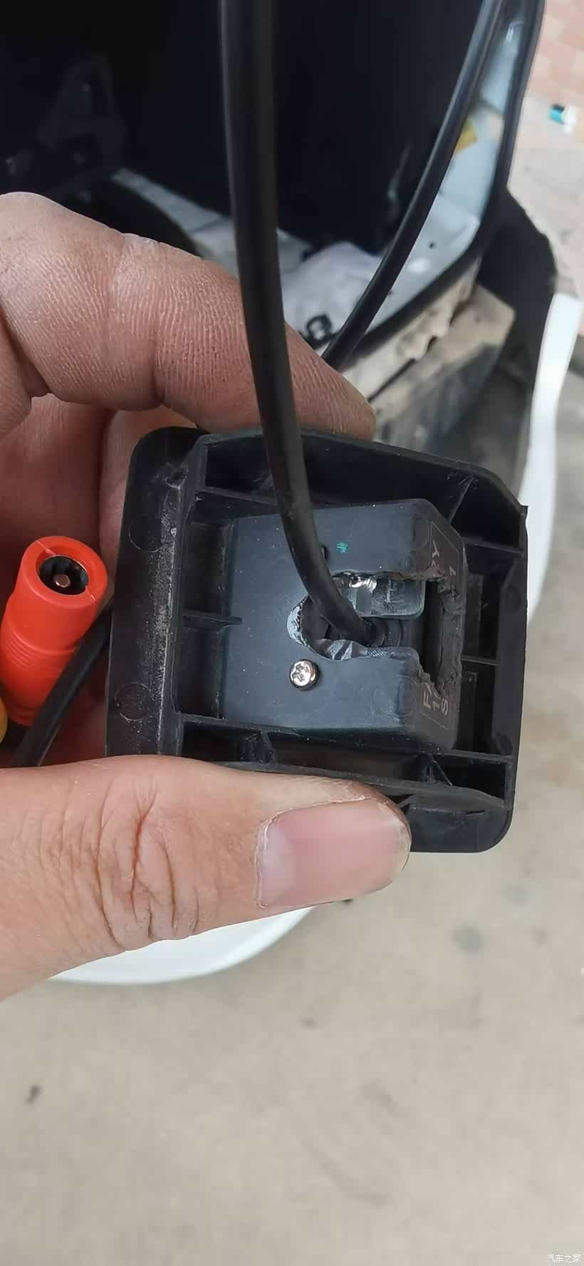

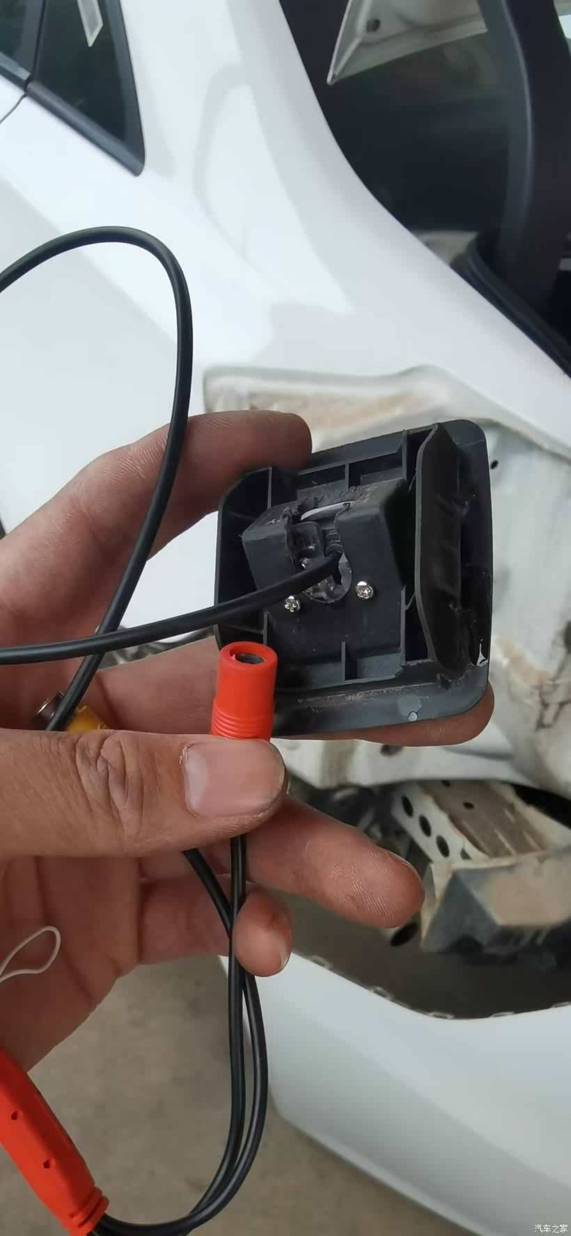

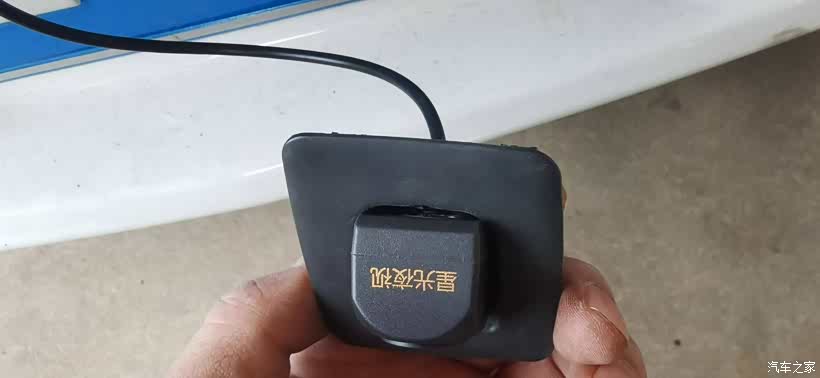

我不没有用商家送的牌照灯的摄像头座,装原车的位置上会看的正中间一点,我在原车的摄像头旁边挖了个口
这个是用了商家配的垫片装上去完美安装,但装在车上照的太底了

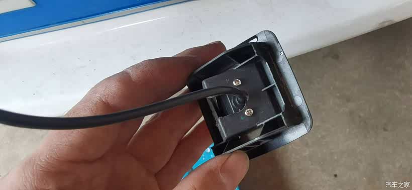

折腾了几个方法,最后发现什么都不用垫直接就用摄像头上的两个镙丝孔才是最好的位置,白折腾了
