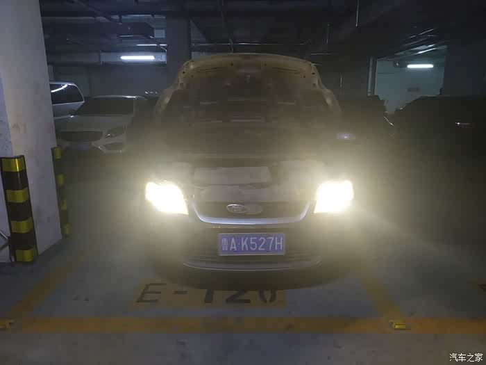

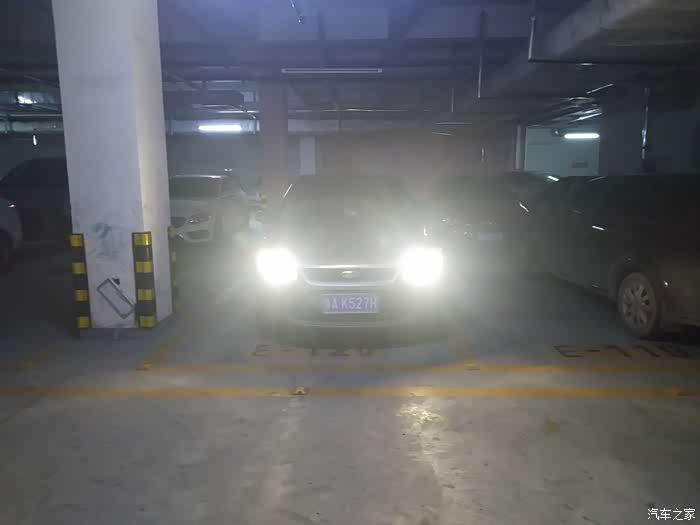

     你说巧不巧,前两天发现后刹车灯不亮了,双11买了后刹车灯灯泡自己更换完,过了没两天发现前大灯的近光灯又不亮了。看来这是车辆的灯泡都上了年纪了,其他的几个灯泡估计也用不长了。
     先来看看吧,果然一边的近光灯不亮了!

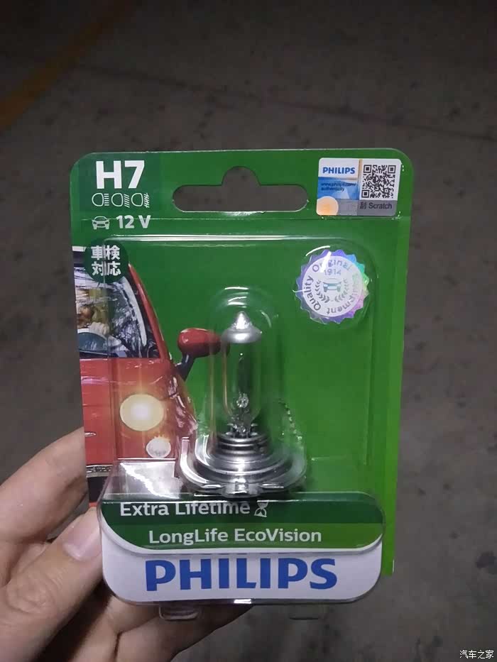

    经典福克斯的近光灯灯泡的型号是H7,品牌的话,我还是信赖飞利浦。
    从网上查到飞利浦的H7灯泡有两种,一种是普通的H7灯泡,价格20元;另一种是恒劲光H7环保长寿型的,寿命是普通型的4倍,价格32.9元。
    看性价比肯定是恒劲光H7灯泡更高,所以购买了恒劲光H7灯泡。

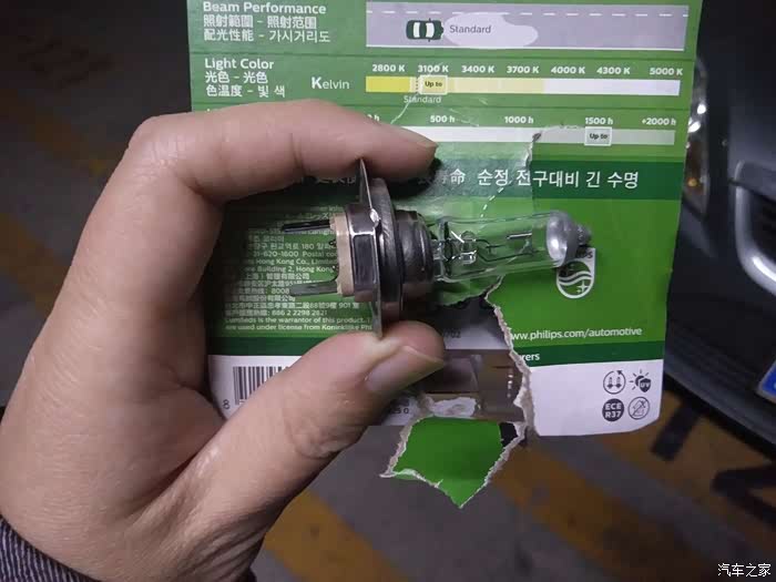

很快飞利浦恒劲光H7灯泡就收到了。PHILIPS,大品牌,外包装也比较精致,普通型的是盒装的。
更长使用寿命。87开头的条形码,made in poland,波兰制造!

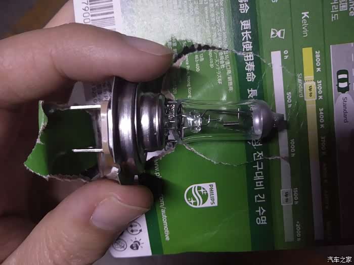

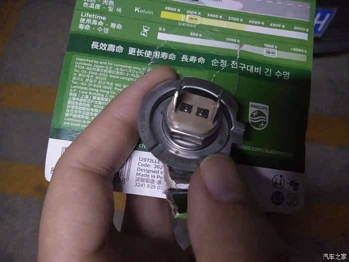

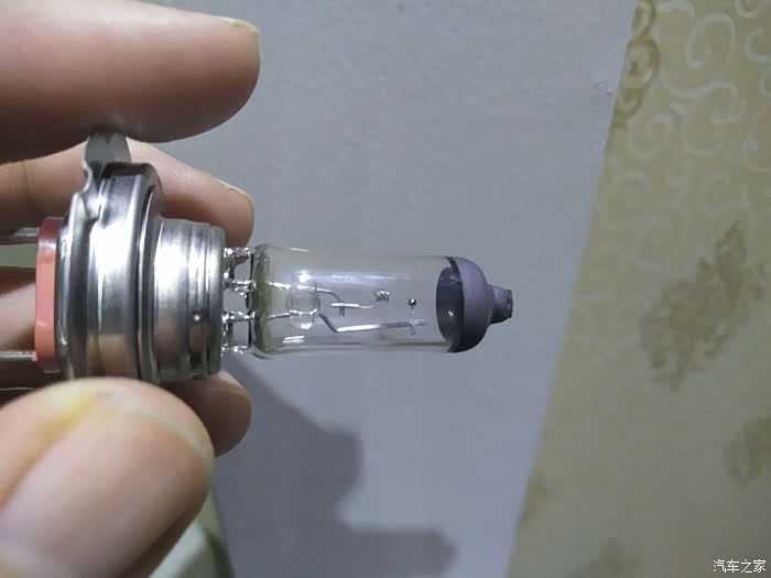

取出H7灯泡,可以看到H7灯泡是两个脚的。
从底部看下H7灯泡,外圈是型号参数灯说明,中间是。
两个脚
灯泡的质量看着还是不错的,包装也比较精致。毕竟大品牌。

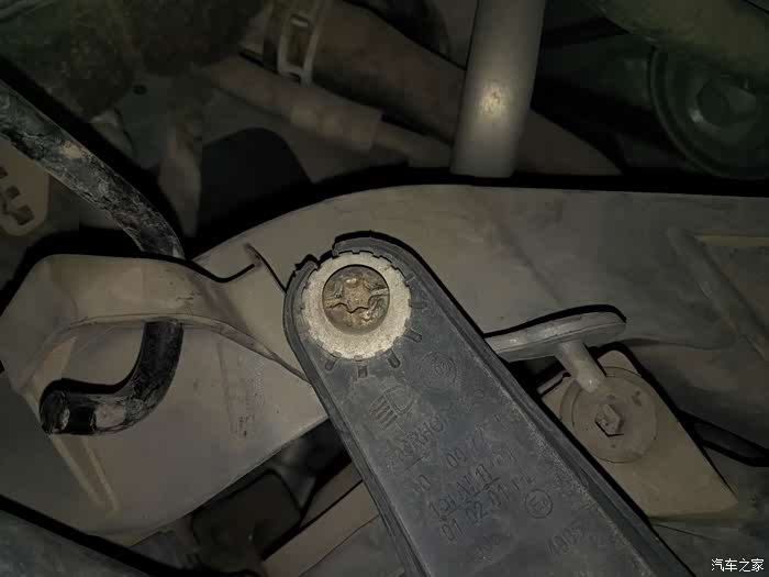

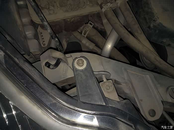

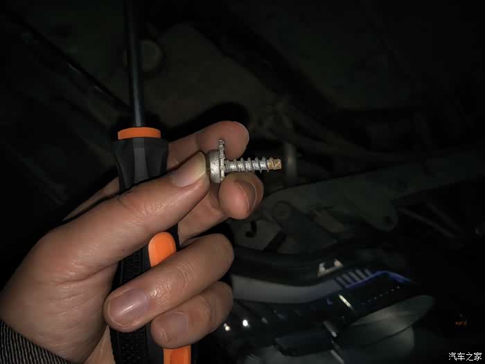

先打开引擎盖,找到大灯的一个固定螺丝,先把这个螺丝拧下来,得需要一个大点的螺丝刀,一字型的就可以。
六角形的螺丝刀是最匹配的。
拧下螺丝后,放好。

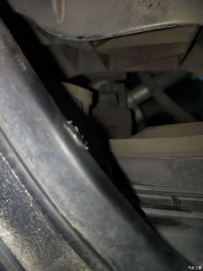

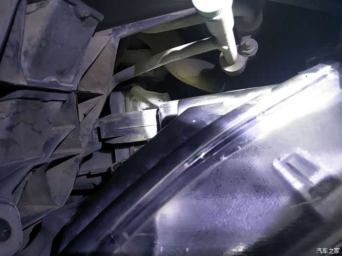

底部还有一个卡扣,这个可能不太好找,我开始也是搞了半天,其实伸手进去,在底部把那个卡扣往下一按,就能把前大灯给卸下来,找准位置就好了。
底部的卡扣在这里,往下一按,就可以松开灯罩了,可以取出来。
从侧面再拍一张卡扣的位置。
取下灯罩后,就可以看到这个卡扣了。

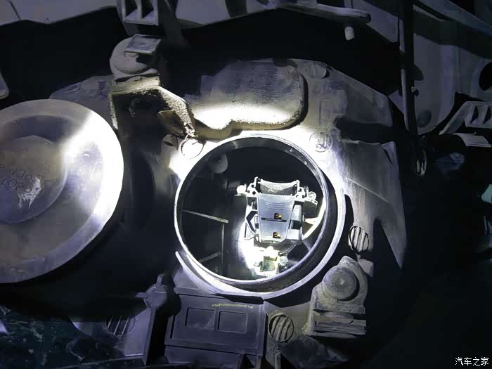

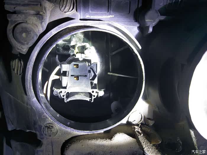

前大灯灯罩卸下来后,剩下的就简单些了。找到近光灯的灯罩,把保护防护盖取下来,从里面拔下近光灯的灯座,取下坏掉的灯泡。
安装的时候,大家一定要注意,先把新的灯泡对准卡口的形状放置上,再把固定器底座的卡扣对准了扣到灯泡上;如果先把灯泡安在卡扣上,再往里放很容易放不准位置。
固定器底座卡好位置后,基本就完事了。

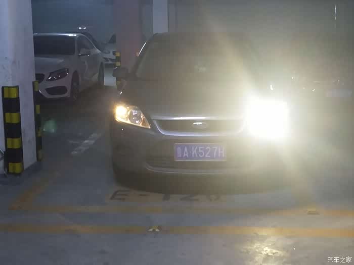

先不要着急安装灯罩及上螺丝,先打开灯看下,灯泡是不是工作正常,再把保护套、灯罩、螺丝等的安装上。
更换下来的旧灯泡,果然里面的灯丝断了。
更换总结
大灯恢复了正常!很有成就感哦!
