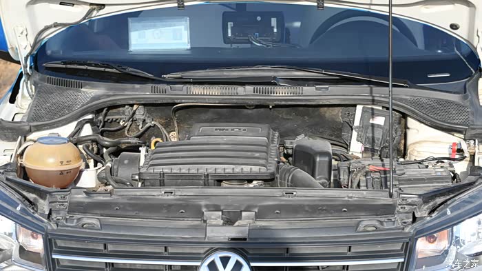

这款发动机只能说非常一般般,空气滤清器塑料壳子也设计的非常不好,非要整那么多的螺丝,不到三年就全部滑丝了,弄成几个卡子的不好么?

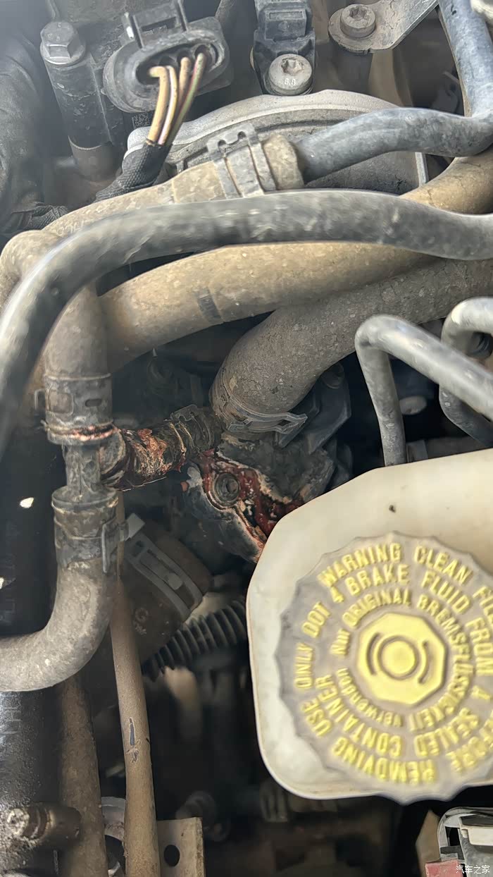

二十多万公里的时候水温报警器亮起,检查一看是这个塑料三通漏水,检查更换,拆下一看非常薄脆,一声叹息……

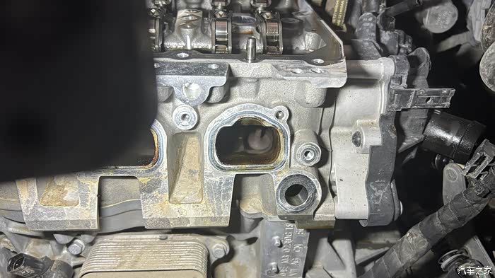

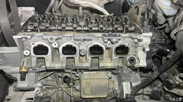

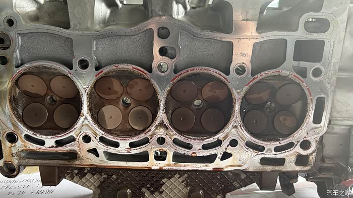

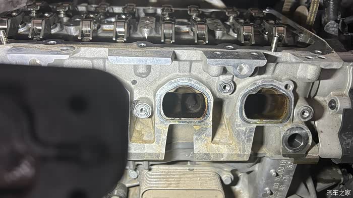

31万公里的时候拆开维修,结果四缸气门漏气,和其他三个缸一做比较,四缸气门竟然非常干净,但是问题就出现在四缸。
除了四缸,其他三缸气门可以说是脏的惨不忍睹,这和烧天然气也有很大的关系。
当时拆下来的售后,维修师傅也说了,现在的缸体材料真的不如上一代了……而且凸轮轴传感器还多了几个,非常不好打理。
缸体里面还算可以,用的也不是原厂或品牌机油,一直在同学那里保养,用的国产的一百多的SP级5-30全合成机油,相对品牌机油来说,国产的可能更保真一点。

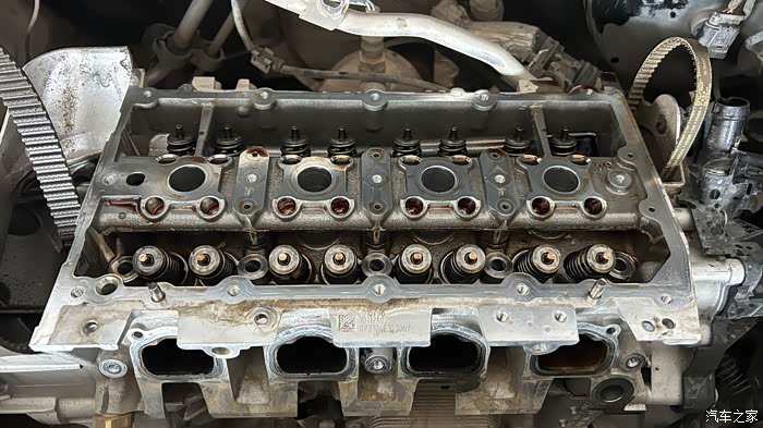

就是这套气门缸盖,全部更换。当时拆下来的时候,四缸的两个气门用手机一摇,还能轻微的摇动,套管和气门之间也有间隙。
群里面问了很多出租车师傅,他们反应是20万公里以上基本都有这个发动机四缸失火故障,抖动,加速无力,EPC灯闪烁报警,直到更换缸盖气门后才正常。
