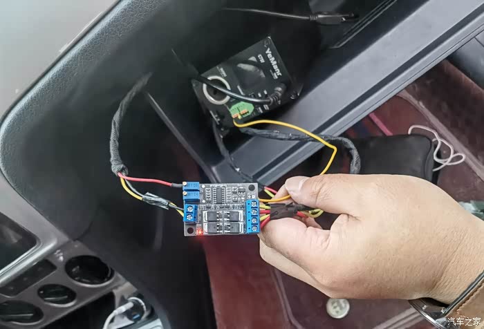

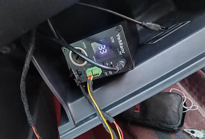

增加备用电源,加装两进一出模块,当汽车电瓶电压达到11.6v自动切换备用电源,当汽车启动以后汽车给备用电源充电,模块切换回主电源供电

加装的备用电池是锂电池吗,锂电池有安全风险哦

这个最重要的就是转换器。一定要注意转换器的品牌还有质量。那个出问题就是轻则亏电,重则着火

停车记录仪是全天候24小时监控,直接从电瓶取电不受点火开关影响,长时间停车电瓶容易亏电,需要额外增加蓄电池供电解决。
