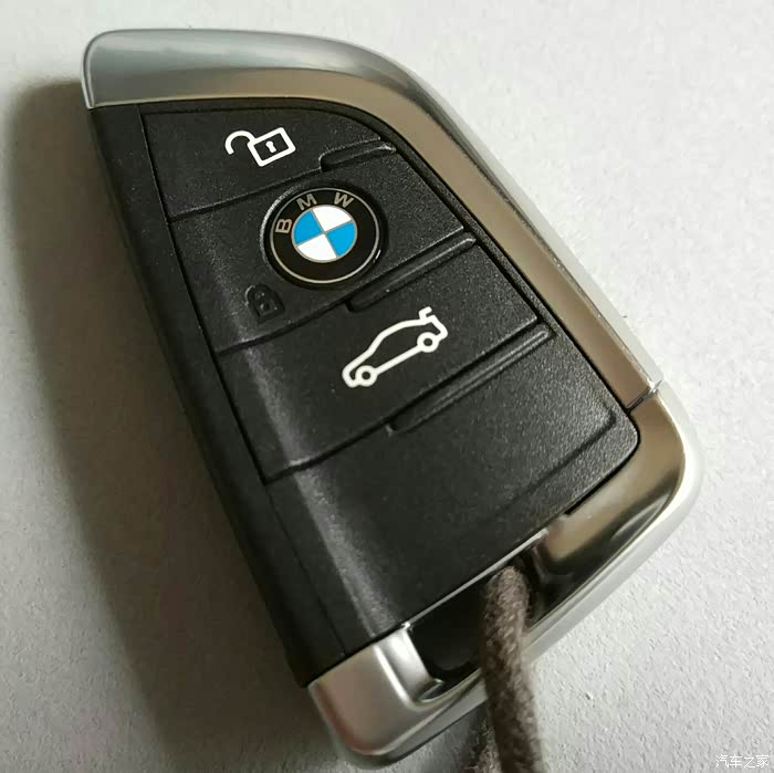

钥匙静静的躺在那里,里面有一颗没电的电池

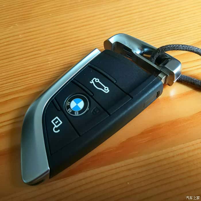

按压着这里的按钮同时可以拔出后面的机械钥匙
拔开一点缝隙就可以抽出来了

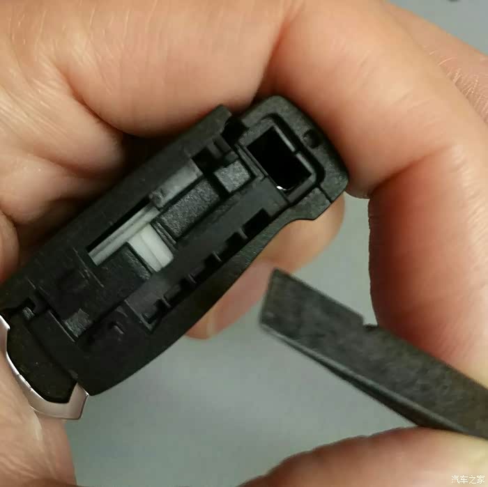

这里就是关键的卡扣
说明书说可以用机械钥匙撬一下打开卡扣,但是我实验发现钥匙太宽太厚,下不去手
于是找来了一个细小一点的撬棒,其实用个平口螺丝刀更爽
稍微撬开一点就可以开始分离盖子了,盖子和钥匙主体是靠卡扣结合在一起的,分离时候要胆大心细,不要用蛮力,可以先从圆弧那边用力,原因见下图

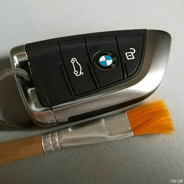

打开钥匙时候发现缝隙里有些灰尘,我用一个小毛刷清除了,如果有顽固的灰尘或者污渍,可以用棉签沾点酒精轻轻擦,毕竟天天随身携带,干净点心情也会好不少
