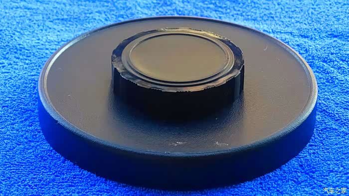

标准镜头盖,中部的小盖子,是用于安装贯彻太阳的巴德膜的。

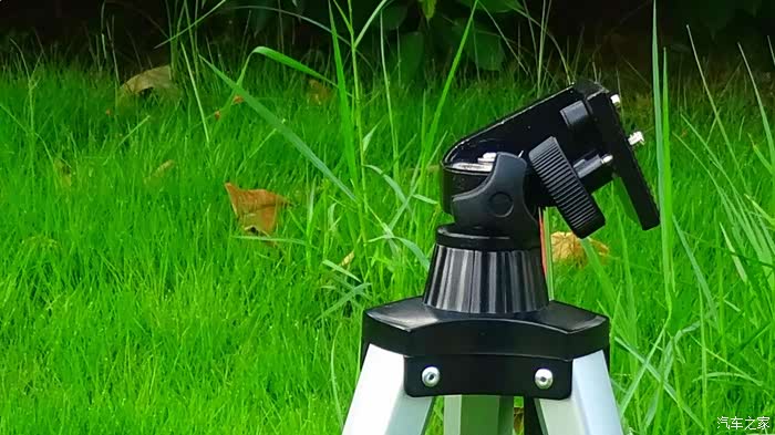

三脚架是扑通的带云台的三脚架,作为入门级天文望远镜,没有配备赤道仪和经纬仪,毕竟那套系统价格已经超过这个整套产品了,
云台细节,这个云台也可以安装数码相机,优点是操作简单。
缺点也很明显,对于搜星这样的精密操作来说,这个云台调整精度太低了,特别是这个高低俯仰操作手柄,很多新手,往往你对准了目标,一锁定这个手柄,目标就跑了,所以,新手要操控这个云台,需要多熟悉,也需要更多的耐心和细心,通过测试,个人经验,把这个手柄拧到非常接近固定状态,在微调到位后,再拧紧,这个需要多次练习掌握。

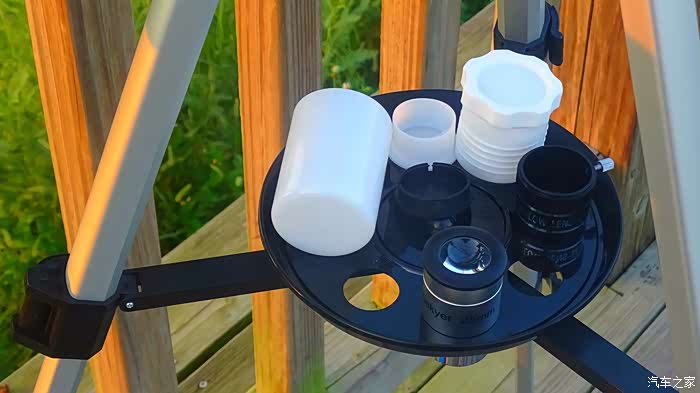

三脚架可以选择安装托盘,用于存放镜头盖和各种镜头。

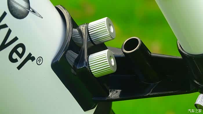

这是搜星镜安装基座,设计为轨道螺丝固定的方式,方便搜星镜前后移动。
搜星镜安装状态,三个螺丝是用于调整搜星镜角度,确保搜星镜和主镜头同轴。

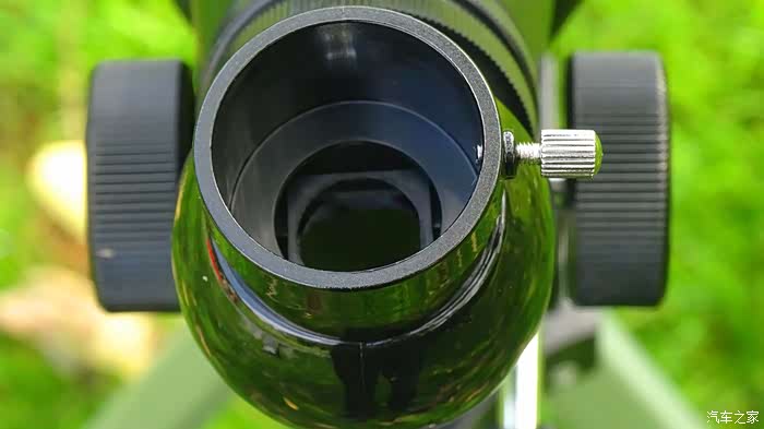

偶尔发现的,刚好用来给大家展示,这个就是主镜头通过天顶镜的成像效果。

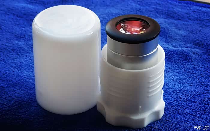

目镜都搭配了镜头保护桶,注意存放方式,白色的上盖,里面有缓冲垫,是用来保护镜头上部目镜的,不要放置颠倒。
目镜的下方,自带防尘盖。所以大家存放目镜时,一定记着按照图片的方向。

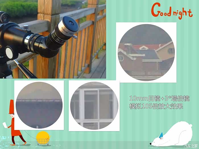

本期参与众测的,有两个车友买了手机支架,根据他们反馈,效果不好,而且我的华为P20pro有三个镜头,很难取得望远镜实际拍摄到的图像,如何展示望远镜的观察效果,我真的想了半天,最后用土方法,用我的相机模拟展示,有点误差,不过总比没图好。这个是用我相机拍的,光学50倍变焦加50倍数码变焦,最大可以到100倍,用于模拟105倍,差的也不是太远。

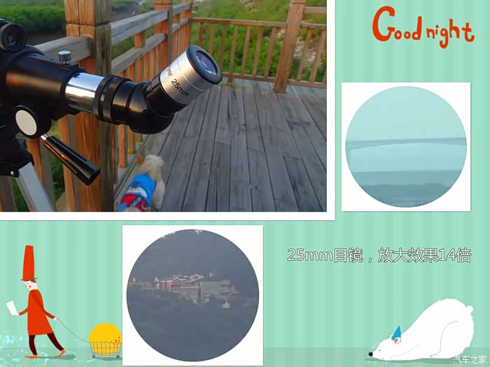

25mm目镜,放大倍率14倍。
不管我们看什么,首先安装的都是这个目镜,用于寻找目标或者校对寻星镜目标,这个最适合看风景,是日常使用的主镜头。

25mm镜头和增倍镜组合,放大倍率达到42倍。
我们可以选择不更换目镜类型,增大倍数,先取下目镜,装上增倍镜,再装上目镜,效果可以达到42倍放大,不过这个倍率下,镜头的任意晃动,触碰三脚架,都会导致目标丢失,而且成效效果勉强。

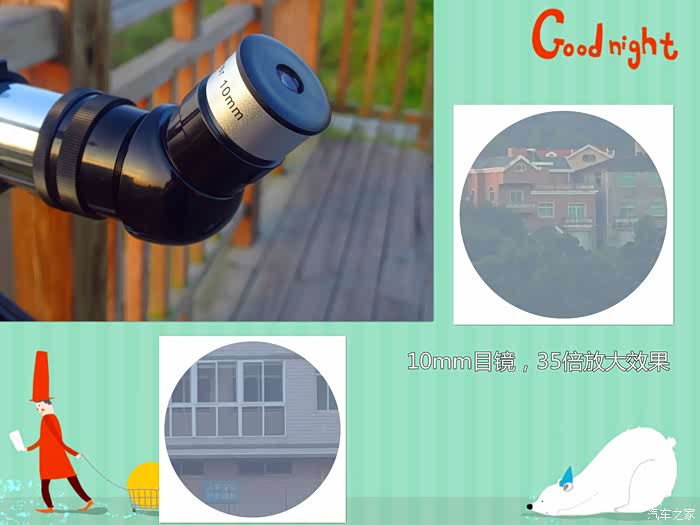

10mm目镜,放大倍率35倍,实际体验,看的虽然远,但是能看到的范围小,找目标费劲。
10mm目镜,放大倍率35倍,
使用这个目镜,也是需要先用25mm目镜定位的,如果单独用这个目镜寻找目标,很费事。
在25mm目镜定位后,直接用这个目镜替换,不过大家也看到了,这个镜头玻璃比较小,近视眼和戴眼镜的,很难观察,我就是,费劲。

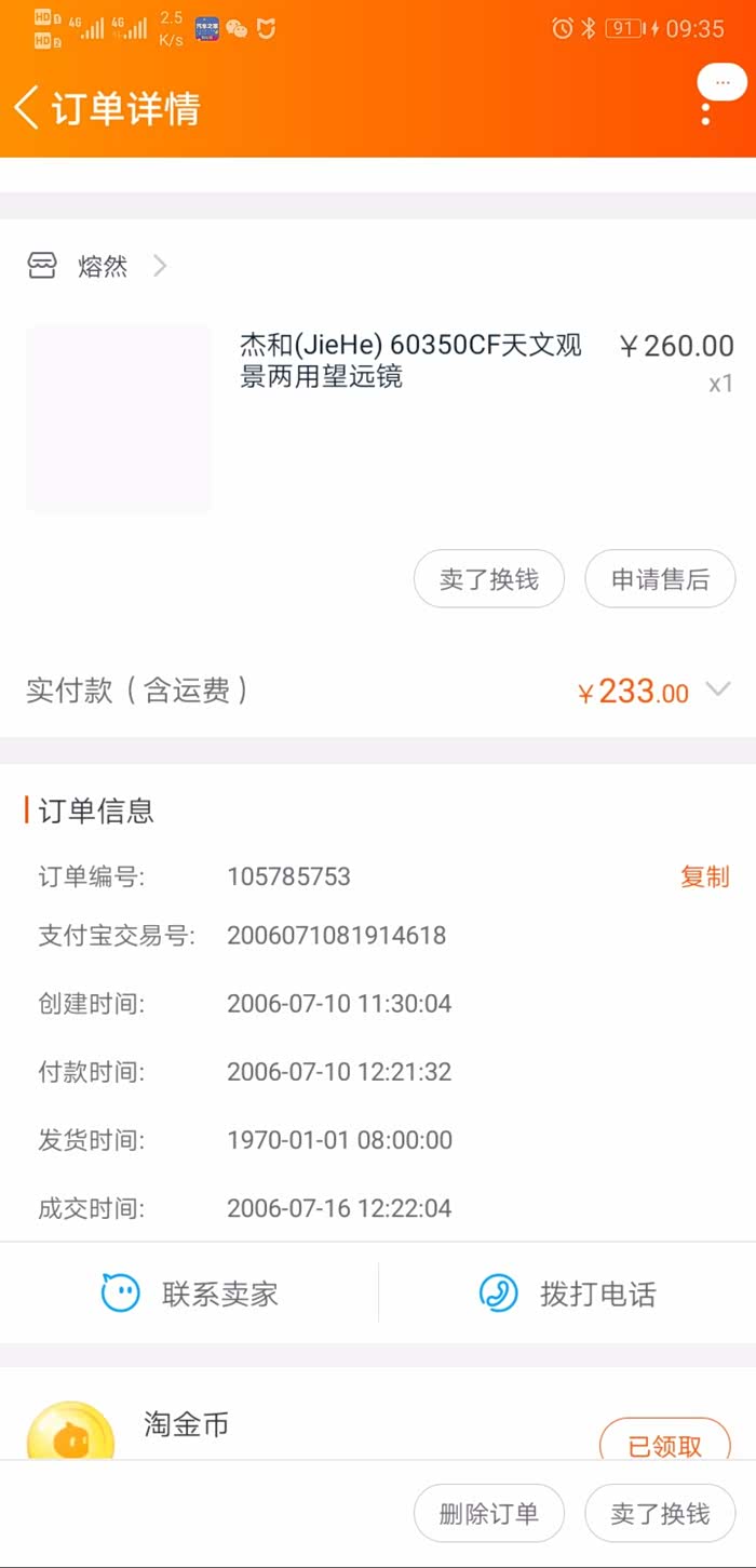

本期测评,我是最迟交作业的,因为我知道很多车友对望远镜感兴趣,但是购买天文望远镜,最大的怪圈就是买前很兴奋,给孩子科普,看星星月亮,愿景很好,买来后,组装望远镜,很酷,观测后,这啥玩意,这么麻烦,不懂得怎么单眼观察,怎么都看不到商家宣传的,最后,要么扔角落,要么二手出售还很少有人买。特地晒了下图,十三年前,我就走过这么一个圈圈。

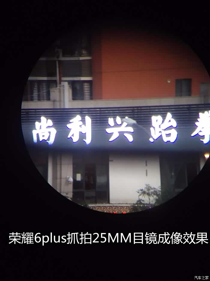

为了更好的展示效果,我找了商家led广告牌,这种发光最亮,和周边景物对比最明显的。
之前的手机派上用场了,作为第一款双镜头手机,荣耀6plus的一个镜头只是夜景辅助的,黑白镜头,所以没有影响,主镜头参数性能又不错,经过人工对准,反正是在屋里开着空调也满身大汗,从二三十张中,抓出这张。
说下感受,成像非常清晰,就像近在眼前的感觉。
