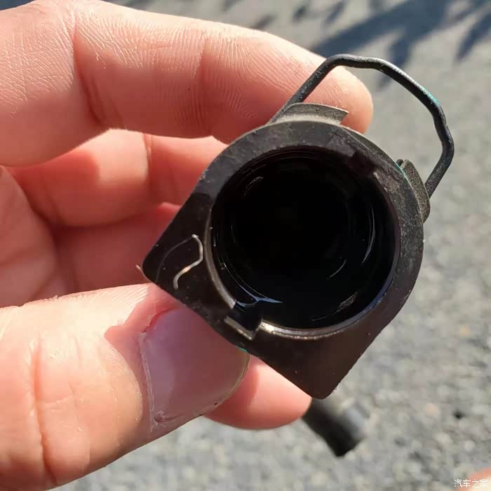

拆下来的旧管子,其实主要原因就是这里面的密封圈老化,导致渗水,要是换个原厂的密封圈也能搞定渗水
原来的卡子要留下,新的上面要使用的

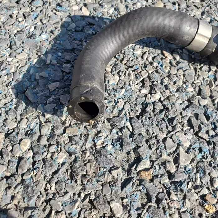

这是拆下来的旧管子,和那个新的对比,确实有点老化渗水了

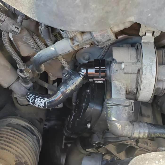

安装新的时候,先安装下面的接头处,然后用管卡钳子捏住,卡紧
最后安装上面的接头,用力插进去就行,卡子会挺好卡一下,表示已经卡到位置
