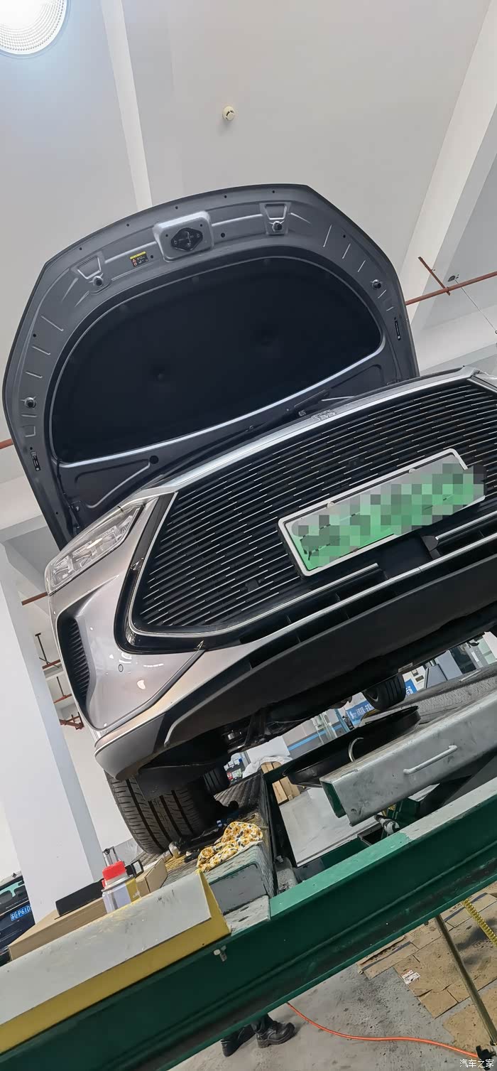

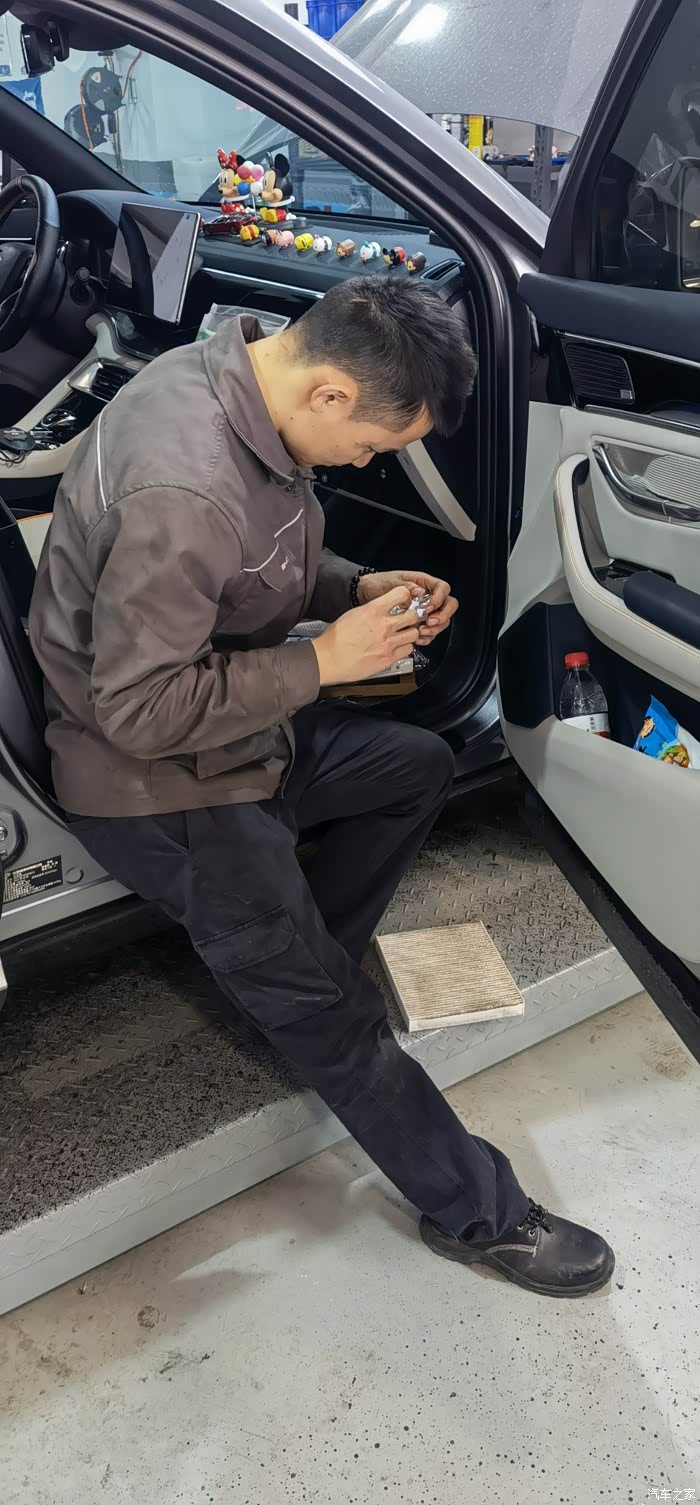

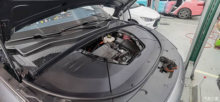

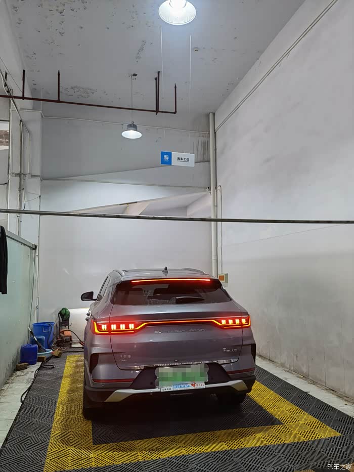

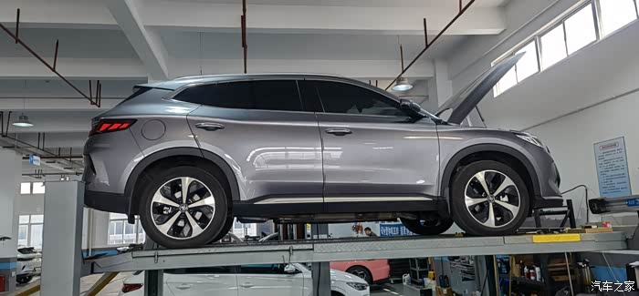

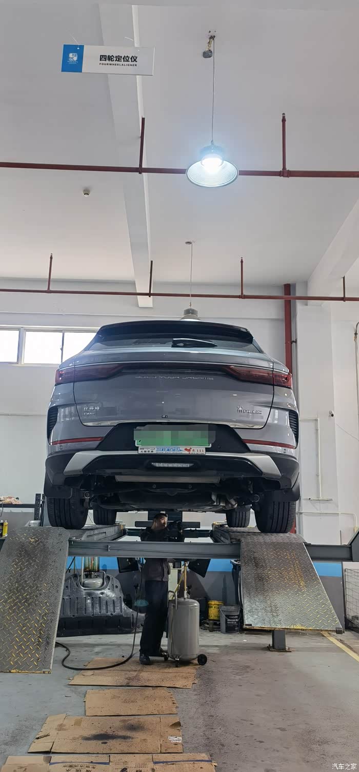

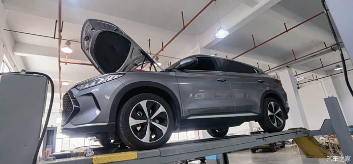

首保时4S店维修人员会首先对车辆外观、底盘、发动机舱和里程表进行检查登记。

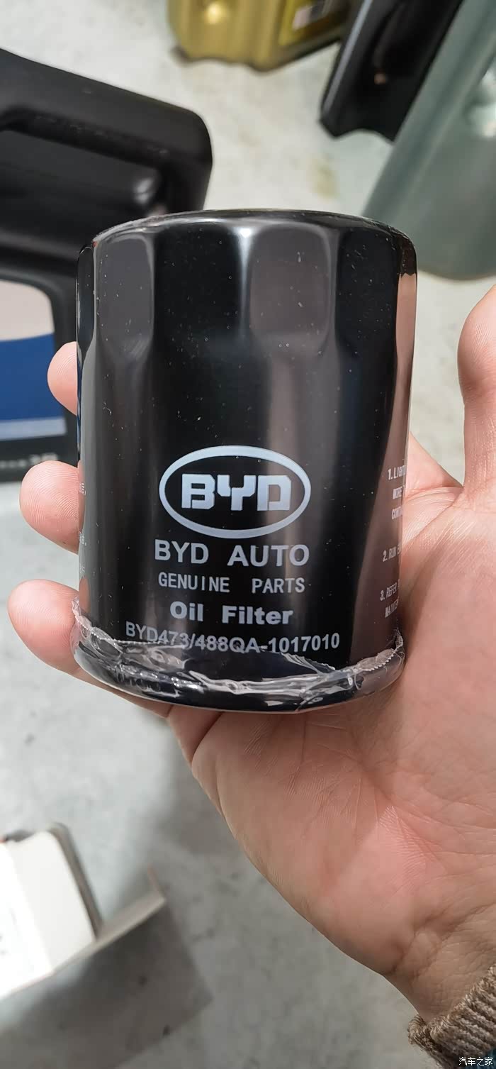

然后就是正式保养环节,内容包括更换机油、机滤、添加燃油清洁剂(俗称燃油宝)。

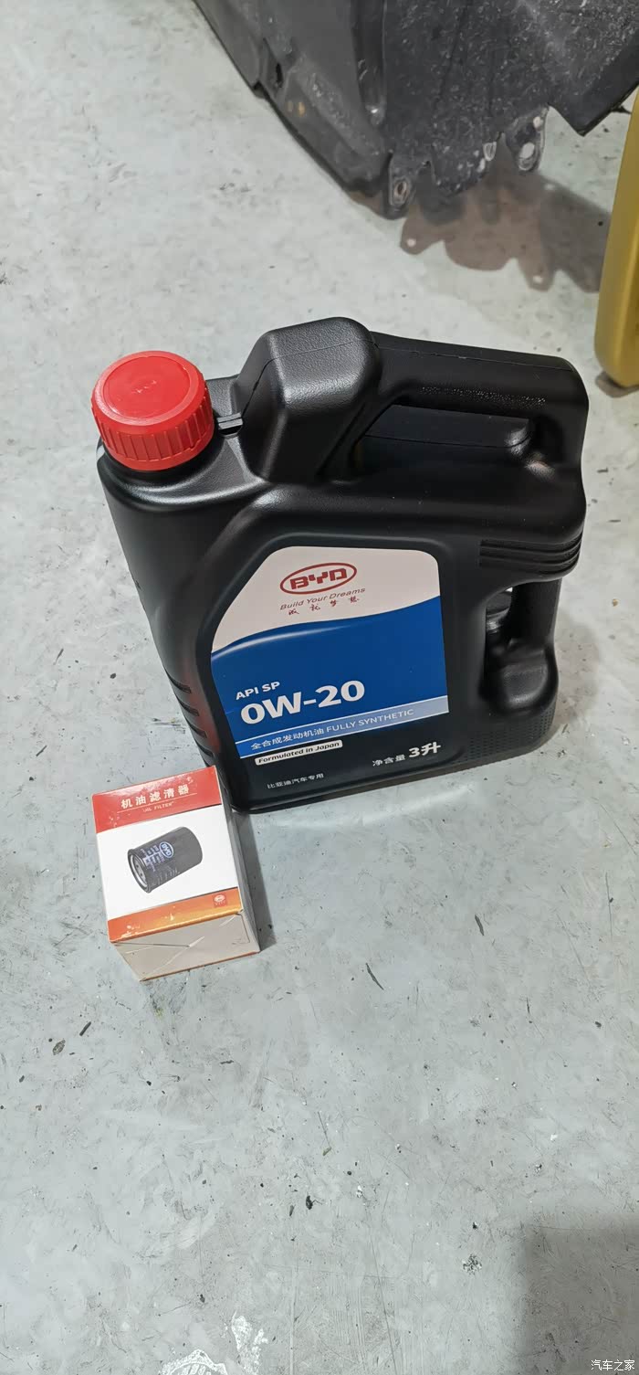

用的机油是全合成的0W-20机油,比亚迪纯正用品出品。

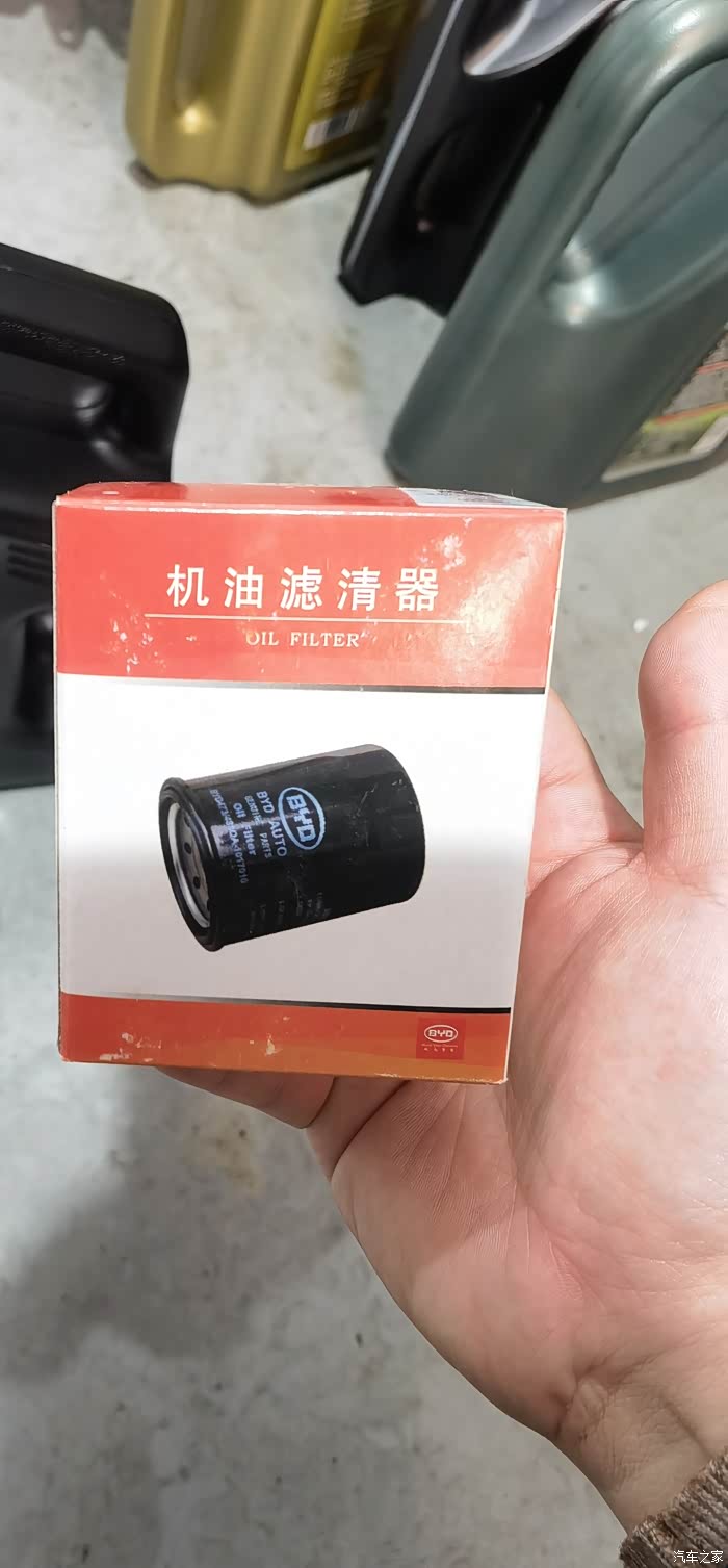

比亚迪的机油滤芯,如果单独买价格也不贵。

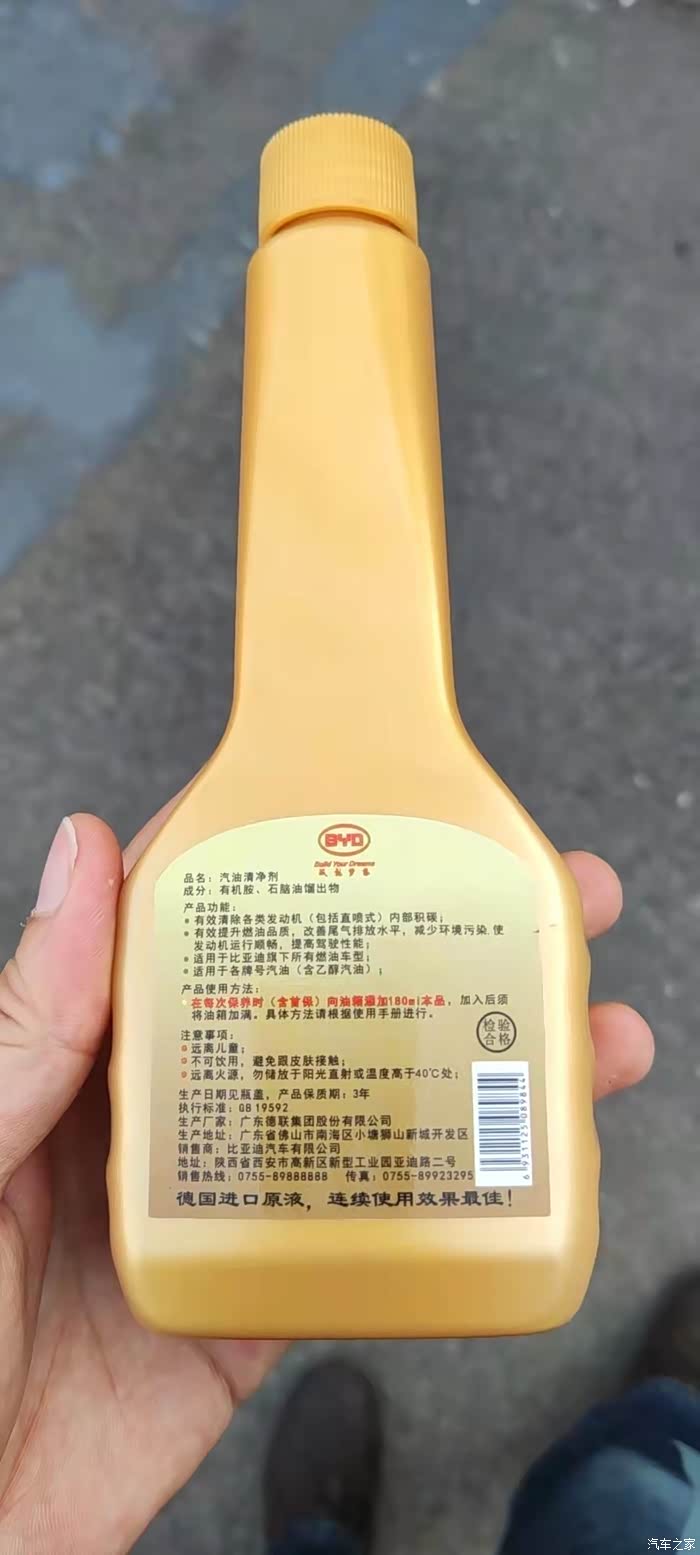

这就是比亚迪官方正品汽油清洁剂(燃油宝),使用说明是每次保养时向油箱里添加180毫升,这个也可以拿走自己下次加油时再加。

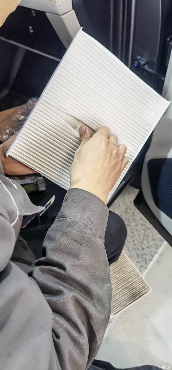

1、二保时需要核销电子保养券,不需要再带保养服务手册到4S店,拿着行驶证就行了。2、总里程过万之后是要检查空气滤芯和空调滤芯使用情况的,如果很脏需要更换这个要自费单独购买4S配件更换,送的保养券里是不包含的。

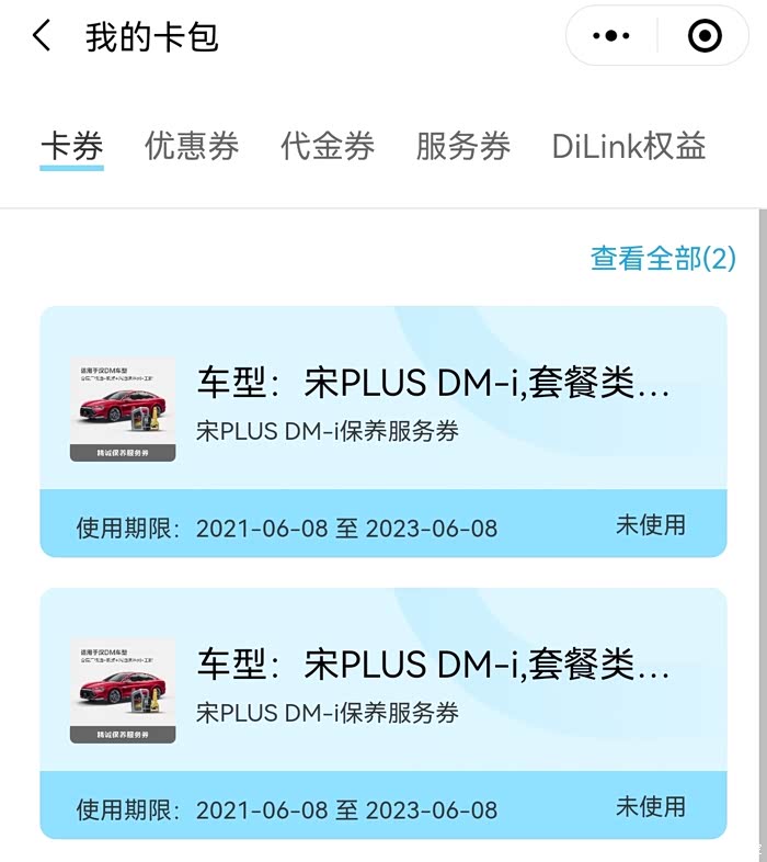

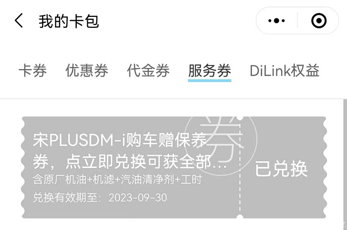

之前比亚迪官方出台政策21年7月20日前订车的车主除了首保外都额外送三次常规保养(全国联保),送的保养券在比亚迪汽车微信小程序上兑换领取(路径:我的卡包-服务券里)。
保养券兑换领取后就会在卡券里显示,一共三张,有效期自购车之日起2年,使用一次就消失一张。

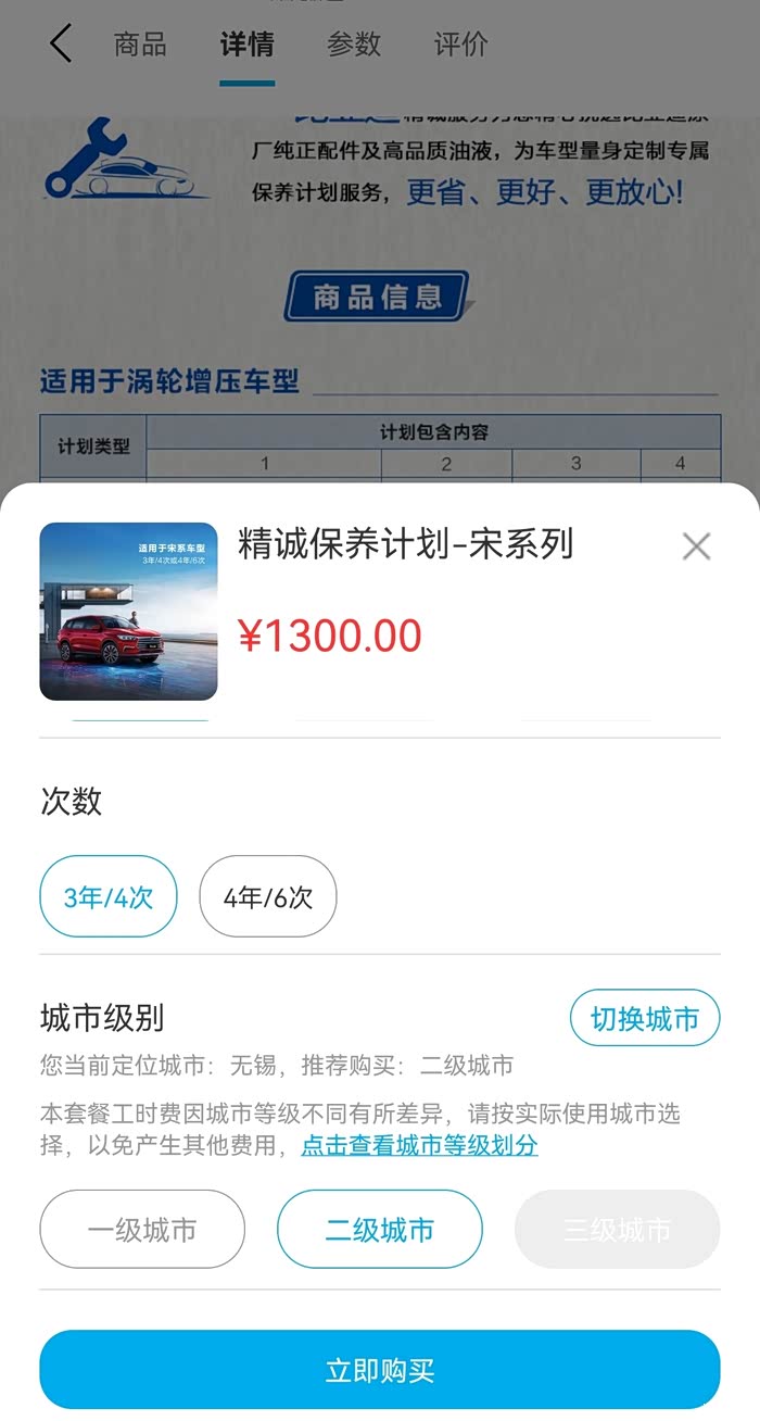

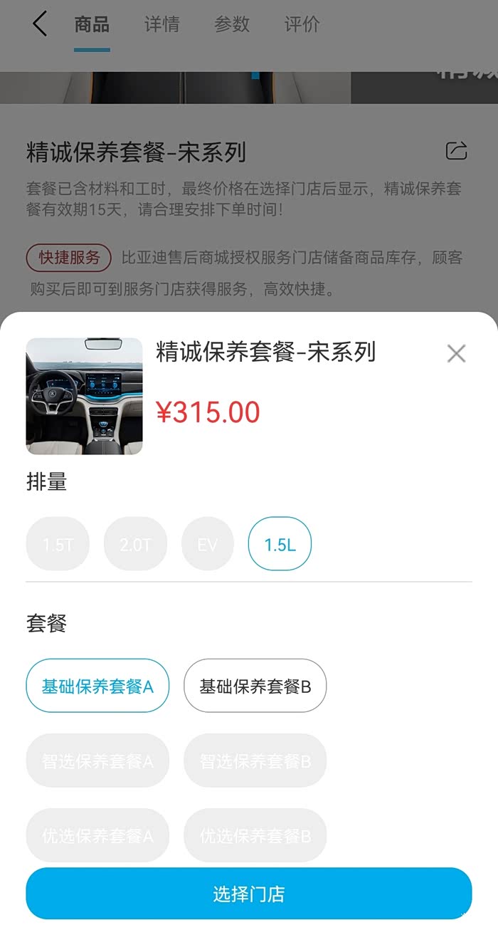

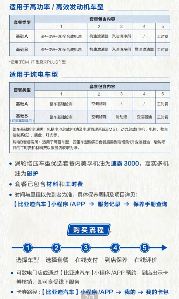

后续如果送的保养券用完了可以在比亚迪汽车app中购买保养套餐(单次保养)或者保养计划(3年/4次或者4年/6次)。
宋plus dmi单次保养套餐:有315元和420元两种可选。
宋plus dmi保养计划:有3年/4次和4年/6次两种可选,这里要【注意】根据自己所在城市选择“城市级别”,不同等级的城市,同款保养计划价格也会不一样。
自费单独更换空调滤芯58元一个,一般保养时购买不再加收此项工时费。

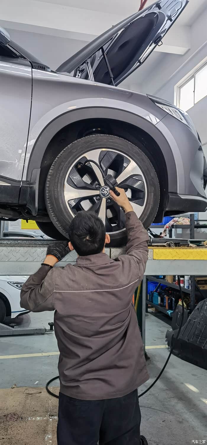

1、轮胎检查,胎压检测,打气服务。
