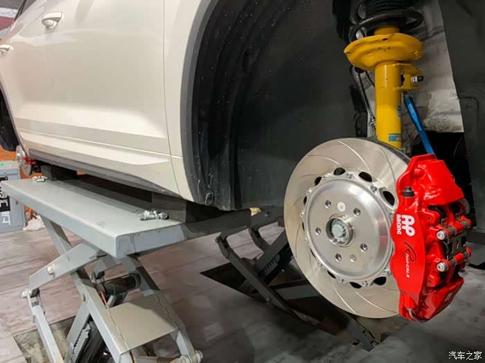

AP9540红色锻造大四卡钳,分量沉甸甸的,不过比原厂铸铁的卡钳还是轻多了

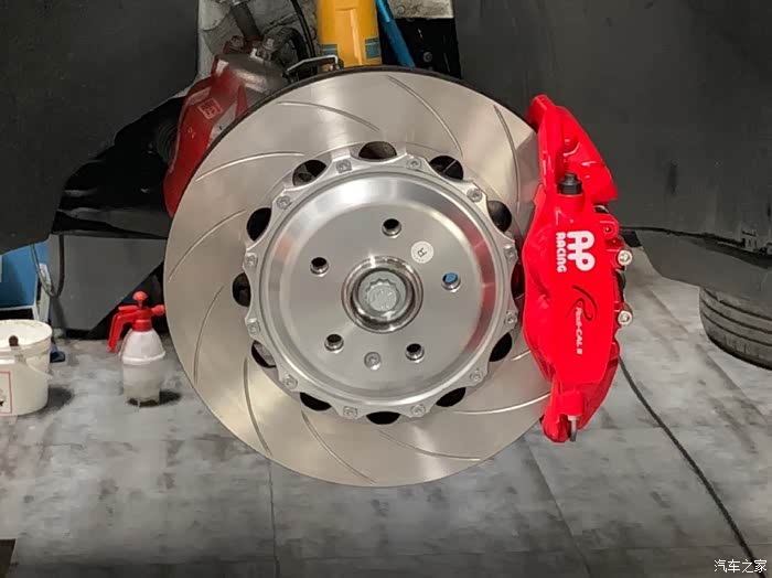

前CVZ 355高碳划线刹车盘,桥码合头都是订做的,工期一周

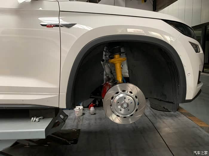

刹车上身,盘正好吃完,证明桥码的数据很精确

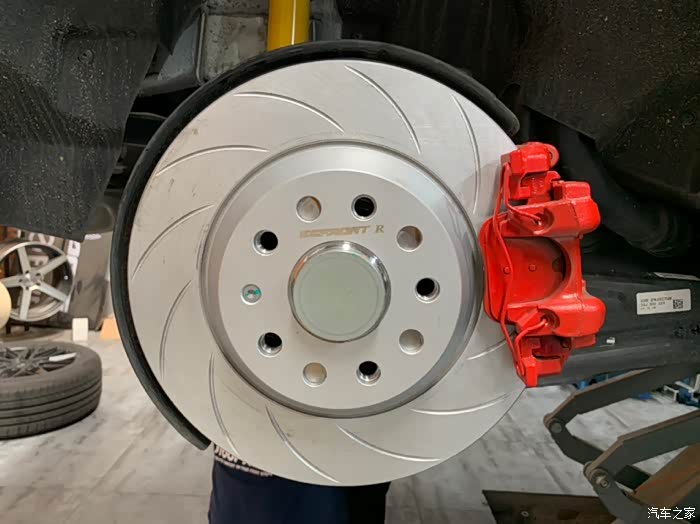

后一体式高碳划线盘,大小没改,因为不是四驱,后边主要还是电子手刹用的。如果要改后刹需要用belef电子刹车和改装卡钳串联
换个角度,也可以看到上次改的Bilstein B12和可调李子串

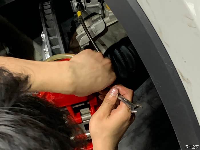

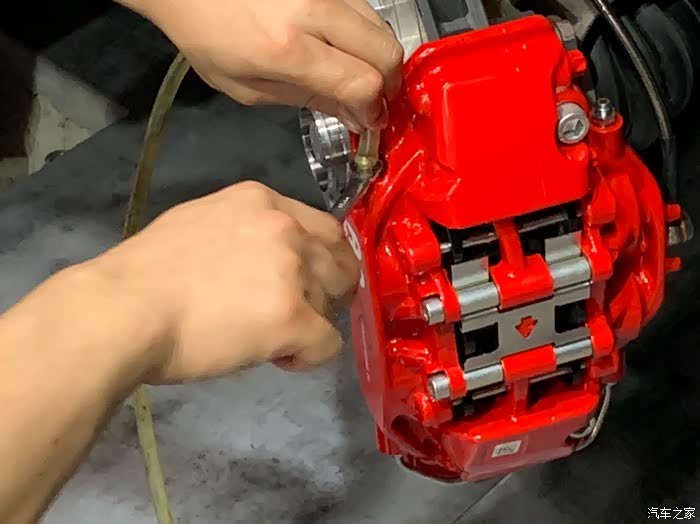

排气
排气,空气必须全部排干净

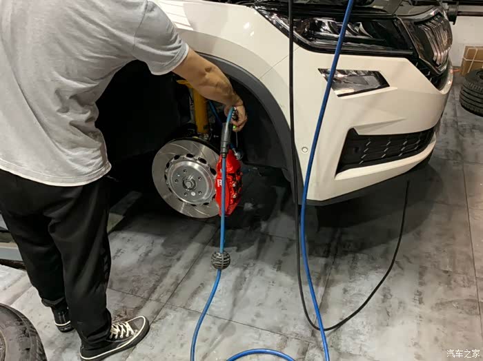

冲洗一下,用的是brembo的油,可溶于水,水一冲就干净。

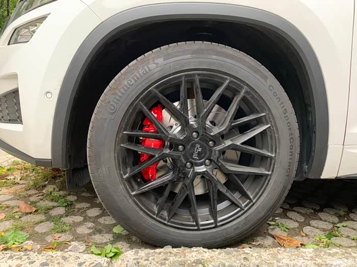

打完收工,十幅轮毂刹车漏出的不明显,但是开起来效果很好

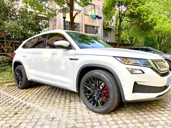

完工效果,前45度霸气
完工效果,侧面略微前倾,配上刹车轮毂很战斗
