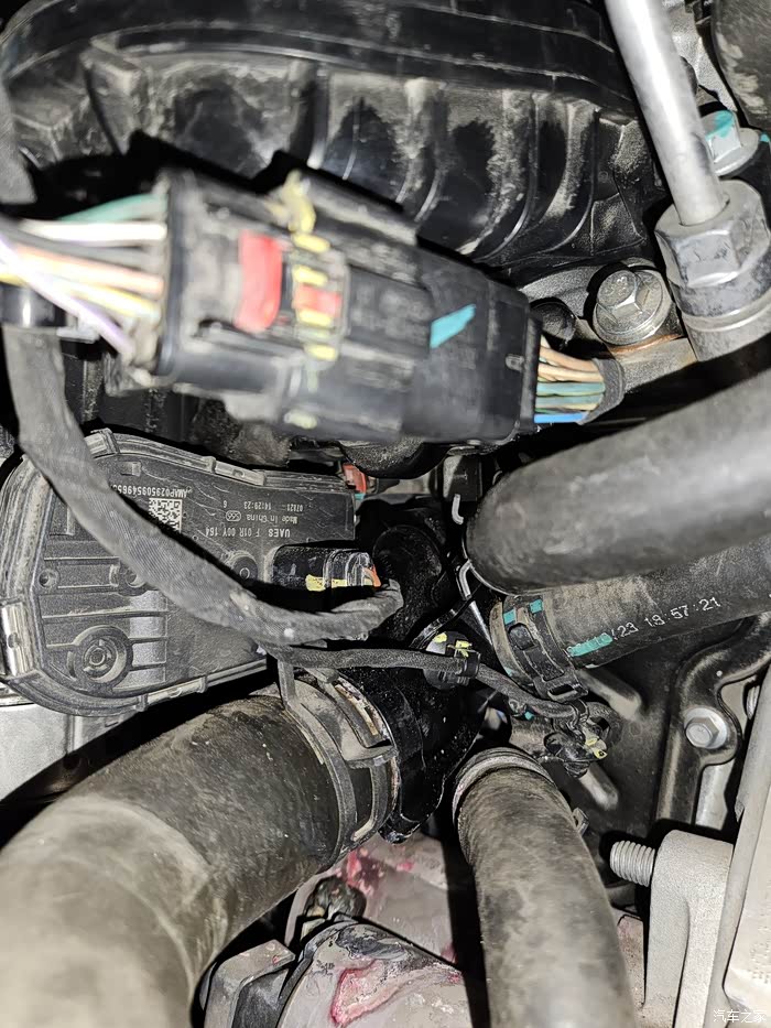

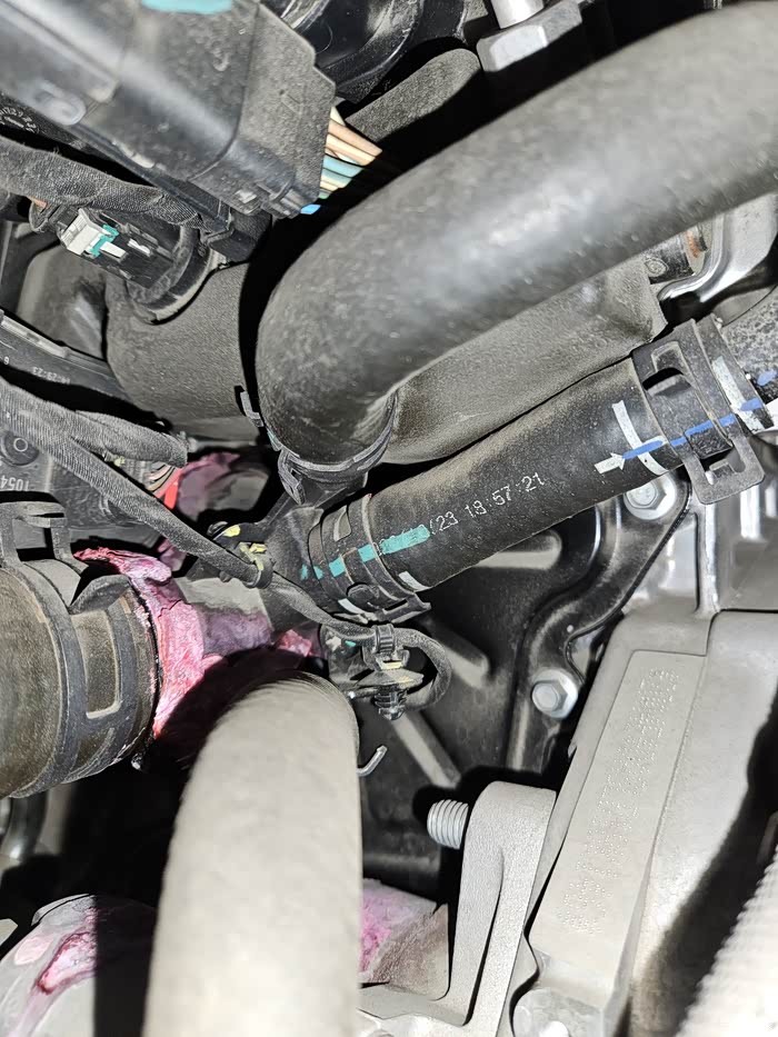

早上着车看看尾气是否有白烟,如果有的话可能是缸垫有点小穿孔,不过你这个消耗量这个温度下很可能看不出来。
我的车2年半了,跑了1万多公里,防冻液面几乎没动
赶紧检查检查,别缸垫呲了就麻烦大了。
广汽那边.GS8和M8就有这毛病..呲缸垫喝防冻液.
