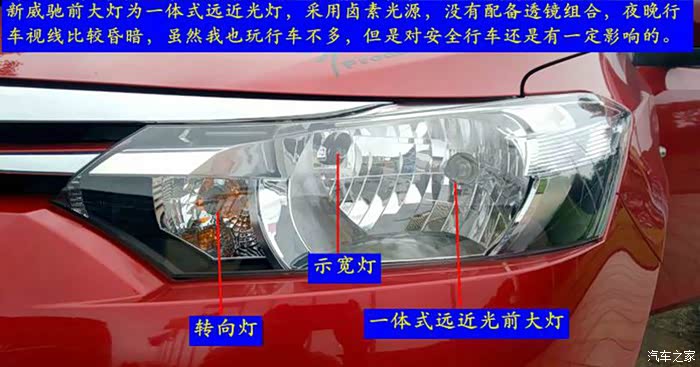

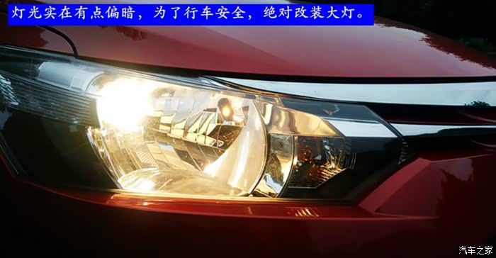

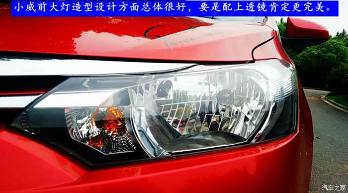

      爱车丰田VIOS采用最新丰田家族性Keen Look前脸设计,显得异常年轻和凶悍,而VIOS车灯采用犀利眼设计语言,菱角分明、看上去相当犀利;与前脸设计语言相呼应;所以前大灯设计VIOS相当成功。但是也有不足之处,全系采用卤素光源可以理解,但是不配备透镜造成灯光骗弱;晚上行驶前大灯灯光偏暗,影响夜间行车安全。

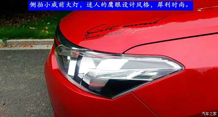

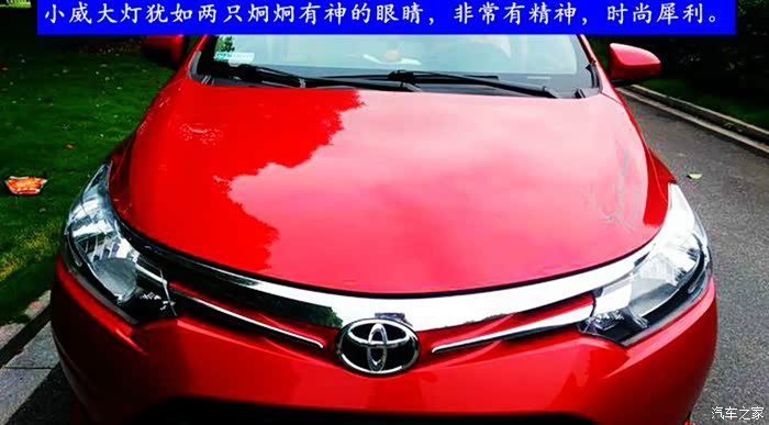

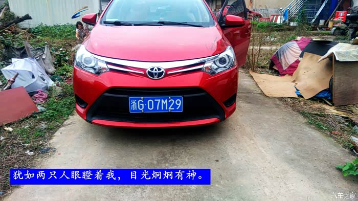

一组前大灯改装后的外观写真,威驰外观前脸犀利凶悍,整体呈年轻化,颜值不错,其它方面表现也很均衡,没有特别吸引人的地方,也没有特别让人讨厌的地方;简配的地方除外;总体表现应该还算不错;前大灯升级后的威驰更加犀利动感,照明效果显著提高。

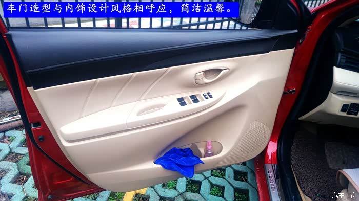

威驰配置很低,没有什么特别吸引人的地方,整个内饰设计还算不错,简洁大方,米色内饰充满温馨和清晰;黑色内饰则是动感时尚;威驰内饰用料简单,做工很精致;相比同级别,做工和品质还算要胜出一筹。

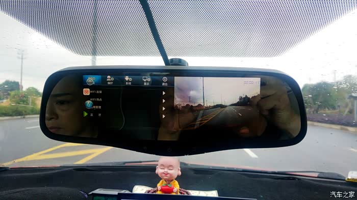

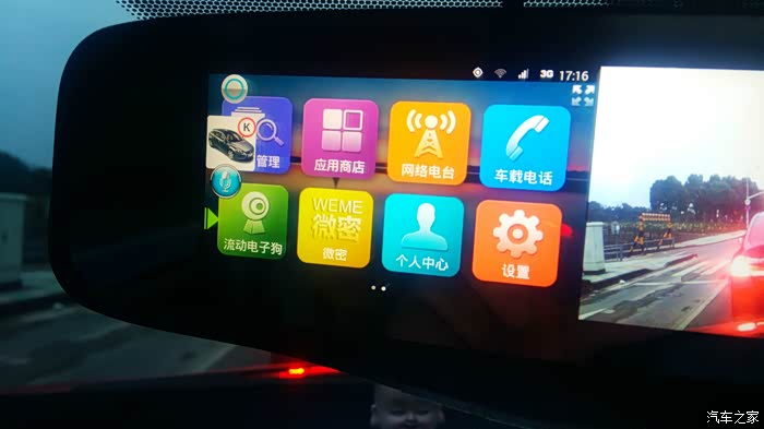

行车记录仪改装好几次了,在活动中得到过几次记录仪,这次改装应该是最后了,新改装的记录仪功能也非常强大,带在线导航、倒车影像、在线应用、语音操作、预碰撞预警、车道偏离、电子狗、路况在线更新等;其它小改装就不一一展现了,经过配置改装,简配的威驰爱车也变得配置丰富和有点高科技含量了。
行程3: 大灯改装前之威驰外观、大灯简介
一组我的威驰更换前大灯升级前的随拍留念,毕竟配备全家度过两年多的时光,虽然有点嫌弃灯光的昏暗;但也照耀着光明安全度过。拍一组灯光照明做个留念和灯光升级后的比较。

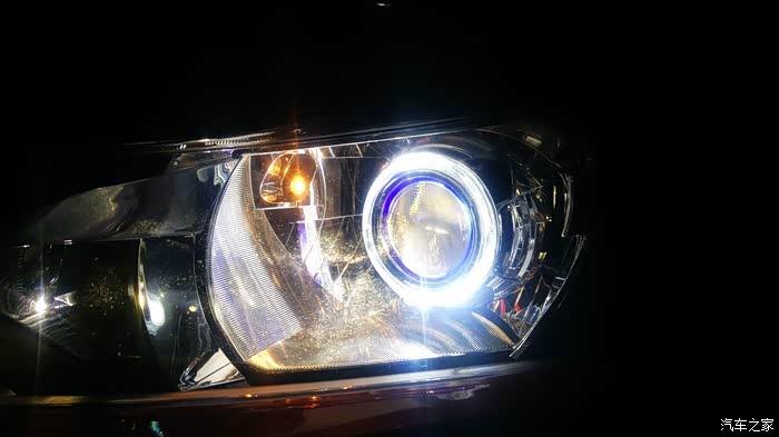

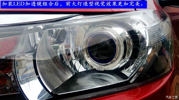

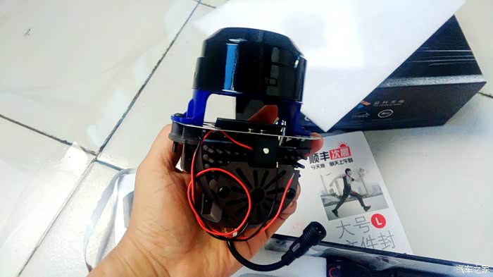

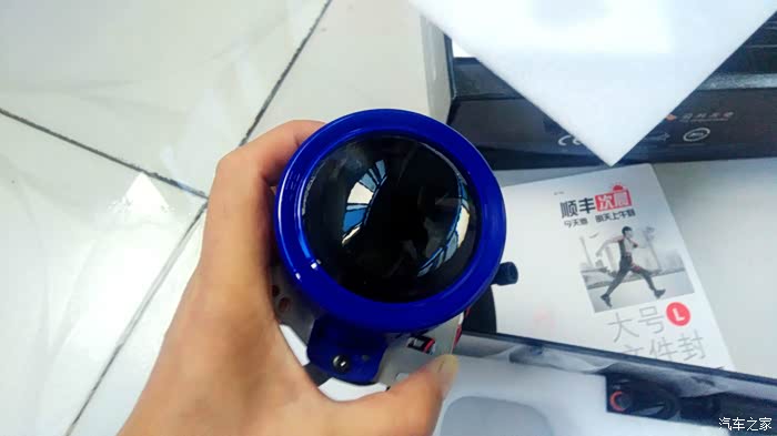

    为爱车前大灯升级,改装LED双光透镜。为爱车走出昏暗,驶向光明。LED双光透镜产品特点:功率消耗小,发光效率高,路照效果极好。启动快:0.01秒启动速度,既点既亮。采用单PC透镜设计,重量轻结构牢固,远近光灯切换机构可以进行远近光灯切换,也就是一体式远近光灯,近光灯光型完美且路照效果极佳;远光光速集中,光强度高,且照射距离远。安装简单,结构固定牢固等;因为LED双光透镜很适合一体式远近光,所以我最后选择改装LED双光透镜。
一体式高亮LED双光透镜:光强度:近光50000CD;远光65000CD;色温5500K;输入电压13.5V。输入高亮近光28W/远光35W;工作温度-40度—+85度度;LED双光透镜外观展示,数据看上去相当不错,改装完之后效果如何马上揭晓。

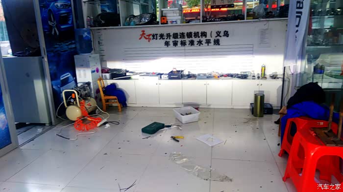

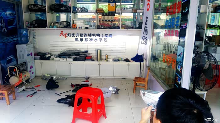

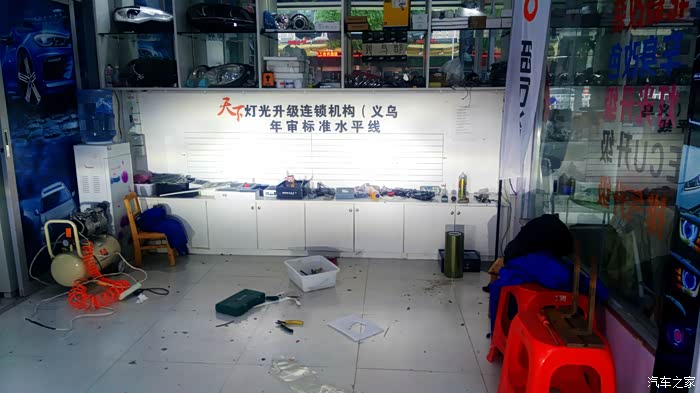

和改装店联系好之后,就驱车前往,不远也就30公里左右;赶到改装店还没开门,赶紧电话联系,因为整个改装过程,据了解最少需要8小时以上。

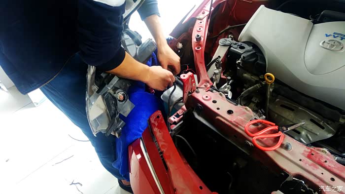

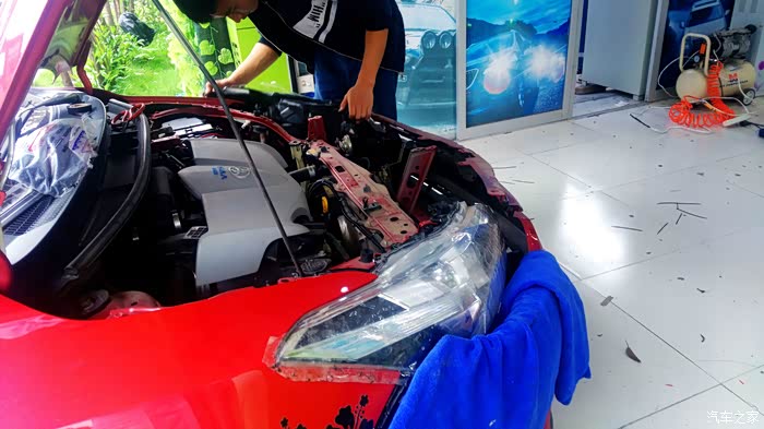

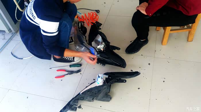

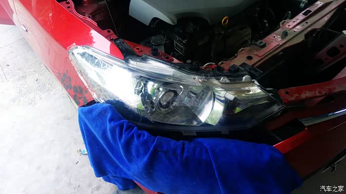

改装LED双光透镜,第一件事就是拆除前大灯。两个技师很麻利,只花了十几分钟前大灯就拆除完成。

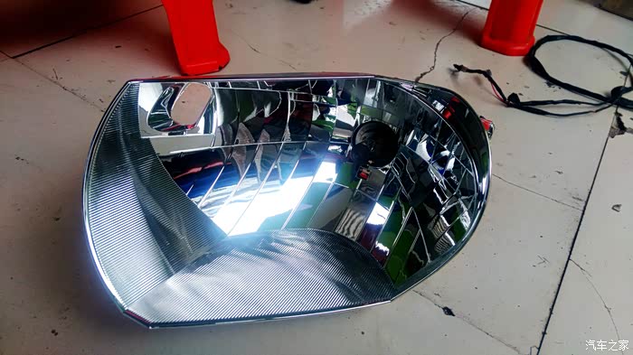

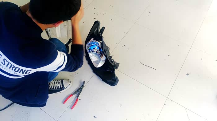

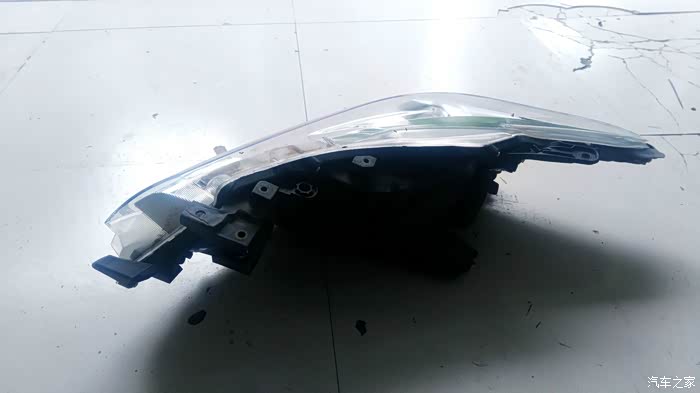

给拆下来的威驰前大灯特写,内部结构很简单,但是做工很精致,灯罩打胶很严密。
前大灯拆除后,小威看上去是千疮百孔,可见前大灯对于外观起着很大作用。

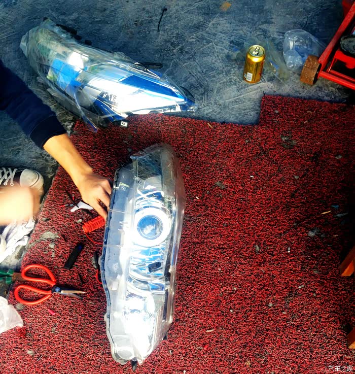

要塑料保护膜包裹前大灯,干什么用呢,接着往下看。

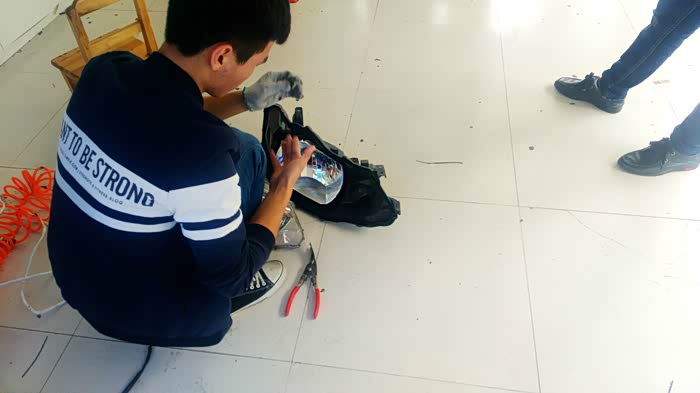

来用塑料薄膜包裹后的车灯放进烤箱烤热,为的是去除镶嵌灯罩的固定胶。

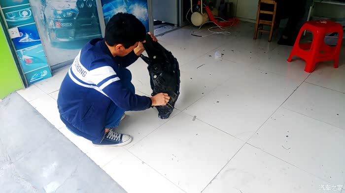

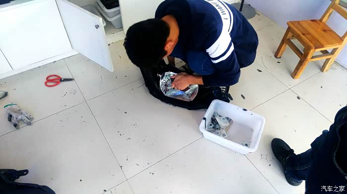

拆除灯罩拿出灯碗,以便切割灯碗,也就是给灯碗开孔好安装固定LED双光透镜。
两个灯碗陆续取出,准备给灯碗切割挖孔。

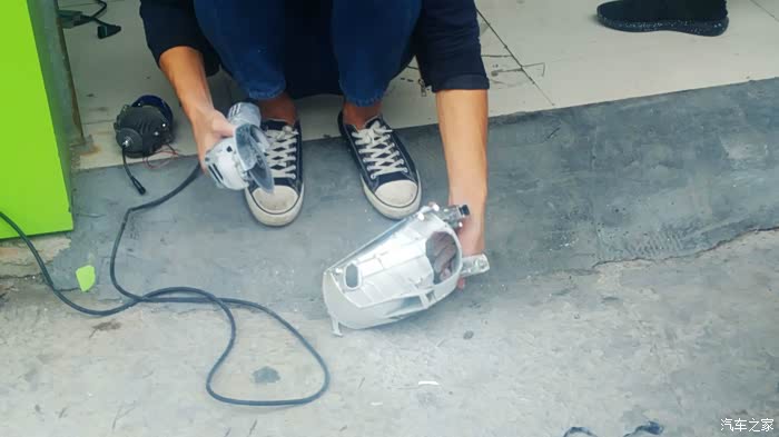

按照LED双光透镜大小,先开孔取大致模样进行切割。

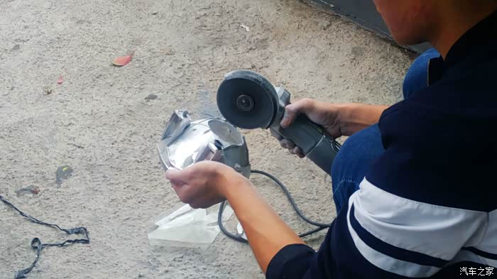

按照LED双光透镜大小,给灯碗开孔切割,整个过程有点慢,毕竟给灯碗开孔是一个极其细致的活。技师手艺非常熟练,据他说,基本天天重复同样的事,当然熟能生巧了;改装前大灯,技师手艺好坏,直接影响前大灯升级好坏,我选的是车灯指定安装点,这样安装更可靠。

LED双光透镜与天使眼与灯碗固定牢固之后,重新将灯碗固定在灯座内。
再把前大灯灯罩重新固定打胶,这个过程很重要,打胶必须全部饱满,不得漏打,要不然灯罩内会进水或起雾气。灯罩固定完成后,再次用塑料薄膜包裹严密,防止安装过程中弄脏车灯。
技师熟练的把升级完成的前大灯重新安装回我的爱车身上

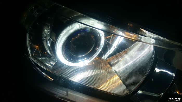

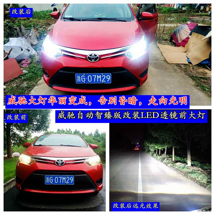

初具规模。小威前大灯改装双光透镜后,变得更犀利时尚,视觉效果更好,我的天使眼接的是示宽灯的线,也就是与示宽灯使用同一开关,年检的时候只要把天使眼的插街头拔下就行。
所有工序基本完成,接通所有车灯电源,再启动车灯电源,看上去照明效果非常理想,我的爱车昏暗的灯光升级为明亮的灯光
改装完成后,改装店老板特意跑来拍照留念,他说这车灯照明效果极佳,他用拍照留作宣传使用。

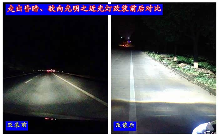

接下来调试灯光,由于还没天黑,只能初步调试一下,天黑之后再做细调。这是近光灯效果,照明效果极佳。
远光灯调试,光速比较集中,可以初步肯定,本次改装非常成功。
天逐渐暗下来,打开车灯,车灯照明效果极佳,我的爱车终于走出昏暗,驶向光明。

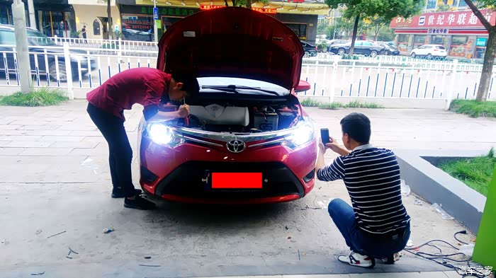

回到改装店调试灯光前,自己试了试,就觉得非常明亮,其它基本不知道还要调试什么,大概是最终调试灯光高低吧。
技师为我的爱车最终调试灯光,确实是主要调节灯光高低,就是调试两个车灯照出去灯光高低要一致。

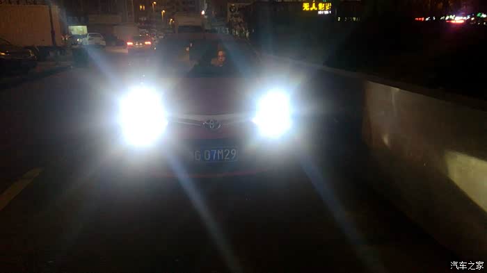

将车开到马路昏暗的地方,测试灯光照射,远近光灯照明效果极佳,灯光调试也很成功,本次车灯改装也就此结束。

再次感受大灯远近光灯照射测试,近光灯光型完美且路照效果极佳;远光光速集中,光强度高,且照射距离远。
