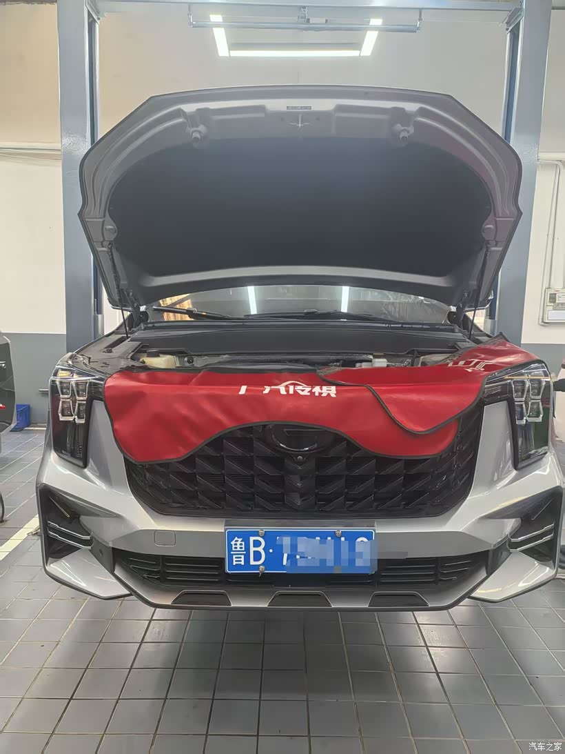

我的大8最近发现喇叭声有点破音的感觉,猜想可能跟最近天气降温有关,不知道车友们特别是北方的小伙伴有没有同样的问题?随后开车到4S做检查,到店后对比其他大8发现喇叭声却有不同
也因为这次检查,了解到大8有两个喇叭。确认喇叭异常后4S立马安排订货,这才是解决问题的态度,提出表扬
过了三天通知喇叭到店,立马开着大8去更换,去的路上都不敢按喇叭,因为声音确实有点糟糕,哈哈。

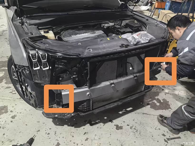

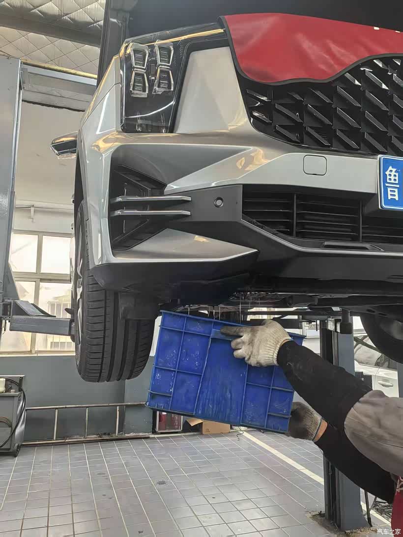

到店后技师手法很熟练,先拆中网后拆杠,这就是拆完后的样子,图中方框内就是喇叭的位置,左右各一个。

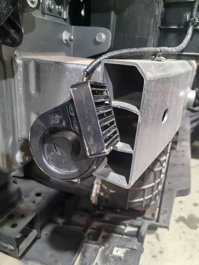

再给喇叭的固定位置来个特写。

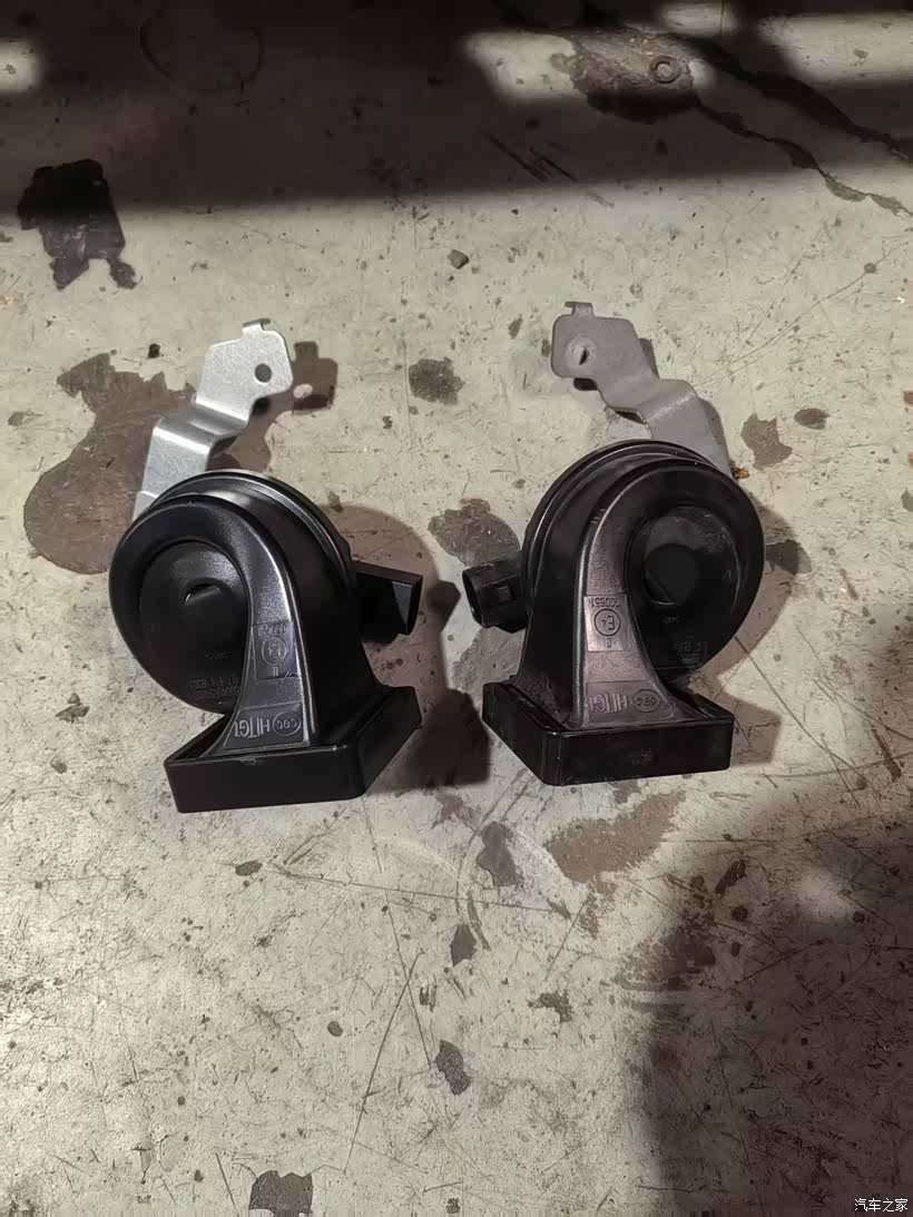

新旧喇叭对比(左新右旧),品牌是HITGT,上网搜了搜还不错,还给兰博做配套喇叭

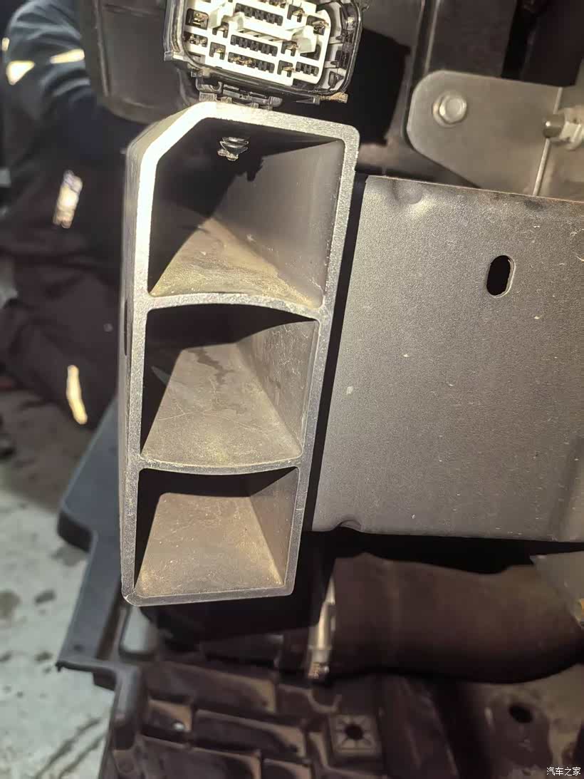

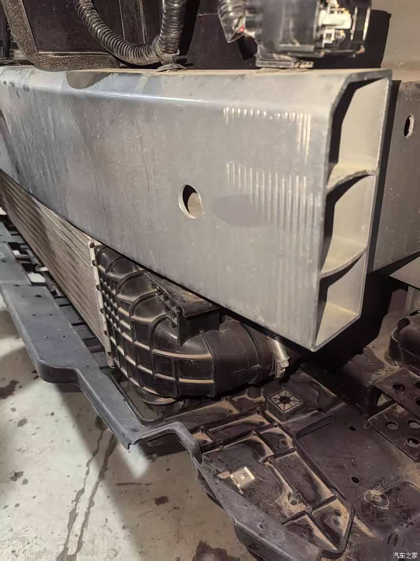

借这次拆杠的机会,也看到了大8那厚实的前防撞梁,全铝材质,侧面目字结构,看上去真的让人很踏实,很有安全感,感觉这钱花的值棒棒哒

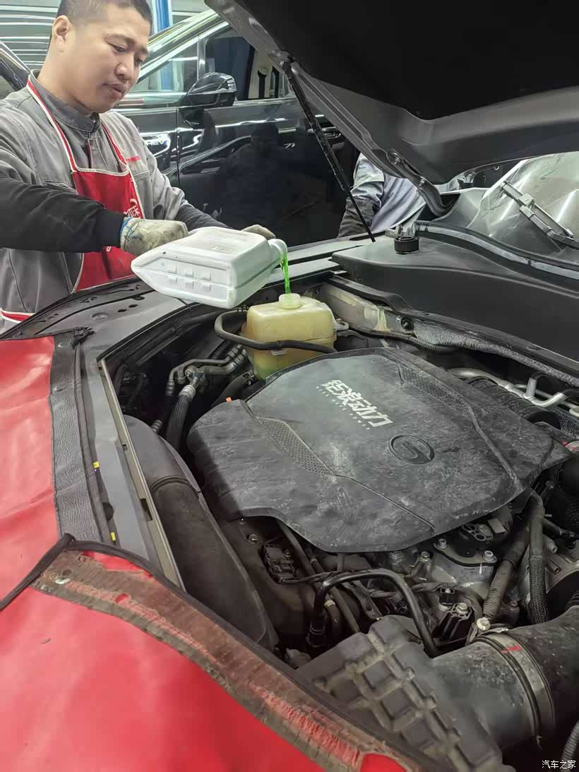

本着防冻液两年换一次的原则,这次正好也把防冻液一起换了。
倒入新的防冻液,大8用的是绿色,小伙伴们记住颜色不同的防冻液是不能混用的。
