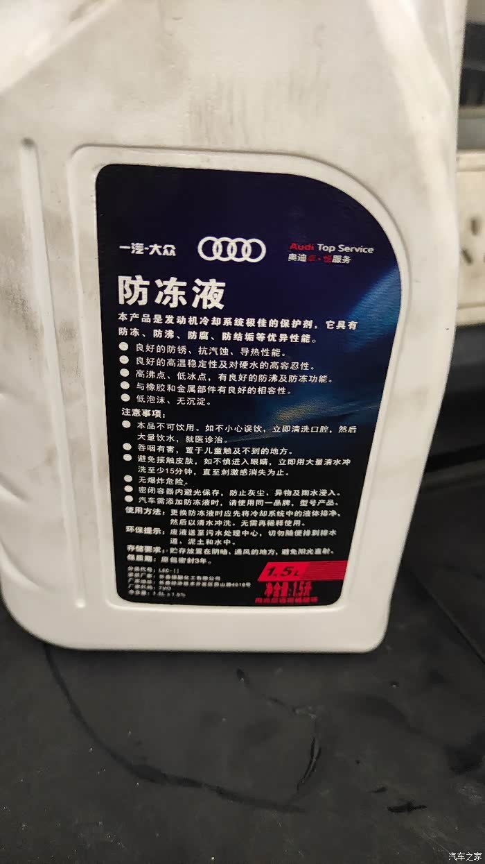

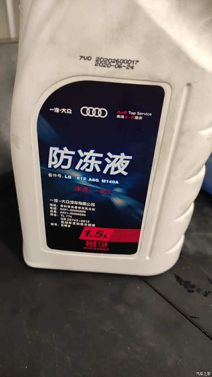

防冻液少了,需要添加,京东上查了,奥迪的g12,50多1.5l。一汽大众的g12,30几1.5l。请问这两个有什么区别?大家都加那个的?

通常情况下车子的防冻液,在冷车状态下,液位在上下限位之间就可以了,如果低于下限位,没有到达更换周期要求的话,建议回店里去添加补充与原车相同的防冻液。

百事通很不错,一般防冻液3-4年更换一次足矣,液面只要在MAX-MIN两线之间就是正常的,防冻液也会有一定的损耗,质保期内可以去4S店添加,防冻液必须添加同品牌同颜色的,千万不能不同牌子混加,颜色一样的也不行,配方不同,混加会起化学反应。腐蚀缸垫或堵水道。

防冻液壶里还有液的话,问题不是超级紧急,你不要慌
你看你还会去4s店做保养么?去的话,多久之后去?防冻液还扛得住这段时间么?扛得住的话,那就先别管了,保养时候技术会免费帮你加防冻液的
你要是紧急,那就别管50贵30便宜了,一瓶1.5升的,够你的车慢慢消耗3年了,买奥迪的保守一点心里踏实一点
奥迪和大众两种不同包装的防冻液,你真要查清楚是不是一样的,我估摸着,很少有人呢那你给我吃点啦给个准信儿

都是一家的,我就换的大众的,防冻液这东西是消耗品,两年换一次

4S店。保养时免费加的。
