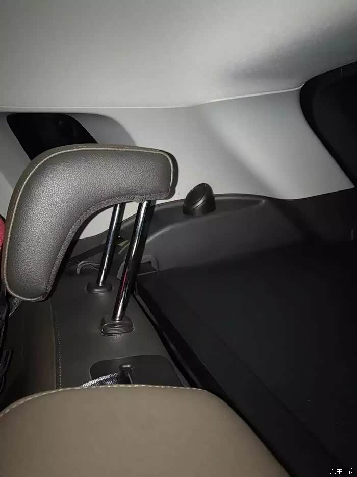

2、本人对音响不懂,经历多期学习,大师的指点,少有会点比较,咱们的小4原车喇叭够用,听多头闷,JD重音大声点像打屁,人声混浊,高中、低音混乱,期间也看过很多车友改装音响,鸟哥、贵州车友花几万换喇叭还有桂林的车友搞了二次机,也有车友自己DIY装功放板(有知识、有钱人任性),天天逛贴,天天发烧(不是骨灰级的那种烧,应该是发烫),最后去看医生了,诊断后回去休息几天,为了省银子,自己DIY四门隔音(真心累没发作业,不建议自己搞,带上材料花200大洋去外面贴吧)、改装4门套装喇叭(前门摩雷6.5寸玛仕舞套装,后门法国FOCAL劲浪6.5寸R-165C同轴),进口货?几百千吧的喇叭不要幻想进口的东西,都是国产贴牌,首先换了后门同轴,效果不好,后来把前门摩雷套装放在后门,高音装在后排C柱(后面有图),效果比原车好,再说现在是8喇叭(4高、4低),虽然音质提高不少,但接下来问题是原车主机推不动,那得花钱加功放啊,冷静冷静,现在才想起“鸟哥”的名言(东加一只,西加一个,南北换一双),钱花了没效果,一直没敢提大炮是有原因的,后续讲。

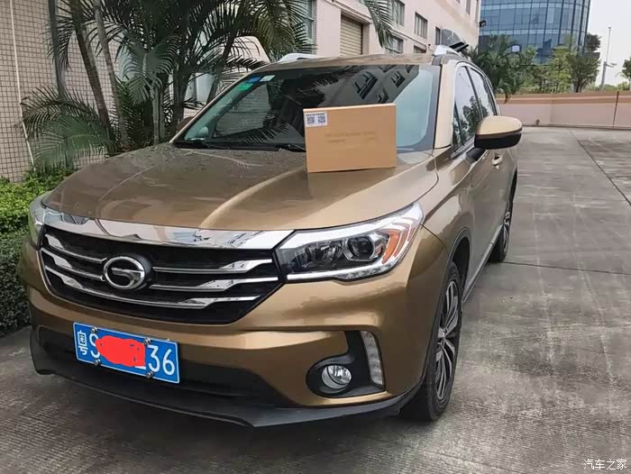

3、两个月过去,省了点银子,天天查有关汽车功放,在不损坏原车线及拆车的情况也,选择了数字功放,傻瓜式接法,自己可以再次DIY,选了几家试用都没成功(就不一一说出品牌名称了),新天马T21,目前在国内数字功能应该算得上高科技产品了,功能太强大,支持手机APP调试、Wifi、DSP、DBB所有功能都能用手机操作,对每位想改音响的车友来说是福音,安排顺风快递真心棒,在深圳讲的是诚信及速度,当天发货,第二天收到,宝贝完好无损,支持国产产品让特朗普下台去吧,在结尾会分享T21-5.1数字功放最终结果,接下来发图。。。。。。。。。

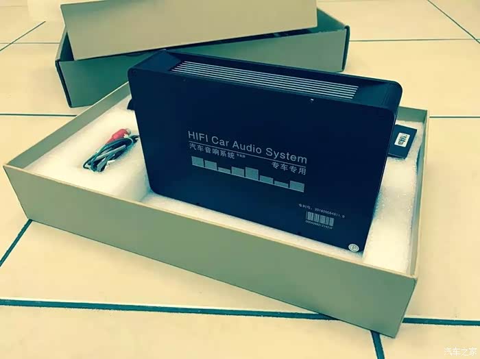

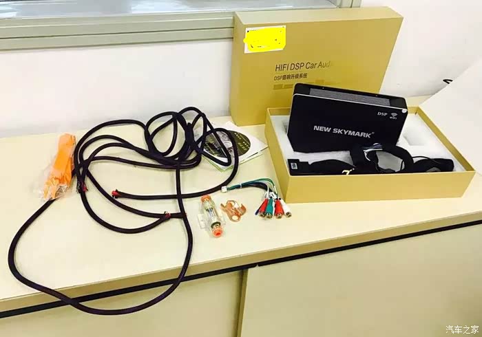

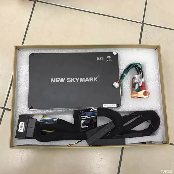

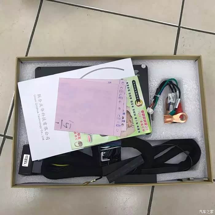

配件齐全
包装精至
主机好重啊,第一手感觉得质量杠杠的
所有配件就不一一说了,一看就明白咱用的
葵花宝典“一马当先”好贱,难道要自宫?

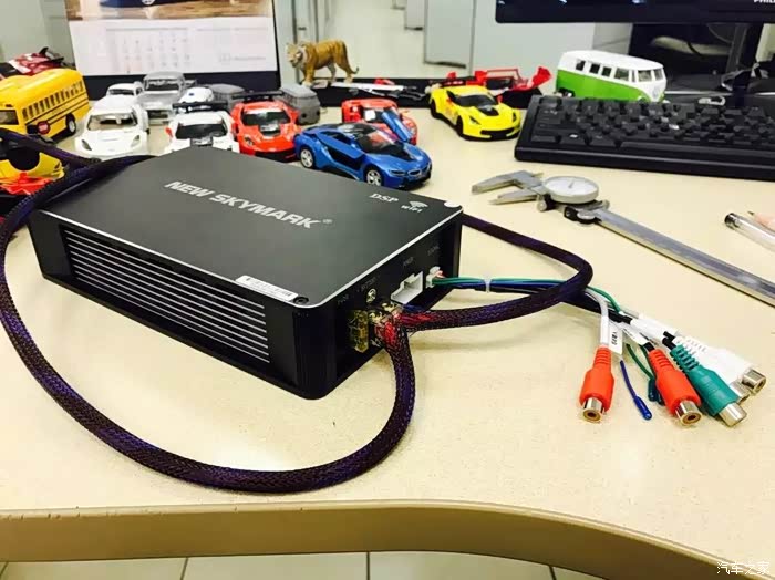

爆光了
(请忽视那些车模型,搞设计这块的哪有不爱车的)。

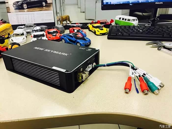

重点要讲一下,黑色线(色盲,内内是红的好不好)是从机仓电瓶接线,厂家工程师说通电效果更上一层楼,这个DIY的有点难度,我就先用不接线的方法,听一段时间再说吧
这一捆线作用很大,如果没有装中置喇叭及大炮,就给它放假吧,先备好,以后发烧再用。

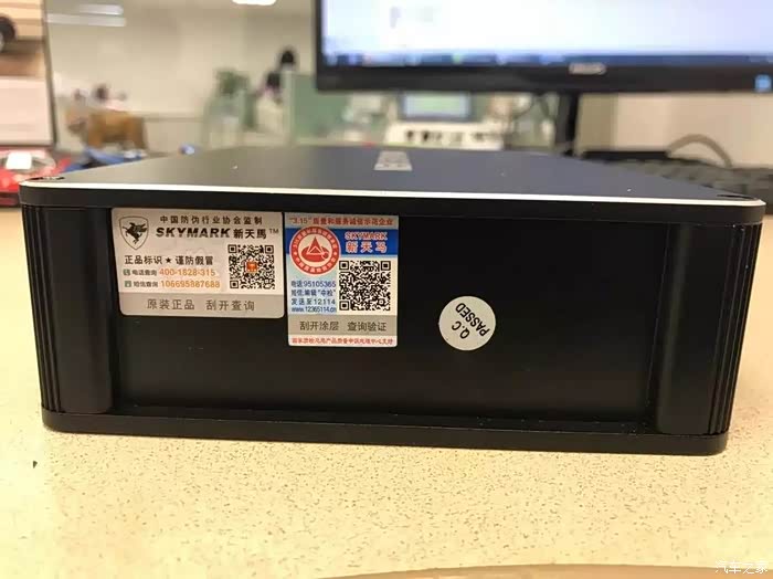

这个很重要,标签、包装、里面的东东都申请了专利(后续告诉你们我是怎么知道的)

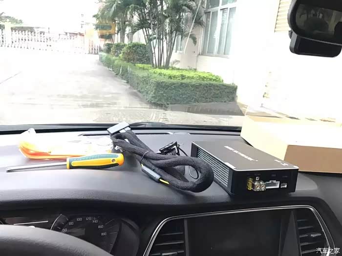

跟小4同框相,以后好好过日子

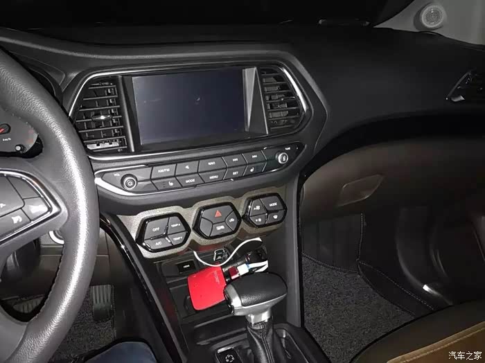

车内整洁如一

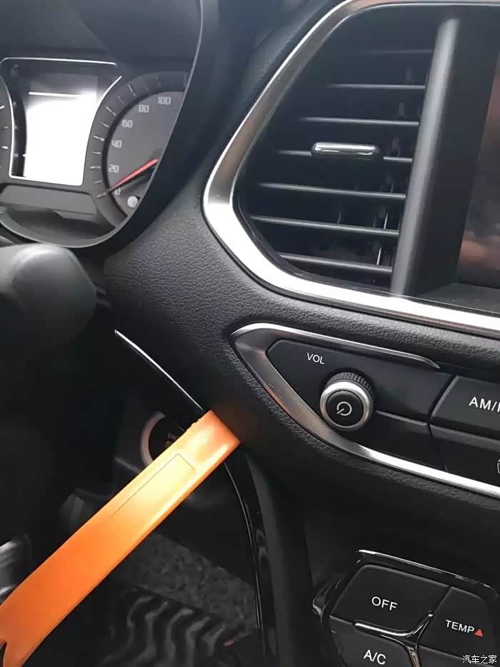

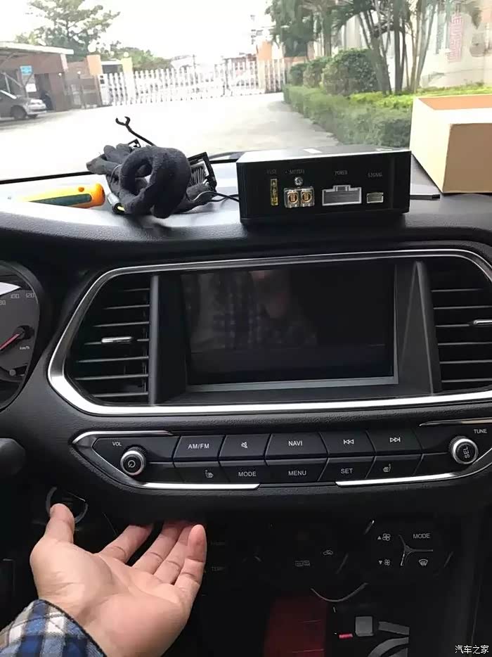

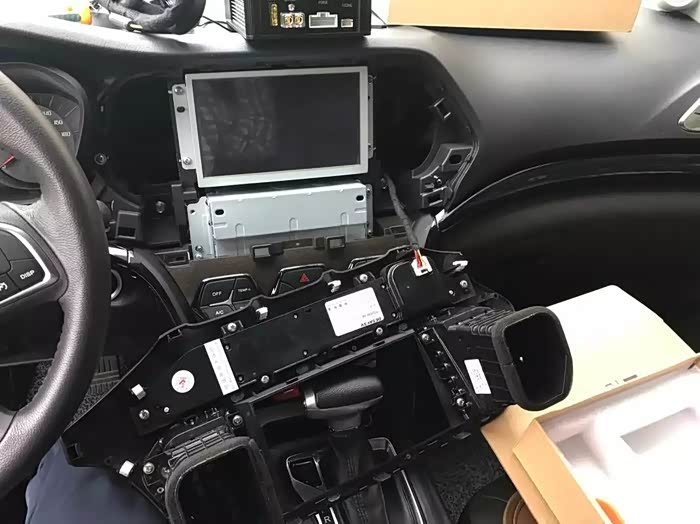

老司机可以略过,新手留下看清楚了

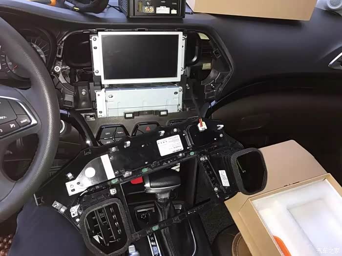

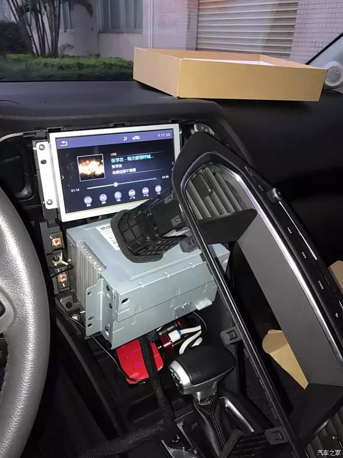

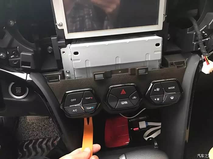

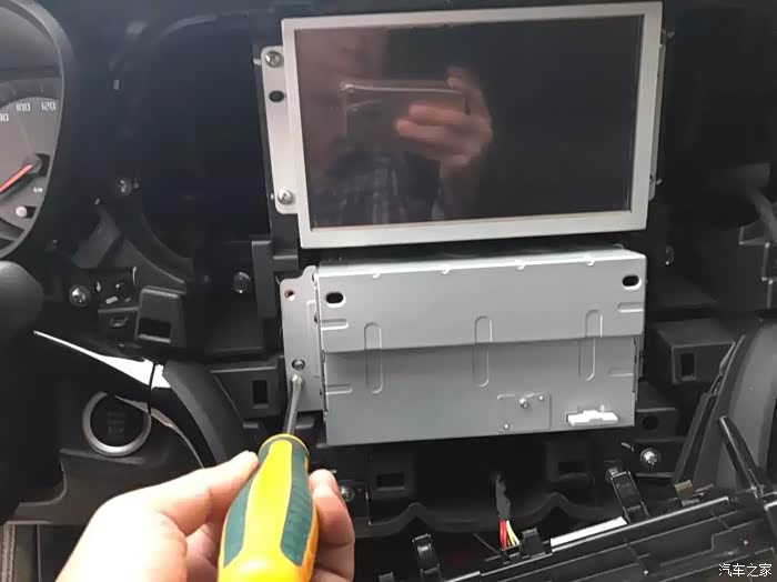

撬开板面后,注意要轻拿轻放,因有线接连
特写,心疼哦
把线拔掉,要方法,不能蛮干,搞断了4儿子要你3000修,你不可能只能1000,曾经被伤害过的人
撬下一块面板,按这步骤去做,准没错
现次重复一遍,轻拿轻放,下在面板也是有约束线连接,拆好后找位置放好
屏里有男淫,是一边搞机一边拍照,求招女助理,条件如下:1、要女的,2、要活的

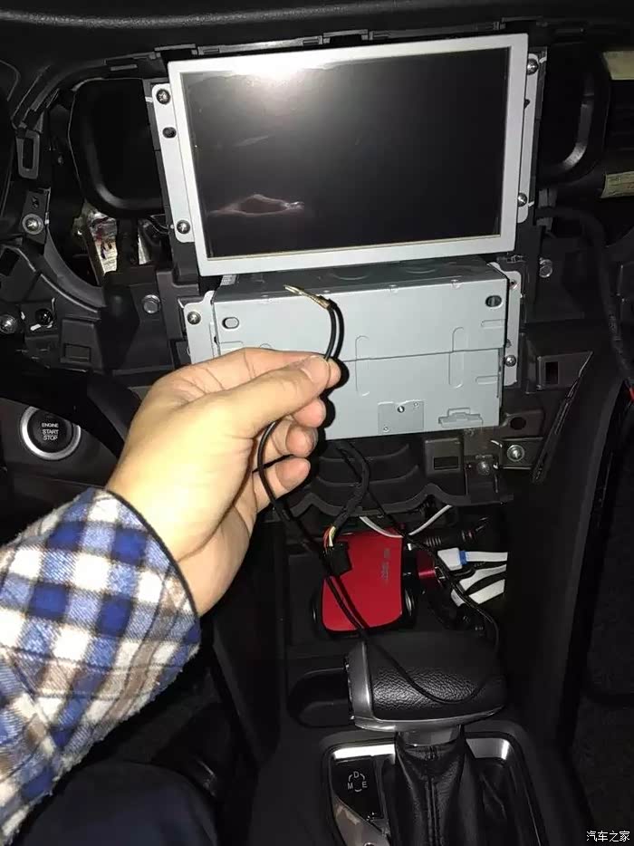

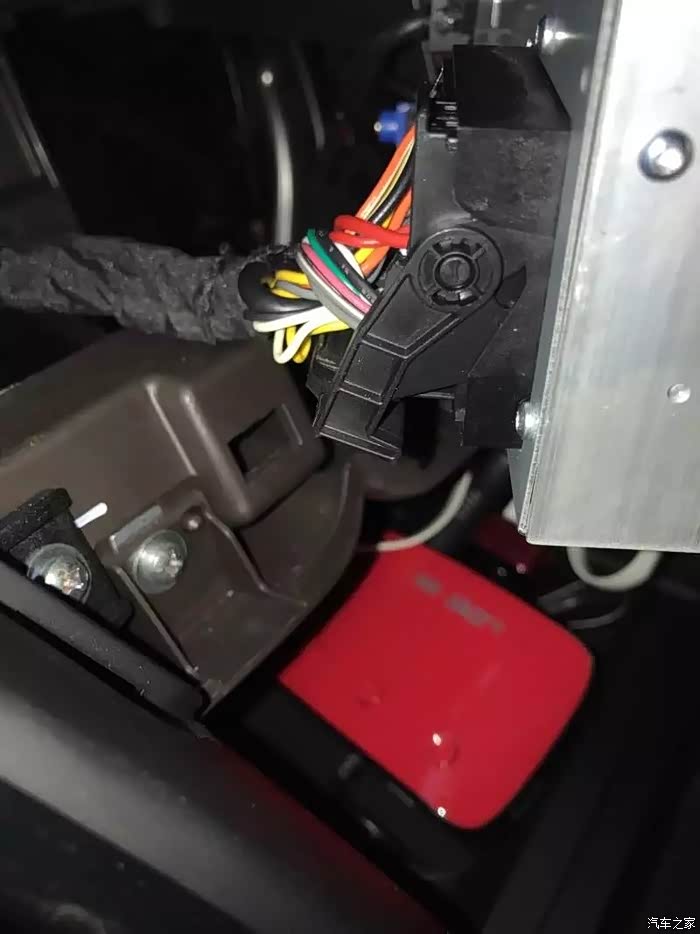

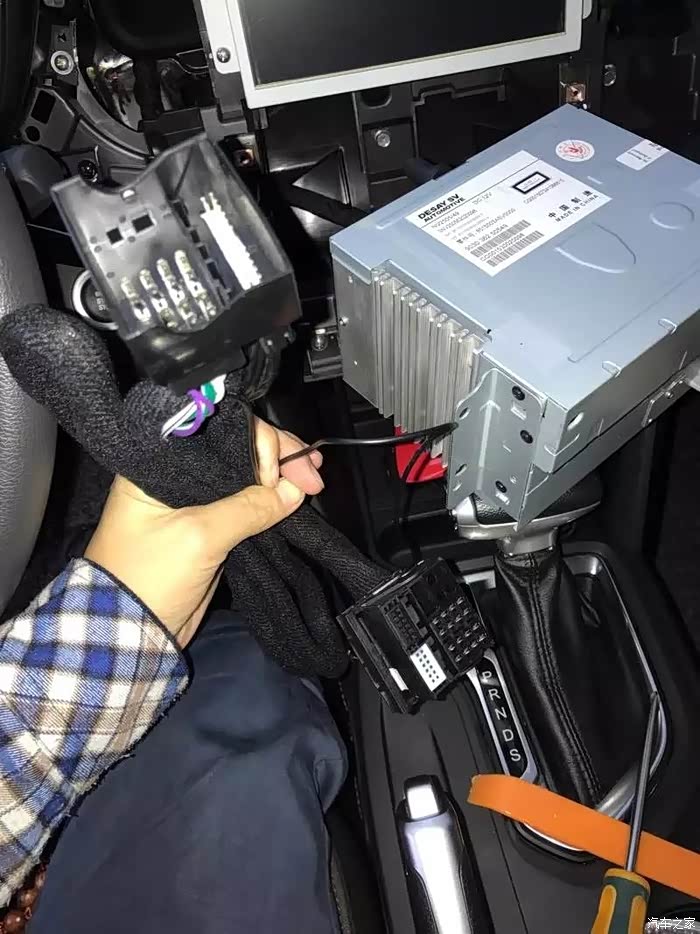

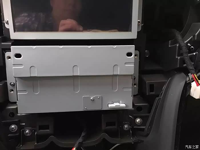

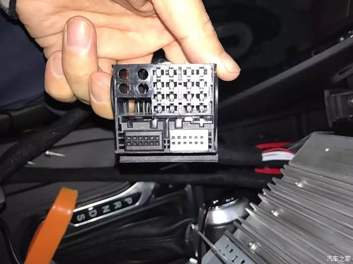

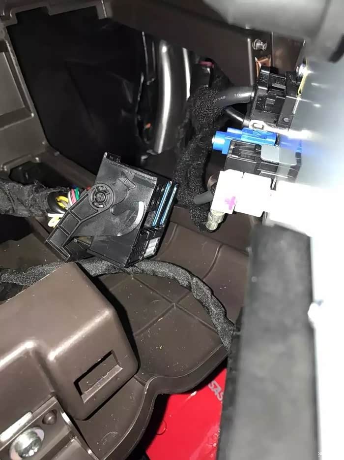

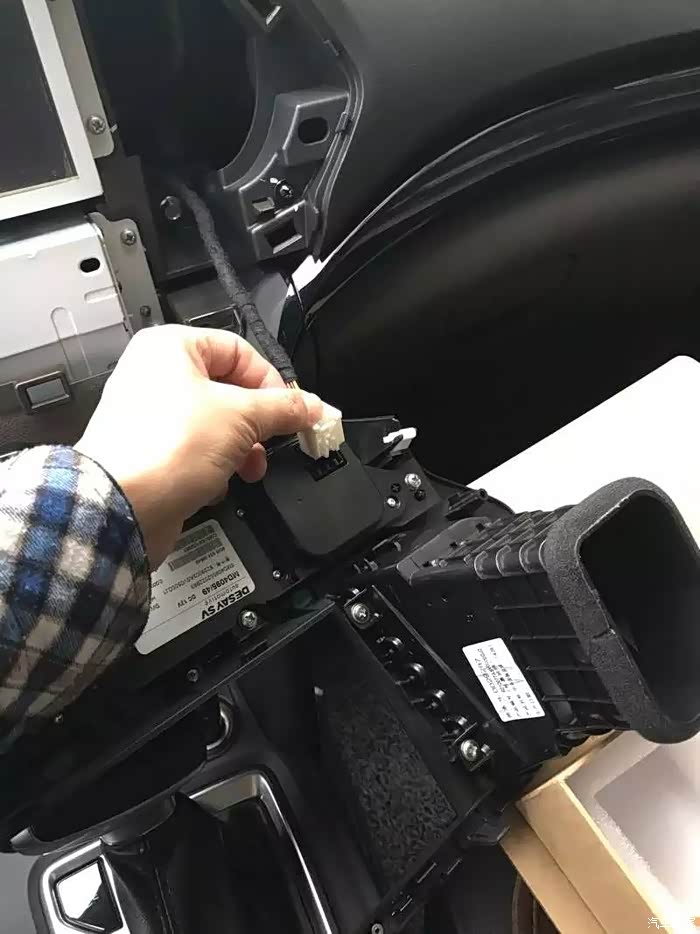

把原车主机轻拿出来,看到背面大插座,要把它取出来,注意方法
插座上有一个活动反扣,用手把反扣件压住,插座才会松开,再往外抽出
轻松拿出,其它主机线别动,看看可以

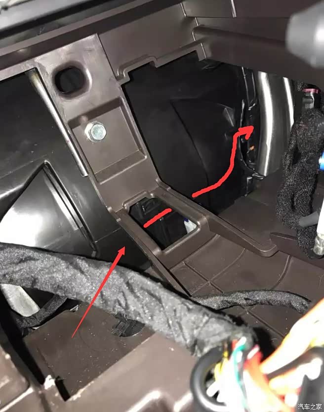

先找准走线方案,各有不同
这一步灰常重要,如果线从上面过就会阻碍主机,顶主机背你无法装平上螺丝,所以要从下边过,直到扶手箱位置出
穿线
出来了

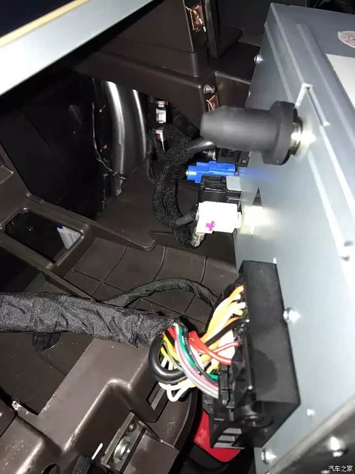

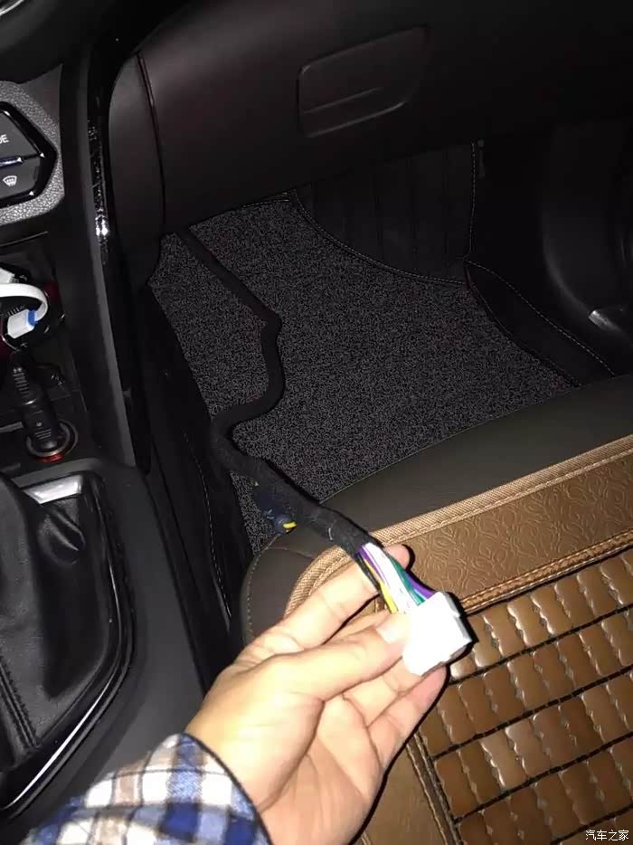

准备接,公与母互动,不多说,新手弄几次就懂
你插我-我插你

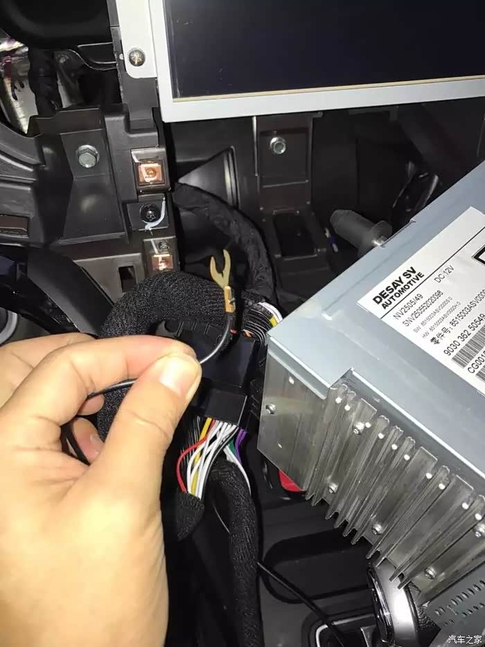

地雷线(呵呵),打个螺丝位装上,不装这个就不管用,所有的线都接好,主机回位之前最先试试,如果有问题就不会重复拆装

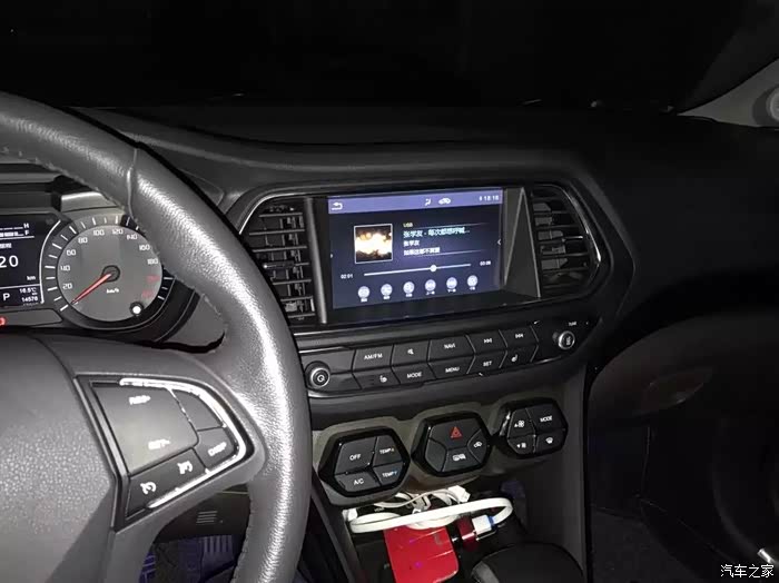

听老歌,年代不同有代沟
有美女想看夜景吗

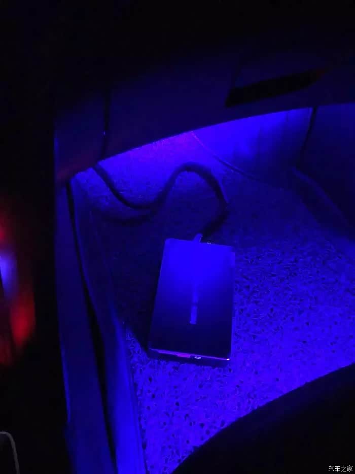

等调好音就把她藏在副座下

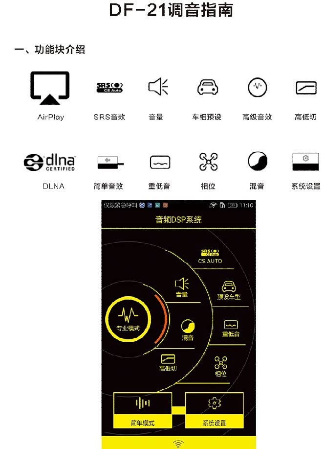

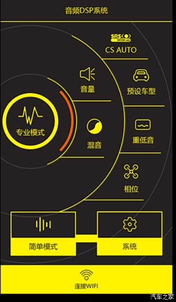

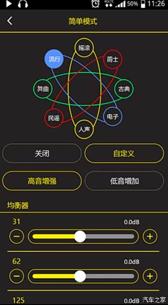

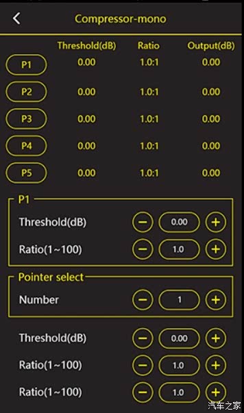

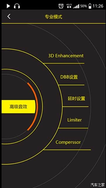

下面讲一下神器APP,只要你细心操作,用心体会,用神经感受,才会达到你想要的收获,开始有很多都不会,慢慢来
功能强大
APP面板大部分是英文,对不住大家,读书多识字少,她认识我、我不认识她,可以对照说明去操作
3D音效棒棒达,人声都集中是在仪表中间位置,其它功能还需时日

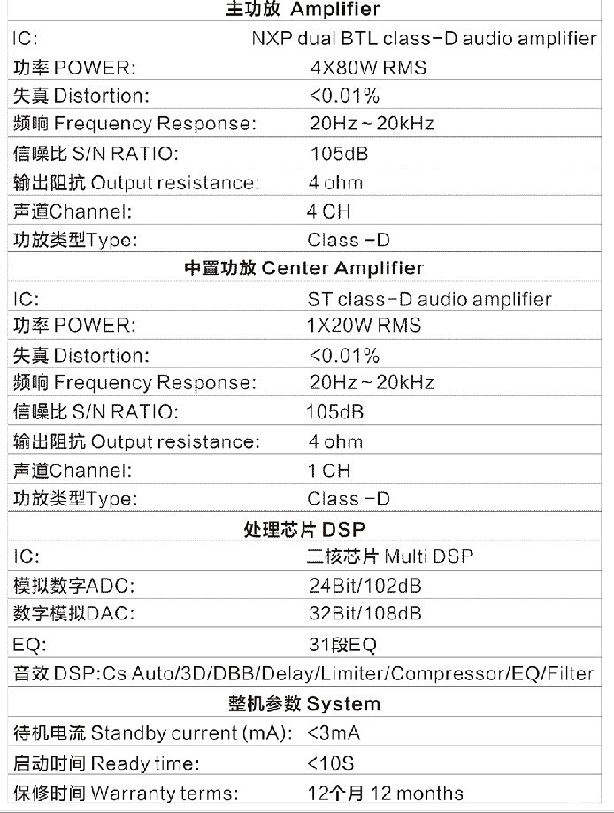

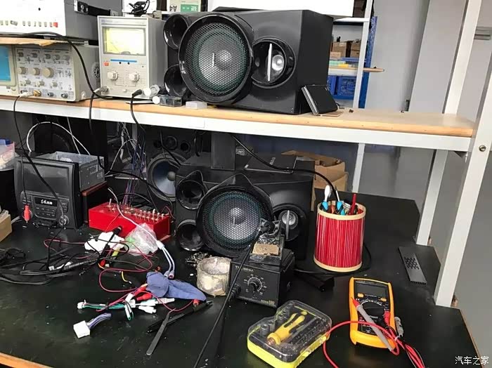

下面这张图是大家的福利:我周六装机,效果太强悍,高科技的东西另我陌陌了,只好周日约去新天马,请教大神,再此感谢:卞总、张总亲力接代,周末打扰您们休息了,经卞总同意在研发部照了几张相,如果懂这行的大神看到这台机应该兴奋不已,一台机可以买咱们几台小4哦,工程师埋头苦干2年才推出T21产品,前期投入之大,最核心技术都早请了专利,卞总还把所有的证都给我看了,真是个心大的人,在这次会谈中我也为车友们解开一个迷,那就是线上销售,天猫没有旗舰店,只有淘宝店,让很多车友觉得淘宝店的产品不可靠,卞总回复:公司一直在努力猫天开店,现实淘宝店是货真价实,都是按正规法规法律经营,所以说如果感兴趣的车友可以放心购买试用,再者线下有代理商实体店(这个要咨询公司了)。。。。。。。(最后补充一点,接电瓶线的事,卞总邀请我有空到公司去,安排专业师做接线),喝了功夫茶还不点赞

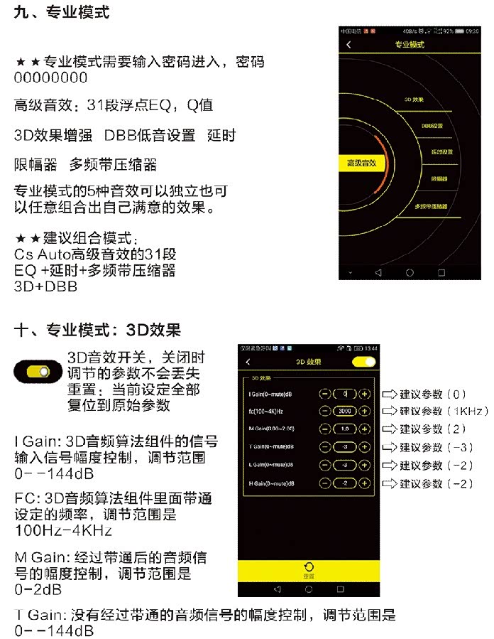

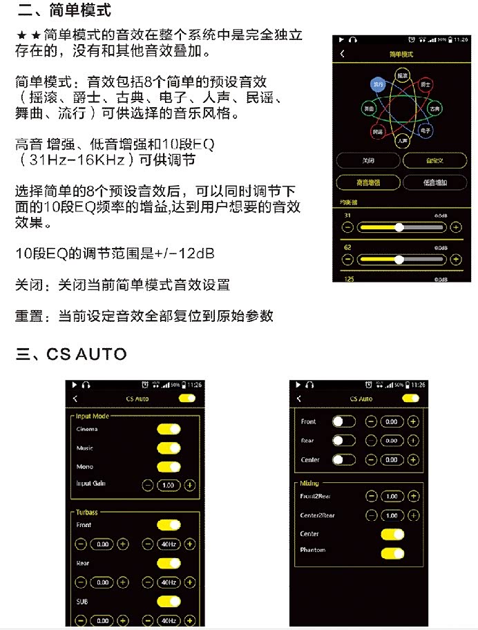

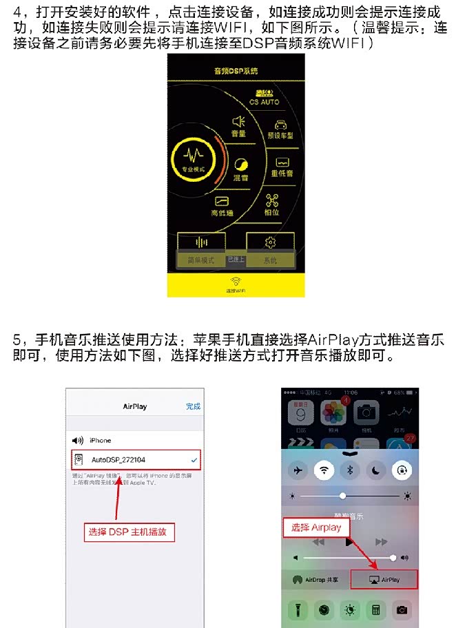

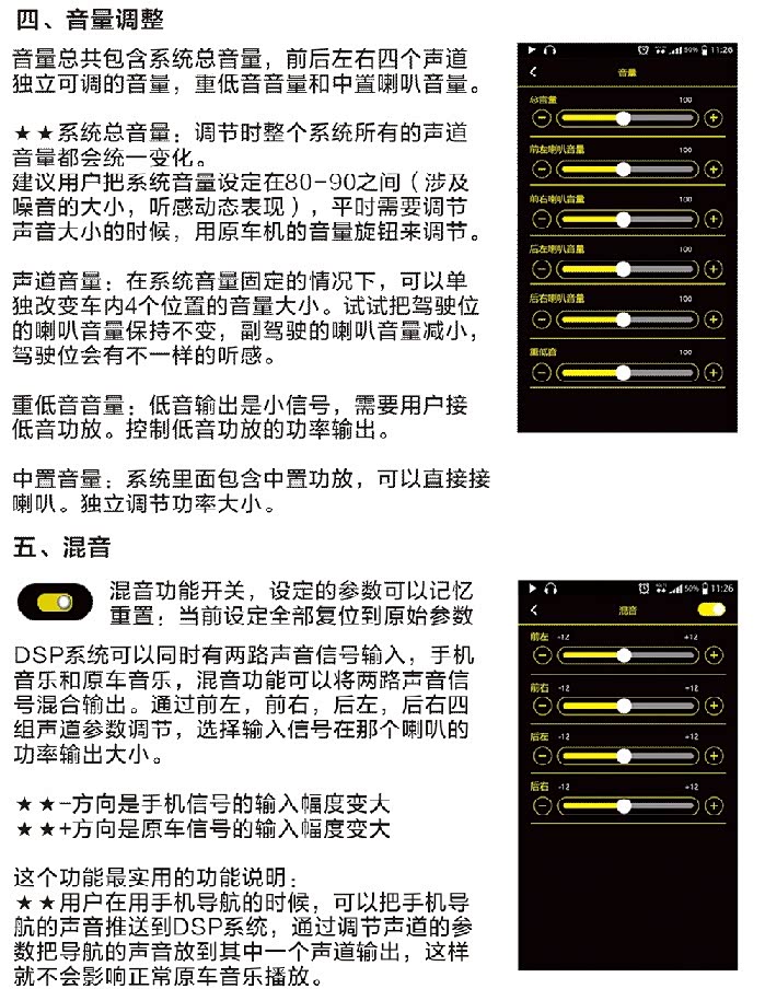

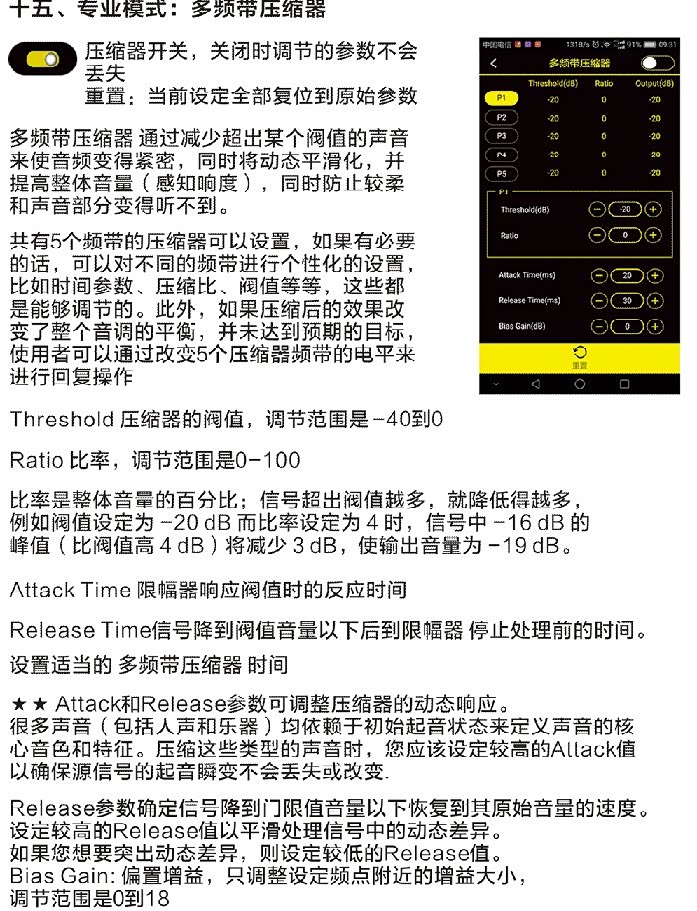

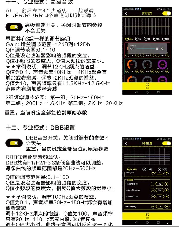

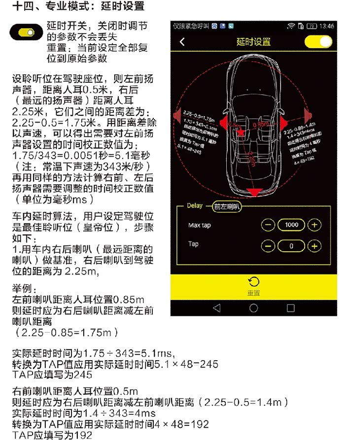

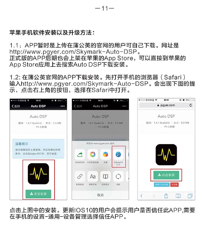

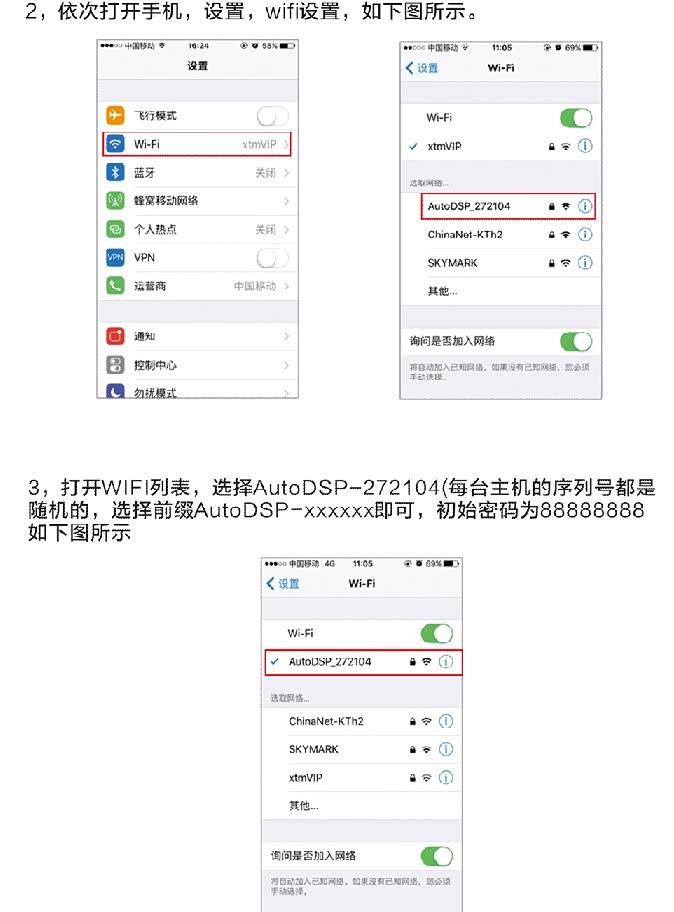

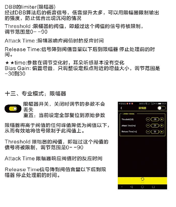

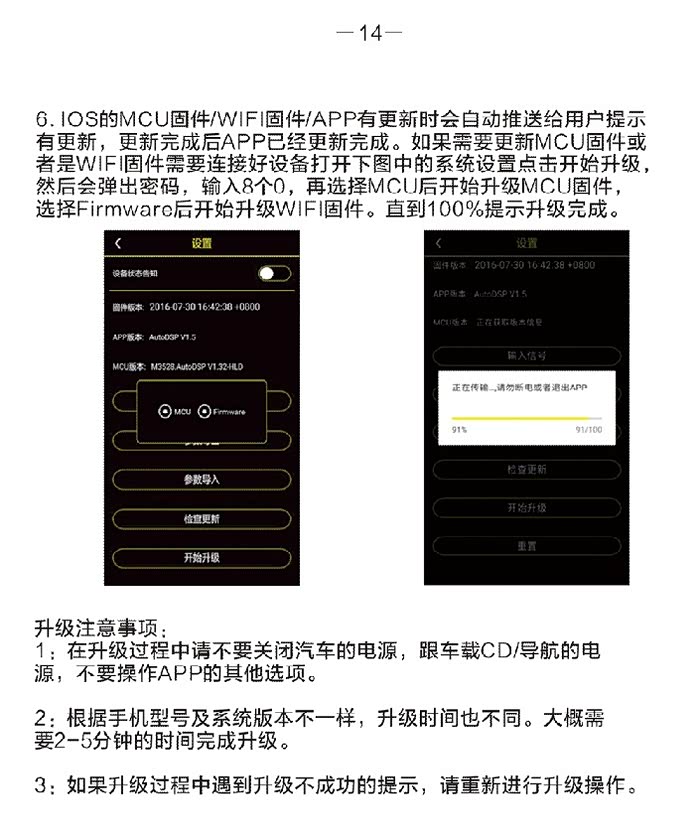

经过一周的调效,只能说两个字:贱好,另外很多关心此功放及已经买业装的车友,大部分买就一头砸进去装好拿着手机打开APP调,老花时间了,也有车友说还没会用,太多功能了,在此我截了操作说明书讲解,只要认真看上两三遍就能上手,图片不太清楚,大家耐心看吧!
