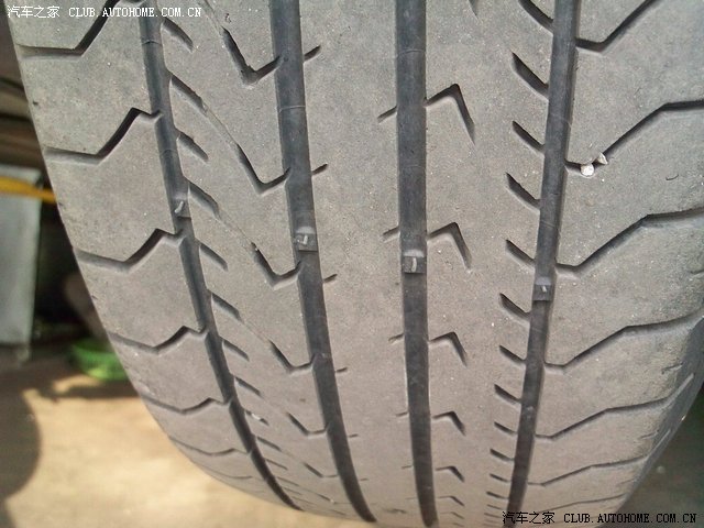

仔细看轮胎槽,每隔2、30公分的间距,就有这样的一排小突起,当轮胎面磨到跟这些突起一样平时,就必须更换了。
槽磨得越浅,排水能力越差。
