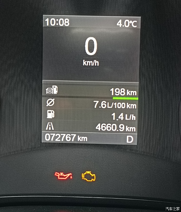

开车十几年了,也换过几台车了,还是第一次遇到这种情况,停车检查了机油尺,机油没少,重新启动灯不再亮了。来回跑了几十公里,没亮灯,猜想可能是误报,第二天用车打着火就亮灯,开着去修理店的路上连发动机故障灯也亮,噪音也变大了。
当时没拍照,就是这个样子,两个灯亮了

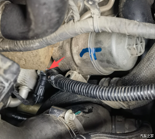

不管不顾的开到了修理店,可怜的狠,镇上就一家小修理店,到县城十几公里太远不敢去,发现很多事情往往就是这样,如果一开始去县城可能就没后面的事了。到修理店老板看了看说是什么气管堵住,拔了个插头搞了搞说没事了,花费30元,开回家路上没亮灯,以为问题解决了。下午去买烟花,走了没两公里又亮灯了,这个时候才想起上论坛,在微信群里找答案,网上大神还是多,提醒检查机油传感器和机油滤芯,机油滤芯更换不久,所以就在网上买了一个传感器。紧赶慢赶在过年的头三天货到了。
这是换的新传感器

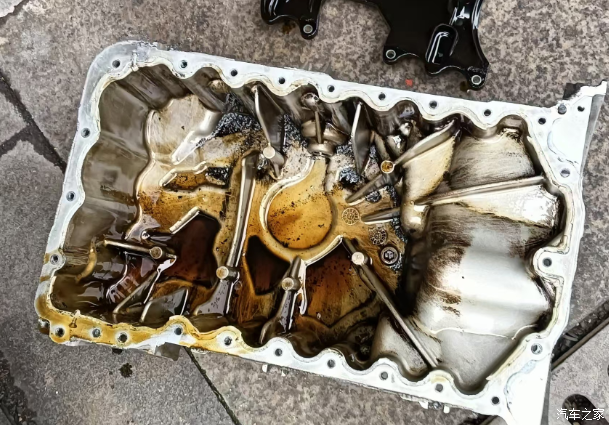

后面发现这个亮灯有规律,超车或堵车就会亮灯,就是大油门才会亮灯,机油没有少,去修理厂让人看了,说有可能是机油滤网堵了,也可能是瓦轴坏了,也有可能是机油泵坏了,反正都有可能,修理费也从300到了2000,就是要拆油底壳看过才知道。因为这个时候已经是过年前一天了,说要等初八以后才能开工,没办法只能先用着了。不过最后解决问题没有等到初八,初六去拜年,上的高速,不超车,缓慢加油没问题,胆子大居然开了200多公里。快到时路过一段乡间路,2公里不到就会亮灯,走走停停到了地头,亲戚在市郊,老表在市里上班,问他有没有认识的修车店,老表同学就是搞修车的,自己的店,联系好已经开工上班,第二天就开过去拆了油底壳。
机油滤网堵了,师傅说这个滤网孔太小了
为什么这么脏,有群友说里面杂质是以前打胶造成的
清洗的时候没有在现场,群友说不要打胶,没办法已经弄了,希望不是胶的问题吧
