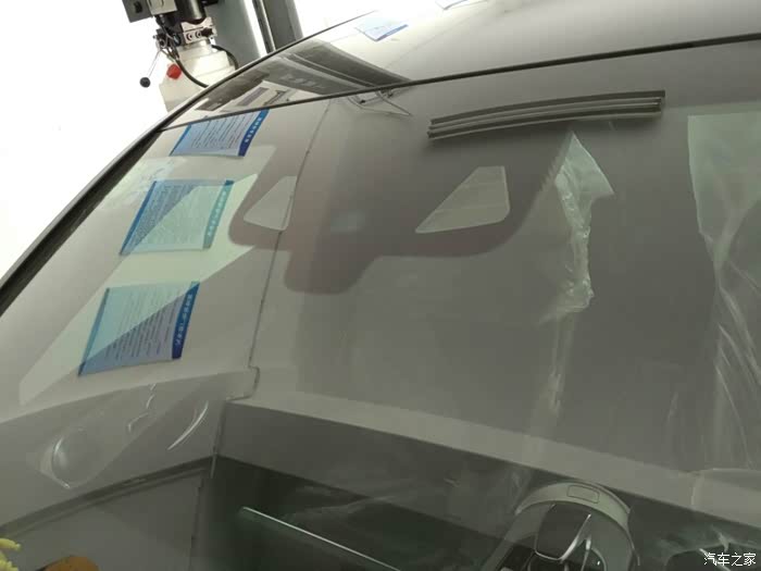

更换了支持HUD的玻璃,比原车的多了一个摄像机的机位

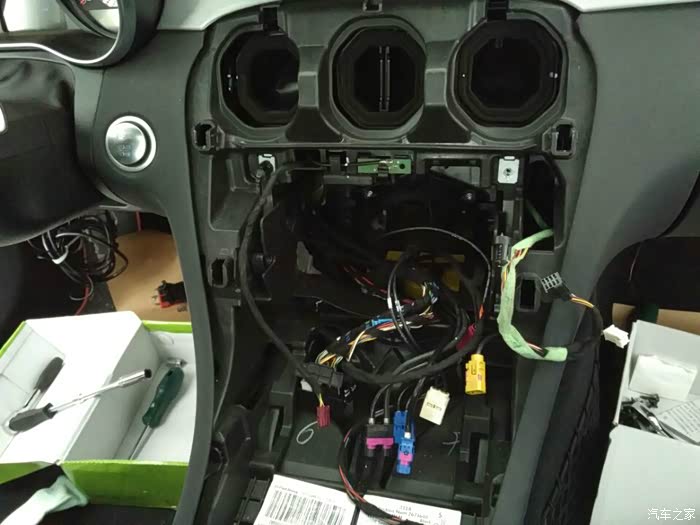

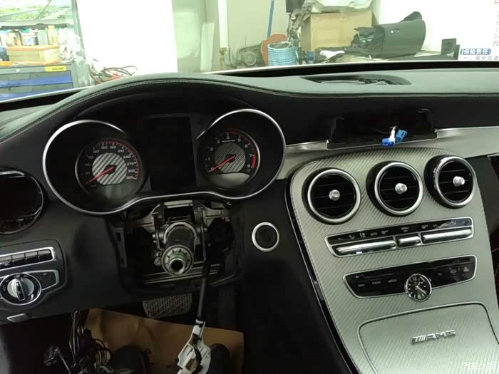

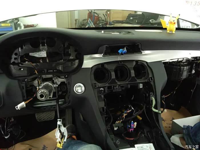

拆拆拆拆(这已经数不清是第几次拆中控了)
拆拆拆拆

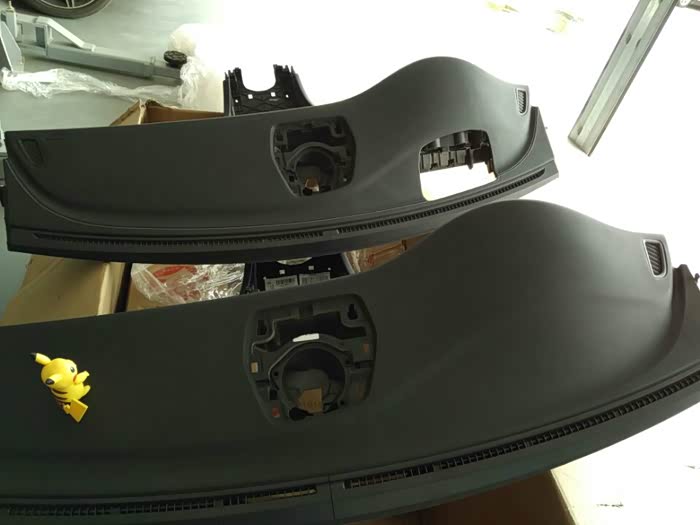

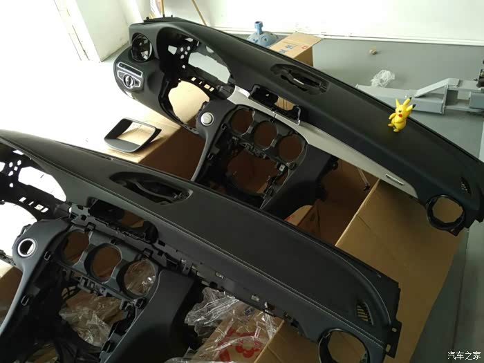

原厂带HUD孔位的
正面图来一张
拆拆拆拆

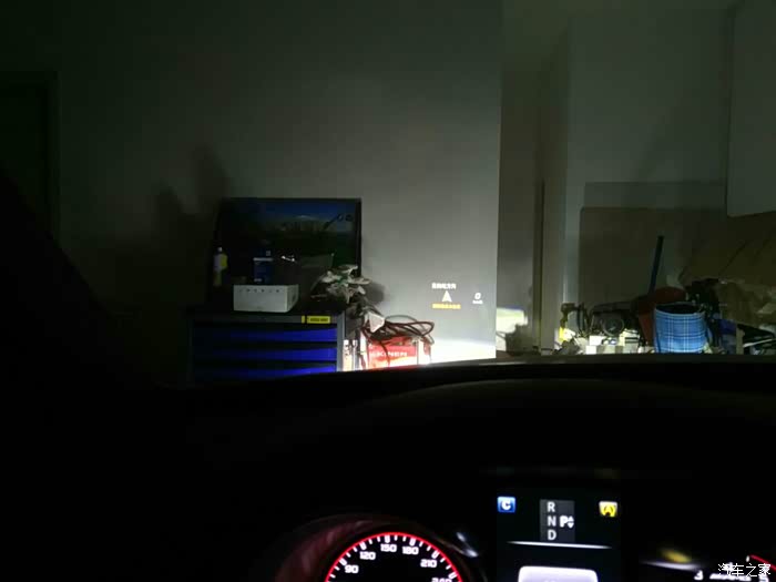

调试阶段
原厂AMG迎宾踏板和原厂LED迎宾灯,我觉得实际显示效果比任何国产的灯头都要强

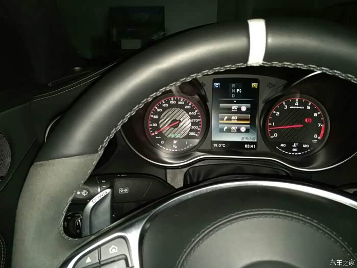

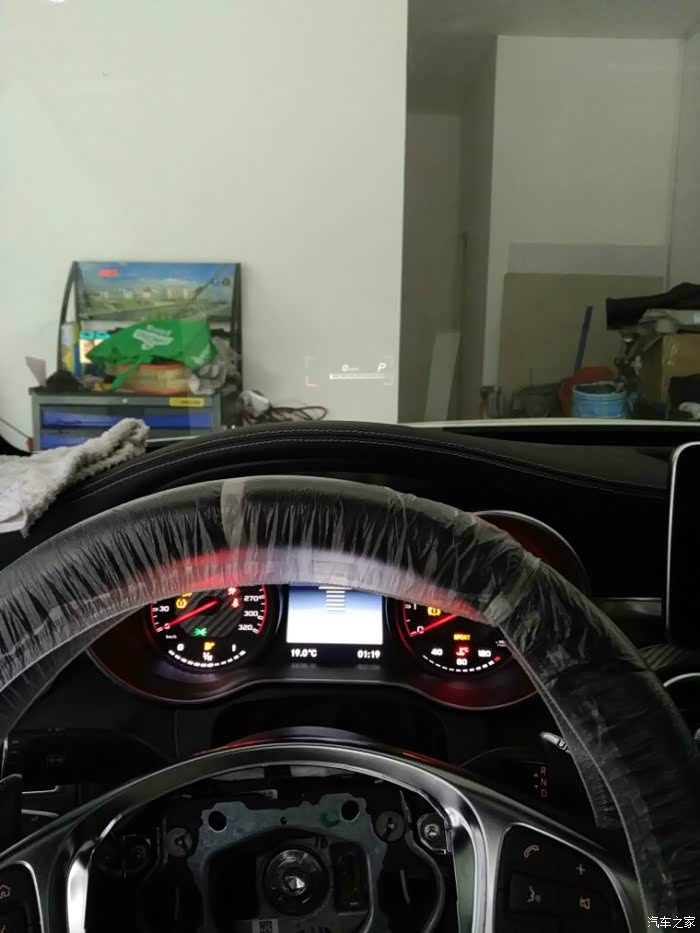

效果效果
收工时接近4点了,完活!
