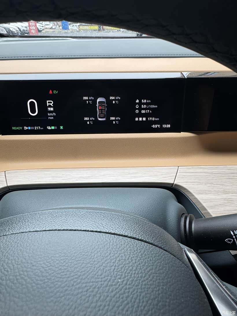

已经出现十几次了,刹车确定踩到底了,摁启动键,READY灯不亮,提示要踩刹车,再摁一次就好了,是什么原因?

也许是刹车踏板位置传感器接触不太灵敏,第一次踩下去信号没传到位,车以为你没踩刹车。再就是启动键或者车辆系统偶尔故障,不影响开但最好去4S店检查一下传感器和系统。

下次打火的 时候 车尾站一个人。。看看刹车灯都 亮不亮、、刹车灯 也不亮那可能是刹车开关 有 问题

READY灯不亮,提示要踩刹车的情况,最可能的原因是刹车踏板位置传感器出现了接触不良或信号不稳定。

传祺E8踩到底刹车按启动键提示踩刹车、READY灯不亮,再按即恢复,核心是刹车踏板位置传感器/刹车开关信号偶发失灵,低温、触点氧化或安装间隙偏差会加重该问题,也可能是方向盘锁止未完全解除、启动按键接触偶发不良,属车型常见小故障无安全隐患。解决可优先让4S店检测刹车开关信号并免费刷写最新行车电脑程序,再调整刹车开关安装间隙或清洁/更换相关传感器,顺带检查方向盘锁止传感器和启动按键触点即可。
