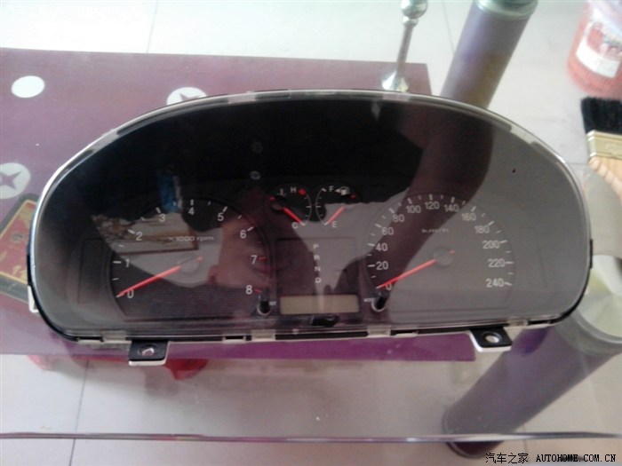

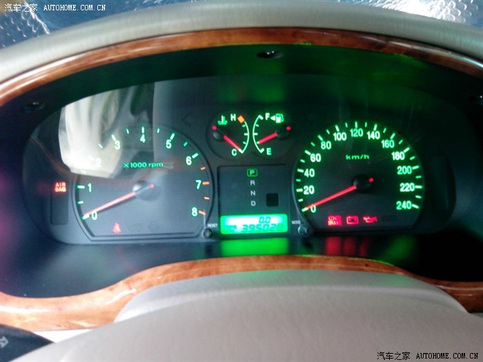

05年的老索,白天看着黑色的仪表盘很不舒服,原车橙色的背光灯不太喜欢,今天动手改了,先上一张效果图(白天),手机拍照效果不太好,显示数字现实很清晰。
自发光,不受灯光开关控制,点火开关打到ON档仪表背光灯亮

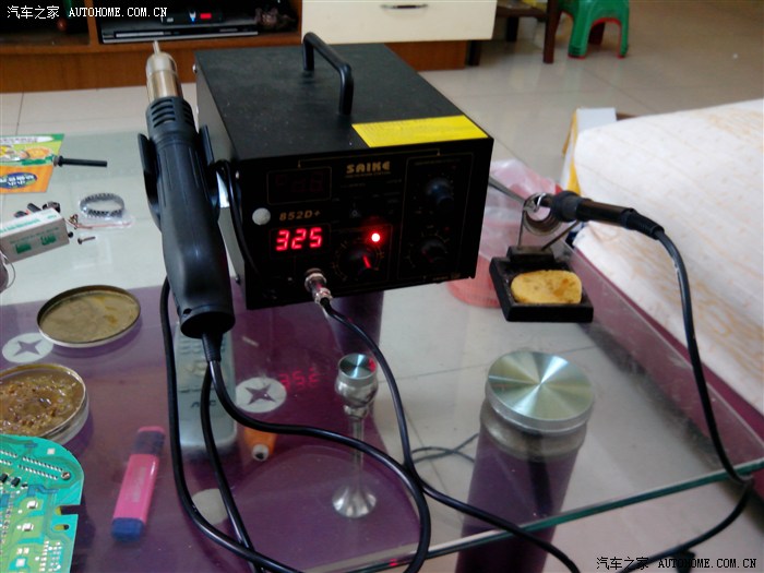

需要工具:电烙铁、十字螺丝刀、T10*型螺丝刀、(拆内饰工具)

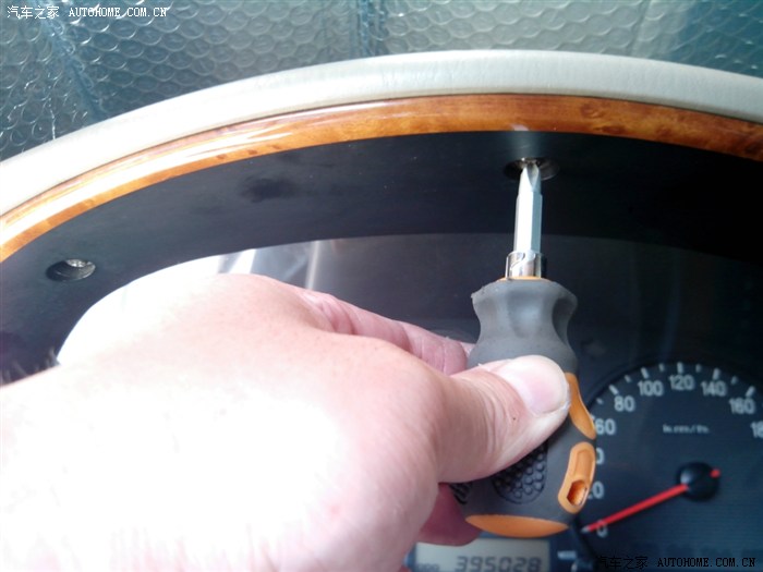

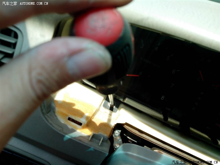

开始之前,最好先拆掉电瓶搭铁线(-极);拆仪表盘罩上边3颗自攻螺丝

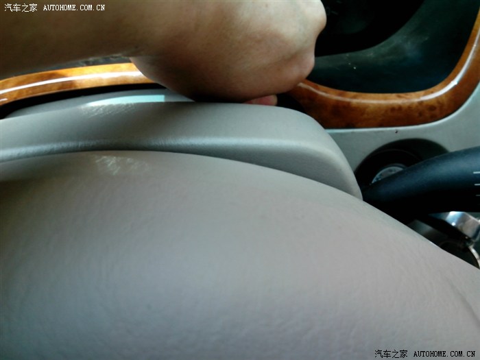

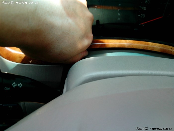

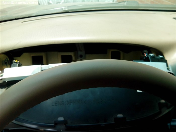

方向盘调到下端,两手用力把下边向外拉(用拆内饰工具更好),拆下仪表盘罩
拆下仪表盘4颗固定螺丝
拉出仪表盘

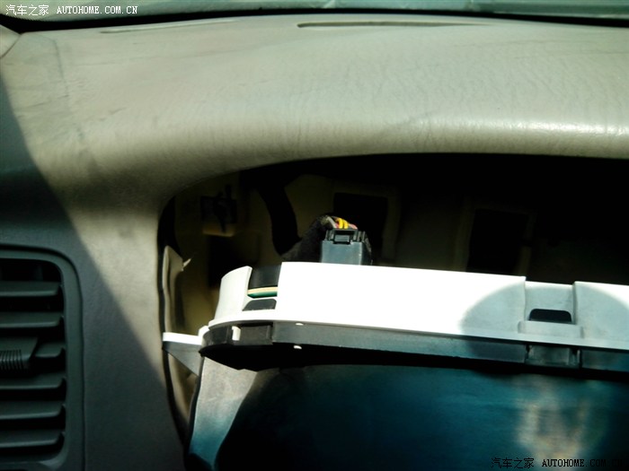

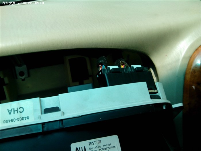

右手指按住图中接插件的卡扣,拔出图中的3个连接器
拿出仪表盘

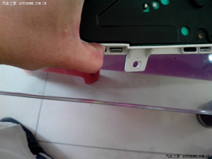

一手按下卡扣,另一手慢慢分离仪表盘壳

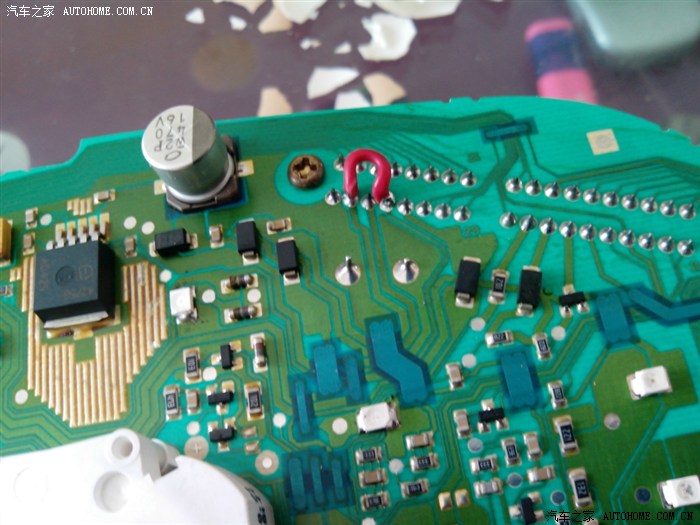

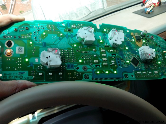

用电烙铁拆换LED发光管(1210)18只,注意有缺角的方向和原来的要一致
以下为改自发光步骤,不要自发光的话跳过该步骤,按图第二排从左向右,第二根和第四根焊接一根细线

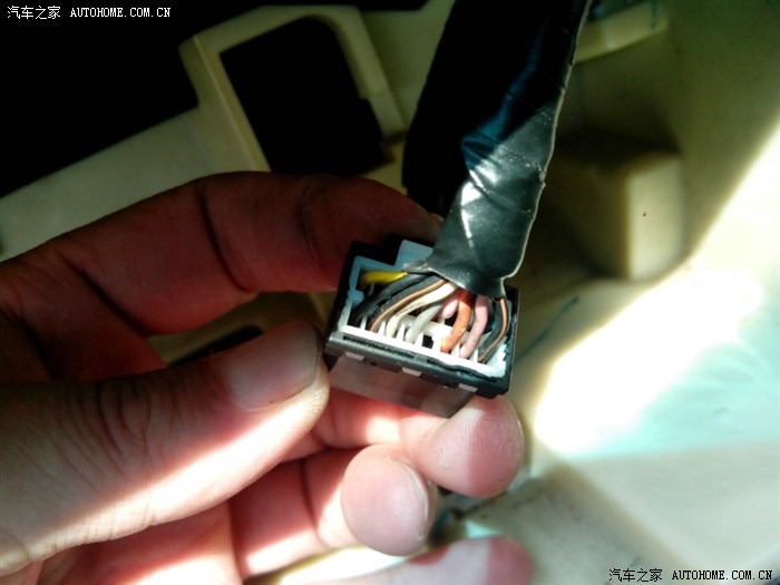

车上找到仪表盘后部的16针连接器,拆掉如图第二排从右向左数第4根线,图中所示缺少的那个位置的线(棕白色),我已拆除,用绝缘胶布缠绕保护。
把连接器插入仪表板PCB板,检验有没有不亮的

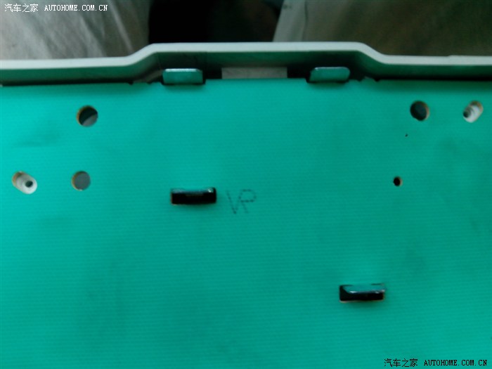

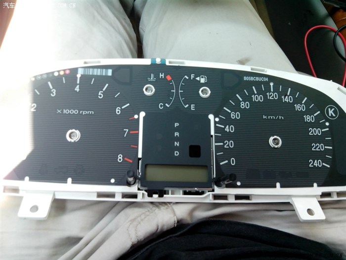

1、别忘了装模式和复位按键,我就犯错了,下图就是。

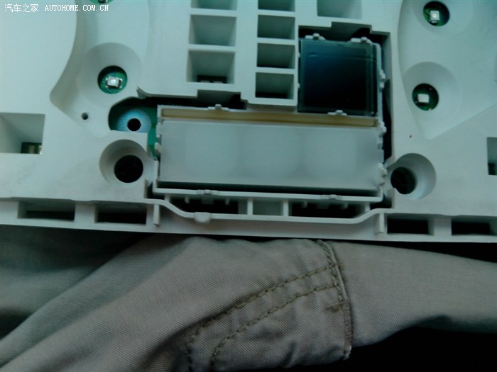

2、安装液晶屏的时候注意下面的散光板,如图
